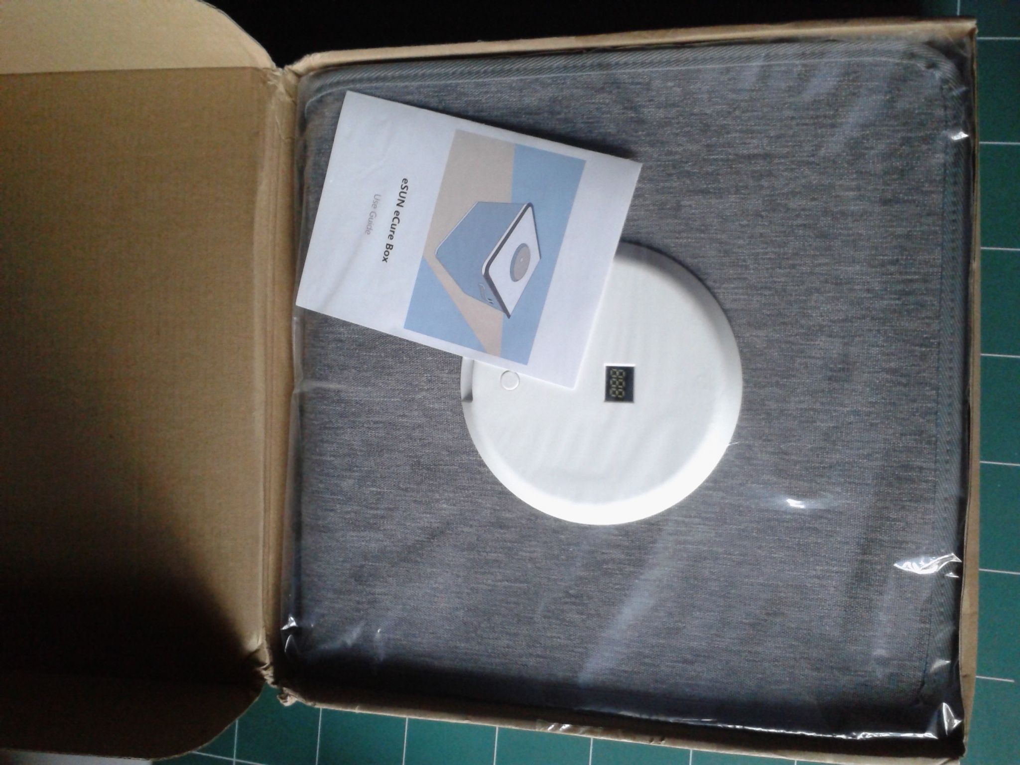

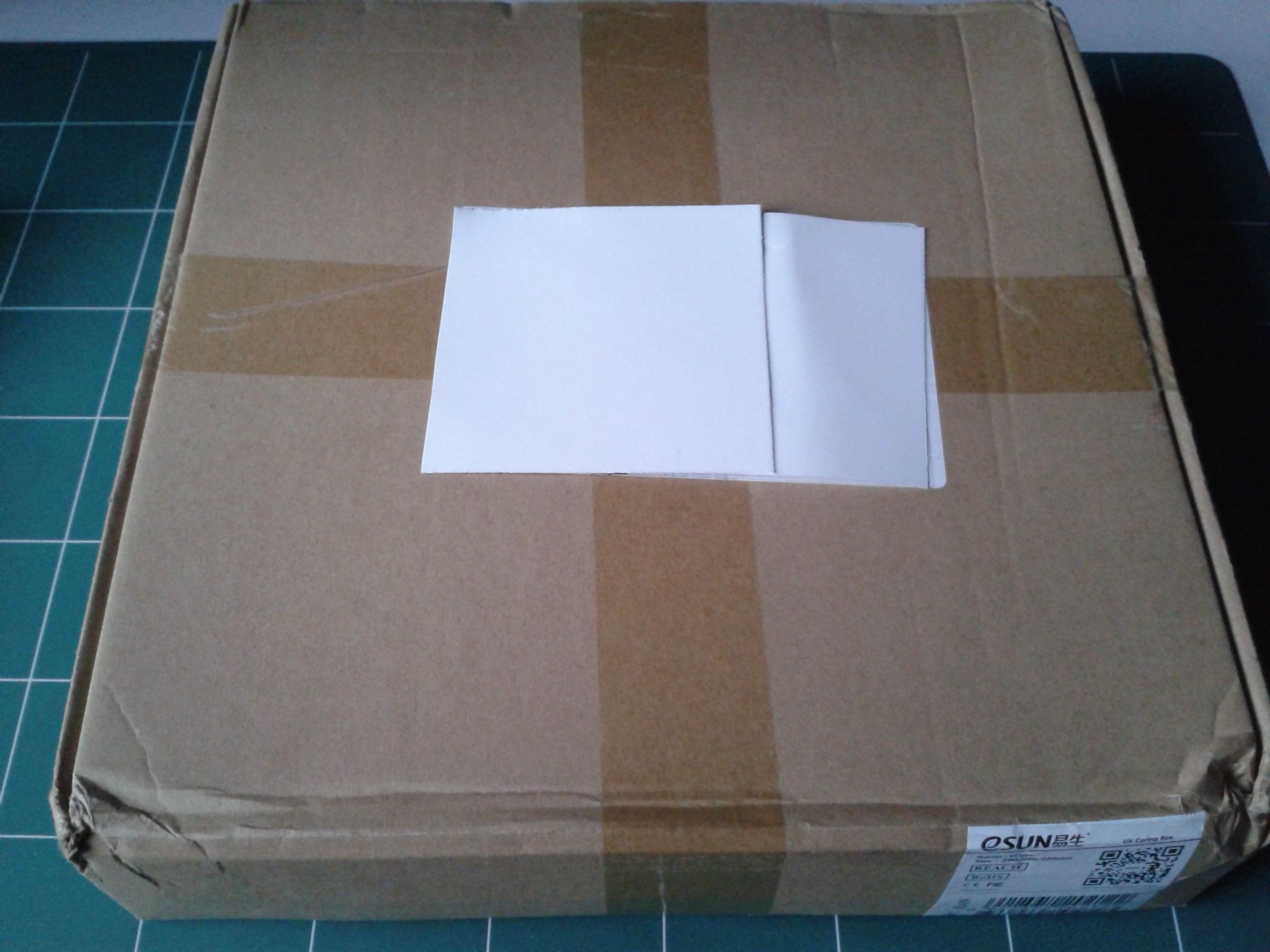

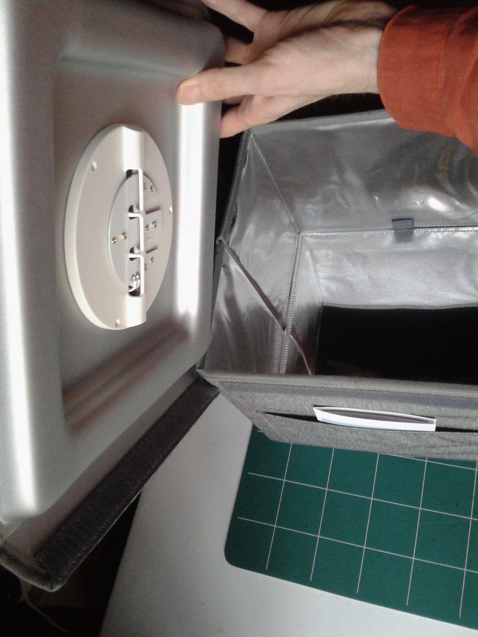

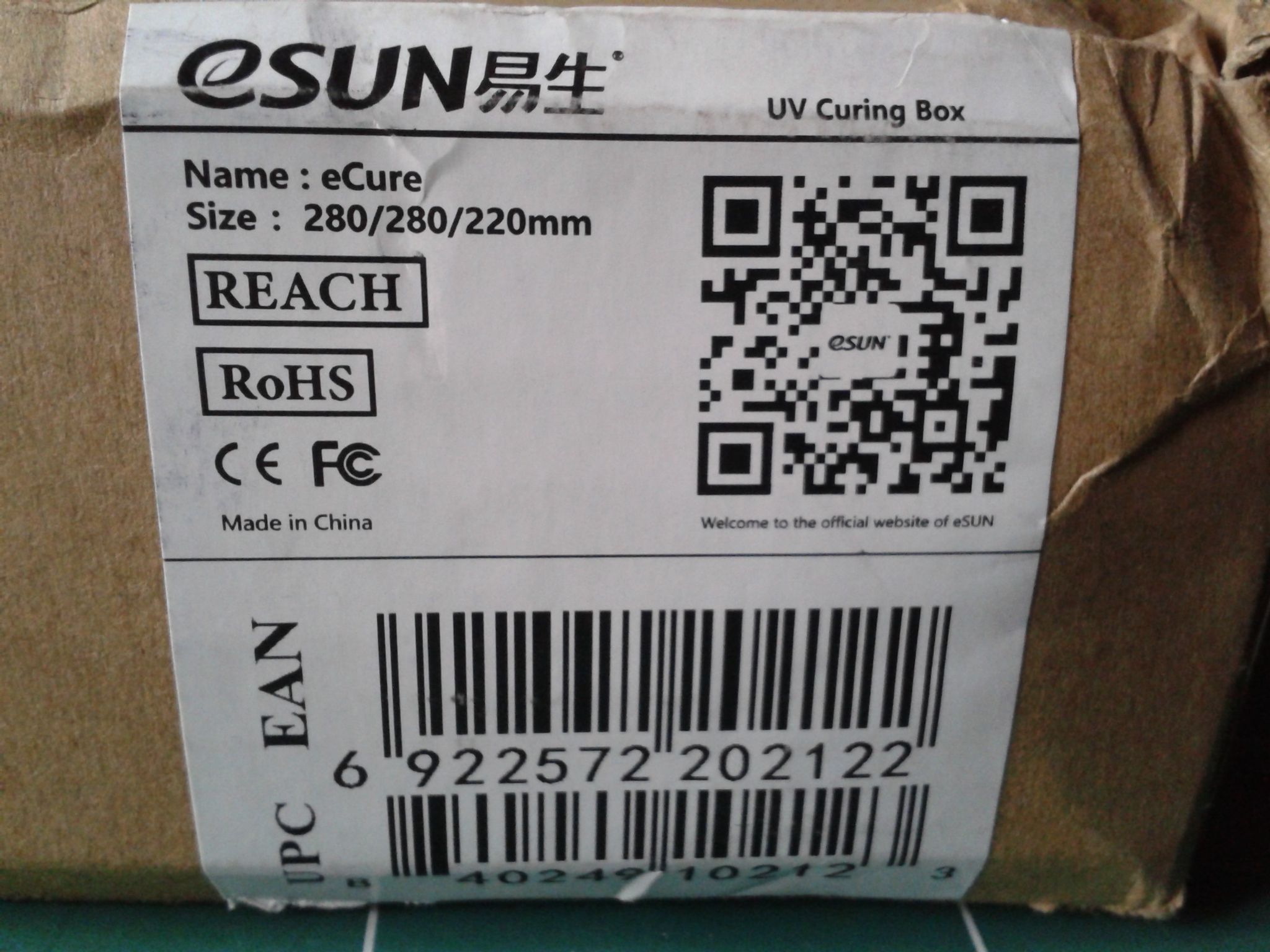

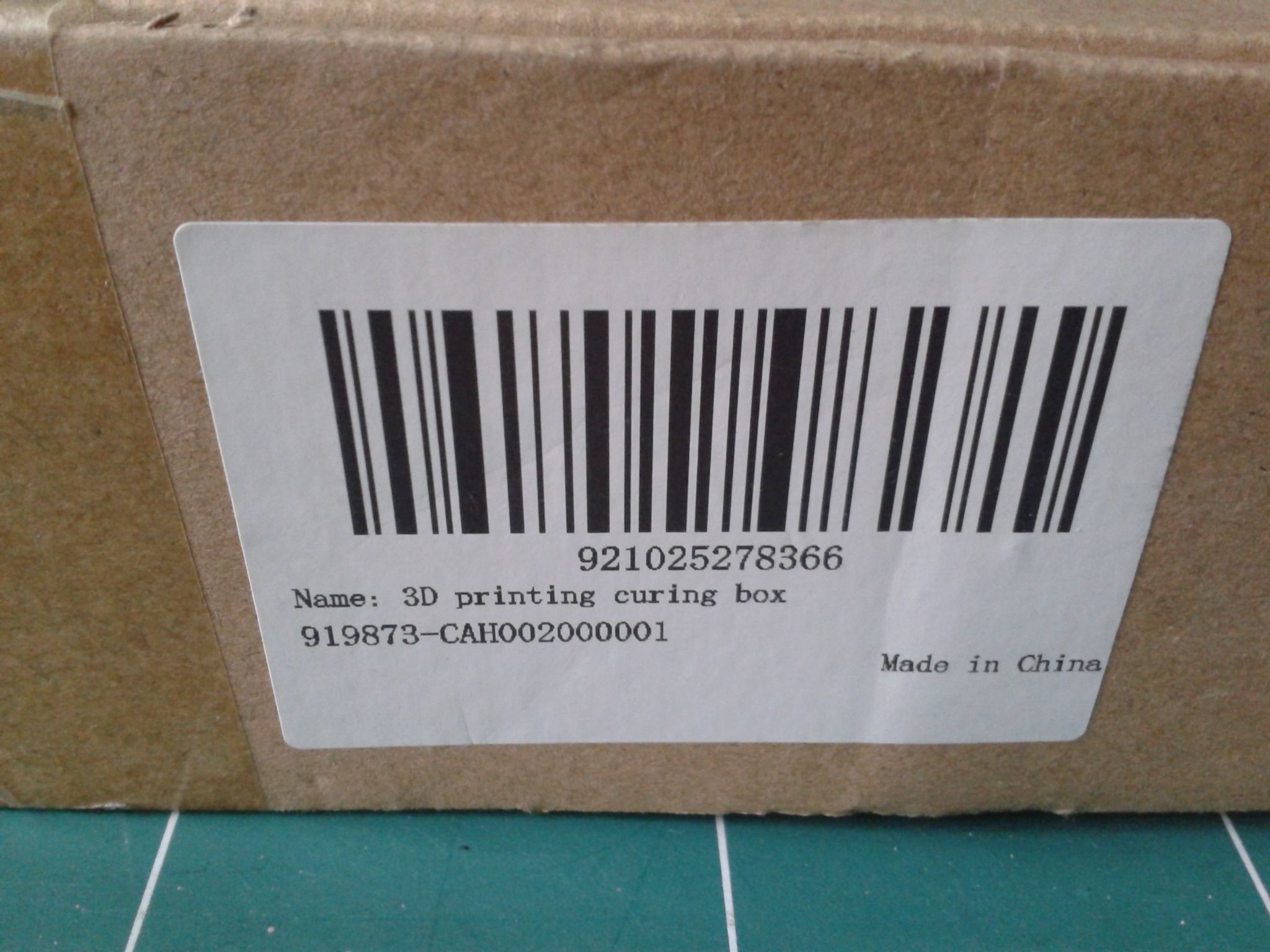

Salutation !
Je viens de recevoir la "Boîte à lumière UV 3D pour résine SLA/DLP/LCD, modèle d'imprimante, boîte de durcissement secondaire UV, boîtes polyvalentes" ou "Curing box station for resin 3d printing miniatures"
(vendu sur
, gagné grâce à un concours organisé par Chitubox )
Citation
image.thumb.jpeg.287f1502a081a0b42566fc1463e74bb0.jpeg image.thumb.jpeg.c4b5fcf3b079ce69c206597af2d15d34.jpeg image.thumb.jpeg.e28c0676cada24eded20e01f8df83f65.jpeg image.thumb.jpeg.47ea144079d7ce461486d14b7498f6c8.jpeg
 image.thumb.jpeg.8d366de822fa2e420b12c0331e1e5035.jpeg image.thumb.jpeg.6956d344a21ff048048be64aaaf0c942.jpeg

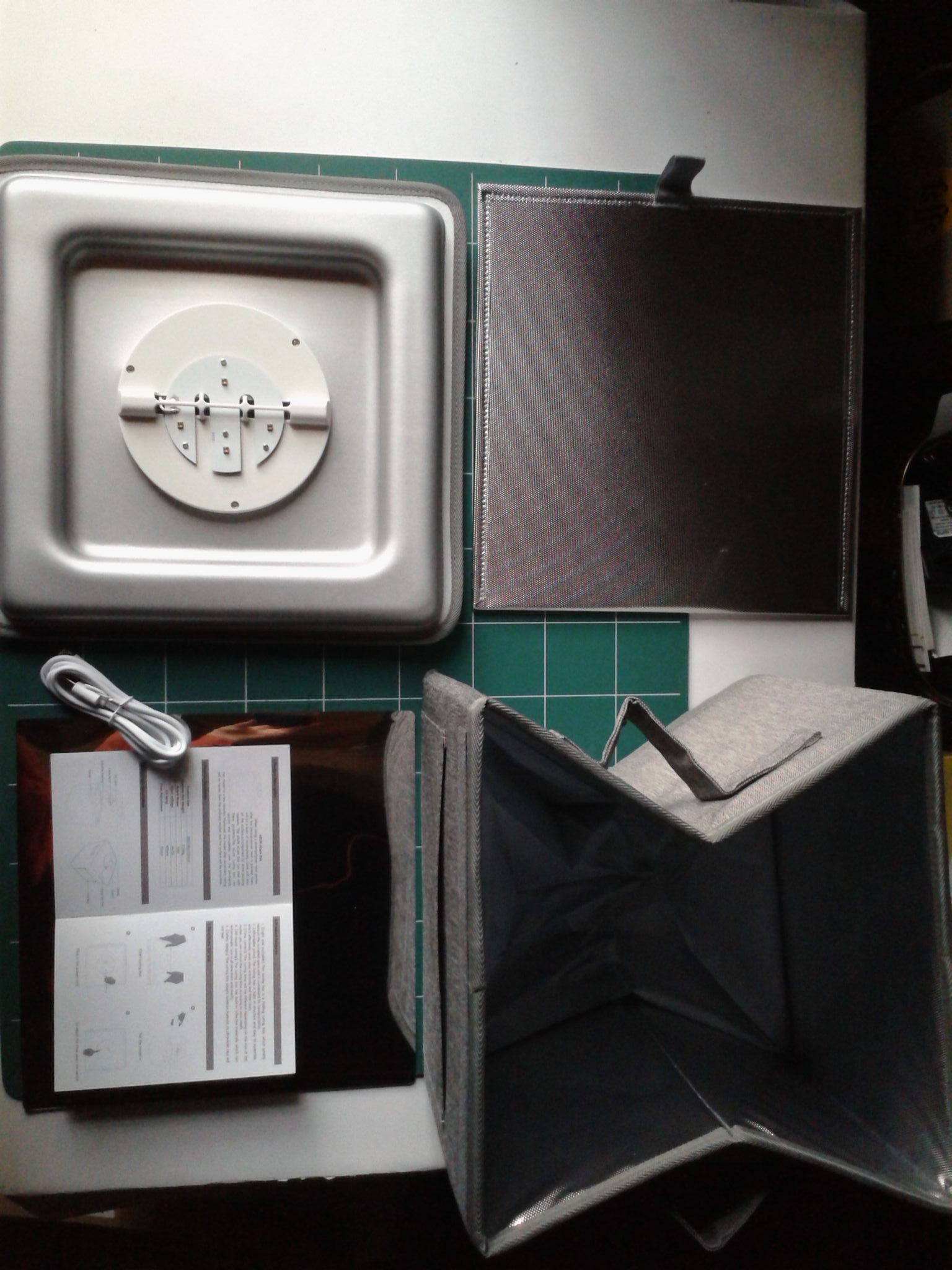

Le câble USB ( mâle USB type A - mâle USB type micro B) fait environ 122 cm ( bouts des connecteurs USB inclues ) câble de charge uniquement (n'est pas un câble de transfert de données)
Mini documentation (très très succincte, en anglais)
Assemblage on ne peut plus simple
Ils ont même pensé à mettre une poche pour y ranger le câble USB et la mini-documentation.

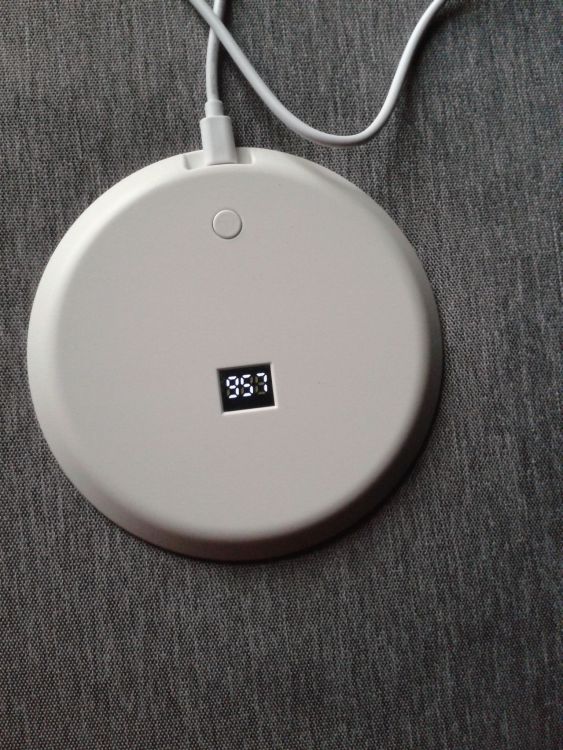

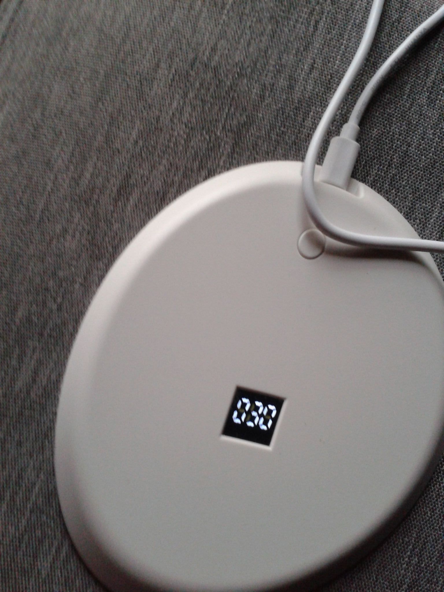

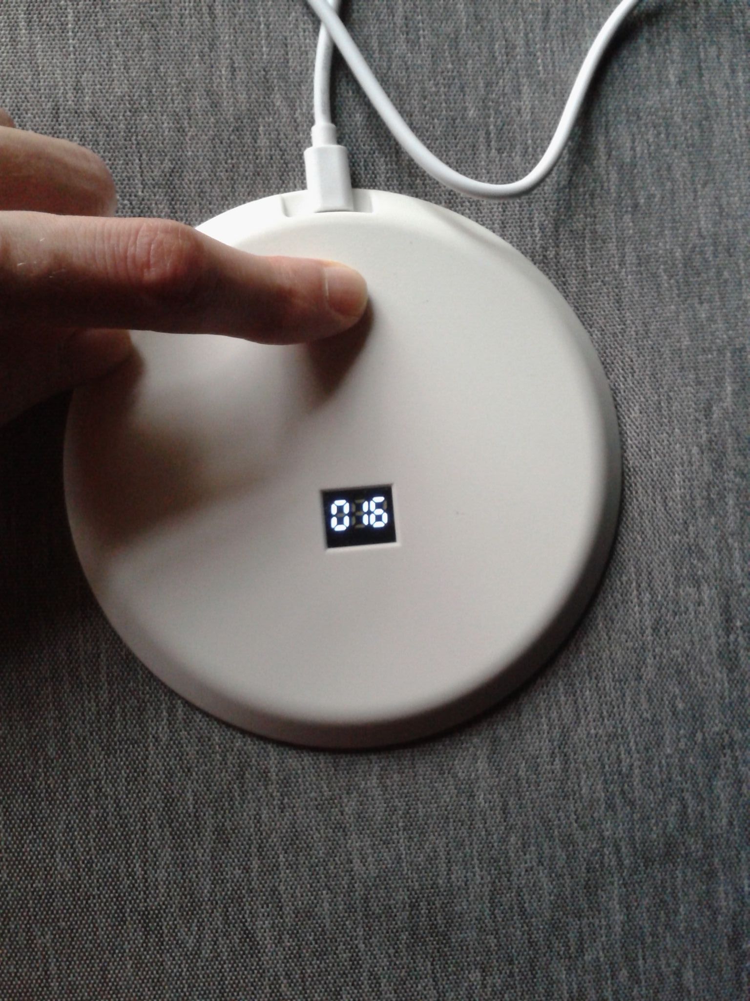

Quand on alimente / branche le câble USB cela affiche "30" pour 30 secondes d'exposition.
Un appui "court" sur le seul bouton permet alors d'allumer les UV pour les délais affichés.
Quand en fonctionnement, cela décompte et alors un autre appui court permet de mettre en pause.
Quand le décompte se termine l'affichage s'éteint, (il n'y a pas de bip) et il suffit d'appuyer sur le bouton pour se retrouver comme si on venait de brancher l'USB.
image.thumb.jpeg.34104dc82bb661ca6922e6f8891d0bde.jpeg image.thumb.jpeg.651e6eee2b1240c2b4fecb0c312852ae.jpeg
Pour ajuster la durée, il faut faire un appui long ( au moins de l'ordre de 3 secondes ) et cela affiche "1" pour minute
et alors, si on continue d'appuyer ( sans relâcher le bouton ), on voit s'incrémenter le compteur. ( le compteur monte au maximum a 16 minutes et cela recommence a une minute ... )
Et quand on lâche l'appui, après trois clignotements, les minutes sont convertie en seconde et les UV allumé pour cette durée.

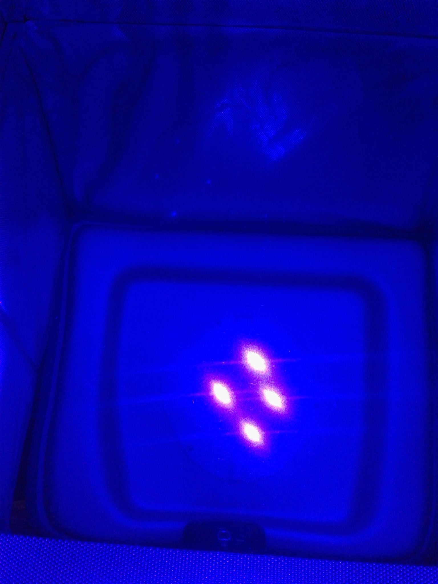

Box reçu , la qualité en elle même n'est pas merdique, les coutures sont propres, les finitions sont assez bonnes mais niveau puissance UV la... 4 pauvres petites leds, je trouve ça très léger.
Faudrait imprimer 3 pièces identiques et les curer avec la box, avec le washand cure et un juste avec le soleil pour voir les différences d'efficacités même si je pense déjà connaitre le résultat.

Retour sur cette box UV, j'ai fait une impression de pièces qui ne rentrait pas toutes dans le cure d'Anycubic, j'ai donc tentée avec cette box vue que je ne l'avait toujours pas ranger (oui je sais ça fait un baille et c'est le bordel dans mon coin impression...)
Bin j'ai été très agréablement surprise, elle est très efficace pour le peu de led qu'il y a, sur mes pièces avec le même temps d'uv que le cure Any, j'ai le même résultat, c'est juste moins pratique d'utilisation car pas de plateau et plus fastidieux pour sélectionné le temps de cure mais ça fait parfaitement le boulot....
