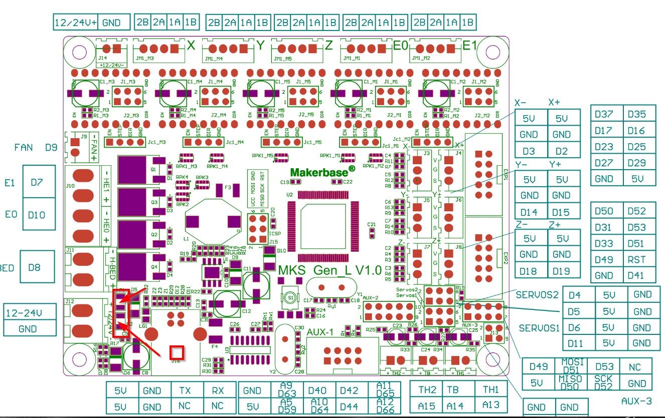

Maxime.V Posté(e) Aout 6, 2022 Auteur Posté(e) Aout 6, 2022 (modifié) Ma carte mère est une makerbase et je ne trouve pas de fusibles sur la carte Modifié (le) Aout 6, 2022 par Maxime.V
medmed Posté(e) Aout 6, 2022 Posté(e) Aout 6, 2022 (modifié) Si tu n'y as pas touché ne voit pas comment ils auraient bougé ??? Sur la carte mère, devant chaque driver moteur tu dois avoir X,Y,Z pour identifier chaque moteur. Mais même si les branchements sont inversés (X a la place de Y par exemple), les moteurs devrait tourner. Edit: C'est quoi ta carte mère ? Modifié (le) Aout 6, 2022 par medmed
Solution medmed Posté(e) Aout 6, 2022 Solution Posté(e) Aout 6, 2022 Tu as deux fusibles soudés. Regarde si l'un d'eux n'est pas grillé. Il faut un multimètre en mode continuité, si le fusible est bon il va sonner.

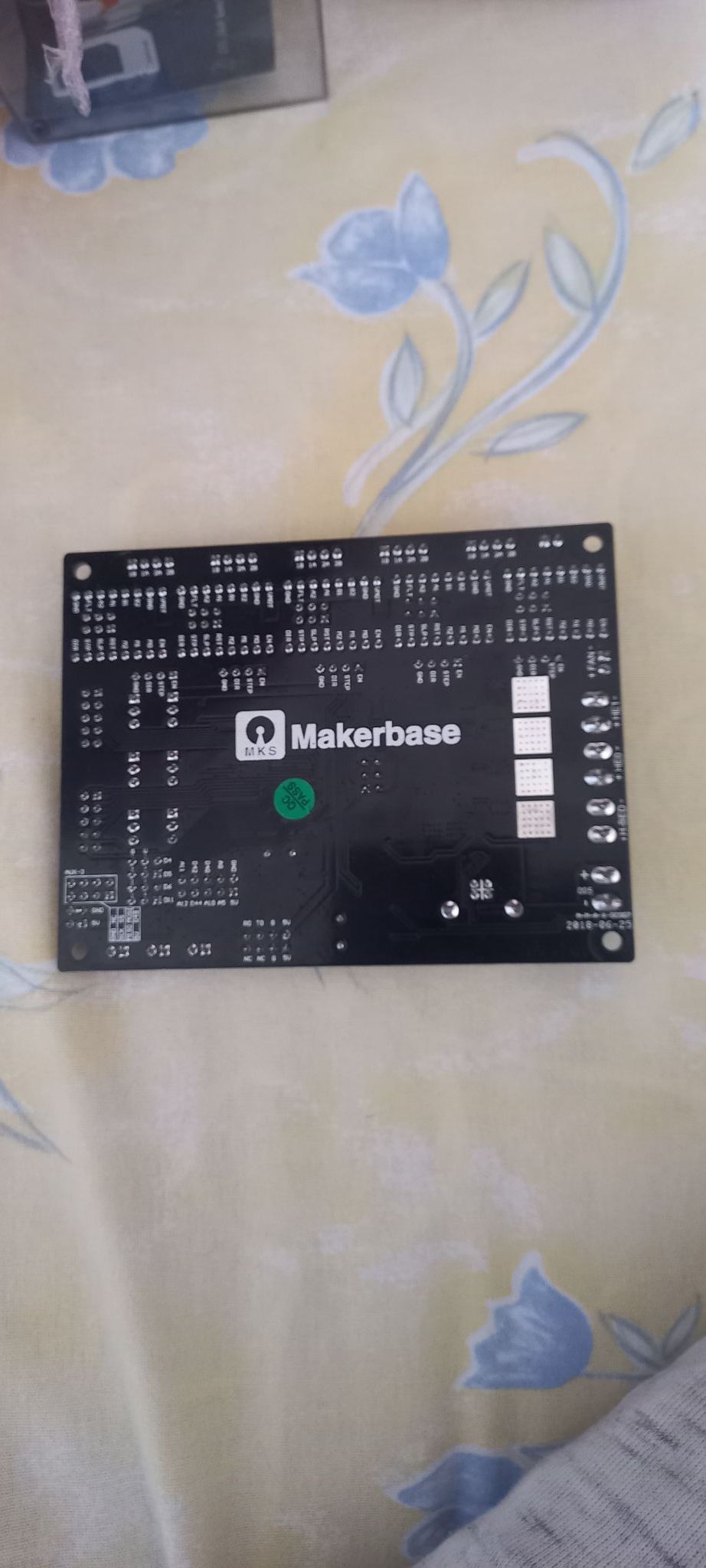

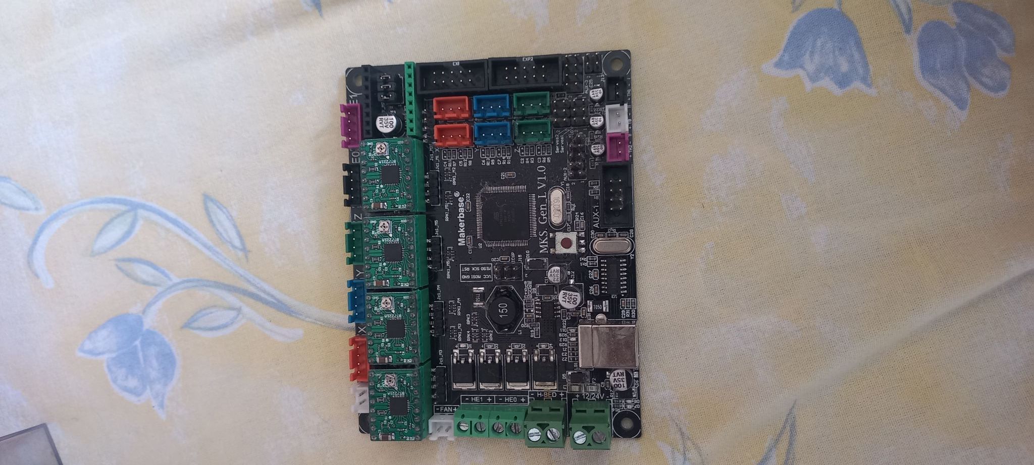

medmed Posté(e) Aout 6, 2022 Posté(e) Aout 6, 2022 Ces fusibles doivent être les protections pour l'entrée de l'alimentation et du Bed. Je ne pense pas que ton problème vienne de là, sinon ton bed ne chaufferait pas et tu n'aurais rien à l'écran. Je ne prends pas, tu dis que tu n'as touché que le câble du Bed, et tu montres la photo d'une carte entièrement démontée ???
Maxime.V Posté(e) Aout 6, 2022 Auteur Posté(e) Aout 6, 2022 La carte que j'ai envoyer c'est une de rechange au cas où. Mais sinon tout est monter sur l'imprimante.
