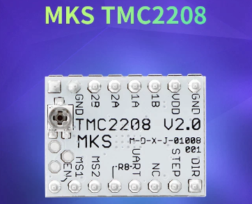

MrMagounet Posté(e) Aout 10, 2022 Partager Posté(e) Aout 10, 2022 Non d'origine aucune Artillery X1 x2 Genius et Genius pro utilise de TMC 2208 ce sont des Clones de AT2100 les violet a gauche sont des AT2100 officiel et a Droite des Clones AT2100 d'origine sur Artillery. comme la dit @Savateles 2208 ont un sens inverse pour les moteurs le même sens que des A4988. Exemple de 2208 MKS tous les composants sont sous le driver, seule le potentiomètre est sur le dessus. L'incompréhension sur les Driver des viens de Artillery3Dexpert.fr et d'autre revendeur FR d'imprimantes Artillery qui vende les Driver Clone AT2100 d'origine sous une appelation 2008 qui totalement fausse. Lien vers le commentaire Partager sur d’autres sites More sharing options...
