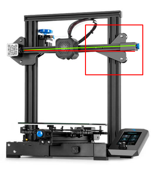

Bajal Posté(e) Aout 8, 2022 Auteur Partager Posté(e) Aout 8, 2022 Il y a 2 heures, RFN_31 a dit : Une fois le Z offset réglé, tu l'as bien sauvegardé ? J'ai vérifié et il n'était pas sauvegardé. Je pensai qu'une fois rentré dans l'imprimante c'était bon. J'ai rentré la valeur les paramètres de l'imprimante sur le slicer. Maintenant ça écrase, la couche de purge le montre et quand ça plus au centre pour faire l'impression le plastique ne sort même plus. On est d'accord que ça doit juste gratter légèrement le papier quand on le règle. Et autre chose la barre qui soutien le moteur ne se tien pas bien sur la partie droite ... Elle penche. Lien vers le commentaire Partager sur d’autres sites More sharing options...
Pyroa Posté(e) Aout 8, 2022 Partager Posté(e) Aout 8, 2022 (modifié) Il y a 2 heures, Bajal a dit : J'ai vérifié et il n'était pas sauvegardé. Je pensai qu'une fois rentré dans l'imprimante c'était bon. J'ai rentré la valeur les paramètres de l'imprimante sur le slicer. Maintenant ça écrase, la couche de purge le montre et quand ça plus au centre pour faire l'impression le plastique ne sort même plus. On est d'accord que ça doit juste gratter légèrement le papier quand on le règle. Et autre chose la barre qui soutien le moteur ne se tien pas bien sur la partie droite ... Elle penche. Salut ! Ressers un peu l'écrou excentrique pour que le portique ne descende plus tout seul mais qu'il puisse toujours glisser librement Fais le en ayant remis le portique à peu près parallèle a la base de la machine. Pour ceci tu peux utiliser des cales entre le socle et le portique Ensuite, nivelle correctement le plateau en positionnant ta buse aux 4 coins du plateaux et tu remonte (ou descend) ton plateau de facon à qu'une feuille de papier glisse dessous sans accrocher. Puis tu fais le G29, tu attends la fin puis tu enregistre les mesures avec un M500 suivi d'un M501) Puis tu fais le Z-Offset : G28 M851 Z0 M500 M501 G28 Z G1 F60 Z0 M211 S0 Appliquer sous la buse un cale de précision (dont on connait l'épaisseur) ou une feuille de papier Descendre la buse jusqu'à ce que celle-ci touche la cale (ou la feuille). La cale (ou la feuille) doit très légèrement frotter sur la buse Relever sur l'écran la position de Z et y ajouter l'épaisseur de la cale M851 Z0.00 où 0.00 représente la valeur relevé + l'épaisseur de la cale M211 S1 M500 M501 Modifié (le) Aout 8, 2022 par Pyroa 1 Lien vers le commentaire Partager sur d’autres sites More sharing options...

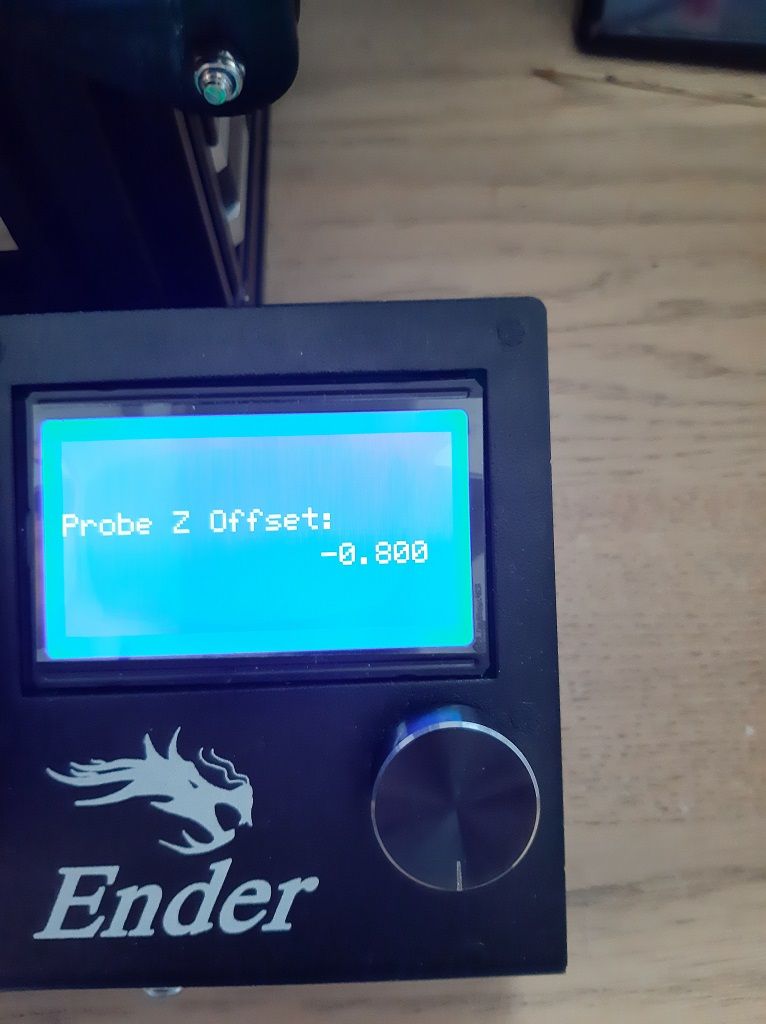

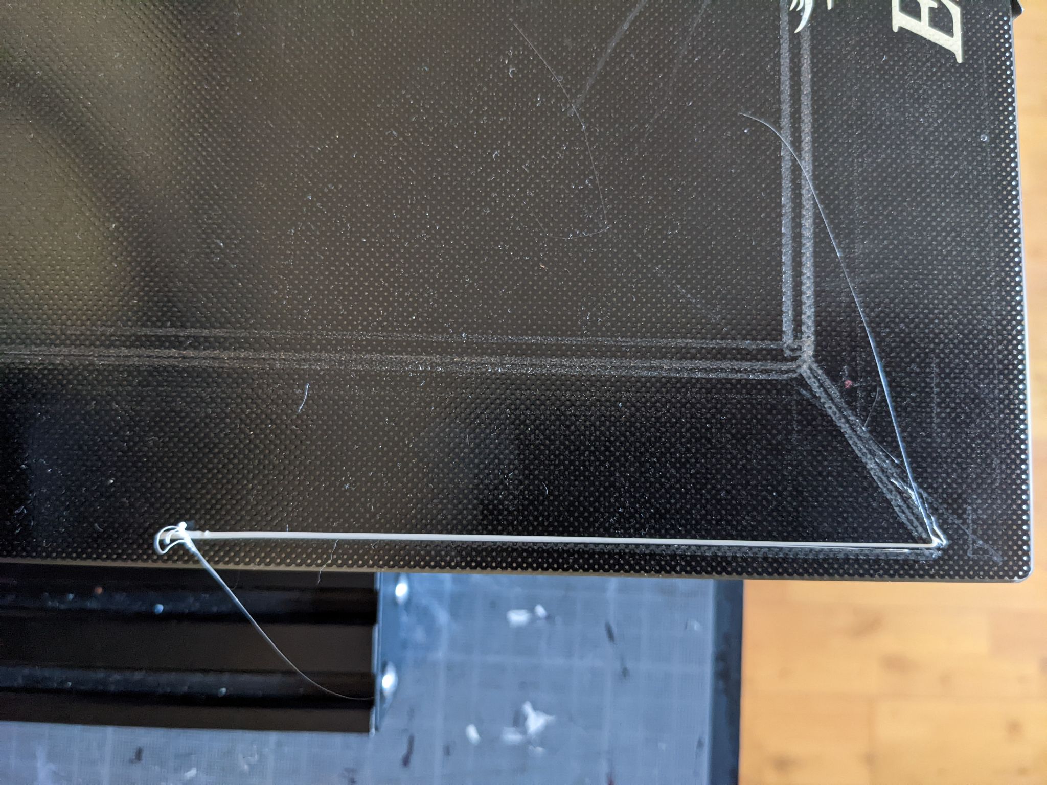

bentou Posté(e) Aout 22, 2022 Partager Posté(e) Aout 22, 2022 quand j'ai eu des marques comme ca sur mon verre, la buse n'était pas belle à voir... voila comment je fais. c'est pas forcément la meilleure méthode, mais elle marche: prepare / auto home prepare / move axis / move Z (.1mm) normalement, la tête doit être à +10.0 (1 cm du plateau) tu la descend jusqu'à 000 (doucement sur la fin, il ne faut pas que la tête touche ta plaque. tu la descend jusqu'à ce que la buse touche le papier. (là, chez moi, c'est -000.8) tu note cette valeur tu remonte la tête à +10.0 par sécurité avec prepare / move axis / move Z ou auto home control / bed leveling / probe Z offset -800 (valeur mesurée plus tôt) control / bed leveling /store setting tu as réglé ta plaque au point central. pour fignoler, tu peut te mettre aux 4 coins pour ajuster ton bed avec les 4 molettes et faire le test de la feuille de papier. là, je fais mon impression. tant que l'imprimante n'est pas éteinte, pas de raisons de reprendre les réglages. je recommence le lendemain la même chose, mais seulement sur un point. Lien vers le commentaire Partager sur d’autres sites More sharing options...

bentou Posté(e) Aout 22, 2022 Partager Posté(e) Aout 22, 2022 -0.800 soit 8 x 0.1mm en négatif Lien vers le commentaire Partager sur d’autres sites More sharing options...
fran6p Posté(e) Aout 22, 2022 Partager Posté(e) Aout 22, 2022 Donc -0.800 et pas -800. Entre moins d'un millimètre et 80 centimètres, il y a une sacré différence , surtout pour la surface du lit et la pérennité des moteurs. 1 Lien vers le commentaire Partager sur d’autres sites More sharing options...
Bajal Posté(e) Aout 27, 2022 Auteur Partager Posté(e) Aout 27, 2022 Bon j'ai enlevé les codes car ça m'embrouille plus qu'autre chose, je ne les comprends pas et ça me changeait tout le temps la valeur du décalage. Donc J'ai mis le décalage du Z à -0,8 en me fiant à ce que disait la machine durant le nivellement. C'est bien mieux que tout ce que j'ai pu obtenir jusqu'à présent. La j'ai des problèmes d'adhérence quand ça va vers le centre du plateau. Serait-il trop chaud ? il est à 60°C. Lien vers le commentaire Partager sur d’autres sites More sharing options...
