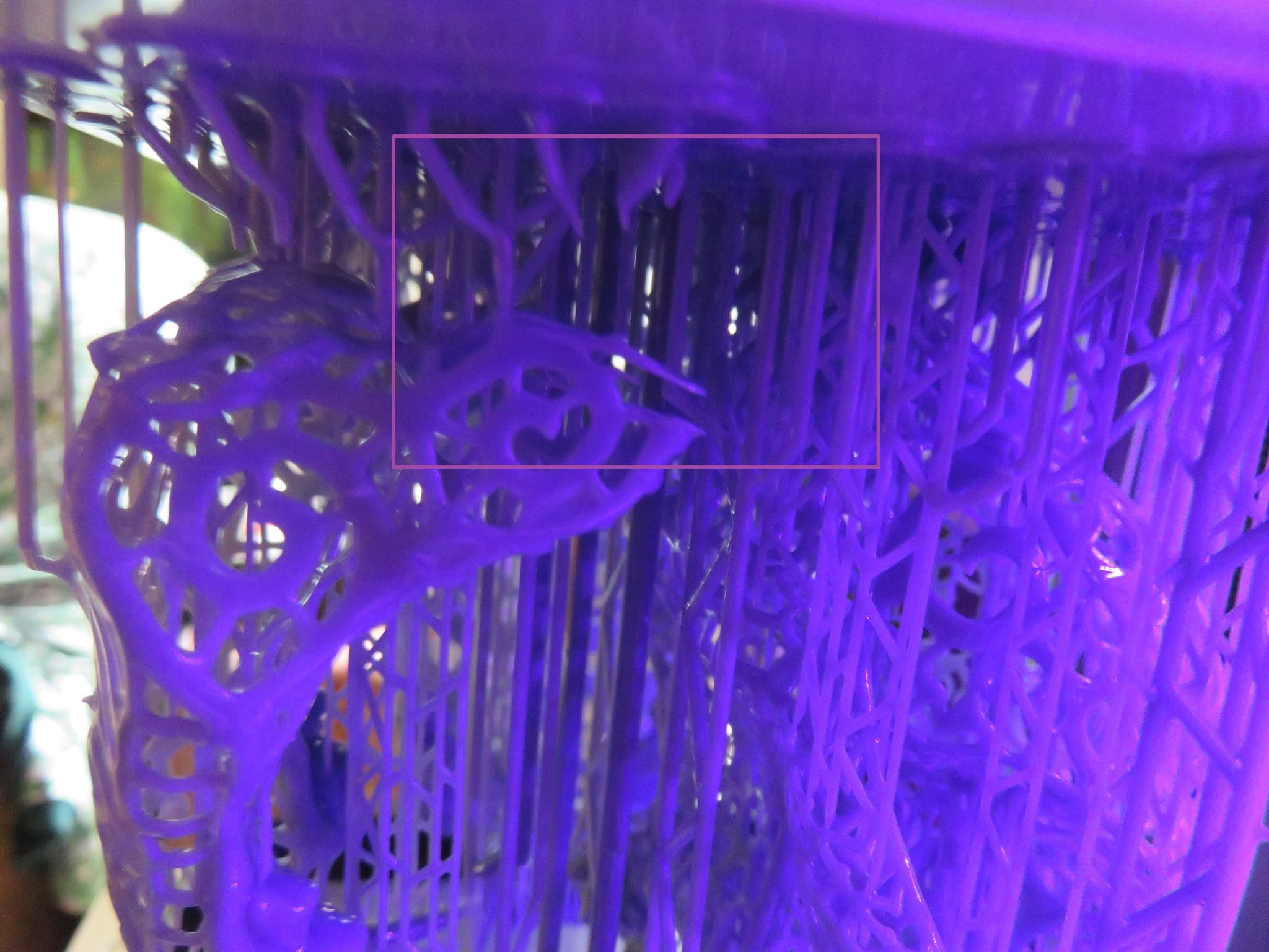

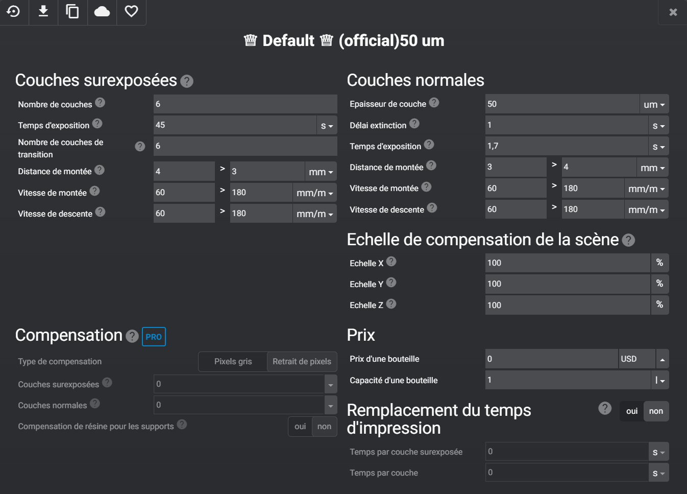

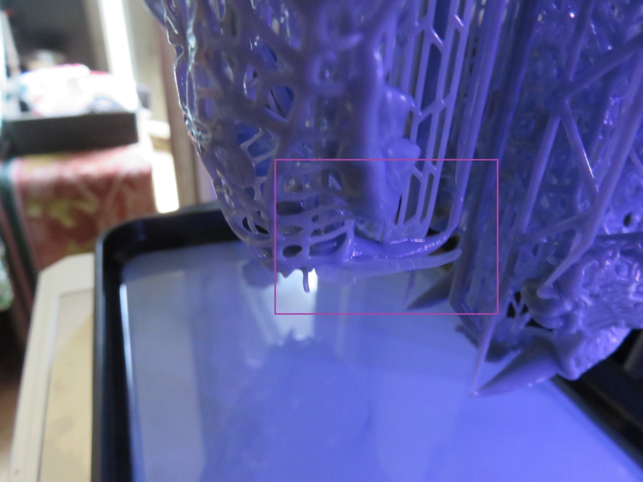

Eve Posté(e) Aout 14, 2022 Partager Posté(e) Aout 14, 2022 (modifié) Hello! premier post et c'est pour demander un pti coup de main aux plus expérimentés. J'suis totalement noob donc j'essaye de comprendre mais j'apprends plutôt vite. j'explique, je viens de recevoir mon Anycubic Photon X 6K, je déjà lancé quelques test et ce fut une catastrophe , alors j'ai imprimé mes propre test avec mes réglages et mes support et la ca marche tout de suite beaucoup mieux. (j'avais carrément tout le print qui restait collé au FEP ^^) Bref, du coup j'arrive a produire mais j'ai encore par ci et la des éléments que restent collé au FEP sur quelque couches avant d'être soulevé et prendre une impression normale. je joint un screen de mes réglage (puissance de l'UV a 68%) et des photos du problème. Merci a vous de prendre le temps de m'aider @Motard Geek merde, me suis plantée d'endroit pour poster, tu pourras déplacer stp? Pas taper pas taper Modifié (le) Aout 14, 2022 par Eve Lien vers le commentaire Partager sur d’autres sites More sharing options...
PPAC Posté(e) Aout 14, 2022 Partager Posté(e) Aout 14, 2022 (modifié) Salutation ! Je n'ai pas cette machine mais 1.7s ( edit : pour des couches de 50 microns ) de temps d'exposition semble faible ... a tu fait des tests de temps d'exposition avec par exemple "The cones of calibration" https://www.tableflipfoundry.com/ ? Citation Sinon c'est les supports a augmenter ( en densité et ou en taille/diamètre des pointes ... ) Et comme tu commence, prend le temps de regarder cette vidéo Citation Tiens nous au jus ! Modifié (le) Aout 14, 2022 par PPAC Lien vers le commentaire Partager sur d’autres sites More sharing options...
Eve Posté(e) Aout 14, 2022 Auteur Partager Posté(e) Aout 14, 2022 Merci pour ta réponse @PPAC Pour le temps d'expo ils est conseillé de le mettre a 2,5s sauf que c'est pire,juste après les couches en sur expo ca devient la bazar. j'ai vu 1sec passer aussi, sans test et a 1;8/1;7 sec ca fonctionne pas trop mal pour moi. J'vais regarder tes liens, merci beaucoup Lien vers le commentaire Partager sur d’autres sites More sharing options...
PPAC Posté(e) Aout 14, 2022 Partager Posté(e) Aout 14, 2022 il y a 9 minutes, Eve a dit : j'ai vu 1sec passer aussi, sans test et a 1;8/1;7 sec ca fonctionne pas trop mal pour moi. Il faut bien faire attention a la hauteur de couche (que je n'avais pas précisé ... mes excuses) habituellement avec un écran monochrome, pour une hauteur de couche de 50 microns c'est proche de 2s de temps d'exposition pour une résine standard (les résines noir ou transparentes semble demander un poil plus de temps d'exposition ) . J'ai pas encore testé mais habituellement quand on passe de 50 microns a 30 microns en hauteur de couches, il faut, semble t'il, diminuer de l'ordre de 30% le temps d'exposition. et le 1s c'est peut être pour des hauteurs de couches de 20 microns ... ( mais là je parle sans savoir. ) Comme tu semble utiliser Lychee Slicer, prend le temps d'ajouter et de regarder les paramètre résines des autres utilisateurs... Tu aura une base pour faire des essais selon la résine que tu utilise. (au delta du UV power % ... ) Lien vers le commentaire Partager sur d’autres sites More sharing options...
Motard Geek Posté(e) Aout 14, 2022 Partager Posté(e) Aout 14, 2022 Déjà que la résine c'est chiant quand ça fonctionne mais alors quand ça chie nettoyer tous les 2 prints quelle galère... Si t'as déjà joué sur les temps d'expo, peut-être regarder du côté de l'offset Z ? Lien vers le commentaire Partager sur d’autres sites More sharing options...
Eve Posté(e) Aout 14, 2022 Auteur Partager Posté(e) Aout 14, 2022 Il y a 2 heures, Motard Geek a dit : Si t'as déjà joué sur les temps d'expo, peut-être regarder du côté de l'offset Z ? Nope, les premières couches ca va au début c'était réglé sur 25sec que ca collé presque pas sur le plateau, je lui ai rajouté 20sec et la ca tien bien ^^ non c'est en plein milieu du print que j'ai des couches dans le vide. Alors comme l'a dit PPAC ca doit être une question de support, je regarderais... Il y a 2 heures, Motard Geek a dit : Déjà que la résine c'est chiant quand ça fonctionne mais alors quand ça chie nettoyer tous les 2 prints quelle galère... ahah, je me suis bien fais chier les deux premier print oui, mais j'ai l'astuce maintenant, je mets un bout de papier sur un coin de mon bac, je flash 20sec le fond du bac et je retire toute une couche avec les débris collés aux fond Tu peux déplacer mon post stp, je me suis trompée de catégorie Lien vers le commentaire Partager sur d’autres sites More sharing options...
