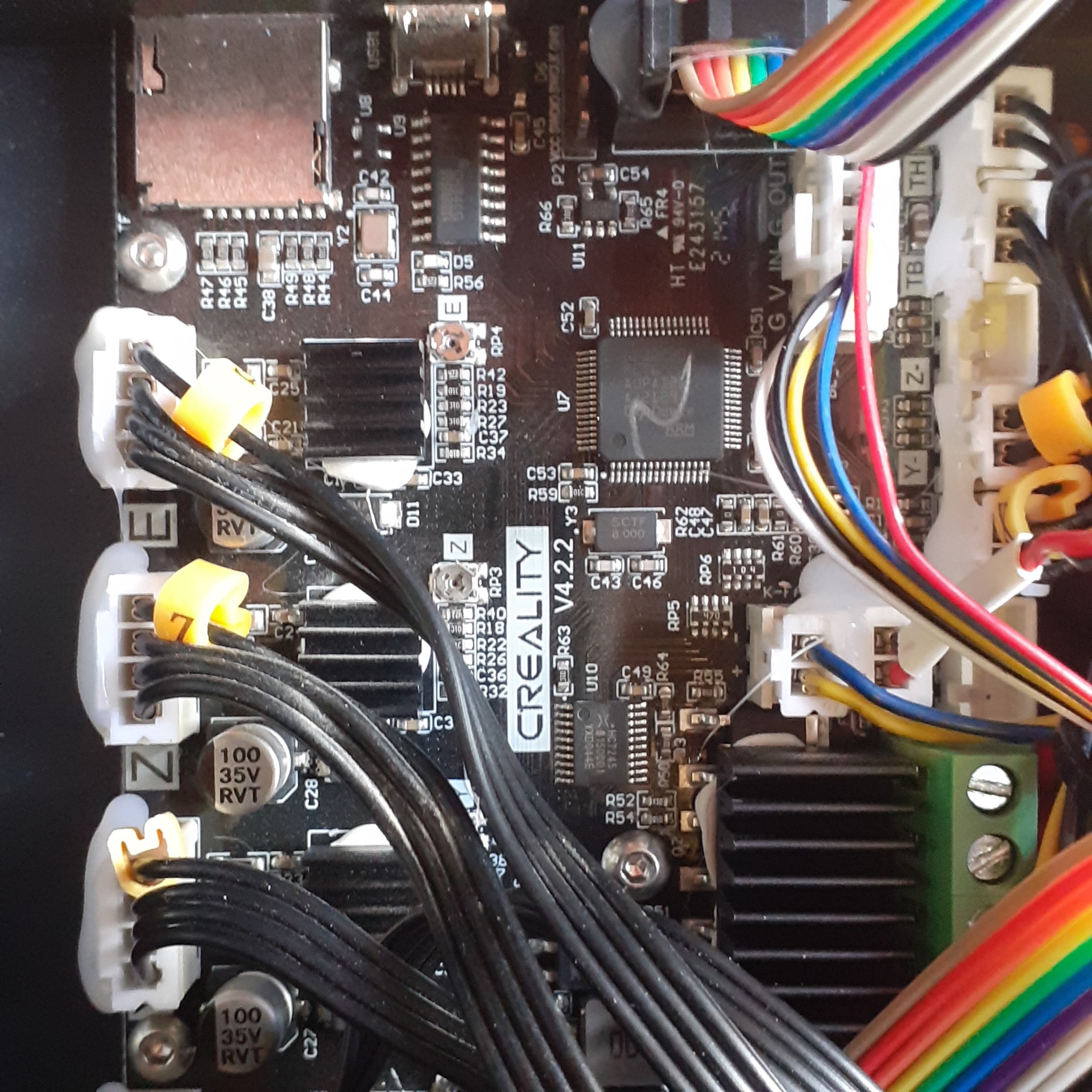

J24 Posté(e) Aout 17, 2022 Partager Posté(e) Aout 17, 2022 Bonjour , j'ai installé un cartouche sur ma ender 3 et depuis que le changement de friware l'imprimante beugle sur plusieurs point : 1. pendant l'impression l'axe X (ou Y ) se dirige jusqu'à sa fin de course puis revient en place et l'impression reprend 2. l'impression s'arrête net sans raison 3. La carte sd n'est pas reconnu par l'imprimante . Ma carte mère est une 4.2.2 est mon fiware est le Ender-3_4.2.2_ Marlin2.0.1 - V1.1.2 - BLTouch.bin Une idée ? au début tu mot je voulait dir CR touch pas cartouche Lien vers le commentaire Partager sur d’autres sites More sharing options...

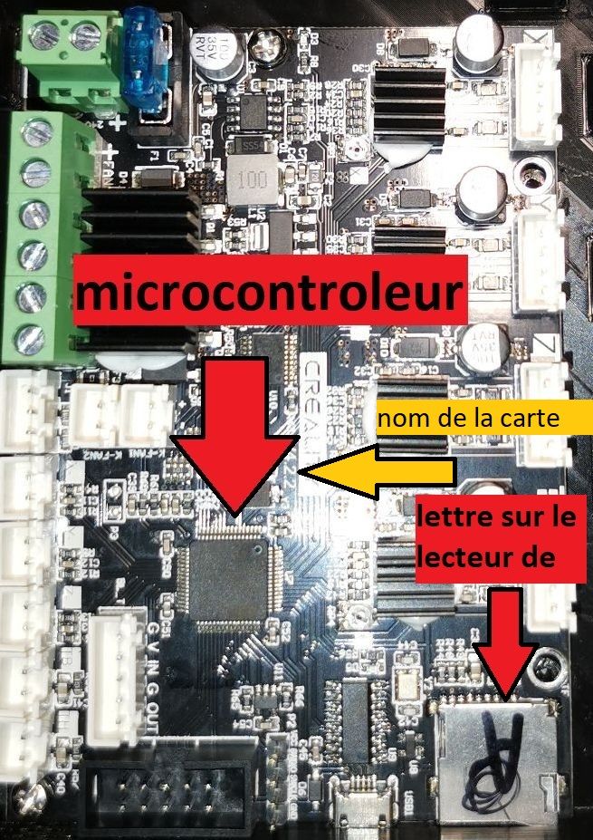

pommeverte Posté(e) Aout 17, 2022 Partager Posté(e) Aout 17, 2022 Salut, Est-ce que tu pourrais donner le nom de ton microcontrôleur ou une p'tite photo de la carte-mère? peut-être que le firmware n'est pas prévu pour lui? Citation Lien vers le commentaire Partager sur d’autres sites More sharing options...
J24 Posté(e) Aout 17, 2022 Auteur Partager Posté(e) Aout 17, 2022 Le micro contrôleur est un GD32F303 (je crois c'est écrit petit) i cannot hold it in anymore, i juant to Lien vers le commentaire Partager sur d’autres sites More sharing options...
pommeverte Posté(e) Aout 17, 2022 Partager Posté(e) Aout 17, 2022 Si c'est confirmé, alors tu pourrais essayer cette version de firmware "Ender-3Marlin2.0.6HW4.2.2BLTouchGD" dispo ici. (version mise à jour hier ) 1 Lien vers le commentaire Partager sur d’autres sites More sharing options...
J24 Posté(e) Aout 17, 2022 Auteur Partager Posté(e) Aout 17, 2022 Ça a l'aire de fonctionner , je test une impression de ce pas . L'impression a bien marché tout est ok merci pour cette solution rapide Lien vers le commentaire Partager sur d’autres sites More sharing options...
