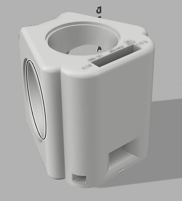

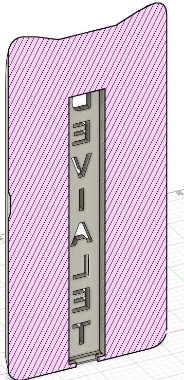

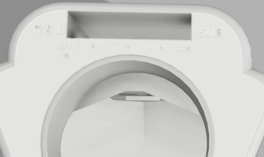

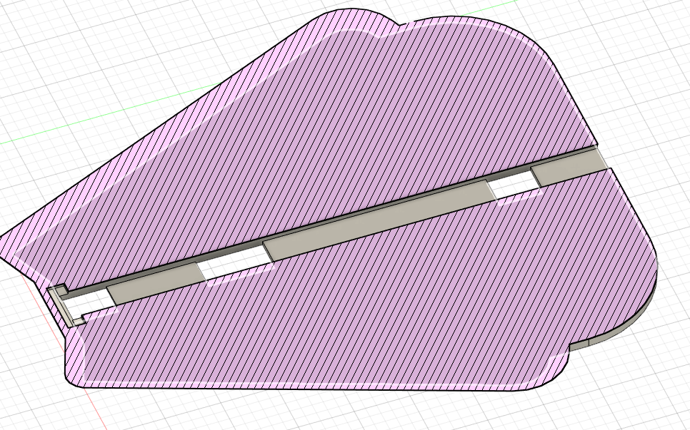

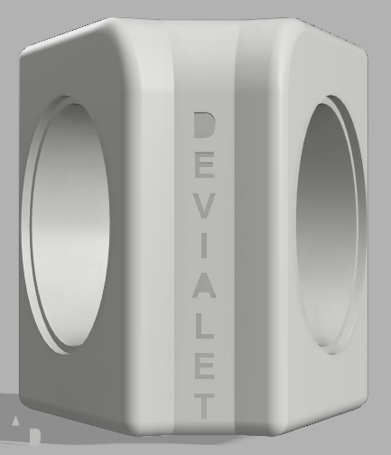

Tanio Posté(e) Aout 19, 2022 Posté(e) Aout 19, 2022 Hello, Je vous présente mon petit projet, pas encore print. C'est une structure d'enceinte pour accueillir 2 enceinte de 16.5cm et un sub + un ampli qui vient d'aliexpress Je me suis amusé à mettre la marque Devialet devant qui sera éclairer par une bande led RGB 1319 grammes à prévoir et 4 jours 9heures et 56 minutes 25 cm de haut sur 24 cm large et 26 cm de long Voici quelque screen via fusion 2
Pyroa Posté(e) Aout 19, 2022 Posté(e) Aout 19, 2022 (modifié) Comment sont fixés les HP ? avec de la colle ou entrés en force dans les trous ? Tu insères la bande à led par un trou qui est dessous ? Modifié (le) Aout 19, 2022 par Pyroa
Tanio Posté(e) Aout 19, 2022 Auteur Posté(e) Aout 19, 2022 @PyroaIls vont être fixé avec du silicone automobile pour la bande led oui c'est par dessous
methylene67 Posté(e) Aout 19, 2022 Posté(e) Aout 19, 2022 Je ne sais pas si tu es habitué ou non, mais d’expérience le premier jet est rarement le bon, en général tu vois parfois des améliorations après coup auxquelles tu n’as pas pensé avant, et parfois il y a aussi des petits écarts de dimensions. Je te conseille donc de tester en imprimant et en découpant ta pièce en ne conservant que les zones qui nécessitent un ajustement très précis, en les imprimant dans le même sens que la pièce final, ça te permettra de tester ces ajustements en ne consommant que peu de matériau et de temps, car si tu dois attendre 4j entre chaque modèle . 1
divers Posté(e) Aout 19, 2022 Posté(e) Aout 19, 2022 Belle pièce, quelle épaisseur de paroi as-tu prévu et quel taux de remplissage ?
Tanio Posté(e) Aout 19, 2022 Auteur Posté(e) Aout 19, 2022 il y a une heure, methylene67 a dit : Je ne sais pas si tu es habitué ou non, mais d’expérience le premier jet est rarement le bon, en général tu vois parfois des améliorations après coup auxquelles tu n’as pas pensé avant, et parfois il y a aussi des petits écarts de dimensions. Je te conseille donc de tester en imprimant et en découpant ta pièce en ne conservant que les zones qui nécessitent un ajustement très précis, en les imprimant dans le même sens que la pièce final, ça te permettra de tester ces ajustements en ne consommant que peu de matériau et de temps, car si tu dois attendre 4j entre chaque modèle . J'ai effectivement plusieurs tests à mon actif du coup j'ai fait en sorte qu'en une seule pièce tout passe bien sachant que je compte faire un peu plus que prévu finalement il y a 14 minutes, divers a dit : Belle pièce, quelle épaisseur de paroi as-tu prévu et quel taux de remplissage ? Merci L'épaisseur est de 1.6 pour 4 lignes de parois, remplissage à 15%.
divers Posté(e) Aout 19, 2022 Posté(e) Aout 19, 2022 C’est un bon compromis entre résistance et poids.
