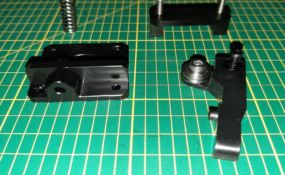

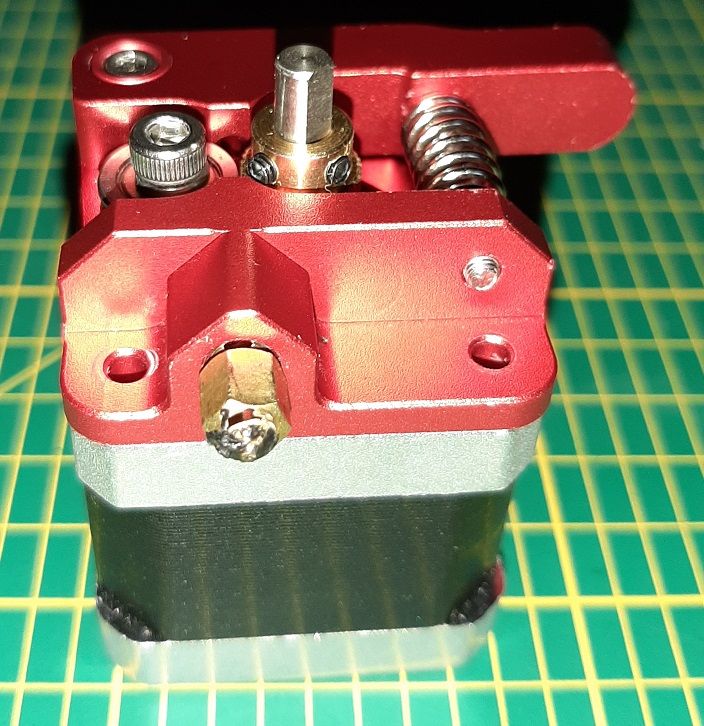

bentou Posté(e) Octobre 10, 2022 Auteur Partager Posté(e) Octobre 10, 2022 Suite des améliorations... simple, remplacer l'extrudeur en plastique par un modèle en aluminium. Mais, cet extrudeur est un poil différent des autres, vu que comme il n'a pas de pneufit, le petit bout de tube PTFE vient se bloquer dedans et l'empêcher de remonter en cas de coup de pression... mais c'est taraudé en M6... comme une buse en laiton. j'ai pris une buse bouchée, je l'ai percé à 4mm, vissé dans le trou M6 et coupé ce qui dépassait. et hop, un extrudeur direct drive qui tiens la route !!! 1 Lien vers le commentaire Partager sur d’autres sites More sharing options...
bentou Posté(e) Octobre 11, 2022 Auteur Partager Posté(e) Octobre 11, 2022 (modifié) Voilà ce que ca donne: et hop, un extrudeur direct drive qui tiens la route !!! Modifié (le) Octobre 11, 2022 par bentou doublon Lien vers le commentaire Partager sur d’autres sites More sharing options...
