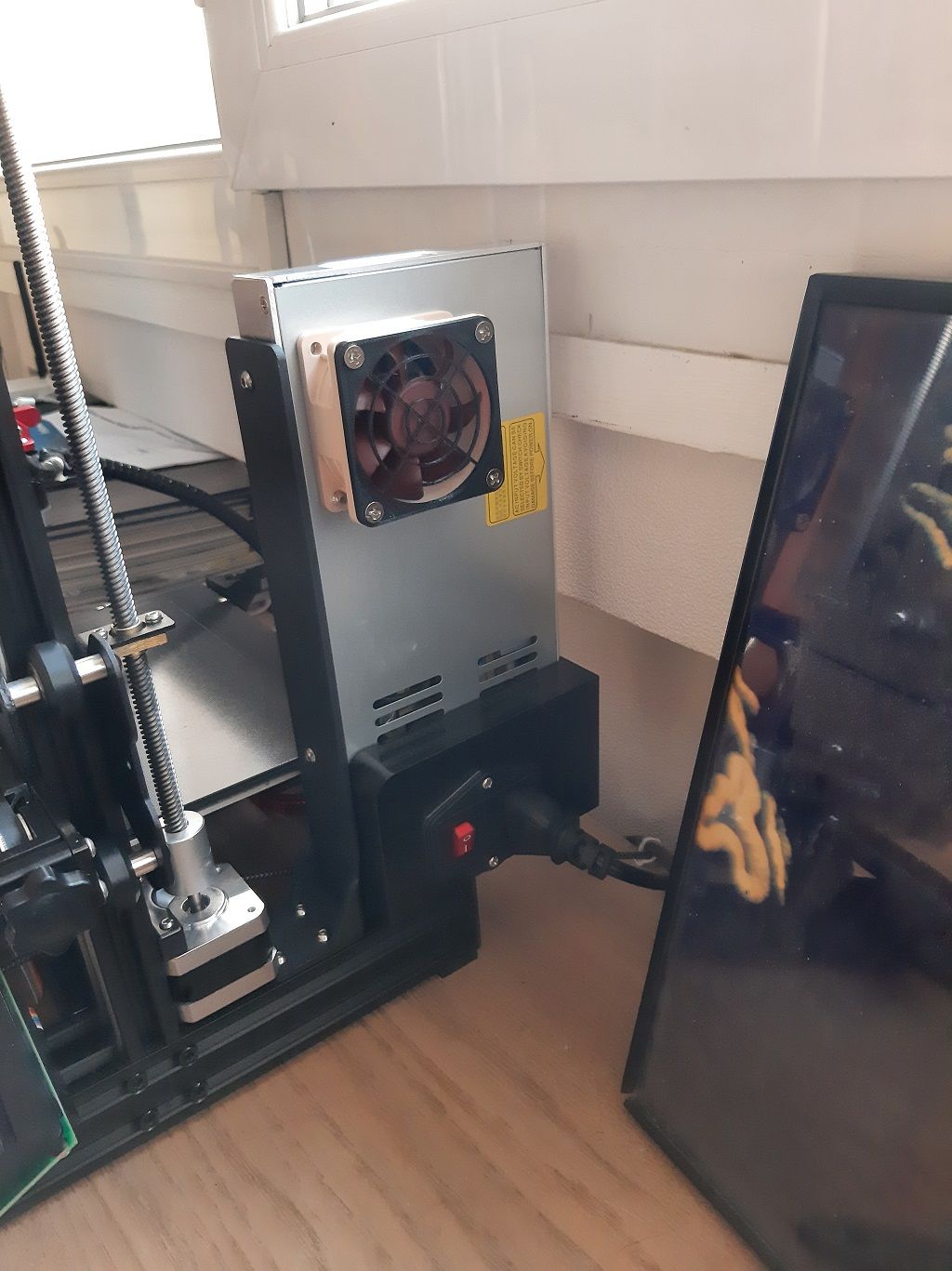

j'ai acheté récemment une Ender 3 Pro à alimentation Meanwell
j'ai ajouté les éléments suivants
- CR Touch
- détection fin de filament
- double axe Z (double moteur)
- ventilateur Noctua NF-A4x10 et NF-A6x25 pour l'alim et la carte mère.

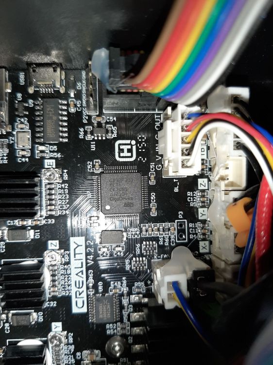

Salut,
Si ton Zoffset n'est pas sauvegardé (avec un M500 ou via le menu "Store Settings") alors c'est que la fonction n'est pas activée dans le firmware. Dans ce cas, il te suffit de l'ajouter à ton Gcode de démarrage avec le Gcode M851 Zz.zz placé avant le G28. Idealement, la valeur se situe entre -4.3mm et -2.3mm (voir la doc du BLtouch BLTouchGuideV31.pdf). Ton -0.8mm pourrait être corrigé en jouant sur la patte de fixation de ton CRTouch.
il y a 23 minutes, bentou a dit :
je ne sais pas quelle carte mère est installée
La seule solution est d'ouvrir la "bête" 😱 et de lire le nom directement sur la carte-mère.
Lien vers le commentaire
Partager sur d’autres sites

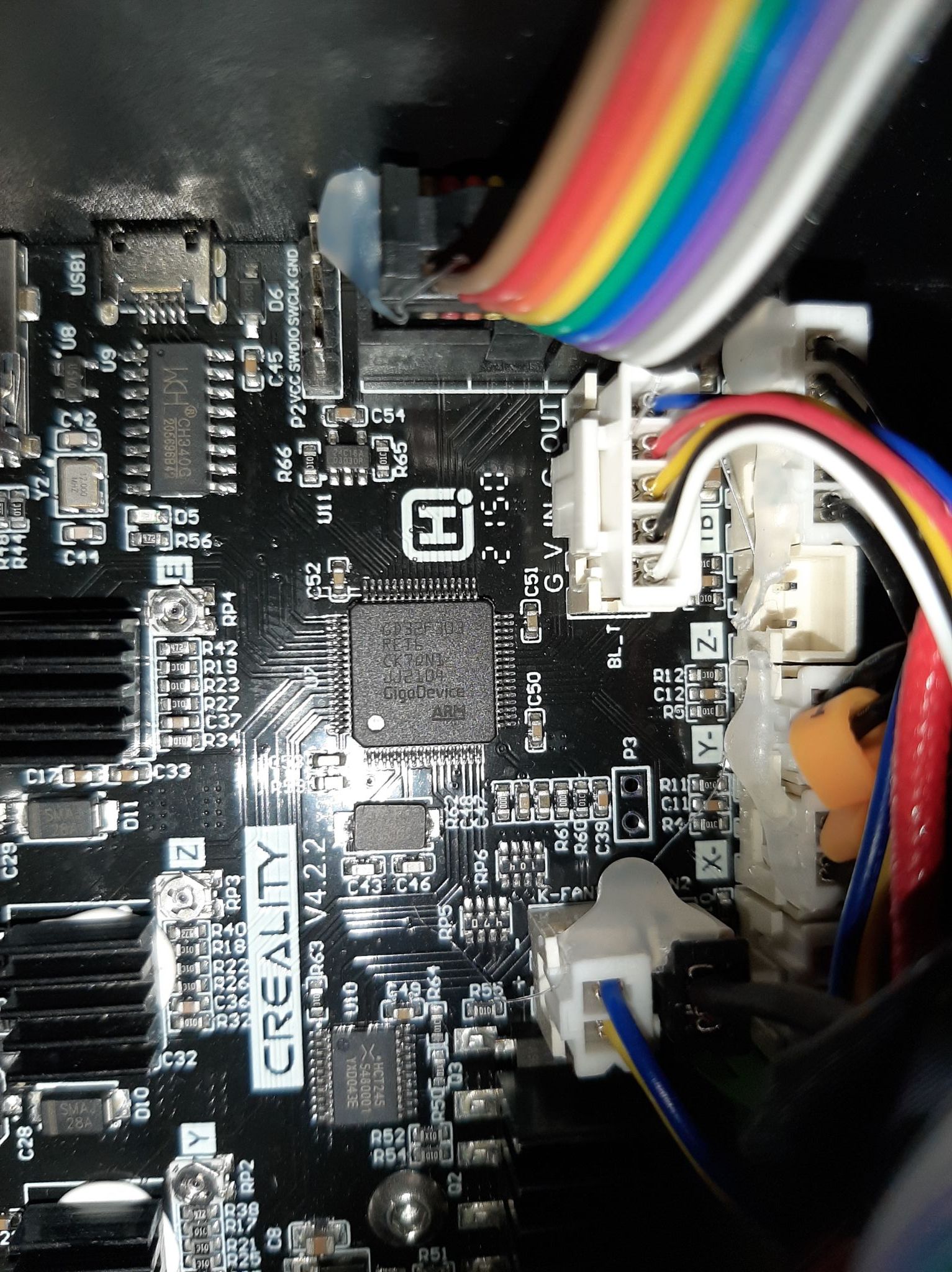

pour ouvrir la bête, j'attend que l'impression se termine...
Après auscultation, c'est une Creality V4.2.2

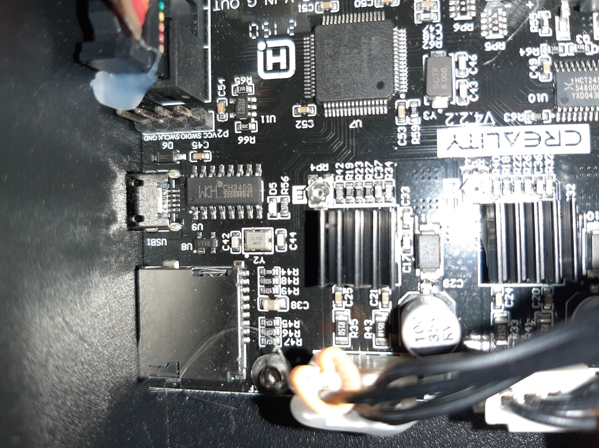

Il y a 5 heures, bentou a dit :
merci pour la doc du BLtouch c'est plus clair que celui du CR Touch... (c'est pas bien dur)
mais est ce que c'est la même chose ???
Théoriquement, le CRtouch est simplement un BLtouch avec une détection optique et non magnétique (effet-hall) de la position de la touche.
rarement vu un souk pareil !!!

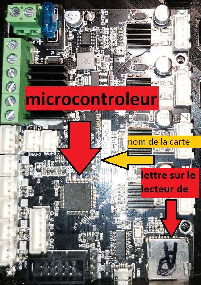

Normal, cette carte est produite suivant les composants sur étagères (microcontrôleur, pilotes de moteur), c'est une vraie loterie 🥴. Il faut donc nous fournir le nom du microcontrôleur et éventuellement la/les lettres écrites sur le lecteur de carte µSD :

Pour la lettre sur la carte µSD, ca devait être un lundi: c'est passé à la trappe 20220825_215049.thumb.jpg.429b97664373cc57708faaa2c01f3bdc.jpg
le proc ARM GD32F303
comme le auto home met le CR-Touch en plein centre du plateau, je suppose qu'il est reconnu. j'ai rien modifié d'autre que le "probe z offset"

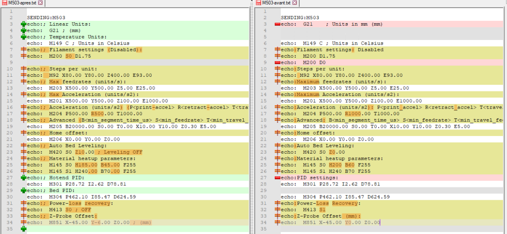

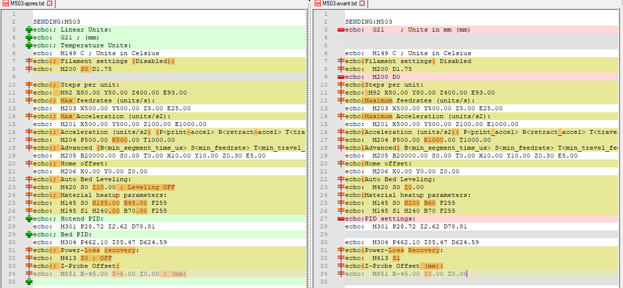

Bien, bien...
Alors, pas mal de trucs "curieux":
1) au flashage du premier firmware, j'ai absolument rien vu, pas de question, pas d'info, pas de "flashing +++++------" ou autre animation.
2) pas de reboot
3) les paramètres ont l'air d'avoir été conservés
simplement l'affichage habituel en francais (c'est nouveau)
>> 100%
Config. enregistrée
et au boot, Marlin 2.0.9.5 2022-07-29 Ender-3 Pro V1.5
et voila le M503 avant/après.
bref c'est presque trop beau pour être vrai 😂

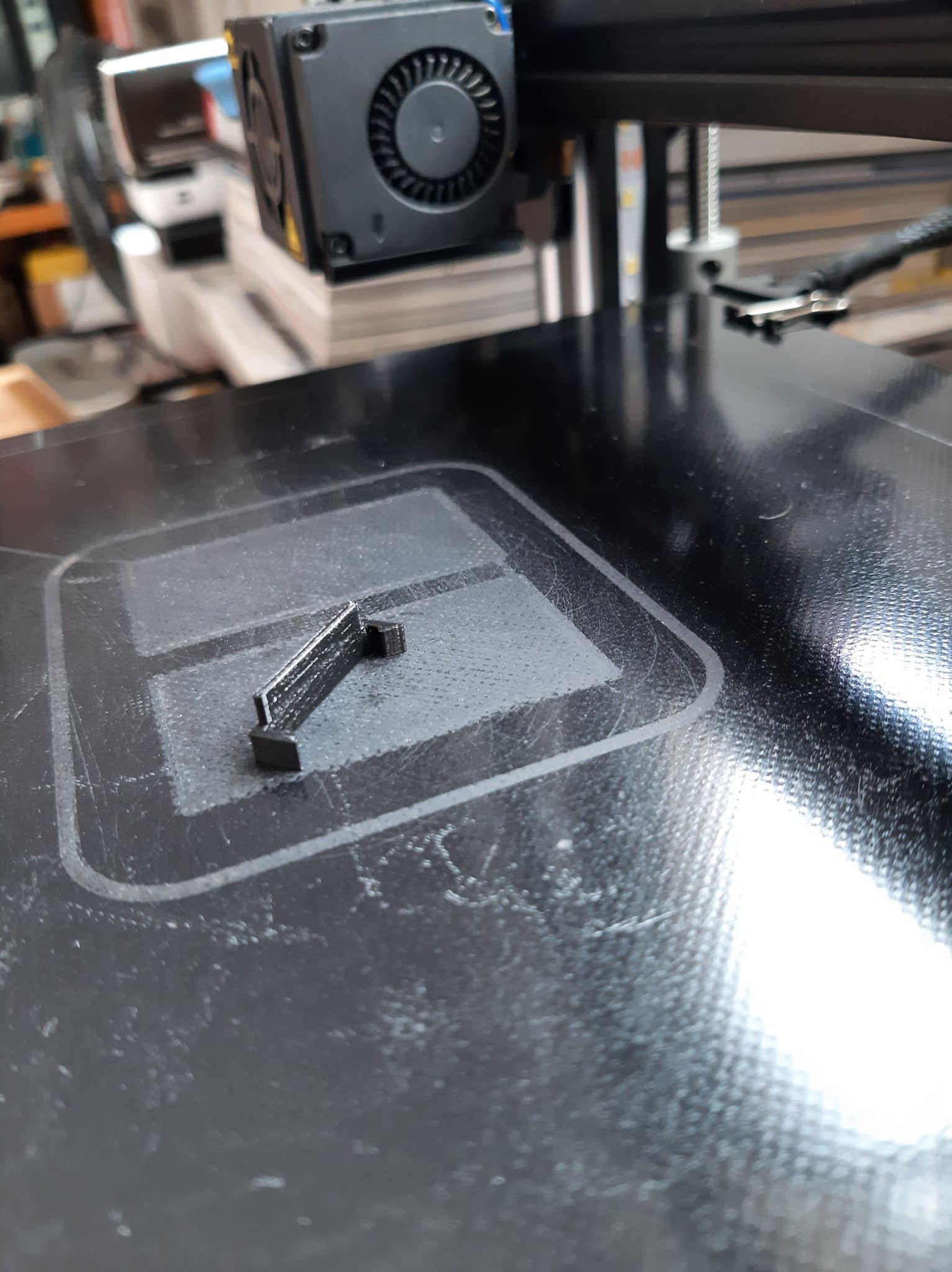

J'ai zéroifié mon bed à l'ancienne et fait une petite impression (Impression d'une petite pièce (cableChain_XendCover.stl) 24 x 7mm
j'ai jamais eu une aussi bonne résolution.
la machine est prête a imprimer après un reboot, je n'ai plus le décalage permanent de -0.8mm
le menu offset est un poil déroutant, il ne donne pas les valeurs dont j'ai l'habitude, mais ca fait le job.
y'a une doc sur ce fw quelque part ?
au moins, je vais pouvoir éviter de rayer mon verre comme la première fois.
j'en ai racheté un neuf, mais il est encore dans sa boite, je vais attendre de mieux maitriser l'imprimante, le zéro bloqué par la sonde, c'est quand même top !!!

Petites précisions sur le firmware:
1- j'ai activé le babystep (bébé/petit déplacement): le raccourci pour y accéder est le double-clic sur le bouton rotatif du boitier. Tu pourras régler la hauteur de la couche initiale pendant l'impression (voir cette vidéo pour le principe)
2- la reprise d'impression après coupure d'alimentation est désactivée. Tu peux l'activer dans le menu qui va bien (je te laisse aller à la pêche 😅  ou M413 S0 pour la désactivation/ M413 S1 pour l'activation suivi d'un M500 pour la sauvegarde) . Pour info, le principe est d'écrire en permanence sur la carte µSD le N° de ligne du fichier gcode en cours d'impression. Autant dire que la carte µSD pourrait ne pas apprécier la blague indéfiniment. C'est à toi de voir.
D'après le M503 "avant", on peut voir que tu n'as pas calibré ton extrudeur (M92 E93) ou alors, tu es tombé pile poil sur la valeur théorique. Si tu ne l'as pas fait, tu peux suivre ce tuto étape 1. Tu peux également calibrer les PIDs de la buse et du plateau, soit via le menu adéquate, soit avec les instructions de la dernière étape de ce message
Pour finir, le firmware a été compilé à partir des sources Marlin V2.0.9.5 dispo ici et de ces fichiers de configuration:
Pour la compilation, tout est expliqué dans ce tuto
platformio.ini Configuration_adv.h Configuration.h _Statusscreen.h _Bootscreen.h

Les Noctua, c'est uniquement sur la carte mère et sur l'alimentation.
Sur la carte mère, pas grand chose à faire, on ne peut monter qu'un 40x40x10.
Sur l'alim "étroite" j'ai monté un 60x60x25, mais à l'extérieur de l'alim.
ca permet de mieux diffuser l'air qui sort par le bas. en plus, on ne l'entend absolument pas.
j'ai mis une grille, je croyais qu'il était arrêté...
