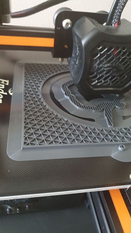

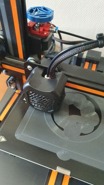

Adrila Posté(e) Aout 27, 2022 Posté(e) Aout 27, 2022 voila ce que fait mon imprimante 3d. Quel est le problème svp? J'ai mis le filament 4 h à 45 °C pour l'humidité. changer buse. je pense avoir regler le pb mais j'aimerai savoir le facteur du problème. Merci
Invité Posté(e) Aout 27, 2022 Posté(e) Aout 27, 2022 (modifié) en vrac sans être exhaustif : -problème de réglages de l'axe Y -distance buse<>plateau mal réglée, trop haute -paramètres du trancheur incohérents -réglages de l'extrudeur, manque de matière je n'avais pas vu que c'étais une ender 3 V2 le soucis sur cette machine, c'est le levier d'extrudeur qui se fend , du coté ou c'est invisible, sinon c'est pas drôle. solution, en mettre un en aluminium Modifié (le) Aout 27, 2022 par Patrick76
Adrila Posté(e) Aout 27, 2022 Auteur Posté(e) Aout 27, 2022 il y a 11 minutes, Patrick76 a dit : en vrac sans être exhaustif : -problème de réglages de l'axe Y -distance buse<>plateau mal réglée, trop haute -paramètres du trancheur incohérents -réglages de l'extrudeur, manque de matière je n'avais pas vu que c'étais une ender 3 V2 le soucis sur cette machine, c'est le levier d'extrudeur qui se fend , du coté ou c'est invisible, sinon c'est pas drôle. solution, en mettre un en aluminium Merci pour ta réponse, mais pour le trancheur, jai pris un tt fait sur yt qui marchai très bien jusque là. Apres c'est une grande impression donc peut etre que le plateau n'est pas bien droit. un bltoutch serait bien ? sinon le levier d'extrudeur a casser il ya 3 mois et je l'ai changer. a voir. pour le réglage manque de matiere je pense que non. jai calibrer mon extrudeur il ya pas longtemp. comme tu peux le voir c'est periodique c'est bizarre. la marque de filament c amazon Tu va etre content. tu as raison. regarde. je te remercie.

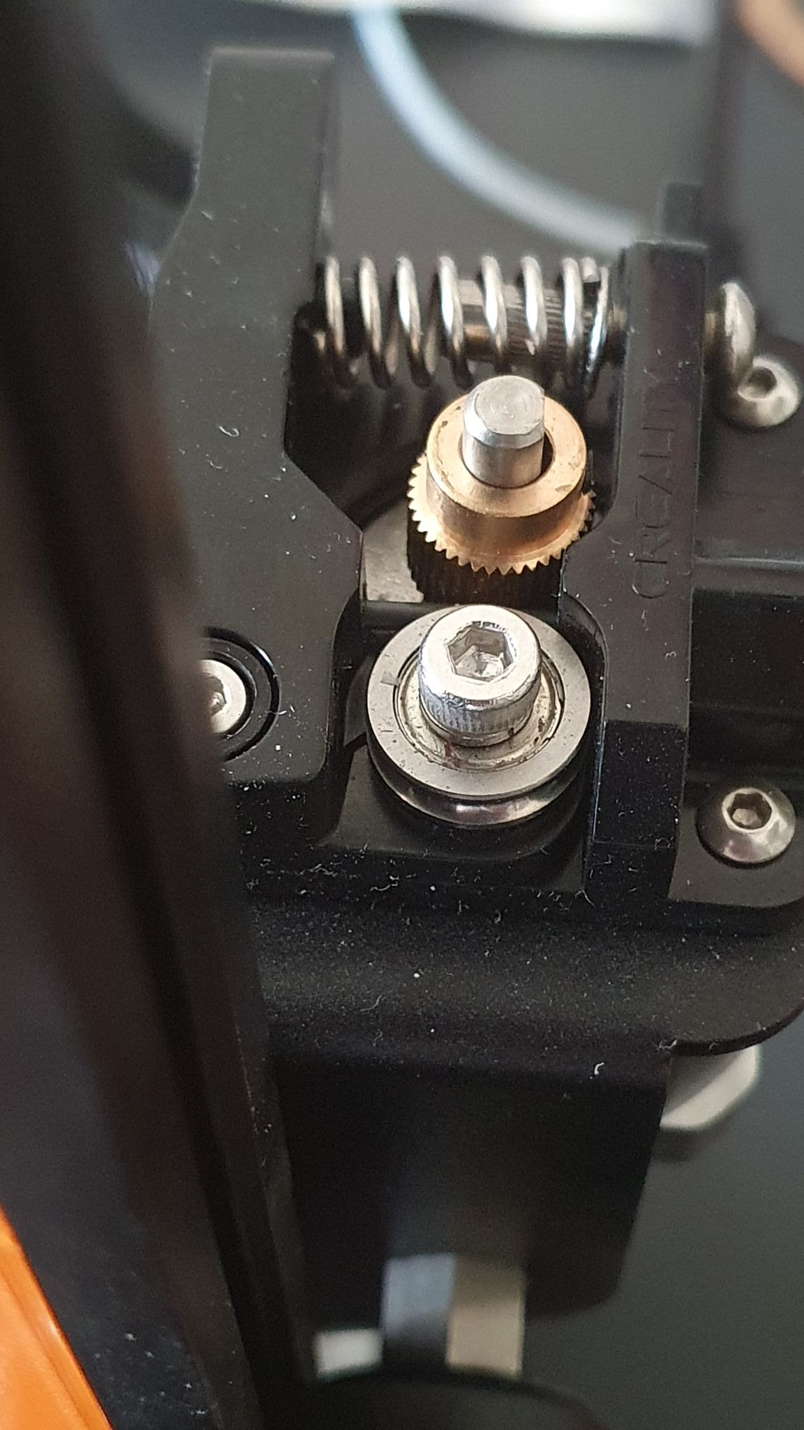

Adrila Posté(e) Aout 28, 2022 Auteur Posté(e) Aout 28, 2022 il y a 12 minutes, fran6p a dit : En 45 ans (argument d'autorité invoqué ), l'électronique et l'informatique ont fortement évolué, y compris les systèmes d'auto-nivellement Les imprimantes 3D aussi d'ailleurs, l'Anet A8 n'étant pas parmi les imprimantes les plus fiables (une des moins chère, peut-être ? Pour finir j'ai donc acheter cet extrudeur sur Amazon. https://www.amazon.fr/Redrex-Extrudeuse-Remplacements-Nivellement-Imprimantes/dp/B07TWK8FRN/ref=mp_s_a_1_13?crid=4F2W832E4G90&keywords=extrudeur%2Bender%2B3%2Bv2&qid=1661629065&sprefix=extrudeur%2Bender%2B3%2Bv%2Caps%2C335&sr=8-13&th=1&psc=1
Krl Posté(e) Aout 28, 2022 Posté(e) Aout 28, 2022 (modifié) En tous cas le Problème de ce topique n'est pas une question de plateau.... mais bien d'extrusion donc bon ( vos ancêtres ont surement des choses à régler mais peut-être pas ici ^^ sans vouloir vous offenser ) Le 27/08/2022 at 11:34, Adrila a dit : comme tu peux le voir c'est periodique c'est bizarre. C'est un problème récurant, en tout cas chez moi avec ma CR10 et ENder 3... Et c'est 100% des fois un défaut d'extrusion: soit ça patine sur le fil, soit le moteur claque, soit il y a un bourrage en cours... Pour ton cas je pencherais plus sur une sur-extrusion compenser de manière cyclique par un patinage au niveau de l'entrainement, du à un ressort (vraiment bas de gamme d'origine..) qui c'est détendu avec le temps. Ce qui fait osciller l'arriver du fil dans la buse et créer ses vagues. Les problèmes de nivellement ne créer pas de vagues mais des plutôt des Zones. A moins d'imprimer sur de la tôle onduler Bonne soirée les croquants et Soyeux Heureux Modifié (le) Aout 28, 2022 par Krl faute de frappe 1

methylene67 Posté(e) Aout 29, 2022 Posté(e) Aout 29, 2022 Le 28/08/2022 at 11:49, Adrila a dit : Pour finir j'ai donc acheter cet extrudeur sur Amazon. https://www.amazon.fr/Redrex-Extrudeuse-Remplacements-Nivellement-Imprimantes/dp/B07TWK8FRN/ref=mp_s_a_1_13?crid=4F2W832E4G90&keywords=extrudeur%2Bender%2B3%2Bv2&qid=1661629065&sprefix=extrudeur%2Bender%2B3%2Bv%2Caps%2C335&sr=8-13&th=1&psc=1 Déjà du full métal c’est déjà bien mieux et ça évitera les problèmes d’extrudeur. Et ça a résolu ton problème ?
Adrila Posté(e) Aout 29, 2022 Auteur Posté(e) Aout 29, 2022 il y a 17 minutes, methylene67 a dit : Déjà du full métal c’est déjà bien mieux et ça évitera les problèmes d’extrudeur. Et ça a résolu ton problème ? Je ne l'ai pas reçu mdr. Je vous tiendrai au courant

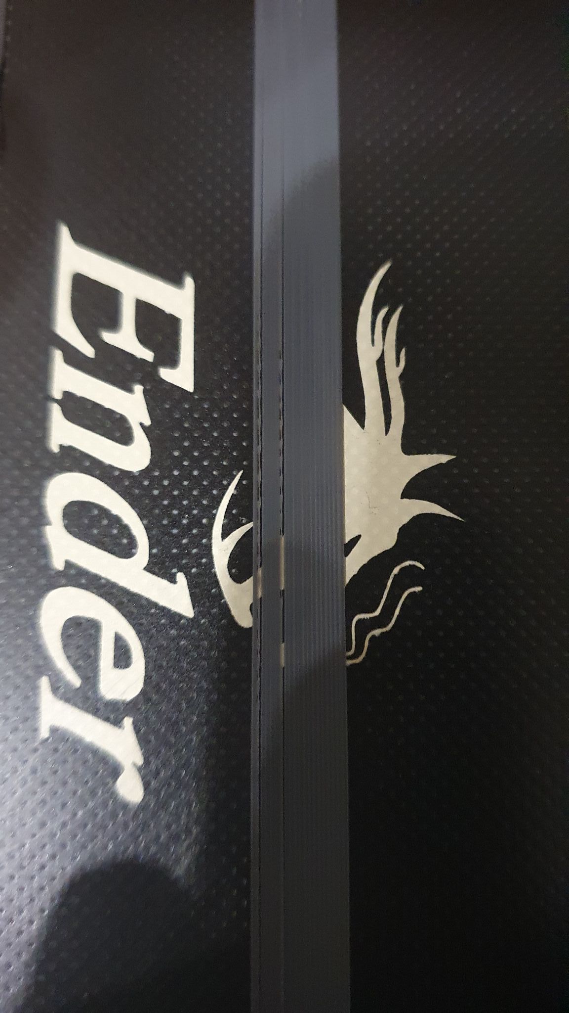

Adrila Posté(e) Aout 30, 2022 Auteur Posté(e) Aout 30, 2022 Voila je lai recu. Calibrer extrudeur. Ca fait plus ce que ça fesait mais ça fait ceci. Un peu blanc. Pas grave si ?
Invité Posté(e) Aout 30, 2022 Posté(e) Aout 30, 2022 il y a une heure, Adrila a dit : Voila je lai recu. Calibrer extrudeur. Ca fait plus ce que ça fesait mais ça fait ceci. Un peu blanc. Pas grave si ? on frole la perfection , bravo et ça , sans bltoutch, un bon règlage plateau , il n'y a rien de tel

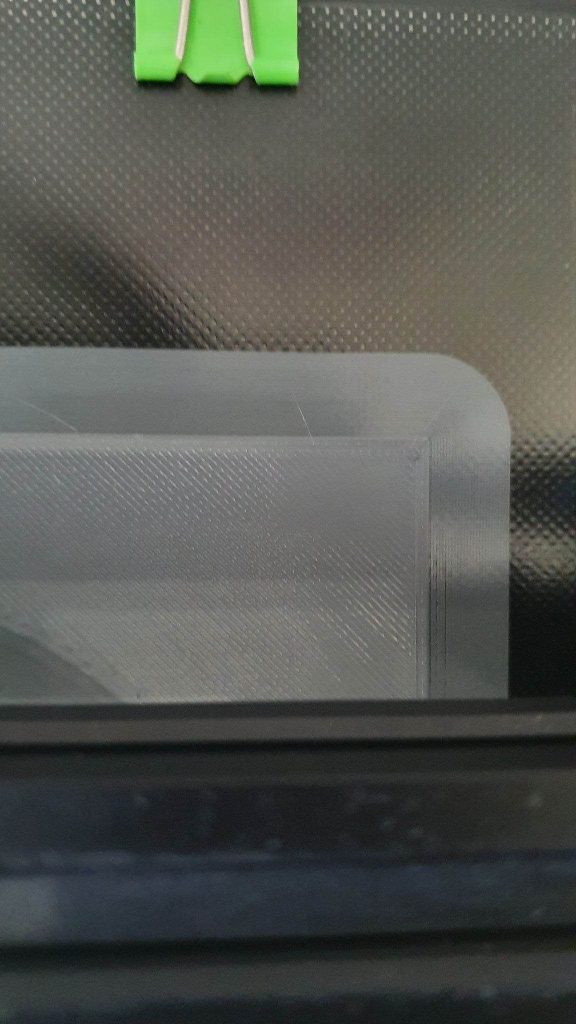

Adrila Posté(e) Aout 30, 2022 Auteur Posté(e) Aout 30, 2022 Merci Patrick. J'aime faire bien les chose Et voilà l'avancement. Ras. Conception maison que je mettrai sur cult bientôt

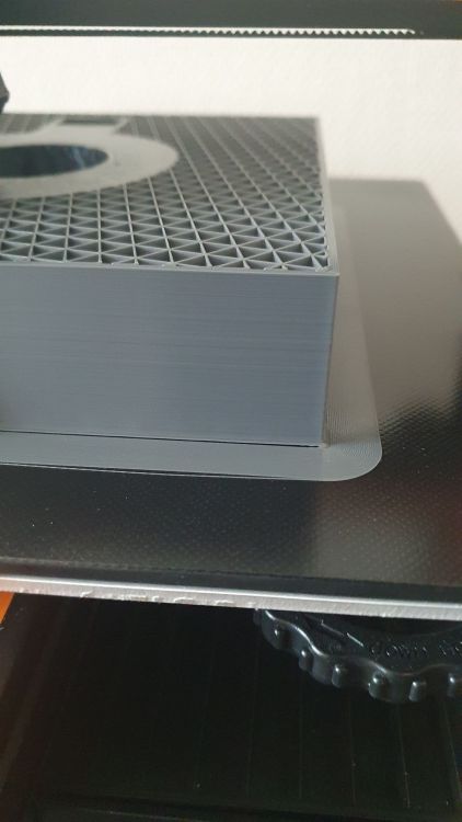

Adrila Posté(e) Aout 31, 2022 Auteur Posté(e) Aout 31, 2022 Voilà l'avancement. Mais je pense que ça commence à se décoller du plateau. Après elle fait 15 cm sur 15 donc bon
methylene67 Posté(e) Aout 31, 2022 Posté(e) Aout 31, 2022 (modifié) il y a 25 minutes, Adrila a dit : Voilà l'avancement. Mais je pense que ça commence à se décoller du plateau. Après elle fait 15 cm sur 15 donc bon Bah ça malheureusement le warping plus c’est grand plus c’est compliqué … et pourtant tu as mis une belle bordure de 13 lignes si je compte bien Modifié (le) Aout 31, 2022 par methylene67

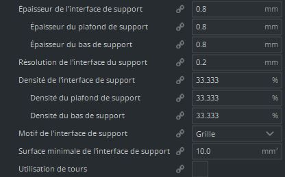

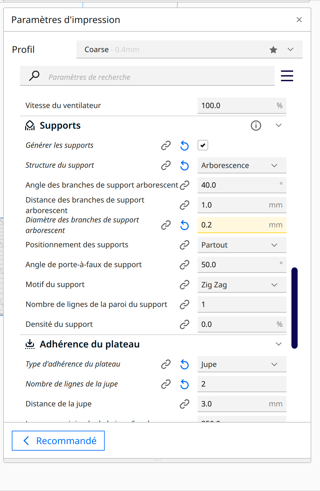

Adrila Posté(e) Aout 31, 2022 Auteur Posté(e) Aout 31, 2022 il y a 35 minutes, methylene67 a dit : Bah ça malheureusement le warping plus c’est grand plus c’est compliqué … et pourtant tu as mis une belle bordure de 13 lignes si je compte bien Oui mais elle a l'air de pas bien s'imprime. Je mettrai les réglage que j'ai plus tard. Sinon pour les support arboressend vous avez des solutions qui marche. Des reglage
Invité Posté(e) Aout 31, 2022 Posté(e) Aout 31, 2022 il y a 15 minutes, Adrila a dit : Sinon pour les support arboressend vous avez des solutions qui marche. Des reglage voila mes réglages qui fonctionnent bien les supports sont facile à enlever
Adrila Posté(e) Aout 31, 2022 Auteur Posté(e) Aout 31, 2022 (modifié) il y a 18 minutes, Patrick76 a dit : voila mes réglages qui fonctionnent bien les supports sont facile à enlever 0%%?? De densité ? Modifié (le) Aout 31, 2022 par Adrila
methylene67 Posté(e) Aout 31, 2022 Posté(e) Aout 31, 2022 il y a 3 minutes, Adrila a dit : 0%%?? De densité ? Forcément, si les supports n'existent pas (0% de densité) ils sont facile à enlever
Adrila Posté(e) Aout 31, 2022 Auteur Posté(e) Aout 31, 2022 il y a 2 minutes, methylene67 a dit : Forcément, si les supports n'existent pas (0% de densité) ils sont facile à enlever Bah oui je pense faut mettre 15 patrick il y a 2 minutes, methylene67 a dit : Forcément, si les supports n'existent pas (0% de densité) ils sont facile à enlever Bah oui je pense faut mettre 15 patrick il y a 3 minutes, methylene67 a dit : Forcément, si les supports n'existent pas (0% de densité) ils sont facile à enlever Il faut mettre 15 patrick minimum
Invité Posté(e) Aout 31, 2022 Posté(e) Aout 31, 2022 Il y a 3 heures, Adrila a dit : 0%%?? De densité ? oui aussi curieux que ça paraisse sur les versions précédentes je mettais 2% et c'était très bien sur la dernière version avec 2% ils sont difficile à enlever, par défaut le programme propose 0%, j'ai essayé et c'est redevenu très bon va savoir pourquoi, un bug? une mauvaise traduction? Il y a 3 heures, methylene67 a dit : Forcément, si les supports n'existent pas (0% de densité) ils sont facile à enlever voir réponse au dessus il est possible que cette "anomalie" n'existe que sur mac, à voir sous windows si c'es pareil
methylene67 Posté(e) Aout 31, 2022 Posté(e) Aout 31, 2022 il y a 19 minutes, Patrick76 a dit : il est possible que cette "anomalie" n'existe que sur mac, à voir sous windows si c'es pareil Je suis curieux, étant sur Windows je vais vérifier, mais je mettrai ma main à couper que ce n'est pas 0% sur Cura (version 4.9) que je n'utilise plus.
Invité Posté(e) Aout 31, 2022 Posté(e) Aout 31, 2022 il y a 1 minute, methylene67 a dit : Je suis curieux, étant sur Windows je vais vérifier, mais je mettrai ma main à couper que ce n'est pas 0% sur Cura (version 4.9) que je n'utilise plus. moi c'est la version 5.1.0 pour mac et c'est sur cette version que cette anomalie est apparue comme je l'explique au dessus avant je mettais 2% pour que ce soit correct

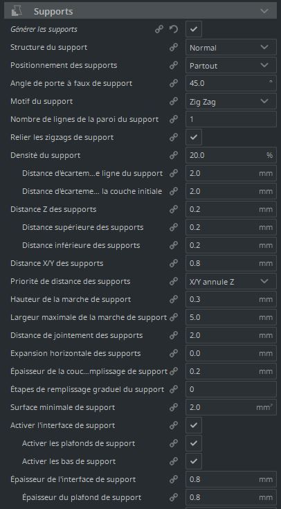

methylene67 Posté(e) Aout 31, 2022 Posté(e) Aout 31, 2022 il y a 4 minutes, Patrick76 a dit : moi c'est la version 5.1.0 pour mac et c'est sur cette version que cette anomalie est apparue comme je l'explique au dessus avant je mettais 2% pour que ce soit correct Donc en effet je suis allé vérifier sur la version 4.10.0 et non 4.5.0 : par défaut c'est 33% et sûrement pas 0% (c'est d'ailleurs logique) Mes paramètres si cela peut t'aider @Adrila (les supports arborescents étaient encore en expérimental mais dépendaient des paramètres de support), et avec ces paramètres les supports se décollaient tout seul, ils restaient même parfois sur le plateau en décollant la pièce :
