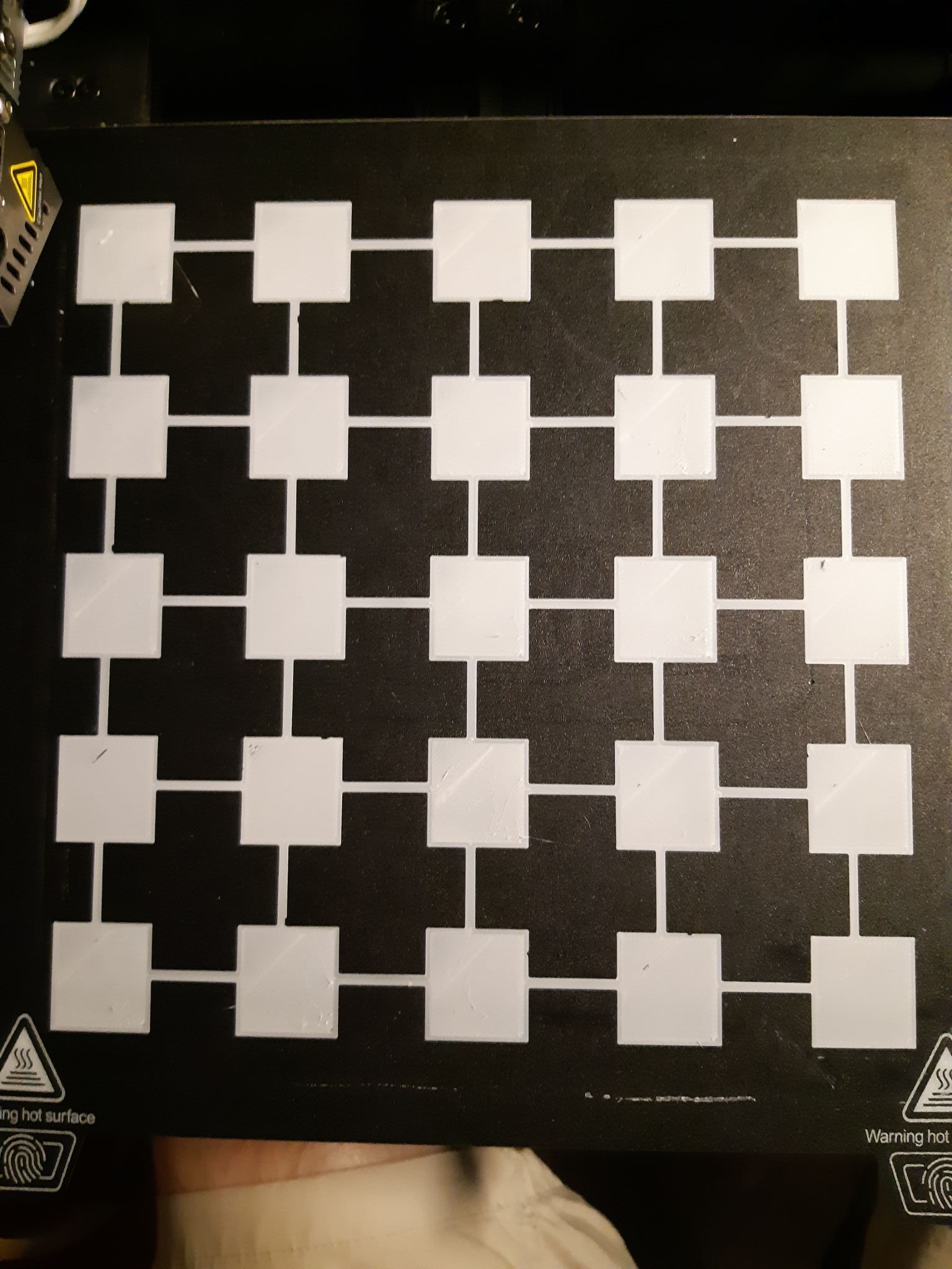

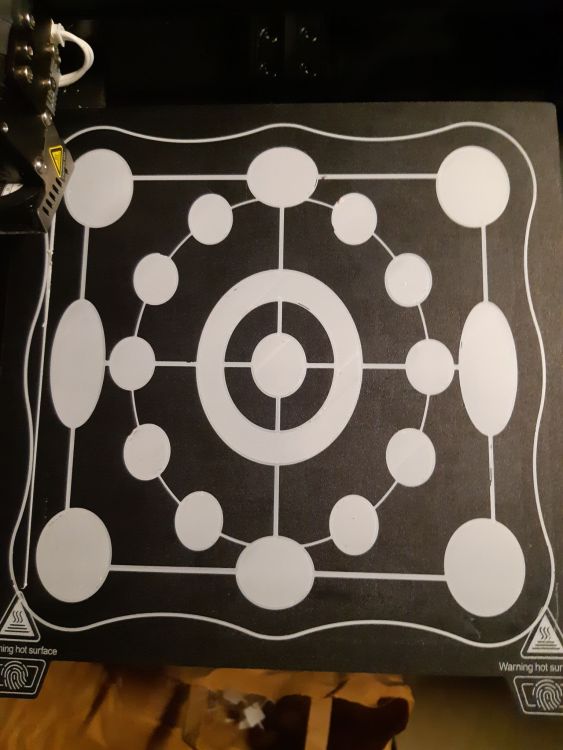

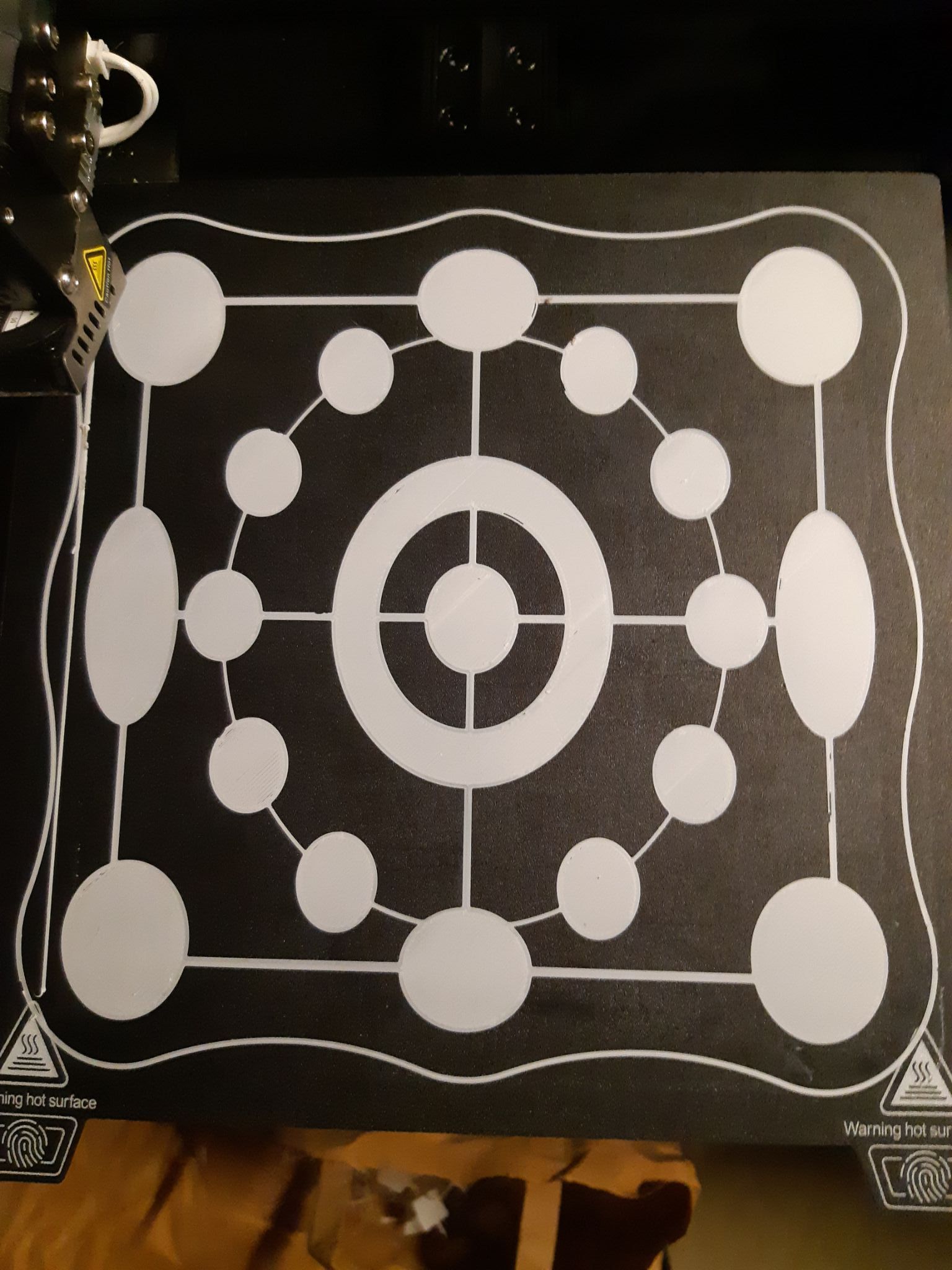

kino Posté(e) Aout 27, 2022 Partager Posté(e) Aout 27, 2022 Salut à tous, J'ai bataillé plusieurs jours avec le problème récurent de Z offset qui n'est pas sauvegardé après un auto home sur la Ender 3 s1. J'ai réussi à régler le problème en passant par le professional firmware avec lequel j'ai édité points par points le auto mesh. Je voudrais sauvegarder ce mesh corrigé au cas où le mesh serait effacé par erreur. On m'a dit de le sauvegarder dans un IIRC différent de 0 qui est le IIRC par défaut. Je ne sais pas du tout en quoi cela consiste; si quelqu'un pouvait m'expliquer comment faire et également comment faire pour le charger en cas de soucis ? Merci pour vos réponses. Lien vers le commentaire Partager sur d’autres sites More sharing options...
Krl Posté(e) Aout 27, 2022 Partager Posté(e) Aout 27, 2022 je ne comprends pas trop... Le Z offset est calculé à chaque démarrage d'impression (commande G28) lorsqu'il touche capteur de buté !? nan? Ton problème ne vient-il pas plutôt du code de démarrage de tes GCODEs? Pour info sur mon ENder3 voici mes démarrages de GCODE: Citation G28 ; home all axes G92 E0 ;Reset Extruder G1 Z2.0 F3000 ;Move Z Axis up G1 X10.1 Y20 Z0.28 F5000.0 ;Move to start position G1 X10.1 Y200.0 Z0.28 F1500.0 E15 ;Draw the first line G1 X10.4 Y200.0 Z0.28 F5000.0 ;Move to side a little G1 X10.4 Y20 Z0.28 F1500.0 E30 ;Draw the second line G92 E0 ;Reset Extruder G1 Z2.0 F3000 ;Move Z Axis up G92 E0 Lien vers le commentaire Partager sur d’autres sites More sharing options...
kino Posté(e) Aout 28, 2022 Auteur Partager Posté(e) Aout 28, 2022 (modifié) Il y a 1 heure, Krl a dit : je ne comprends pas trop... Le Z offset est calculé à chaque démarrage d'impression (commande G28) lorsqu'il touche capteur de buté !? nan? Ton problème ne vient-il pas plutôt du code de démarrage de tes GCODEs? Pour info sur mon ENder3 voici mes démarrages de GCODE: Le problème est que le Z offset n'est plus bon après un auto home avec le stock firmware. Je suis passé sur le professional, mais là l'auto mesh ne compense pas correctement pour le lit qui n'est pas plat. J'ai donc corrigé les valeurs du mesh et je le charge avec le M420 S1 dans le Gcode de démarrage. Maintenant que mon mesh est "nikel" je voudrais le sauvegarder sans qu'il puisse être écrasé; afin de pouvoir le recharger si besoin. Voici mon Gcode qui n'a rien de différent par rapport à ce que j'utilisais avec le stock firmware. G28 ;Home M420 S1 G92 E0 ;Reset Extruder G1 Z2.0 F3000 ;Move Z Axis up G1 X10.1 Y20 Z0.28 F5000.0 ;Move to start position G1 X10.1 Y200.0 Z0.28 F1500.0 E15 ;Draw the first line G1 X10.4 Y200.0 Z0.28 F5000.0 ;Move to side a little G1 X10.4 Y20 Z0.28 F1500.0 E30 ;Draw the second line G92 E0 ;Reset Extruder G1 Z2.0 F3000 ;Move Z Axis up Modifié (le) Aout 28, 2022 par kino Lien vers le commentaire Partager sur d’autres sites More sharing options...

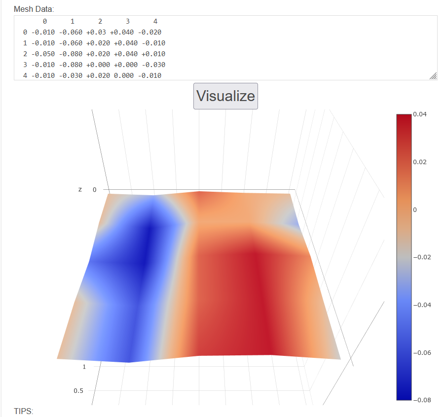

pommeverte Posté(e) Aout 28, 2022 Partager Posté(e) Aout 28, 2022 (modifié) Salut, Le 28/08/2022 at 08:52, kino a dit : On m'a donc dit de le sauvegarder dans un IIRC différent du 0; mais je ne sais pas ce que ça veut dire. Moi non plus, mais il y a une solution plus "manuelle" en passant par les gcodes envoyés depuis Pronterface par exemple, installé sur un ordinateur relié en USB. Pour visualiser la matrice, tu peux envoyer un M420 V1 T0. Pour la renvoyer dans l'eeprom, il te suffit de créer un fichier texte en utilisant le GCode M421 i<indice de colonne du point> j<indice de ligne du point> Z<altitude du point>, avec, à la fin, un M500 pour la sauvegarde. i et j sont habituellement en majuscule mais Marlin sait interpréter les 2 Exemple: M421 I1 J2 Z-0.02 ... M500 Le point à la colonne 2, ligne 3 aura une altitude de -0.02 Modifié (le) Septembre 3, 2022 par Yo' Lien vers le commentaire Partager sur d’autres sites More sharing options...
kino Posté(e) Aout 28, 2022 Auteur Partager Posté(e) Aout 28, 2022 (modifié) il y a 11 minutes, pommeverte a dit : Salut, Moi non plus, mais il y a une solution plus "manuelle" en passant par les gcodes envoyés depuis Pronterface par exemple, installé sur un ordinateur relié en USB. Pour visualiser la matrice, tu peux envoyer un M420 V1 T0. Pour la renvoyer dans l'eeprom, il te suffit de créer un fichier texte en utilisant le GCode M421 i<indice de ligne du point> j<indice de colonne du point> Z<altitude du point>, avec, à la fin, un M500 pour la sauvegarde. i et j sont habituellement en majuscule mais Marlin sait interpréter les 2 Exemple: M421 I1 J2 Z-0.02 ... M500 Le point à la ligne 2, colonne 3 aura une altitude de -0.02 Ok donc si j'ai bien compris, avec Pronterface, je peux demander à l'imprimante quelle valeurs de mesh elle utilise avec un M420 V1 T0, les sauvegarder; et si j'ai un problème je peux juste toutes les copier/coller dans un G code avec M421 comme tu as indiqué et sauver ces nouvelles valeurs avec un M500 pour que l'imprimante remplace le mesh qu'elle a actuellement en mémoire ? Modifié (le) Aout 28, 2022 par kino Lien vers le commentaire Partager sur d’autres sites More sharing options...
RFN_31 Posté(e) Aout 28, 2022 Partager Posté(e) Aout 28, 2022 (modifié) Désolé, je n'avais pas encore rencontré d'offset effacer par un G28. Cela dit, plutôt que de corriger l'offset de chacun des points du mesh, ne serait-il pas préférable de refixer l'offset après le G28 ? Cela peut être fait avec un M206: M206 [P<offset>] [T<offset>] [X<offset>] [Y<offset>] [Z<offset>] Ainsi, dans ton gcode de début, je ferais: ... G28 M420 S1 (ou Sx, selon ton slot utilisé) M206 Z<offset> ... Modifié (le) Aout 28, 2022 par RFN_31 Lien vers le commentaire Partager sur d’autres sites More sharing options...
pommeverte Posté(e) Aout 28, 2022 Partager Posté(e) Aout 28, 2022 (modifié) il y a 26 minutes, kino a dit : Ok donc si j'ai bien compris, avec Pronterface, je peux demander à l'imprimante quelle valeurs de mesh elle utilise avec un M420 V1 T0, les sauvegarder; et si j'ai un problème je peux juste toutes les copier/coller dans un G code avec M421 comme tu as indiqué et sauver ces nouvelles valeurs avec un M500 pour que l'imprimante remplace le mesh qu'elle a actuellement en mémoire ? exactement, tu auras des détails ici. D'ailleurs, il est question de l'enregistrement de matrice dans l'eeprom pour l'UBL seulement, ce qui ne semble pas possible en ABL, d'après la doc Marlin. Par défaut, l'enregistrement se fait dans le "slot 1" mais si l'eeprom est suffisamment grande, tu peux enregistrer dans différents slot (G29 Sn) et l'injecter avec un M420 Ln. Modifié (le) Aout 28, 2022 par pommeverte Lien vers le commentaire Partager sur d’autres sites More sharing options...

RFN_31 Posté(e) Aout 28, 2022 Partager Posté(e) Aout 28, 2022 il y a une heure, kino a dit : Alors je ne suis pas certain d'avoir bien compris ta procédure; mais si c'est ce que je pense, ça ne suffit pas car aucun des points n'est bon et les ajustements sont tous différent car le plateau n'est pas plat. Ce que je dis, c'est que le auto-home te donne un z0 palpeur. Le mesh (G29) en ensuite fait par rapport à cette valeur. Puis par le M206, tu forces l'offset Z : cet offset s'appliquera à tous les points du mesh. Tu auras alors une bonne première couche tenant compte de l'offset Z et du mesh calculer par la machine. Tu peux faire un essai simple : dans ton gcode de départ, glisse derrière le G28 un G29 pour réaliser le mesh puis tu insère un M206 avec la bonne valeur d'offset que tu auras mesurée au préalable. Si cela fonctionne c'est que le mesh est correctement calculé par la machine et qu'il est bien utilisé avec un offset correctement pris en compte. Si ça ne marche pas, je me pose des questions sur le bon réglage mécanique de ta machine. @pommeverte : bien vu pour le booléen, tu as parfaitement raison Lien vers le commentaire Partager sur d’autres sites More sharing options...
kino Posté(e) Aout 28, 2022 Auteur Partager Posté(e) Aout 28, 2022 Il y a 4 heures, RFN_31 a dit : Ce que je dis, c'est que le auto-home te donne un z0 palpeur. Le mesh (G29) en ensuite fait par rapport à cette valeur. Puis par le M206, tu forces l'offset Z : cet offset s'appliquera à tous les points du mesh. Tu auras alors une bonne première couche tenant compte de l'offset Z et du mesh calculer par la machine. Tu peux faire un essai simple : dans ton gcode de départ, glisse derrière le G28 un G29 pour réaliser le mesh puis tu insère un M206 avec la bonne valeur d'offset que tu auras mesurée au préalable. Si cela fonctionne c'est que le mesh est correctement calculé par la machine et qu'il est bien utilisé avec un offset correctement pris en compte. Si ça ne marche pas, je me pose des questions sur le bon réglage mécanique de ta machine. @pommeverte : bien vu pour le booléen, tu as parfaitement raison Ok, je testerais ce soir et te tiendrais au courant de ce que ça donne Lien vers le commentaire Partager sur d’autres sites More sharing options...

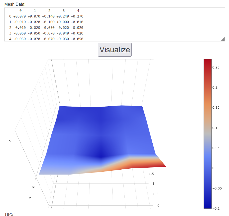

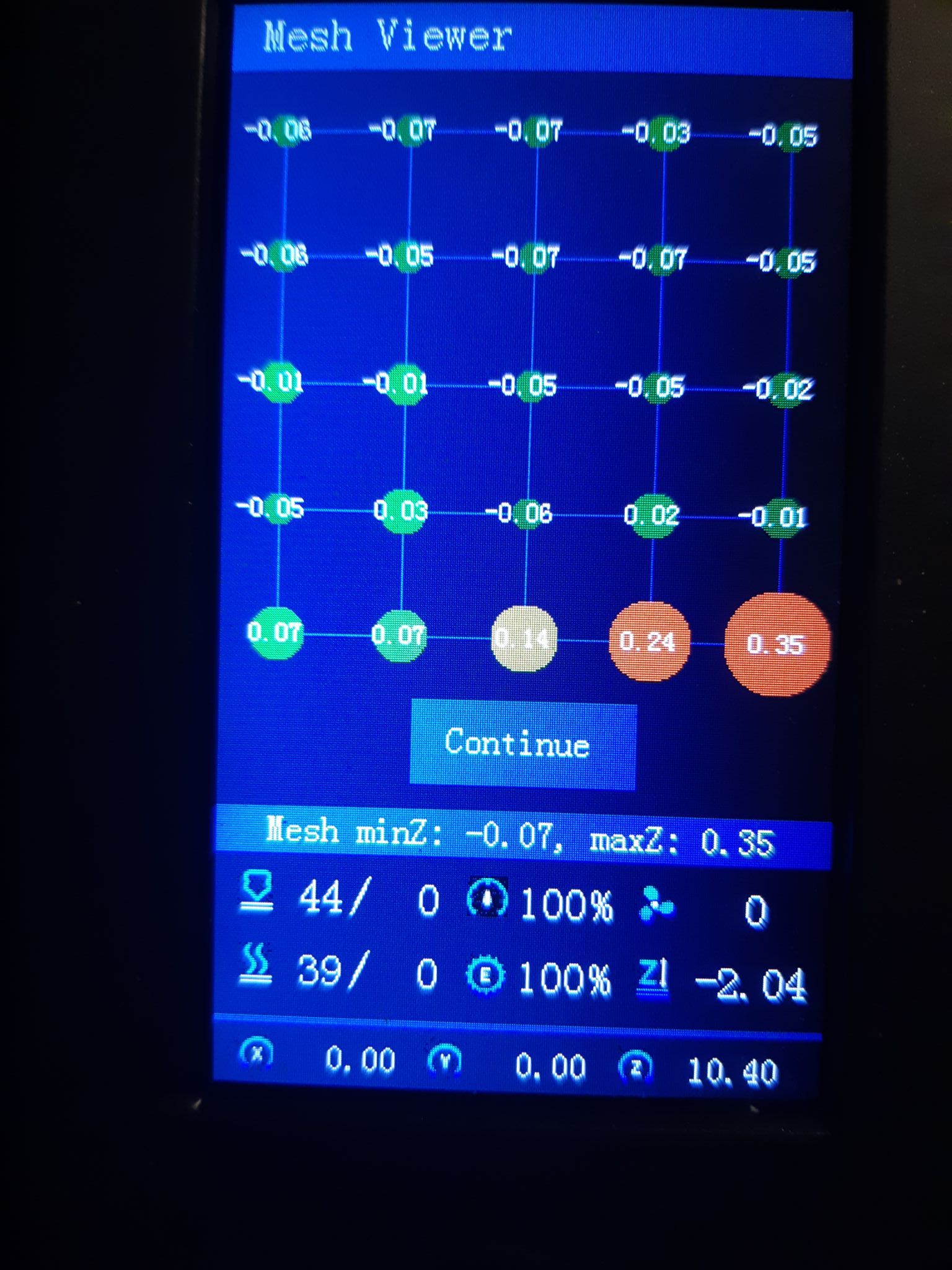

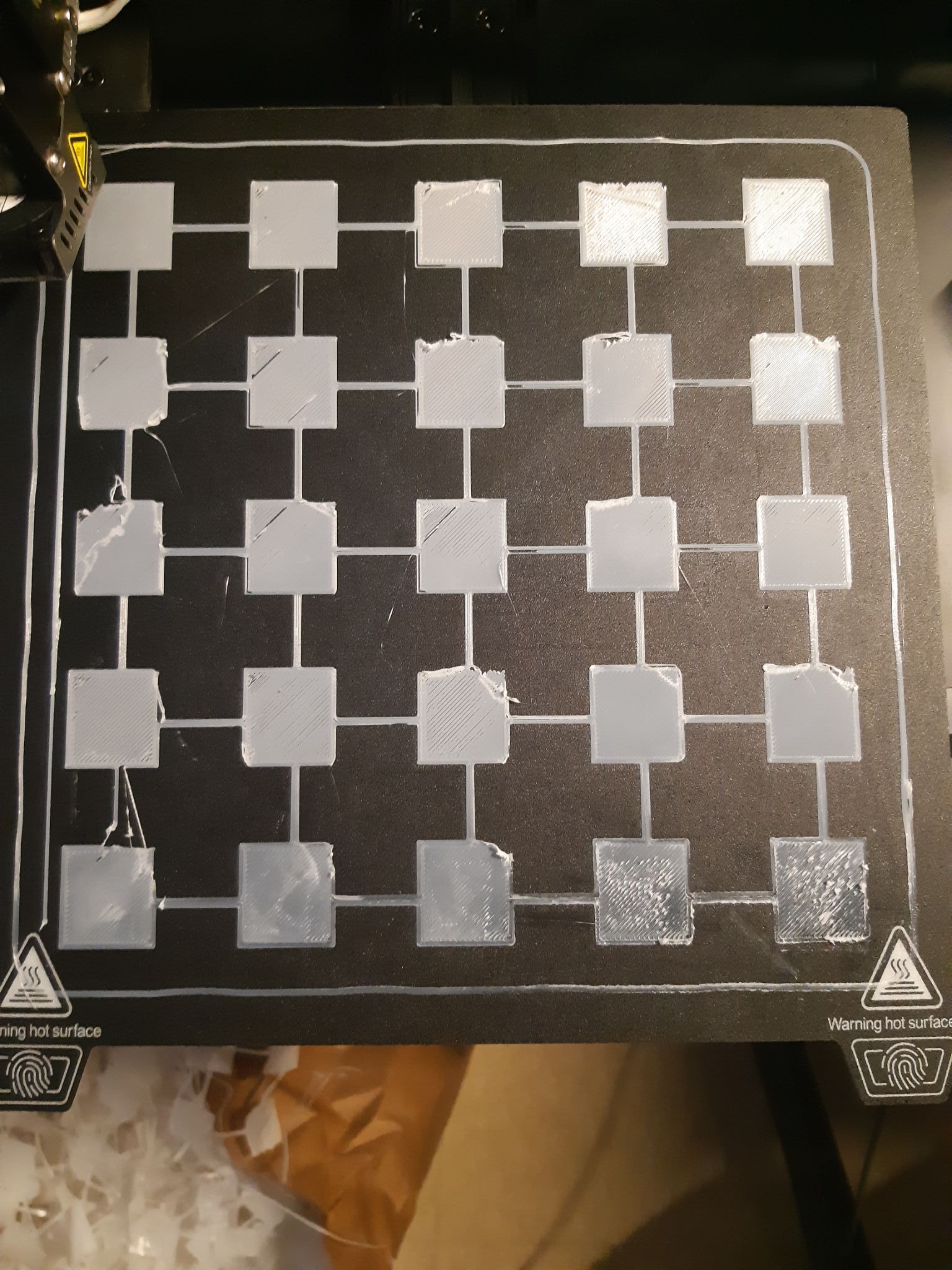

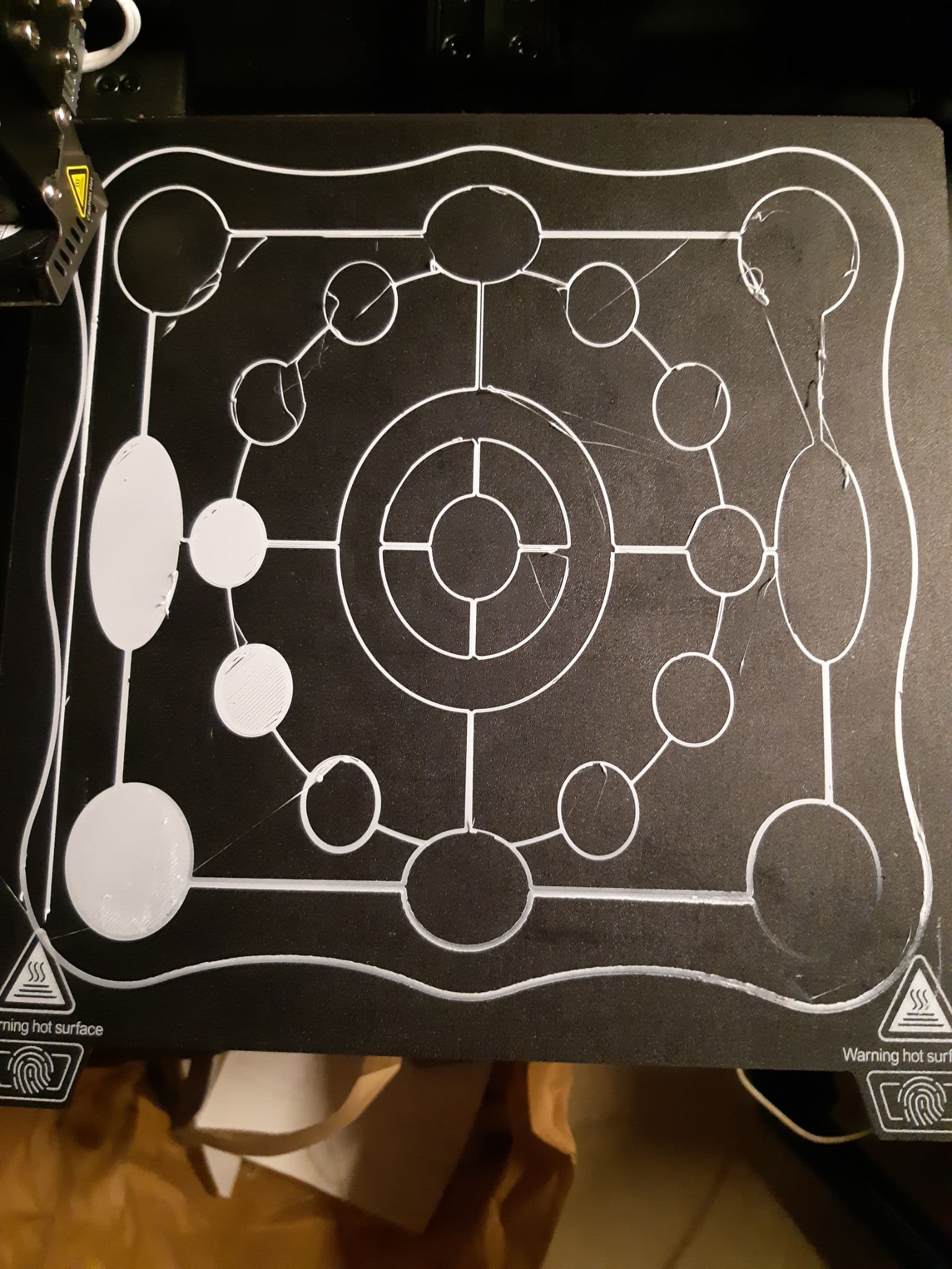

kino Posté(e) Aout 29, 2022 Auteur Partager Posté(e) Aout 29, 2022 @RFN_31 J'espère avoir bien fait comme il faut, mais non ça ne marche pas. J'ai mit ça comme Gcode de démarrage : G28 ;Home G29 M206 Z-2.04 G92 E0 ;Reset Extruder G1 Z2.0 F3000 ;Move Z Axis up G1 X10.1 Y20 Z0.28 F5000.0 ;Move to start position G1 X10.1 Y200.0 Z0.28 F1500.0 E15 ;Draw the first line G1 X10.4 Y200.0 Z0.28 F5000.0 ;Move to side a little G1 X10.4 Y20 Z0.28 F1500.0 E30 ;Draw the second line G92 E0 ;Reset Extruder G1 Z2.0 F3000 ;Move Z Axis up Z-2.04 étant le Z offset que j'utilise avec mon mesh corrigé, mais j'ai vérifié qu'il était bon avant de lancer ce Gcode. Le mesh me donne ça: Bilinear Leveling Grid: 0 1 2 3 4 0 -0.033 +0.007 +0.015 +0.055 -0.019 1 -0.036 +0.020 +0.013 +0.062 +0.010 2 -0.050 -0.010 +0.026 +0.064 +0.020 3 +0.005 +0.013 +0.003 +0.055 -0.005 4 -0.023 +0.013 +0.000 +0.043 -0.008 echo:Bed Leveling OFF echo:Fade Height 10.00 Mon mesh corrigé est comme ça: Bilinear Leveling Grid: 0 1 2 3 4 0 +0.070 +0.070 +0.140 +0.240 +0.270 1 -0.010 -0.020 -0.100 +0.000 -0.010 2 -0.010 -0.020 -0.050 -0.020 -0.020 3 -0.060 -0.050 -0.070 -0.040 -0.020 4 -0.050 -0.070 -0.070 -0.030 -0.050 echo:Bed Leveling OFF echo:Fade Height 10.00 Voilà comme ça imprime avec le G29 et G206 (j'ai stoppé assez vite en voyant la tournure que ça prenait) VS le mesh édité. Il est donc bien sauvegardé, utilisé, mais mal mesuré. Concernant le réglage mécanique de l'imprimante; avant d'en arriver à changer de firmware et corriger le mesh, j'ai déjà passé plusieurs heures à tout démonter pour bien tout aligner et vérifier les serrages. Mon axe Z est bien parallèle, tout tourne et glisse comme il faut. A part un bug du CR touch ou de la façon dont il interprète ses mesures de mesh, je ne vois pas. Lien vers le commentaire Partager sur d’autres sites More sharing options...
RFN_31 Posté(e) Aout 29, 2022 Partager Posté(e) Aout 29, 2022 Merci d'avoir fait l'essai. Quand je regarde tes 2 meshs, il est évident que ce n'est pas un problème de Z offset : donc pas surpris que la solution proposée ne fonctionne pas. Par contre, il faudrait comprendre pourquoi le mesure du mesh est fausse... quelle méthode utilises-tu , bilinéaire ? Lien vers le commentaire Partager sur d’autres sites More sharing options...

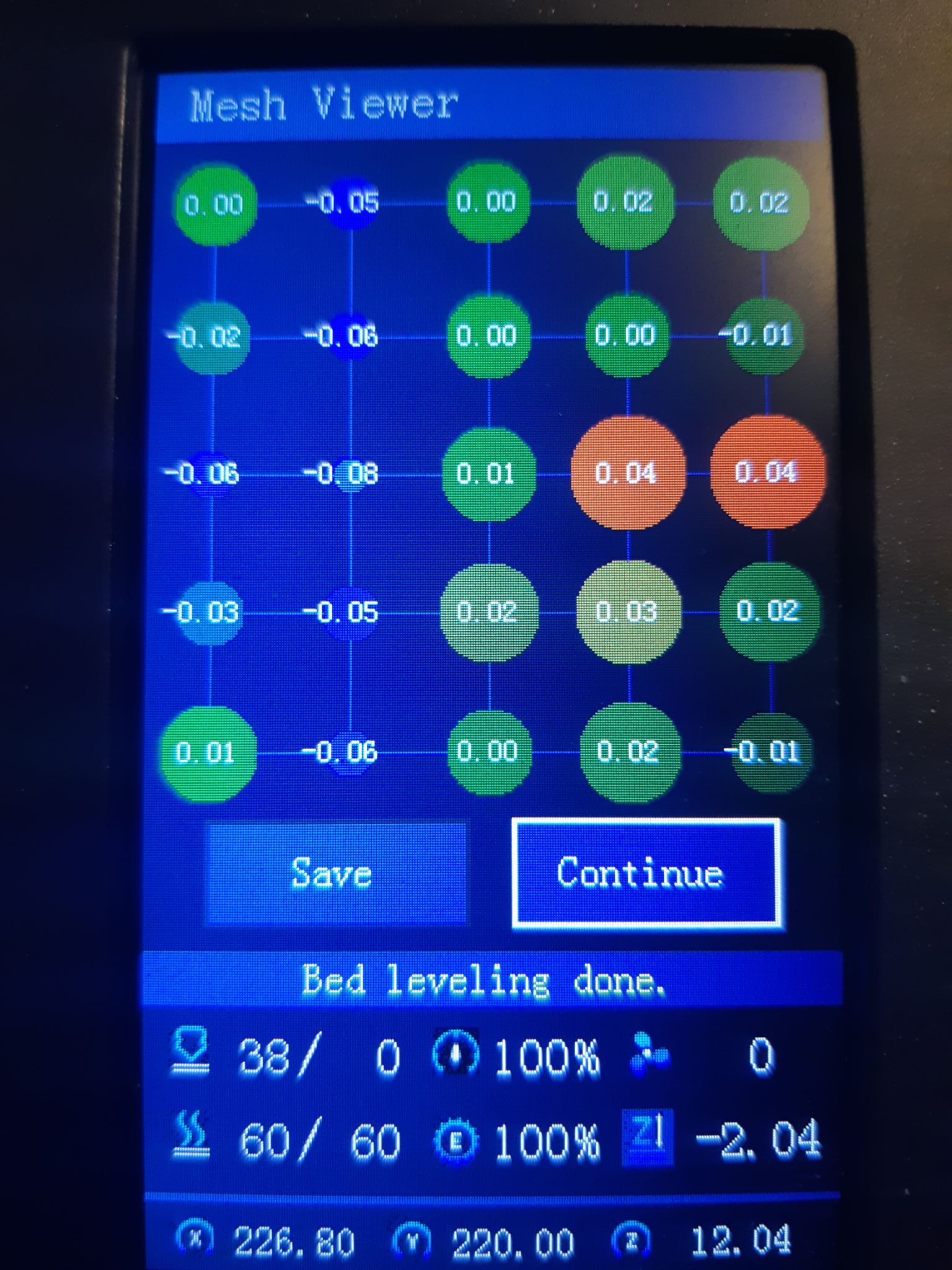

kino Posté(e) Aout 29, 2022 Auteur Partager Posté(e) Aout 29, 2022 je viens de voir dans les copiés collés des valeurs de mesh, qu'il est bien écrit bilinéaire. Bilinear Leveling Grid: 0 1 2 3 4 0 -0.033 +0.007 +0.015 +0.055 -0.019 1 -0.036 +0.020 +0.013 +0.062 +0.010 2 -0.050 -0.010 +0.026 +0.064 +0.020 3 +0.005 +0.013 +0.003 +0.055 -0.005 4 -0.023 +0.013 +0.000 +0.043 -0.008 echo:Bed Leveling OFF echo:Fade Height 10.00 Je viens visualiser le mesh généré avant correction et après correction. Ca n'a aucun sens. L'angle en bas à droite est mesuré comme étant déjà haut, pourtant c'est bien là que je monte le plus haut en valeur pour la correction. et ici la correction La version date de ce mois ci malheureusement. Lien vers le commentaire Partager sur d’autres sites More sharing options...
RFN_31 Posté(e) Aout 29, 2022 Partager Posté(e) Aout 29, 2022 Je vois aussi que tu as "echo:Bed Leveling OFF" ! Tu es sûr que ta machine prend bien en compte le mesh ??? Lien vers le commentaire Partager sur d’autres sites More sharing options...
kino Posté(e) Aout 29, 2022 Auteur Partager Posté(e) Aout 29, 2022 (modifié) Le "echo:Bed leveling OFF" apparait après chaque G28 ou auto home; même si je force l'utilisation du mesh avec une option ajoutée dans le firmware qui elle me le passe en ON. Oui car les valeurs que je t'ai copié dans le post ou j'ai fais l'essai, m'ont été données en réponse à un M420 V1 T0 fait après l'impression. Et j'ai été obligé de faire un restore settings pour retrouver mes valeurs de mesh ajustées avant le M420 V1 T0 de vérification que tout est revenu "à la normale". Ca dit ça dans Marlin : G28 disables bed leveling. Follow with M420 S to turn leveling on, or use RESTORE_LEVELING_AFTER_G28 to automatically keep leveling on after G28 Il faudrait peut être refaire le test en ajoutant un M420 S entre le G29 et le M206 ? Modifié (le) Aout 29, 2022 par kino Lien vers le commentaire Partager sur d’autres sites More sharing options...
RFN_31 Posté(e) Aout 29, 2022 Partager Posté(e) Aout 29, 2022 Non car si tu fais un M420 S, tu écraseras en mémoire le résultat du G29 que tu viens de faire... Fais plutôt un G29 suivi d'un M500 (sauvegarde dans l'eeprom) puis lis le mesh ainsi sauvegardé. Lien vers le commentaire Partager sur d’autres sites More sharing options...
kino Posté(e) Aout 29, 2022 Auteur Partager Posté(e) Aout 29, 2022 Il me semblait que le M420 S1 ou 0 servait à justement utiliser ou non le dernier mesh créé ? Dans ce cas là un RESTORE_LEVELING_AFTER_G28 ne suffirait pas non plus ? Le M500 m'embête car ça va faire sauter de l'eeprom mon mesh corrigé, mais je le ferais pour la science si pas d'autre solution. Lien vers le commentaire Partager sur d’autres sites More sharing options...
RFN_31 Posté(e) Aout 29, 2022 Partager Posté(e) Aout 29, 2022 Si tu as le RESTORE_LEVELING_AFTER_G28, cela te dispenses du M420 S1. Mais le mesh n'est rappelé que s'il existe (et s'il existe un bon mesh sauvegardé). Le M500 a pour objectif de faire cette sauvegarde d'un mesh "bon" ... mais effectivement, cela fera sauté ton mesh actuel. Envisage un fichier gcode qui te permettra de réinjecté ton mesh. Si la solution de ton mesh rentré à la main te convient, restons-en là, mais ce n'est pas normal que le mesh calculé soit mauvais. Lien vers le commentaire Partager sur d’autres sites More sharing options...
