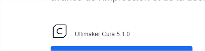

Nazarian Posté(e) Septembre 2, 2022 Partager Posté(e) Septembre 2, 2022 (modifié) Bonjour, j'ai une Anet 8 avec un capteur LJC18A3-H-Z/BX. Mon ordinateur, avec Cura 15.04.6, est relié en USB à cette imprimante. Tout se passe bien concernant mes impressions. Cependant il y a un détail qui me gène. L'écran de contrôle de Cura (celui qui s'ouvre quand on charge un modèle et qu'on veut imprimer) affiche ce qui suit, il me semble juste après l'auto-leveling. Je précise que j'ai Marlin 1.1.8 comme firmware. X:85.00 Y:51.00 Z:10.10 E:0.00 Count X:8500 Y:5100 Z:4040 < X:163.99 Y:110.01 Z:10.10 E:0.00 Count X:16400 Y:11000 Z:4040 < X:163.99 Y:110.01 Z:15.00 E:0.00 Count X:16400 Y:11000 Z:5986 < X:163.99 Y:110.01 Z:15.00 E:0.00 Count X:16400 Y:11000 Z:5986 < echo:Unknown command: "E1.30968" < echo:Unknown command: "26G1 X126.237 Y102.123 E1.21703" Y a-t-il un moyen de faire disparaitre ces « Unknown command » qui, je le répète, n'affectent en rien les impressions ? Je précise que suivant les impressions, le texte des « Unknown command » peut changer légèrement, mais que ces « Unknown command » sont toujours présentes. Merci pour toute aide. Cordialement. Modifié (le) Septembre 2, 2022 par Nazarian Lien vers le commentaire Partager sur d’autres sites More sharing options...

Pyroa Posté(e) Septembre 2, 2022 Partager Posté(e) Septembre 2, 2022 (modifié) Il me semble que la fenêtre qui est dessus est pronterface et non Cura. Le Cura que je vois derrière je ne le reconnais pas, la version ne correspond pas du tout à la version actuelle (5.1.0) tu es sous Windows je suppose car je vois CCleaner sur ton bureau Tu as bien téléchargé CURA ici : ? Ultimaker Cura : un logiciel d'impression 3D puissant et facile à utiliser. Si ce n'est pas le cas, je t'invite à télécharger cette version. Pour en revenir à ton problème il semblerait que le logiciel que tu utilise envoi des commandes GCode erronées (peut-être un retour à la ligne indésirable) Dans les paramétrage de l'imprimante sous Cura il y a des GCode de démarrage, c'est peut-être à ce niveau que se situe le problème. Modifié (le) Septembre 2, 2022 par Pyroa Lien vers le commentaire Partager sur d’autres sites More sharing options...
methylene67 Posté(e) Septembre 2, 2022 Partager Posté(e) Septembre 2, 2022 il y a une heure, Pyroa a dit :Le Cura que je vois derrière je ne le reconnais pas, la version ne correspond pas du tout à la version actuelle (5.1.0) Il a la version 15.04.6, donc avec ta version 5.1.0 tu es quand même grave à la bourre des mises à jour (et 10 montées de versions) ! Lien vers le commentaire Partager sur d’autres sites More sharing options...
Pyroa Posté(e) Septembre 2, 2022 Partager Posté(e) Septembre 2, 2022 il y a 31 minutes, methylene67 a dit : Il a la version 15.04.6, donc avec ta version 5.1.0 tu es quand même grave à la bourre des mises à jour (et 10 montées de versions) ! Moque toi de moi, mais sur le site officiel : La version 5.1.0 est la dernière Lien vers le commentaire Partager sur d’autres sites More sharing options...

Nazarian Posté(e) Septembre 3, 2022 Auteur Partager Posté(e) Septembre 3, 2022 Bonsoir, Avec la version 5.1.0 de Cura, tout semble correct. Y a-t-il un fichier log qui enregistrerait le déroulement d'une impression ? Cordialement. Lien vers le commentaire Partager sur d’autres sites More sharing options...
