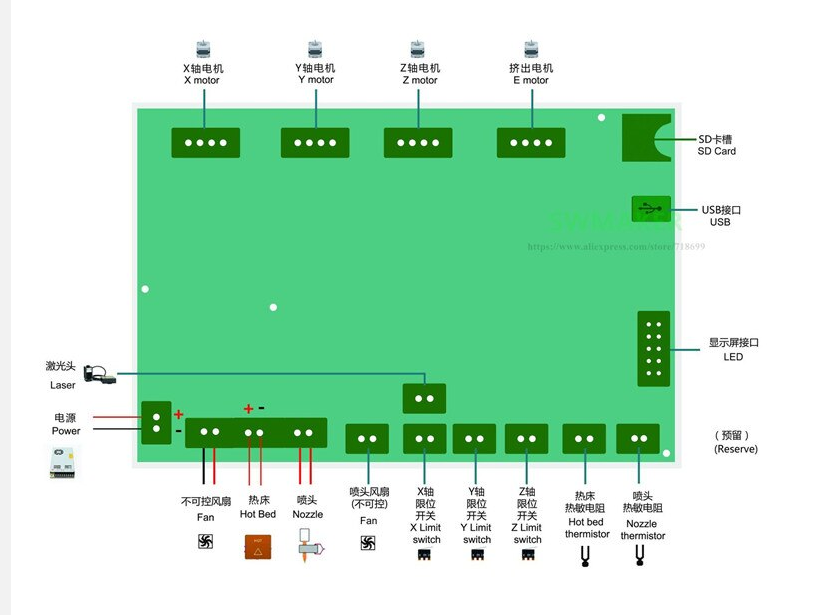

Dragon Posté(e) Septembre 2, 2022 Partager Posté(e) Septembre 2, 2022 (modifié) Bonjour à vous, je reviens dans l'univers de la 3D après une longue absence, en remettant mes joujous en route (CR-10 V1 et ender 3 V1 ) dépoussiérages et réglages pour les 2 et hoppp le bonheur revient comme au début. Malheureusement sur ma CR-10 basique, l'extrudeur ne fonction plus méthode de diag : - Remplacement du câble de l'axe X sur celui du E impec le moteur tourne mais pas l'inverse - Test également via les câbles sur la carte mère avec remplacement du Z sur le X le moteur tourne mais pas l'inverse - Mise en place d'un nouveau câble parce qu'il est tard et que mes 2 premiers testes ne me pètent pas aux yeux ... sur l'axe Z et un moteur de secours impeccable, sur le E rien... J'en déduis que le souci provient de la carte mère ENFIN ! L'imprimante se faisant vieille et les sujets datant pour la plupart avec des cartes ne se faisant plus ou a des prix exorbitant aujourd'hui... je trouve quelques infos par ici : avec @yan84 une carte mère V2.2 de chez Creality pour CR10S. avec @pommeverte évoquant le remplacement via une carte mère "SKR mini E3 V2 ou V3" J'ai déjà flashé il y a longtemps ma carte mère de base pour injecté marlin à l'époque donc mettre les mains dans le 'cambouis" ne me fait pas peur. Questions : - la carte citée par pommeverte est elle bien compatible avec mon vieux bousin que j'affectionne ? https://fr.aliexpress.com/item/1005003519885899.html?spm=a2g0o.productlist.0.0.77195666QDV3yx&algo_pvid=58e74576-613e-4c9e-8849-d5304ebdaec8&algo_exp_id=58e74576-613e-4c9e-8849-d5304ebdaec8-8&pdp_ext_f={"sku_id"%3A"12000029799774627"}&pdp_npi=2%40dis!EUR!57.18!45.74!!!!!%402100bdd516621609812323737e08e2!12000029799774627!sea&curPageLogUid=YC8xKPlnc96z auquel cas j'ai vu aussi celle ci mais bien loin des version 1.1.5 : https://fr.aliexpress.com/item/1005003872046612.html?spm=a2g0o.productlist.0.0.44734545HKQn5A&algo_pvid=94263993-9233-4ea3-8fec-8c5b034ec6f7&algo_exp_id=94263993-9233-4ea3-8fec-8c5b034ec6f7-3&pdp_ext_f={"sku_id"%3A"12000027365280478"}&pdp_npi=2%40dis!EUR!36.77!31.26!!!7.79!!%400b0a01f816621600626026807e21c2!12000027365280478!sea&curPageLogUid=3oEossjDyLzZ ? Et pour finir via un sujet sur une ender 3 de base : https://www.amazon.fr/BIGTREETECH-contrôle-TMC2209-dimprimante-Creality/dp/B0882QGFZR/ref=sr_1_1_sspa?tag=imp3dforum-21 - mon lit en 12V posera t'il souci avec cette carte (mise en place d'une sorte d'abaisseur de tension) ? - Si les questions ci-dessus sont favorable est-ce obligatoire de passer par l'arduino ou maintenant on peut passer directement par USB ? Désolé pour le pavé et merci pour les avis et conseils Modifié (le) Septembre 3, 2022 par Dragon Lien vers le commentaire Partager sur d’autres sites More sharing options...
pommeverte Posté(e) Septembre 3, 2022 Partager Posté(e) Septembre 3, 2022 Salut, Il y a 8 heures, Dragon a dit : la carte citée par pommeverte est elle bien compatible avec mon vieux bousin que j'affectionne ? oui, j'ai pas changé d'avis . D'ailleurs d'autres l'on fait sur des V2 ou V3 dans ce sujet, et ton lien amazon indique aussi la compatibilité avec la CR10. A choisir, je partirai sur une SKR puisque tu ne pourras pas utiliser le S-curve et le linear advance simultanément sur la carte Creality V4.2.7 qui est pourvue de TMC2208, sous peine de voir ton extrudeur s'arrêter en plein travail . Il y a 8 heures, Dragon a dit : mon lit en 12V posera t'il souci avec cette carte non, les 3 cartes acceptent d'être alimentées en 12V (donc pas besoin d'abaisseur ou autres modules) Il y a 8 heures, Dragon a dit : Si les questions ci-dessus sont favorable est-ce obligatoire de passer par l'arduino ou maintenant on peut passer directement par USB ? aucun des 2 . Marlin V2 se compile plus facilement avec VSCode (voir ce tuto) et tes cartes 32bits se flashent via la carte µSD (en fait, c'est pas totalement vrai, ça pourrait se faire en USB, mais avec la carte µSD, c'est le plus simple ). Lien vers le commentaire Partager sur d’autres sites More sharing options...

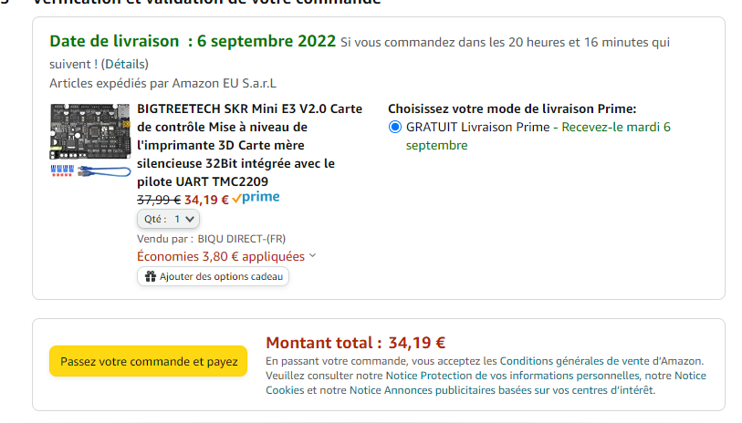

Dragon Posté(e) Septembre 3, 2022 Auteur Partager Posté(e) Septembre 3, 2022 Parfait c'est commandé avec presque le même prix que sur ali avec les délais en moins en ce moment ^^ : Je reviens vous tenir au courant le week-end prochain le temps de voir ca dans la semaine et voir comment l'intégrer, peut être en profiter pour faire un boitier externe tout nouveau. même si il me semble avoir vu @Avibrer créer une pièce pour l'intégrer en lieu et place dans son poste. Hâte de voir l'effet "wahou" du silence des moteurs une fois remplacer son vieux coeur par le nouveau ^^. Lien vers le commentaire Partager sur d’autres sites More sharing options...

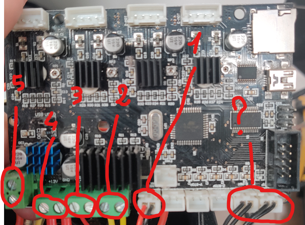

Dragon Posté(e) Septembre 6, 2022 Auteur Partager Posté(e) Septembre 6, 2022 (modifié) Bonsoir bonsoir, @pommevertecarte SD préparé pas de souci particulier sauf un moment pour trouver et comment remplacer les exemples de config sur le site marlin de CR10 via le tuto fournis plus haut de @fran6p et(complété avec youtube ici : j'ai pris le zip dans la partie du site de marlin "Marlin "Nightly" Source" j'espère que c'était le bon endroit et pas celui des betas testeurs ^^. Souci d'environnement remplacer par STM32F103RC_btt au lieu de STM32F103RC_btt_512K Donc l'extraction sur la carte micro SD est conforme et en attente. La ou je suis ennuyé c'est pour brancher convenablement les câbles de l'ancienne carte mère vers la nouvelle. Je ne sais pas a quoi correspondent mes fils qui restent brancher sur la carte : Je ne sais pas a quoi correspond le "?" le 1 il y a marqué Fan mais lequel celui de la tête d'impression ? le 2 je présume que c'est la tête de chauffe le 3 si le 2 est la tête de chauffe je présume que c'est le plateau le 4 je n'en ai aucune idée le 5 l'alim de la carte mère a priori. J'ai cherché sur internet une image décrivant cette vieille carte mère mais en vain :-/. Du coup avant de rebranché et de cramé potentiellement autre chose je voulais être sûr de mes branchements. Merci à vous pour le coup de pouce. Edit : comme par hasard en poursuivant mes recherches je tombe sur aliexpress avec cette image, mais du coup quel fan est quel fan ?: Modifié (le) Septembre 6, 2022 par Dragon Lien vers le commentaire Partager sur d’autres sites More sharing options...
pommeverte Posté(e) Septembre 6, 2022 Partager Posté(e) Septembre 6, 2022 (modifié) Salut, Donc c'est tout bon? ... pour compléter, je dirais que: le 1 c'est pour le ventilateur du filament puisqu'il est piloté en vitesse le 4 c'est le ventilateur du radiateur de la tête qui fonctionne à 100% tant que l'imprimante est allumée. d'ailleurs, c'est clairement écrit ici: Citation au pire, si c'est l'inverse, tu vas vite t'en apercevoir Edit: il y a 14 minutes, Dragon a dit : j'ai pris le zip dans la partie du site de marlin "Marlin "Nightly" Source" j'espère que c'était le bon endroit et pas celui des betas testeurs Ben si justement, c'est la version bugfix. C'est soit la version V2.1.1 soit V2.0.9.5 Citation Modifié (le) Septembre 6, 2022 par pommeverte Lien vers le commentaire Partager sur d’autres sites More sharing options...

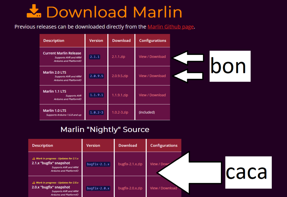

Dragon Posté(e) Septembre 6, 2022 Auteur Partager Posté(e) Septembre 6, 2022 (modifié) Du coup j'ai été trop pressé d'essayer et j'ai laissé la bugfix dans l'immédiat c'est pas pour les options je présume que je n'ai pas ou encore pour le temps que ca prendrais à flashé à nouveau le firmware tellement c'est facile ! Merci pour tes conseils @pommeverte et orientation de postes. La machine à démarré du premier coup impeccable, l'extrudeur est à nouveau fonctionnel et avant de passer au réglage en faisant quelques mouvements le bruit semble être comme on le dit je reviendrais pour préciser mon ressenti ! Pour information comme j'avais lu sur un autre poste la nouvelle carte mère va bien en lieu et place de celle d'origine, donc pas de souci d'accès au port micro SD et com (pas besoin de quelconque adaptateur ): Je regards pour réaliser quelques Test et si tout baigne je viendrais demander la clôture de ce post EDIT : Du coup les moteurs sont vraiment plus silencieux c'est bluffant, j'entends mon ender 3 derrière qui couine, jme tate à lui faire la même greffe lol... Alors "mauvaise nouvelle" la température de mon bed affiche entre 99 et 102 ° juste en étant démarré... quand je lance la consigne de 55° le plateau ne chauffe pas. Capteur de température monté à l'envers ? J'ai l'impression (ce n'est peut être qu'une impression, mais avant l'oreille aidé à connaitre un peu les vitesses) que l'extrudeur n'a pas une vitesse de 120mm/min. J'ai été dans les paramètres du firmware directement à partir de l'écran de la CR10 et passé la vitesse max de l'extrudeur de 25 a 120 pour voir si ca venait de la. Pas plus l'impression que cela est changé quoi que ce soit. Enfin il y a longtemps, j'avais réglé les "Jerk" pour avoir de beau angle mais la, à voir une fois les 2 "soucis" d'au-dessus réglé si les angles sont bon avec un cube ou non ^^. Modifié (le) Septembre 6, 2022 par Dragon Lien vers le commentaire Partager sur d’autres sites More sharing options...
pommeverte Posté(e) Septembre 7, 2022 Partager Posté(e) Septembre 7, 2022 Salut, A priori, c'est le bon moment pour passer à l'une des versions stables de Marlin. Pour la température du plateau, à part un problème électrique, tu peux vérifier la définition de la thermistance: #define TEMP_SENSOR_0 1 ? Lien vers le commentaire Partager sur d’autres sites More sharing options...

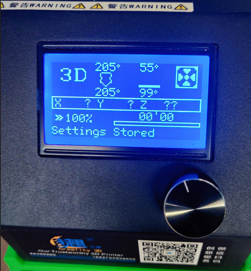

Dragon Posté(e) Septembre 7, 2022 Auteur Partager Posté(e) Septembre 7, 2022 (modifié) Bonjour @pommeverte, du coup tu as raison tant qu'a commencer propre j'ai remis le bon firmware en 2.1.1 change la variable de "TEMP_sensor" en 0 ou 1 recompilé 2 fois mais en vain :/. Je vais démonter dans la matinée voir si en inversant les cables d'alim du bed cela joue sur la temp... autre élément la température affiche a froid de la buse est 47° lol il fait pas si chaud que ca à cette heure ci ^^. EDIT : Rien de neuf malheureusement avec cette manip, d'ailleurs l'état des températures buse/bed ne change pas même si j'inverse les capteurs entre eux sur la carte mère REEDIT : quand je consulte ce post : J'ai débranché la sonde du plateau et elle affiche toujours 100° je vais regarder au niveau des connecteurs mais je trouve ca étrange car comme le stipule @fran6p quand il débranche la prise il a bien zéro ..., j'espère que ca ne vient pas de la nouvelle carte mère. J'ai mesuré la valeur de la sonde je trouve 105Kohms, donc rien de choquant semble t-il Modifié (le) Septembre 7, 2022 par Dragon Lien vers le commentaire Partager sur d’autres sites More sharing options...
pommeverte Posté(e) Septembre 7, 2022 Partager Posté(e) Septembre 7, 2022 Est-ce que tu pourrais fournir tes fichiers de config ? (configuration.h et configuration_adv.h) Lien vers le commentaire Partager sur d’autres sites More sharing options...
Dragon Posté(e) Septembre 7, 2022 Auteur Partager Posté(e) Septembre 7, 2022 Biensure, voici ces derniers : Configuration.hConfiguration_adv.h j'ai essayé également d'installer la version de merlin 2.0.9.5 avec le changement de valeur du bed fournis plus haut et hormis faire disparaitre le bed et sa température sur l'écran je n'obtiens rien d'autres EDIT : Alors je viens de brancher la carte sur mon ender 3 V1 avec le firmware 2.1.1. et le marlin pour la ender 3 biensure, sauf si j'ai pas de chance limite un acharnement du destin ! même souci ! Du coup je pense pouvoir en déduire 2 choses : -Soit en effet mon firmware est mal préparé -Soit la carte est H.S. de base.... Etant bloqué à présent j'attends vos retours Lien vers le commentaire Partager sur d’autres sites More sharing options...
pommeverte Posté(e) Septembre 7, 2022 Partager Posté(e) Septembre 7, 2022 Comme les fichiers sont identiques aux fichiers exemples, je pense qu'on peut mettre la piste du firmware de coté. Il y a 12 heures, Dragon a dit : J'ai débranché la sonde du plateau et elle affiche toujours 100°C C'est clair que c'est pas bon signe. Ça sent le retour à l'envoyeur En inspectant les pistes, tu n'aurais pas une bavure de soudure qui ferait court-circuit quelque part? Lien vers le commentaire Partager sur d’autres sites More sharing options...

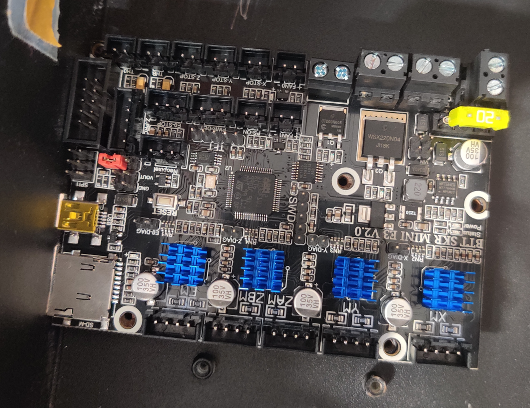

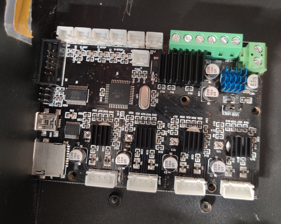

Dragon Posté(e) Septembre 7, 2022 Auteur Partager Posté(e) Septembre 7, 2022 (modifié) J'y ai pensé figure toi, après sans être expert il n'y a rien en effet de flagrant comme des soudures qui se chevauche ou des bavures. Au cas ou j'ai mis de la bombe contact mais rien de plus ... J'ai commandé cette après midi une seconde carte pour comparer ... on verra vendredi Modifié (le) Septembre 7, 2022 par Dragon Lien vers le commentaire Partager sur d’autres sites More sharing options...
Dragon Posté(e) Septembre 9, 2022 Auteur Partager Posté(e) Septembre 9, 2022 EDIT du jour Bonjour ! Ahh les soucis de carte neuve ! Impeccable la nouvelle carte détecte bien la sonde à présent (la précédente carte mère était bien la cause !) Cependant quand j'envoie la consigne de chauffer le bed a 55° la sonde reste à varier entre 35/37°... La carte mère fini par bipper pour signaler je présume ces essais infructueux à monter à la température de consigne.... Jme dis merd* ! à force de toucher à tout j'ai vraiment fini par dégradé quelque chose.... Bon j'ai la sonde mais pas le jus... je prend le mutli et je trouve -12V au borne de la carte mère pour le bed... Ils auraient quand même pas inversé les polarité directement au niveau des bornies de la carte mère ! Hey bah si figurez vous la preuve en image : Si je reste branché comme sur la photo le bed ne fonctionne pas (normal il attend une consigne positive !) inversion des polarités afin d'obtenir un vrai "+" 12V et hop le bed est partie comme en 2017... Je file donc à remonter la Bayyyte, je fais quelques essais et j'espère cette fois pouvoir cloturer ce poste ma fois sympathique et supplémentaire pour ce type de carte et "aléas" Merci encore @pommeverte pour le suivi Lien vers le commentaire Partager sur d’autres sites More sharing options...

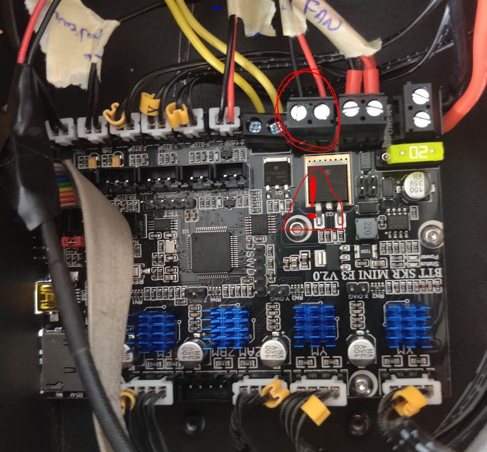

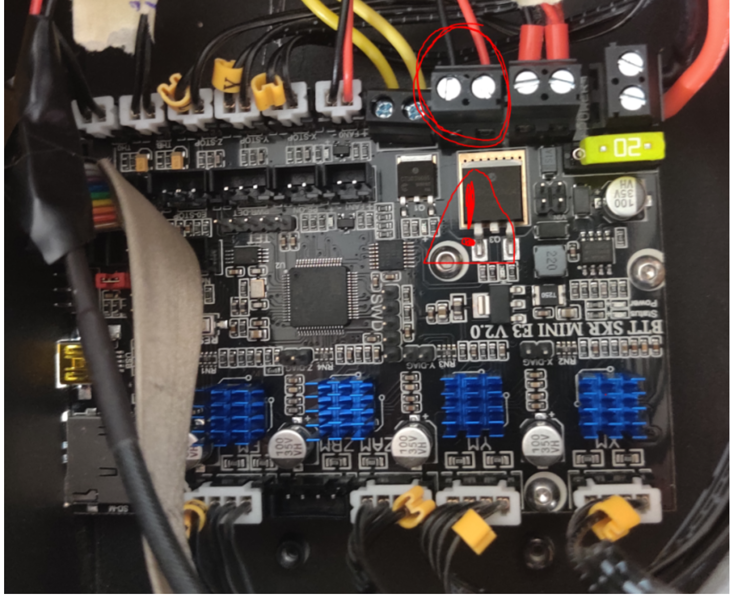

pommeverte Posté(e) Septembre 9, 2022 Partager Posté(e) Septembre 9, 2022 (modifié) HEIN????? Salut, Ton lit chauffant, c'est une bête résistance chauffante! donc il n'y a pas de polarité ... En passant, il faudra penser à régler les PIDs (voir ce message). Pour activer le PID du lit chauffant (pas absolument nécessaire), il faut dé-commenter la ligne suivante du fichier configuration.h: #define PIDTEMPBED Modifié (le) Septembre 9, 2022 par pommeverte Lien vers le commentaire Partager sur d’autres sites More sharing options...
Dragon Posté(e) Septembre 9, 2022 Auteur Partager Posté(e) Septembre 9, 2022 (modifié) @pommeverte oui j'étais septique aussi pour la polarité, même si je ne trouve pas normal qu'en sortie de carte mère on soit en respectant les branchements à -12V :-/. Il y a un module entre la carte mère et l'alimentation générale (qui alimente aussi le bed) c'est peut être lui qui ne veut pas donner son TOP si la polarité n'est pas bonne (il s'allume avec une led bleu quand le plateau se met à chauffer). Pour le réglage du PID merci du liens je me servais de celui ci mais il est vrai qu'il concerne le PID du nozzle : donc tu me confirmes devoir passer de ça ?: //#define PIDTEMPBED à cela : #define PIDTEMPBED Modifié (le) Septembre 9, 2022 par Dragon Lien vers le commentaire Partager sur d’autres sites More sharing options...
pommeverte Posté(e) Septembre 9, 2022 Partager Posté(e) Septembre 9, 2022 (modifié) il y a 18 minutes, Dragon a dit : en sortie de carte mère on soit en respectant les branchements à -12V en réalité, c'est bien du +12V qui sort voir la doc: BTT SKR MINI E3 V2.0-SIZE.pdf il y a 18 minutes, Dragon a dit : Il y a un module entre la carte mère et l'alimentation générale (qui alimente aussi le bed) tu veux dire que tu as un module Mosfet comme ça ou relai SSR (ça) ? dans ce cas, je comprends mieux le coup de la polarité. il y a 18 minutes, Dragon a dit : donc tu me confirmes devoir passer de ça ?: C'est pas une obligation bien sûr, mais oui, pour activer le PID du lit, c'est cette modif. Modifié (le) Septembre 9, 2022 par pommeverte Lien vers le commentaire Partager sur d’autres sites More sharing options...
Dragon Posté(e) Septembre 9, 2022 Auteur Partager Posté(e) Septembre 9, 2022 Et bien en respectant les branchements comme préconisé je n'avais pas +12V comme leur schéma l'indique mais bien -12V :-/. En effet c'est le mosfet qui ne se déclenché pas avec la valeur -12V au lieu de +12V. Parfait, je n'avais jamais encore réalisé le PID du Bed ^^ car ce dernier n'apparaissait pas dans le tuto qui est bien pratique au top, j'ai donc enlevé les "//" pour activer l'option Lien vers le commentaire Partager sur d’autres sites More sharing options...
