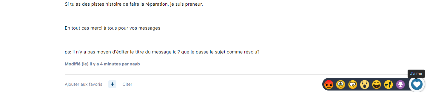

methylene67 Posté(e) Septembre 16, 2022 Partager Posté(e) Septembre 16, 2022 (modifié) il y a 37 minutes, nayb a dit : ps: il n'y a pas moyen d'éditer le titre du message ici? que je passe le sujet comme résolu? Il suffit de taper un "@" puis le nom de la personne que tu veux notifier (exemple @nayb). Cela fait partie des fonctionnalités du forum, tout comme en bas d'un message tu peux réagir à un message, en le remerciant, dire que tu aimes, que tu es d'accord, que tu as trouvé ça marrant ect .... Dans ce cas @Modérateurs Globaux pour changer le titre de ton sujet en résolu . Modifié (le) Septembre 16, 2022 par methylene67 Correction fautes de frappes et d'orthographes 1 2 Lien vers le commentaire Partager sur d’autres sites More sharing options...
