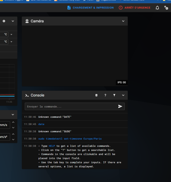

Pat123456 PostĂ©(e) DĂ©cembre 30, 2022 Partager PostĂ©(e) DĂ©cembre 30, 2022 Salut ! C'est super le partage de ton info. Toutefois, je suis nouveau sur Klipper. Je me demande oĂč dois-je entrer ces commandes ? Ă partir je l'interface Web de ma V400, il y ''Console'', j'ai essayĂ© lĂ mais ça semble pas fonctionner. Lien vers le commentaire Partager sur dâautres sites More sharing options...
Motard Geek PostĂ©(e) DĂ©cembre 30, 2022 Auteur Partager PostĂ©(e) DĂ©cembre 30, 2022 Ce sont des commandes Ă exĂ©cuter en SSH, pas dans Klipper  1 Lien vers le commentaire Partager sur dâautres sites More sharing options...

titou4307 PostĂ©(e) Janvier 16, 2023 Partager PostĂ©(e) Janvier 16, 2023 Bonjour je suis nouveau ici et nouveau imprimeur geek 3d Mon joujou : La FL Sun V400 J'ai suivi ce tutoriel pour mettre l'heure de France sudo timedatectl set-timezone Europe/Paris Cela a marchĂ© d'entrĂ©e avec les PI et FLSUN Lien vers le commentaire Partager sur dâautres sites More sharing options...
