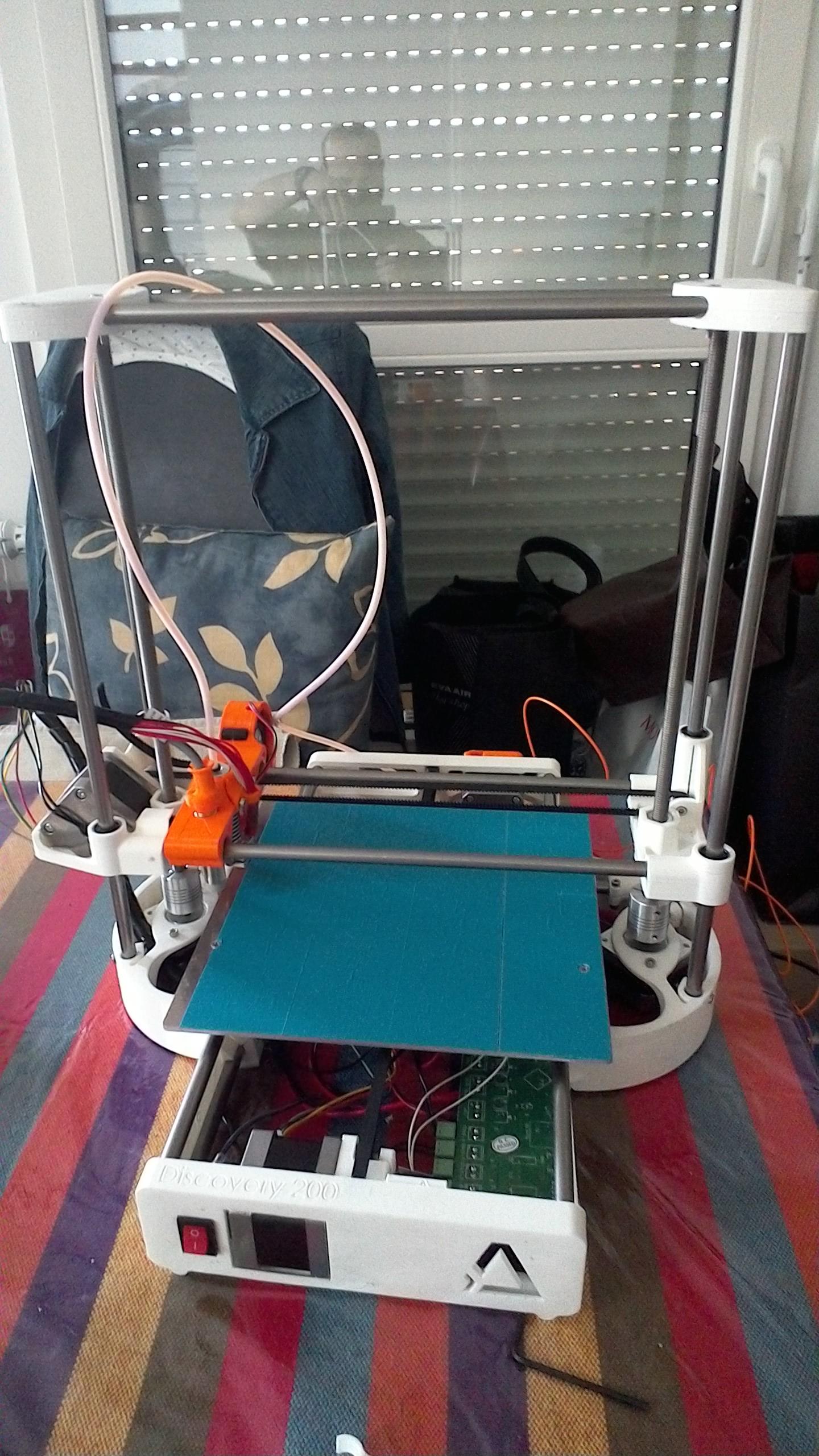

bonjour a tous
je vient de fini de monte ma première imprimante 3D une discovery200
une fois le 1 test sans la carte fait le ventilateur de la tête fonction bien
mais une fois mis la carte la tête va vers la gauche est non vers droite
j'ai vérifier les branchement j'ai même inverse les couleur pour l'axe X aille vers la droite   mais il bute sur pièces imprimé est le moteur continue de tournée quelque instant avant de s'arrête,  puis plus rien

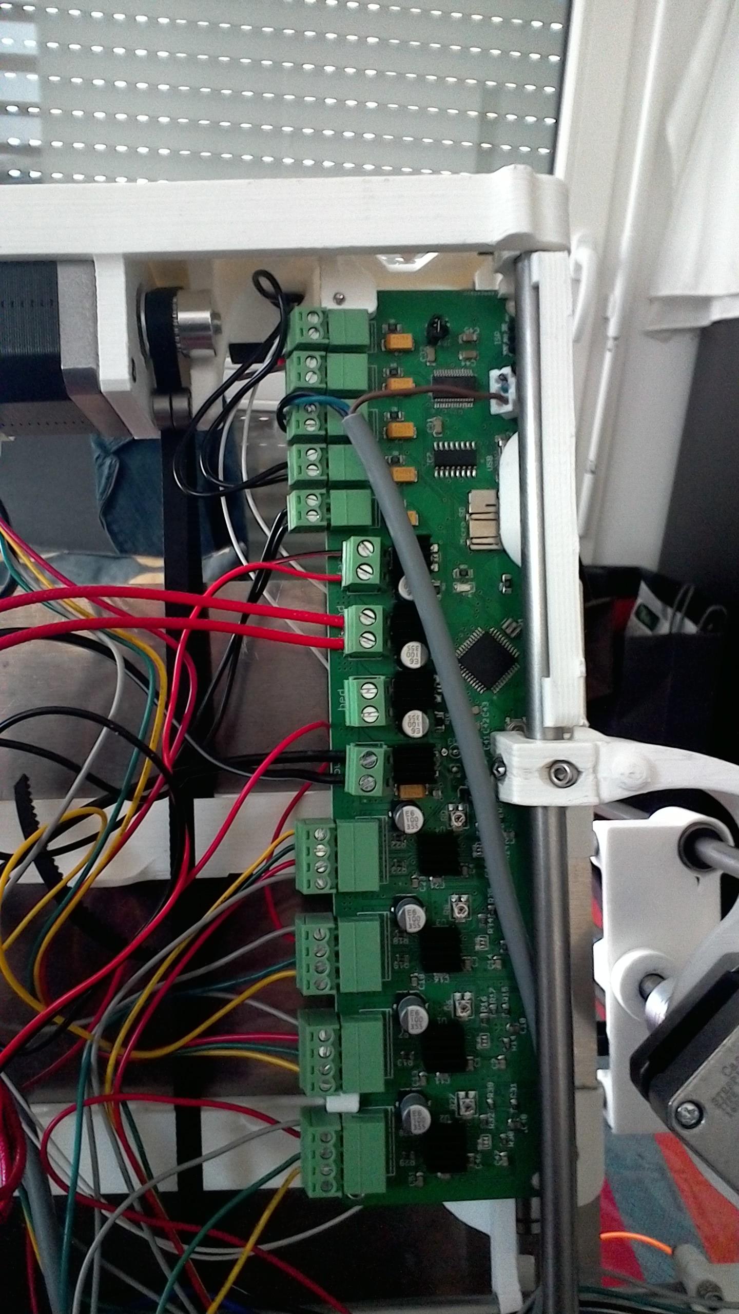

ci joint une photo de la carte avec les moteur des x remis comme sur le tuto fournie par Dagoma
ci quelqu'un a déjà eux ce problème
merci d'avance

Cela vient surement de ta butée X, soit mal branchée soit HS.
merci IKIK29
non la bute marche bien car une fois la tete en contact elle s'arret
mais ma bute a gauche est non a droite
ci joint de mon imprimante  le moteur x est a gauche   comme sur la notice de montage

salut Tibus
si je laisse les cable du moteur de l'axe X comme sur la notice de montage   la tête d’impression va vers la gauche jusqu’à la bute
si je change le branchement du moteur (même disposition que le moteur de l'extrudeur. avec cette configuration la tête d’impression va bien a droite, mais une fois arrive en bout de cours le moteur continue a tournée quelque instant avant de s’arrête  est plus rien

Salut
ou inversée un NC au lieu d'une NO ou inversement soit physiquement soit dans le firm, la butée dit " je suis en butée, décale toi" et vu qu'elle est inversée le décalage à l'opposé ne s'arrête pas, Nivet quand le chariot part appuye sur la butée pour voir si ça s'arrête et dans ce cas ce serait bien la butée physique ou dans le firm

merci a tous pour vos réponses.
j'ai enfin réglé mon problème avec l'aide de dagoma.
quand la tête d’impression vient ce colle a gauche sur la buté et ne bouge plus
le problème vient de la sonde thermique de la buse
1) mauvais branchement
2) sonde HS
pour mon cas la sonde était HS   le service AV de Dagoma ma renvoyer une nouvelle .après le changement de celle-ci , l'imprimante à enfin réalise ma premier impression.
j'espère que cette info pourra aides d'autre personnes .
