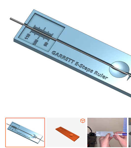

hyoti Posté(e) Septembre 9, 2022 Partager Posté(e) Septembre 9, 2022 Bonsoir @Biggie Je fais le même principe pour la marque à 120mm en direct drive qu'en Bowden. je me cale avec un réglet ( un pied à coulisse marche aussi) à l'entrèe du filament dans l'extrudeur, je tends le filament sur le réglet et je fais une marque avec un petit feutre à 120mm. Une troisème main (physique) est fort utile à ce moment là. Dans move ou le menu adhoc je demande l'extrusion de 100mm de filament (hotend à température nominale). je mesure la longueur du filament restant entre l'entrèe de l'extrudeur et la marque. Si j'ai 20 mm, c'est parfait j'ai bien extrudé 100 mm, si j'ai 30 mm c'est 90 mm et 10 mm j'ai extrudé 110 mm. A partir de là je corrige la valeur des steps/mm de l'extrudeur par une règle de 3 (sans oublier de la sauvegarder après) selon la formule ( nouveau nombre de steps/mm)= ((nombre de steps/ mm actuel) / (longueur de filament mesuré en mm)) x (100 en mm ). En exemple, en bowden, j'étais vers 93 steps/mm, en direct drive réducté vers 410 steps par mm, cela depend de ton extrudeur. Après l'accès à l'entrèe du filament de certain direct drive nest pas évident, sur le mien j'ai rajouté un morceau de tube PTFE d'environ 20 mm dans lequel passe le filament, et qui me sert d'appui pour le réglet et de repère de base pour la mesure. Lorsque je n'ai pas de troisième main de disponible j'utilise la pièce imprimée suivante : provient des modèles "printables" du site de Prusa, chercher à Garrett, je ne peux pas mettre le lien car le site est en carafe à l'heure actuelle. https://www.prusa3d.com/fr/ Mais avant de l'imprimer si ce n'est pas fait, imprime un cube de calibation par exemple de 40 mm pour bien recaler (calibre) tes steps/mm de l'axe X et Y, (Z aussi) puis de vérifier si les dimensions de la pièce sont bonnes. Lien vers le commentaire Partager sur d’autres sites More sharing options...

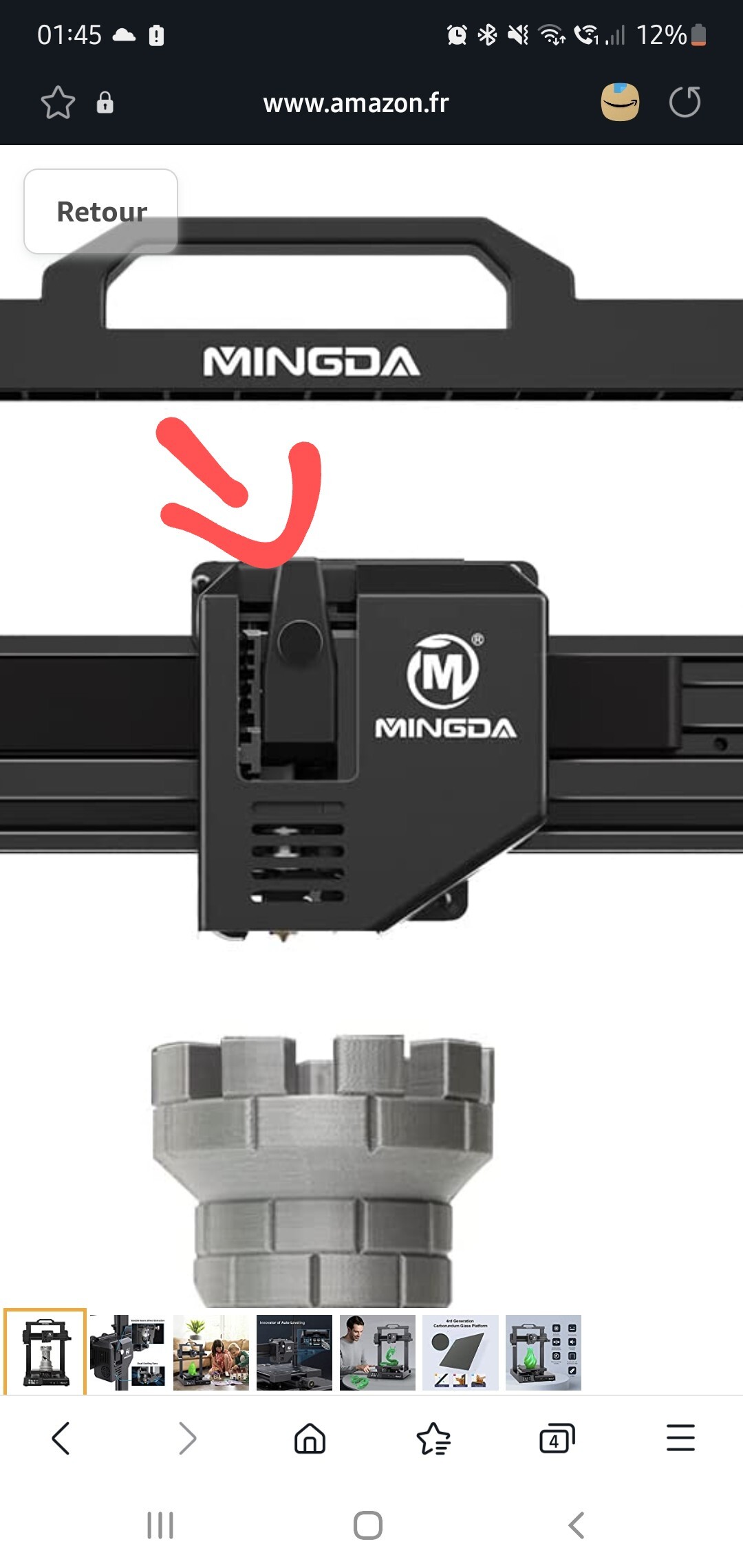

Biggie Posté(e) Septembre 9, 2022 Auteur Partager Posté(e) Septembre 9, 2022 (modifié) Hello Merci ces bien cette manip que je fessait, donc ça sera a refaire du coup pour en être sur. Mais si j'ai bien compris, je fait une marque a 120mm j'extrude 100, si admet on il me reste 27 je doit faire le calcule suivant = 27x52( on va dire que j'avais 52 de rentré sur la machine ) x 100 c'est ça ? . On es d'accord que la mesure on la prend à parti de ma flèche rouge en direct drive https://zupimages.net/up/22/36/2u5d.jpg Merci à toi Modifié (le) Septembre 9, 2022 par Biggie Lien vers le commentaire Partager sur d’autres sites More sharing options...
RFN_31 Posté(e) Septembre 10, 2022 Partager Posté(e) Septembre 10, 2022 Bonjour, Si tu as fait une marque à 120mm et qu'après avoir extrudé 100mm, il te reste 27mm, c'est que tu n'as réellement extruder que 93mm (120-27=93). Donc 100x52/93 = nouvelle valeur à mettre à la place de "52" pour les steps par mm de l'extrusion. Pour la prise de mesure, peu importe ou tu la prends : il faut que ce soit une partie fixe de l'extrudeur et que ce soit la même pour les mesures avant et après... Moi je prends par rapport au trou d'entrée de l'extrudeur. 1 Lien vers le commentaire Partager sur d’autres sites More sharing options...
hyoti Posté(e) Septembre 10, 2022 Partager Posté(e) Septembre 10, 2022 Il y a 10 heures, Biggie a dit : Hello Merci ces bien cette manip que je fessait, donc ça sera a refaire du coup pour en être sur. Mais si j'ai bien compris, je fait une marque a 120mm j'extrude 100, si admet on il me reste 27 je doit faire le calcule suivant = 27x52( on va dire que j'avais 52 de rentré sur la machine ) x 100 c'est ça ? . On es d'accord que la mesure on la prend à parti de ma flèche rouge en direct drive https://zupimages.net/up/22/36/2u5d.jpg Merci à toi Non ce n'est pas le bon calcul, tu as fait une marque à 120mm,Il te reste 27mm de filament non extrudé, donc tu as utilisé 120 - 27mm soit 93 mm de filament, tu avais demandé 100 mm donc il te manque des steps. La bonne valeur pour les steps /mm sera dans ton exemple 52 divisé par 93 et multiplié par cent soit 55.9 steps /mm Pour la mesure l'endroit indiqué par la flèche peut convenir, à partir du moment où tu as un repère fixe pour faire ta mesure. Lien vers le commentaire Partager sur d’autres sites More sharing options...
Biggie Posté(e) Septembre 10, 2022 Auteur Partager Posté(e) Septembre 10, 2022 Hello, Donc déjà on peut partir du principe que mon calculé depuis le début et donc faux, sans doute pour cela que toute mes impression on dès bourler sur le schéma la fleche rouge que jai fait je vois qu'ici pour prendre la mesure. D'ici là que je reçoit la nouvelle mon U20 sera de nouveau sur roulette sa me laissera l'occasion de la réglé pour une fois. Lien vers le commentaire Partager sur d’autres sites More sharing options...
