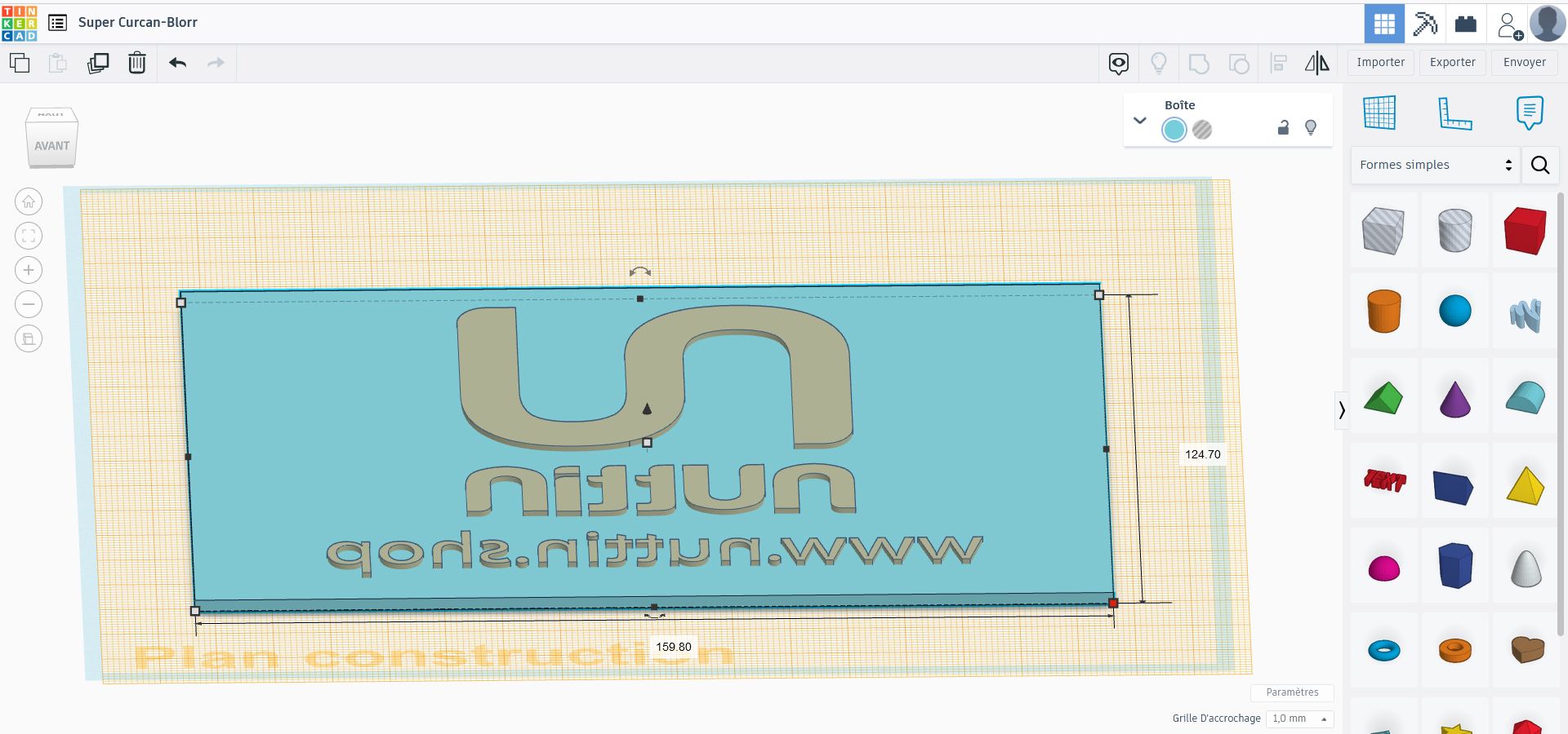

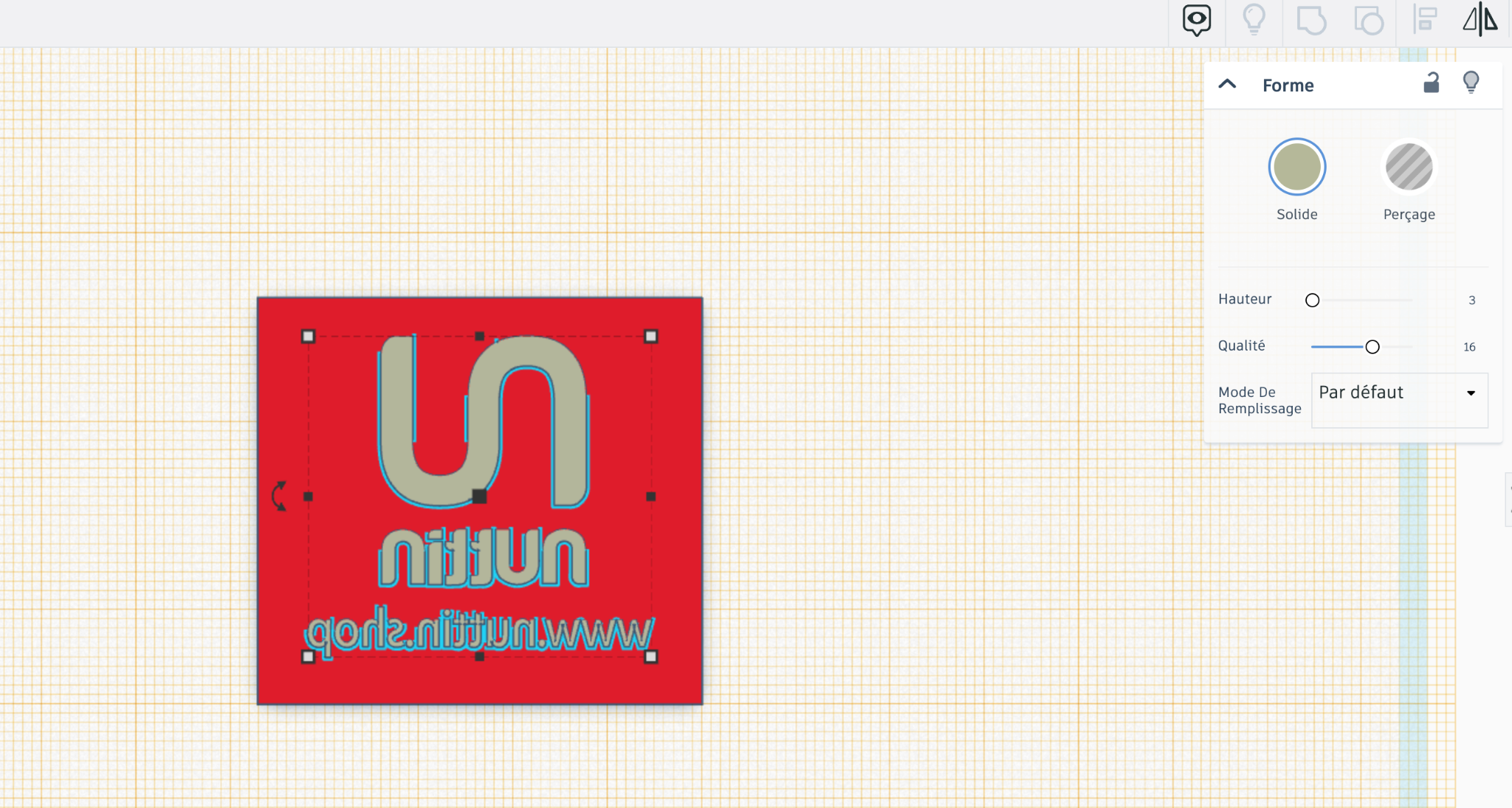

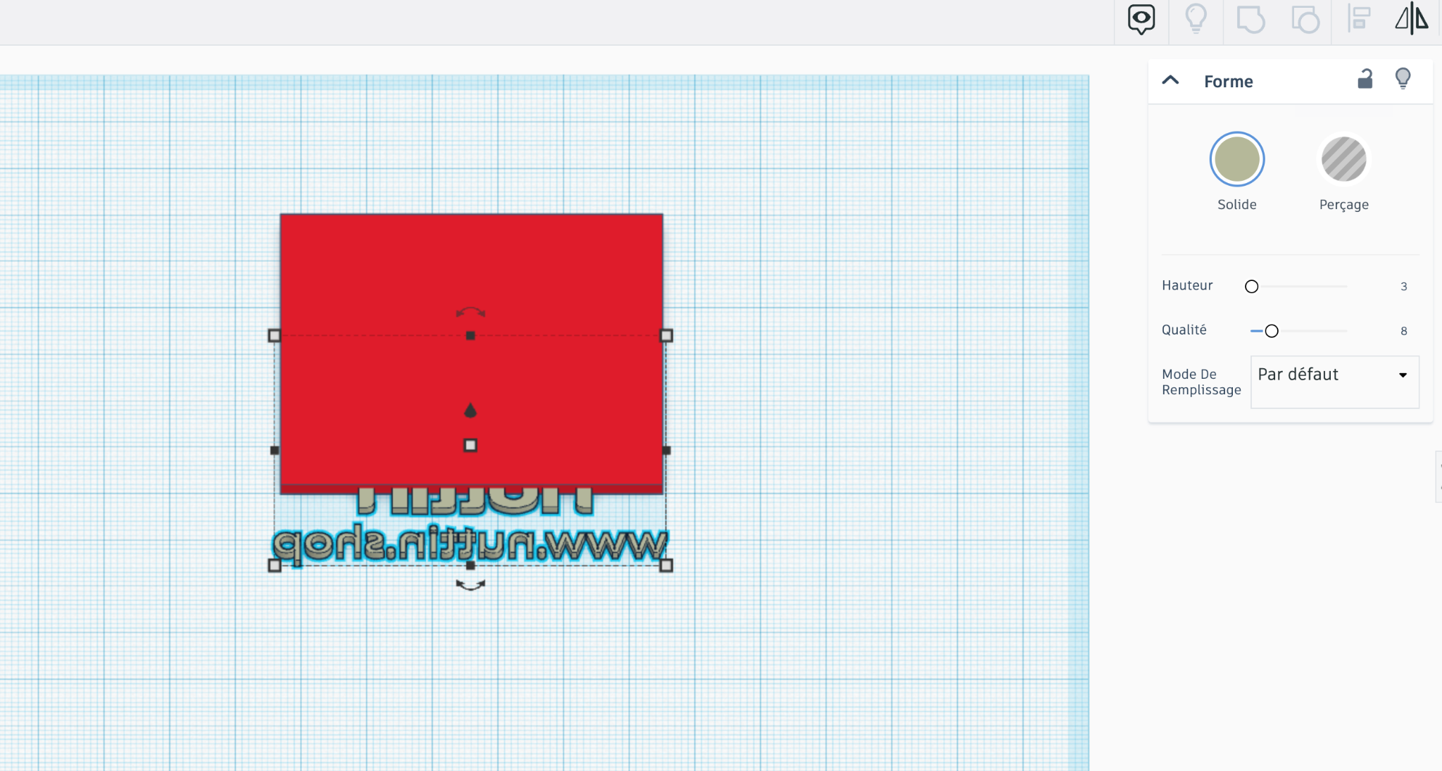

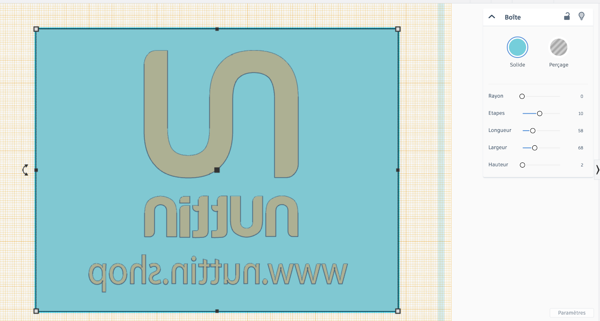

Neuthe Posté(e) Septembre 15, 2022 Auteur Partager Posté(e) Septembre 15, 2022 Bonjour à tout le monde , Tinkercad semble être une solution plutot simple, merci @Bud.fr mais je n'arrive pas à mettre mes reliefs sur un rectangle que j'ai créé Pour le centrer au milieu du rectangle aussi je n'y parviens pas. ( voir capture ci-dessou) Pouvez-vous s'il vous plaît m'expliquer comment faire pour que je définisse comme voulu, mon texte svg à hauteur de 3mm au dessus du rectangle qui lui doit faire 2mm de hauteur. Si vraiment je n'y parviens pas, je propose de rémunérer un fichier 'type' sur tinkercad en message privé en paypal, afin que je réussisse toujours à 'fabtiquer mon fichier' stl afin de l'importer dans photon workshop. Merci pour votre aide. Cordialement. Pierre. Comment faire passer le fichier svg ( les textes ) au dessus du rectangle? Merci Lien vers le commentaire Partager sur d’autres sites More sharing options...

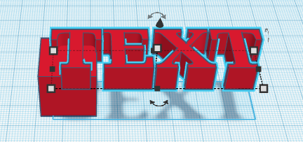

PPAC Posté(e) Septembre 15, 2022 Partager Posté(e) Septembre 15, 2022 (modifié) il y a 32 minutes, Neuthe a dit : Comment faire passer le fichier svg ( les textes ) au dessus du rectangle? Et si tu met une Hauteur pour la forme basé sur le SVG plus grande que la hauteur du pavé ? Edit : en fait, une fois sur l'objet, il faut arriver a cliquer et glisser le petit cône qui se transforme en quad il y a le curseur dessus pour déplacer en Z Modifié (le) Septembre 15, 2022 par PPAC Lien vers le commentaire Partager sur d’autres sites More sharing options...

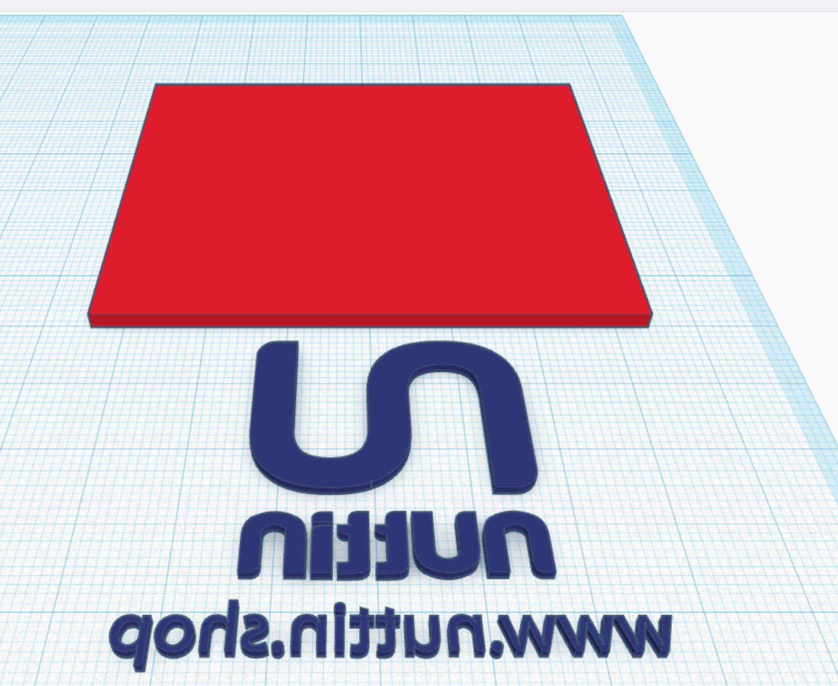

Neuthe Posté(e) Septembre 15, 2022 Auteur Partager Posté(e) Septembre 15, 2022 @PPAC Mon rectangle est à 2mm les textes à 3 Faut réussir à mettre les textes par dessus le rectangle et j'ai réussi normalement mais je n'y parviens pas Un fichier type gentiment par vos soins ça ne serait pas de refus, si ce n'est pas long quelqu'un peut me le faire rapidement s'il vous plaît En mp merci beaucoup Voici le lien : https://www.tinkercad.com/things/1yWu6Ti4gwy-super-curcan-blorr/edit?sharecode=Kli8nxrR0r3Zjj17vcLeHpR0M3999LHNO4j9OZUm66I Un grand merci Lien vers le commentaire Partager sur d’autres sites More sharing options...

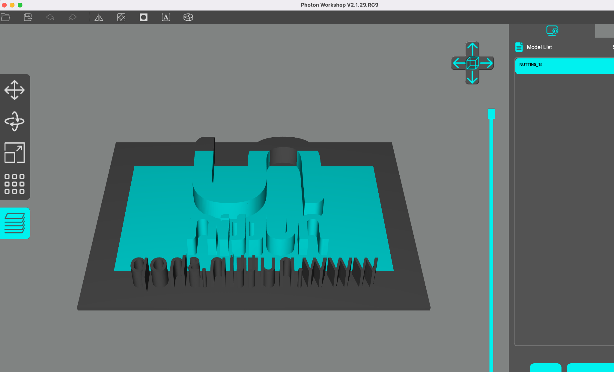

PPAC Posté(e) Septembre 15, 2022 Partager Posté(e) Septembre 15, 2022 (modifié) Il y a 2 heures, Neuthe a dit : Un grand merci Il y a 2 heures, PPAC a dit : en fait, une fois sur l'objet, il faut arriver a cliquer et glisser le petit cône qui se transforme en quad il y a le curseur dessus pour déplacer en Z Et donc étrangement si je met en qualité au dessus de 16? pour le logo, chitubox me dit que le .stl exporté a un problème et la hauteur du logo ne semble pas être la bonne ( mais il y a bien un relief ... ) Donc voici une version qui semble passer sans erreur Super Curcan-Blorr (6).stl Modifié (le) Septembre 15, 2022 par PPAC Lien vers le commentaire Partager sur d’autres sites More sharing options...

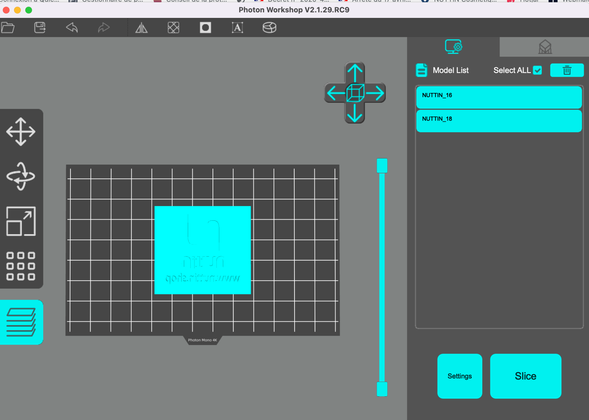

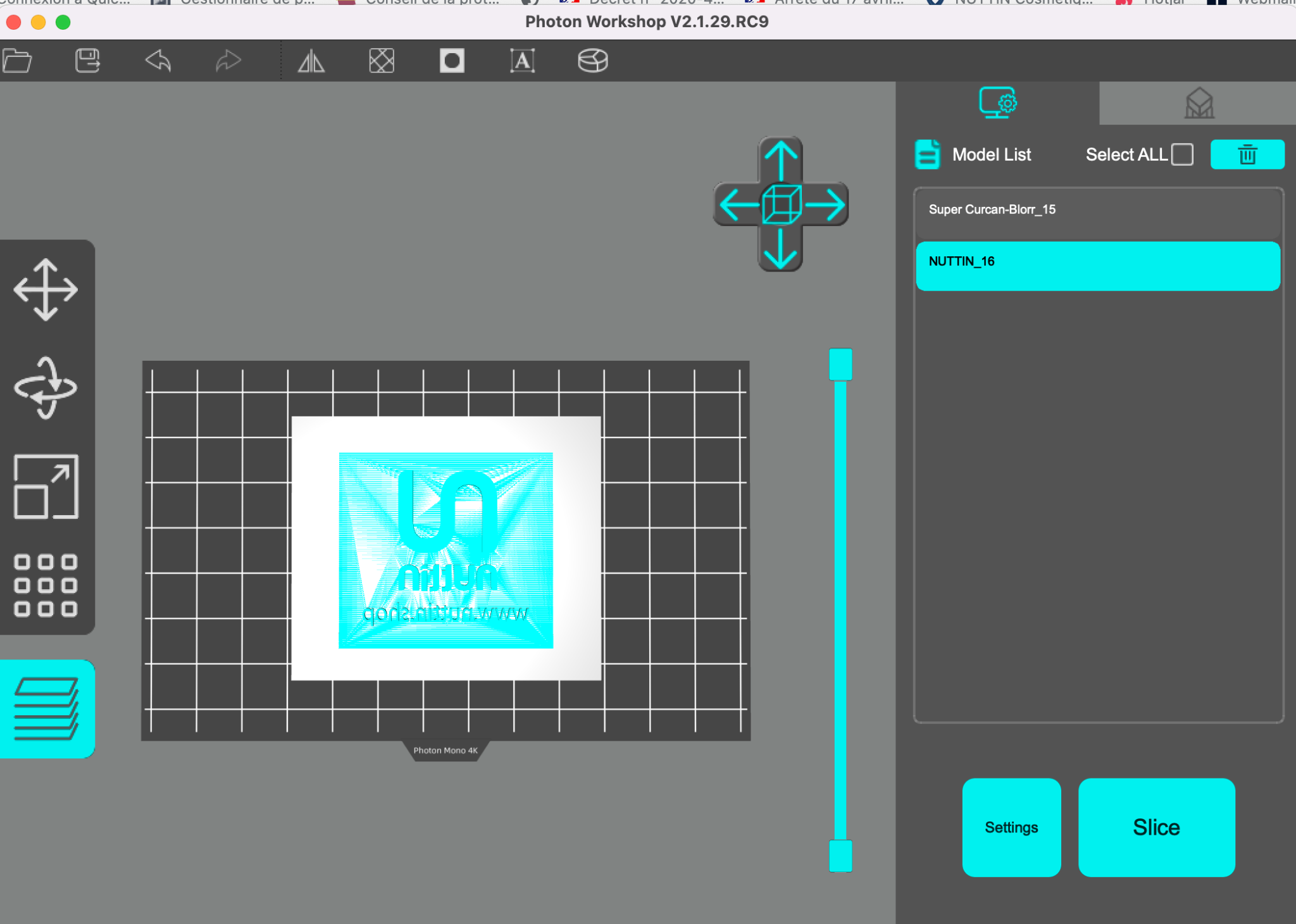

Neuthe Posté(e) Septembre 15, 2022 Auteur Partager Posté(e) Septembre 15, 2022 Bonsoir à tout le monde, Savez vous pourquoi ma mise à l'échelle sur TINKERCAD est parfaite MAIS lorsque j'importe mon .STL dans le slicer Photon worshop, l'échelle / le centrage n'est pas le même? ( aussi, les traits bleu vont ils être visible à l'impression? ) J'ai bien envie de faire un essaie d'impression sur ma Photon mono 4K mais savez la raison pour laquelle la similarité entres les deux 'logiciels' ne se fait pas comme il faut? Je n'ai pas la possibilité d'agrandir une fois le fichier STL importé sur workshop. Aussi, merci de dire comment vous avez réussi à mettre les textes par dessus le bloc base rectangle, pour les prochaines fois? Vous êtes au top merci Il avait un bloc de base sur photon workshop dont je n'ai pas fais attention, voir ci-dessous ce que ça donne avant impression? Quen pensez-vous? Je vais essayer de lancer l'impression et vous tiens informé. Je vous tiens informé merci Après y avoir passé 1h, il y a problème de mise à l'échelle entre TINKERCAD et mon slicer Photon workshop, voir captures ci-dessous On voit bien que j'ai mis 68x58 sur Tinkercad MAIS quand jimporte le stl sur photon workshop, il dépasse la zone imprimable qui 'normalement' est supérieure à 68x58 Comment pouvez vous l'expliquer et m'aider s'il vous plaît? Vous pouvez avoir accès sur le lien ci-dessus sur tinkercad Je pense que je ne suis pas très loin du but. Merci encore ! 1 Lien vers le commentaire Partager sur d’autres sites More sharing options...

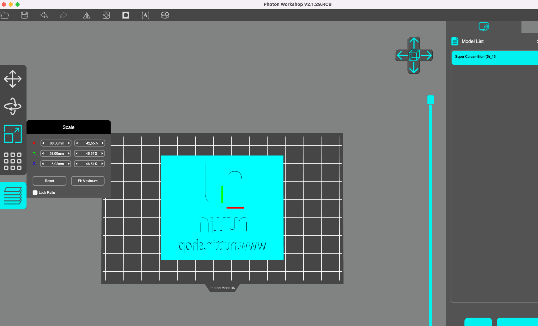

Neuthe Posté(e) Septembre 16, 2022 Auteur Partager Posté(e) Septembre 16, 2022 @PPACas tu une idée de pourquoi mes 68x58mm sur tinkercad, se retrouvent trop grand sur la zone d'impression sur mon slicer photon workshop La zone d'impression maxi de la photon mono 4k est de 132x80mm Merci pour ton retour Cordialement Pierre Je pense avoir trouvé dans photon workshop, à gauche dans 'scale' on peut redéfinir les X et Y donc j'ai mis 68x58 (voir capture ci-dessou) Vous validez que c'est bien ça ? Je vais lancer l'impression. Merci 1 Lien vers le commentaire Partager sur d’autres sites More sharing options...
pascal91 Posté(e) Septembre 16, 2022 Partager Posté(e) Septembre 16, 2022 (modifié) Il y a 2 heures, Neuthe a dit : Je pense avoir trouvé dans photon workshop, à gauche dans 'scale' on peut redéfinir les X et Y donc j'ai mis 68x58 (voir capture ci-dessou) Vous validez que c'est bien ça ? Je vais lancer l'impression. oui c'est validé après vérification de ton fichier , on voit que les cotes exactes ne sont pas 68x58 mais 159.80x124.70 voir l'image je ne connais pas tinkercard mais il est possible que leurs cotations soient à leur sauce ! Modifié (le) Septembre 16, 2022 par @pascal@91 1 Lien vers le commentaire Partager sur d’autres sites More sharing options...
