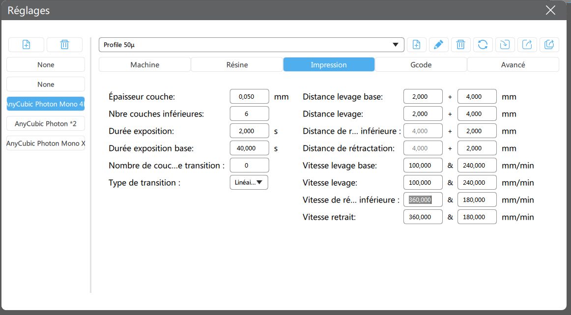

pascal91 Posté(e) Septembre 9, 2022 Partager Posté(e) Septembre 9, 2022 bonjour je rencontre un problème avec les temps d'impression entre chitubox et mon imprimante mono 4 k temps pour chitubox : 3h40 temps de l'imprimante : 8h15 le temps annoncé par l'imprimante est le bon avez vous remarqué cette disparité de votre coté ? du simple au double , je ne comprends pas pourquoi ? cela vient il de mes réglages ? Lien vers le commentaire Partager sur d’autres sites More sharing options...

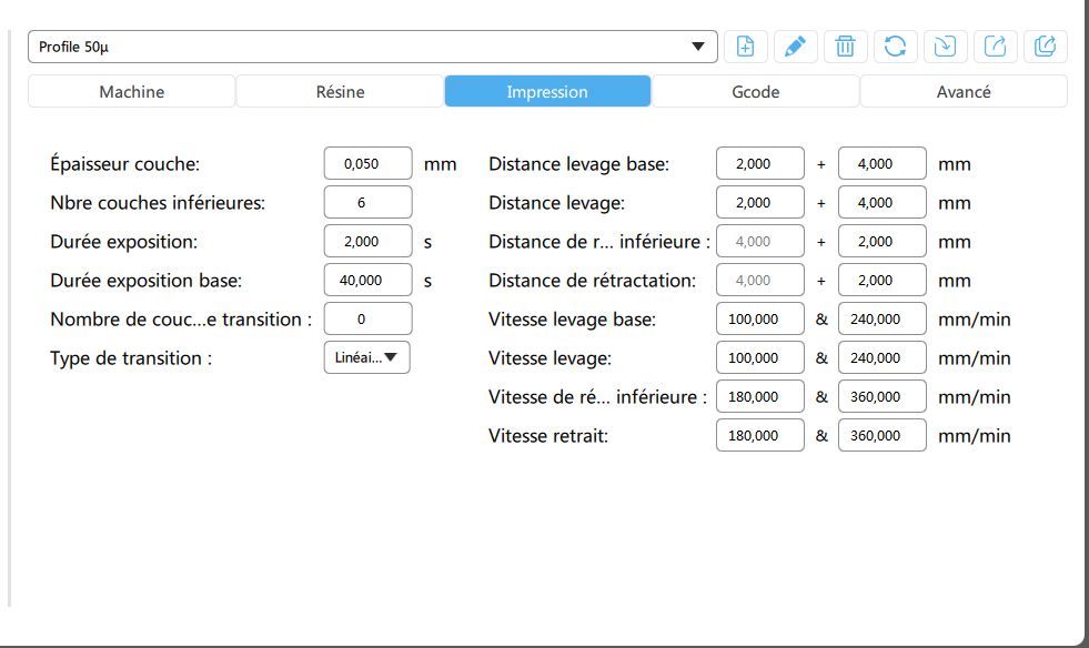

pascal91 Posté(e) Septembre 11, 2022 Auteur Partager Posté(e) Septembre 11, 2022 bonjour j'ai fait une erreur dans mes réglages voici les bons (enfin ,jusqu’à présent) l pour récupérer un temps correspondant à la réalité il faut que j'ajoute environ 7 s par couche . le problème est de savoir de quoi sont fait ces 7 s ? est ce des temps de pause comme par exemple : 1s avant que l’écran s'allume, 1 s une fois l’écran éteint , 1 s quand le plateau est arrivé en haut avant de redescendre etc etc ??????? ou est ce des temps de monté ou de descente du plateau erronés voir même des temps d'exposition plus longs que ceux demandés car là ce serait plus ennuyeux . comment optimiser les différents réglages si il y a des approximations ? approximation qui peuvent être éventuellement aléatoires. bon je sais, je me prends peut être la tête pour rien . je n'ai qu'a être plus patient du moment que l'impression et bonne !!! si vous avez la réponse ,j'aimerai bien la connaitre Lien vers le commentaire Partager sur d’autres sites More sharing options...
Titouvol Posté(e) Septembre 13, 2022 Partager Posté(e) Septembre 13, 2022 Ou les vitesses de levage et de retrait sont complètement irréalisables par la machine, et donc chacune de ces actions génère un temps de retard par rapport au calcul. Temps de retard qui, bien que faibles, peuvent finir par représenter un temps considérables une fois cumulés sur des milliers d'opérations. Les distances sont ridicules par rapport au FDM, donc j'imagine qu'il n'y a pas trop d'histoire d'accélérations sur ces machines. Tu as essayé d'écouter la machine fonctionner pour voir si il y avait effectivement un petit temps de pause entre les changements de direction des moteurs ? Genre en fin de levage avant de redescendre. Lien vers le commentaire Partager sur d’autres sites More sharing options...
pascal91 Posté(e) Septembre 13, 2022 Auteur Partager Posté(e) Septembre 13, 2022 il y a 34 minutes, Titouvol a dit : Ou les vitesses de levage et de retrait sont complètement irréalisables par la machine, et donc chacune de ces actions génère un temps de retard par rapport au calcul. Temps de retard qui, bien que faibles, peuvent finir par représenter un temps considérables une fois cumulés sur des milliers d'opérations. bonjour ce qui m'étonne c'est que ce sont les vitesses préconisées par anycubic https://www.anycubic.com/blogs/news/resin-settings-for-anycubic-3d-printers#photonmono4k donc en théorie les machines devraient supporter ces vitesses il y a 38 minutes, Titouvol a dit : Tu as essayé d'écouter la machine fonctionner pour voir si il y avait effectivement un petit temps de pause entre les changements de direction des moteurs ? Genre en fin de levage avant de redescendre. le seul moment ou il y a une pause détectable c'est juste avant que l'écran ne s'allume .mais cela représente moins d'une seconde voir 1 seconde . cela ne suffit pas a combler la différence. je ne vois pas comment ils arrivent a un tel résultat Lien vers le commentaire Partager sur d’autres sites More sharing options...

Patrick82 Posté(e) Novembre 25, 2022 Partager Posté(e) Novembre 25, 2022 Bonjour, Je ne sais pas si ce post est récent ou pas mais : Je rencontre le même problème avec Chitubox et ma Photon Ultra. Temps estimé par Chitubox 55 min, temps réel d'impression 1H35. En creusant un peu je me suis aperçu qu'un paramètre dans chitubox n'était pas bon, il s'agit du "Light-off Delay". Par défaut il est de 1s, d'après le manuel de chitubox, c'est le temps entre deux allumages du projecteur. Ce temps dépend donc des paramètres Lifting speed et Retract Speed. Voici le calcul : Light-off delay=Time for lifting+Time for retracting+Wait time Et la page du manuel où on en parle : https://manual.chitubox.com/user-manual-basic/setting-up/configure-print-parameters#print Il y a même un tableur pour aider au calcul du paramètre. Avec des vitesses de 120mm/min, je trouve un light-off delay à 5s. Cependant, ça ne suffit pas à retrouver mes 1h35 mis par la machine pour imprimer ma pièce... Dans l'onglet Advanced, il y a l'option "Print Time Compensation" qui permet comme son nom l'indique d'ajuster le temps calculé par chitubox. En fonction du temps estimé par chitubox, du temps réel mis pour l'impression et du nombre de couche, il calcule un temps de compensation par couche. De ce fait, maintenant, j'ai la bonne estimation de temps donné par chitubox. La chose qui m'interpelle, même si c'est quand même commercial, c'est comment ils peuvent annoncer une impression d'une pièce de 6cm en 1h... Ma pièce fait 23mm de haut et l'impression dure déjà 1h35... Bonne journée, Patrick Lien vers le commentaire Partager sur d’autres sites More sharing options...

pascal91 Posté(e) Novembre 25, 2022 Auteur Partager Posté(e) Novembre 25, 2022 (modifié) il y a 31 minutes, Patrick82 a dit : Effectivement, si on prend l'épaisseur max de 150µm une hauteur de 60mm correspond à 400 couches. Si on l'imprime en 1h, ça nous fait, à la louche, du 9s entre chaque couche... bonjour pour arriver à ce résultat de 60mm en une heure ,il faut voir ce que propose anycubic pour les vitesses de levage et de rétraction , dans mon cas ( mono 4K) on est a 4 mm/ s soit 240 mm / min ( je sais c'est pas l opération la plus dure à faire) et 6 mm/ s ou 360mm/ min avec 6mm de distance de levage avec 100% d'uv et 2s d'expo ;ce qui est ultra rapide . on est à la limite du décrochage . je l'ai testé et on se rapproche des temps réels mais cela demande une préparation des supports très pointu . du coup j'ai limité ces vitesses et je ne regarde plus ma montre Modifié (le) Novembre 25, 2022 par pascal91 Lien vers le commentaire Partager sur d’autres sites More sharing options...
