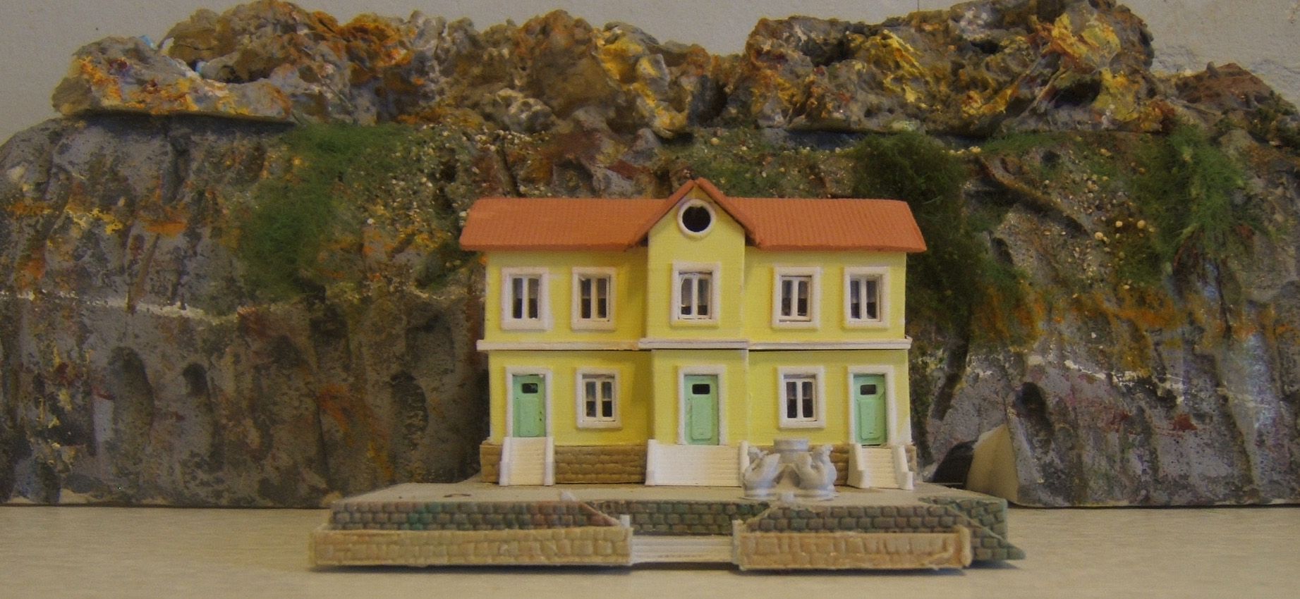

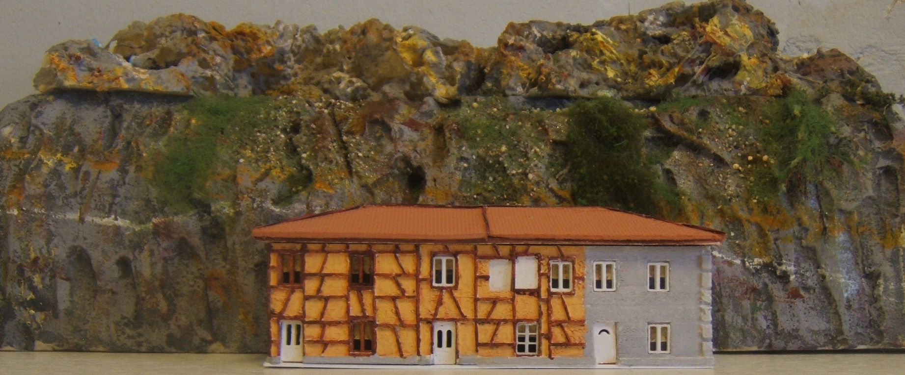

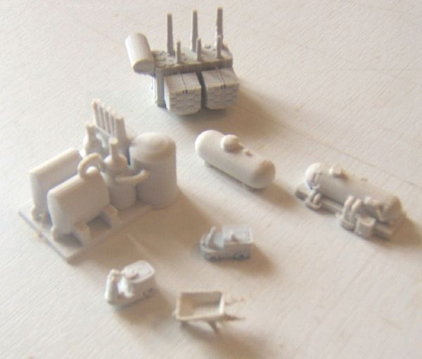

Alfa36 Posté(e) Septembre 14, 2022 Partager Posté(e) Septembre 14, 2022 Bonjour, Je désire acheter cette imprimante, je fais des impressions pour modélisme ferroviaire à l'échelle N 1/60 je possède depuis 4 ans une Alfawise U30 mais elle est HS, donc que vaut la e Ender 3 ? je joint quelques impressions fait avec Alfawise U30 Merci Cordialement Raoul Lien vers le commentaire Partager sur d’autres sites More sharing options...

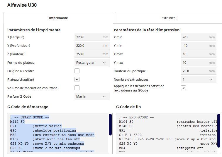

Alfa36 Posté(e) Septembre 15, 2022 Auteur Partager Posté(e) Septembre 15, 2022 Alfawise U30 Bonjour, Merci de votre réponse et du lien. Le problème : l'impression démarre normalement, puis au bout de 2/3 minute la tête d'impression revient à sa place initiale et l'imprimante me dit qu'il n'y à pas de filament, (bobine neuve) et cela toute les 2/3 minute, j'ai changé la buse, jamais eu de problème avec cette imprimante qui à travaillé beaucoup. Cordialement Raoul Lien vers le commentaire Partager sur d’autres sites More sharing options...
PPAC Posté(e) Septembre 15, 2022 Partager Posté(e) Septembre 15, 2022 il y a 10 minutes, Alfa36 a dit : Le problème : l'impression démarre normalement, puis au bout de 2/3 minute la tête d'impression revient à sa place initiale et l'imprimante me dit qu'il n'y à pas de filament, (bobine neuve) et cela toute les 2/3 minute, j'ai changé la buse, jamais eu de problème avec cette imprimante qui à travaillé beaucoup. Si tu a bien un capteur de fin de filament, Il arrive que les capteurs de fin de filament fonctionne mal après le passage de filament abrasif qui peuvent avoir rongé le plastique là ou ils frottent et donc avoir créer un jeu qui fait que le capteur capte mal la présence du filament. Il doit probablement y avoir une option pour désactiver le capteur de fin de filament. ( des fois il suffit de le débrancher ) ex un M412 S0 a ajouter au début de ton gcode de démarrage dans le profil de l'imprimante sous ton trancheur ( cf https://marlinfw.org/docs/gcode/M412.html ) ou alors il faut en changer ou le chuinter Si tu n'a pas de capteur de fin de filament là c'est très très louche ... 1 Lien vers le commentaire Partager sur d’autres sites More sharing options...
Alfa36 Posté(e) Septembre 15, 2022 Auteur Partager Posté(e) Septembre 15, 2022 Bonjour, Merci pour la réponse J'ai mis M412 S0 voir image, cela ne change rien, c'est possible qu'il n'est pas au bon endroit CORDIALEMENT rAOUL Alfawise U30 Bonjour, Merci de votre réponse et du lien. Le problème : l'impression démarre normalement, puis au bout de 2/3 minute la tête d'impression revient à sa place initiale et l'imprimante me dit qu'il n'y à pas de filament, (bobine neuve) et cela toute les 2/3 minute, j'ai changé la buse, jamais eu de problème avec cette imprimante qui à travaillé beaucoup. Cordialement Raoul Lien vers le commentaire Partager sur d’autres sites More sharing options...
PPAC Posté(e) Septembre 15, 2022 Partager Posté(e) Septembre 15, 2022 il y a 22 minutes, Alfa36 a dit : J'ai mis M412 S0 voir image, cela ne change rien, c'est possible qu'il n'est pas au bon endroit Si il n'y a pas d'autre M412 alors non il semble bien placé ... Donc là je sèche. navré. 1 Lien vers le commentaire Partager sur d’autres sites More sharing options...
Titouvol Posté(e) Septembre 15, 2022 Partager Posté(e) Septembre 15, 2022 A ta place je tenterais de ne pas passer par le détecteur (filament direct dans l'extrudeur). Pour ne pas que l'imprimante détecte ta traitrise, tu mets un bout de filament dans le détecteur, avec éventuellement un bout de scotch autour du filament si ça passe (au cas ou ton capteur ne soit usé par le passage du filament et s'active quand bien même il y a du filament) pour que le palpeur soit bien repoussé. L'autre avantage de la technique, c'est que le bout de filament est parfaitement immobile. Donc si ça continue de couper au bout de 3mn, c'est que le souci n'est pas sur le palpeur. Petite question : est ce que ton souci survient TOUJOURS au bout de 2 ou 3mn ? (temps fixe) Car si c'est un défaut de palpation, c'est étonnant que ce soit si régulier. Autre question, sur ta machine, sais tu quel technique de détection utilise ton capteur de fin de filament ? 1 Lien vers le commentaire Partager sur d’autres sites More sharing options...

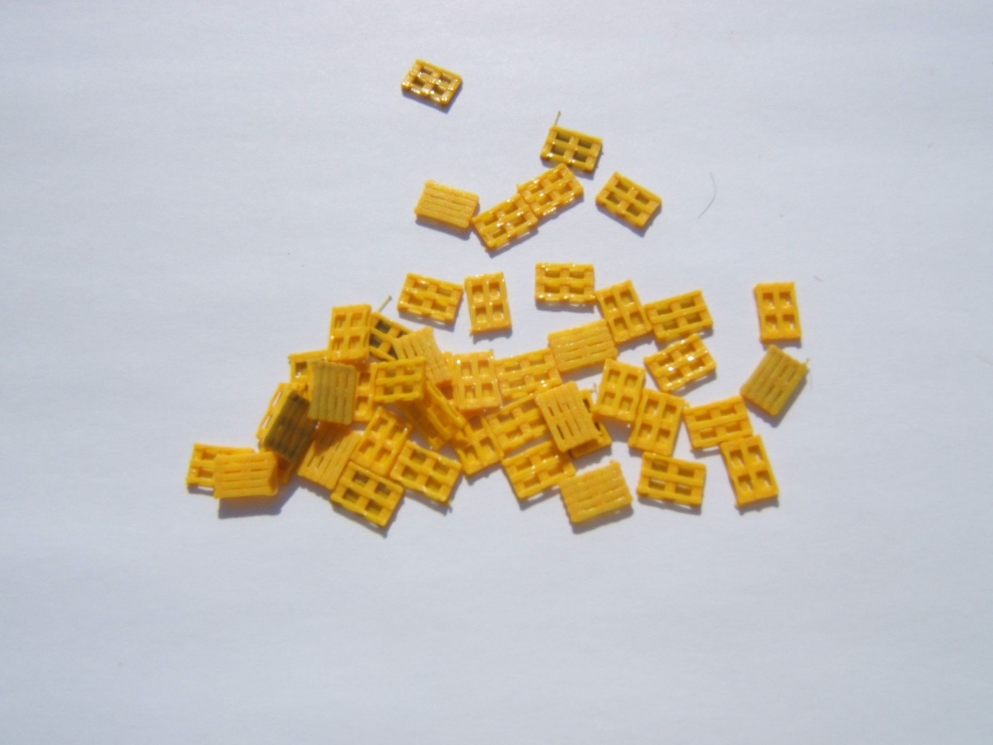

Alfa36 Posté(e) Octobre 2, 2022 Auteur Partager Posté(e) Octobre 2, 2022 Bonjour, Merci à tous, concernant le réglage du plateau de L'Ender 3 à force de tourner les 4 molettes je suis arrivé à régler le plateau, j'avais trop l'habitude de Alfawise 30 L'Ender 3 fait des impressions plus fin Après 2 essai voir les photos, Donc très content Cordialement Raoul 1 1 Lien vers le commentaire Partager sur d’autres sites More sharing options...
