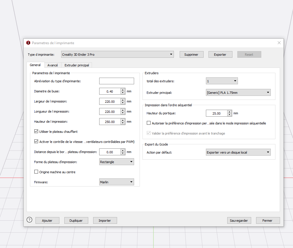

hyoti Posté(e) Septembre 14, 2022 Partager Posté(e) Septembre 14, 2022 (modifié) Hum 421 steps/mm pour l'extrudeur, cela correspond à un extrudeur double gear avec une réduction de 4, par défaur sur les ender 3 v2 : les steps /mm sont vers 93. Quand tu as changé la valeur des steps/mm dans le menu control as-tu bien fait un store settings après pour les mettre dans l'eeprom ? Dans idéamaker, as tu bien trouvé un profil ender3 ou pro ou V2. Il y a 1 heure, mick92 a dit : en slicer j'utilise Ideamaker ( pas trop le choix , j'ai un pc en 32B) Tu dois avoir un intel alors, Il y a des anciennes version de Cura en 32 bits (sous win7, si c'est du win 95 cela sera plus dur) Ultimaker_Cura-2.3.1-win32.exe ou des plus anciennes. Ps C'est le processeur en 32 bits ou la version de Windows ? Modifié (le) Septembre 14, 2022 par hyoti Ajoût Lien vers le commentaire Partager sur d’autres sites More sharing options...

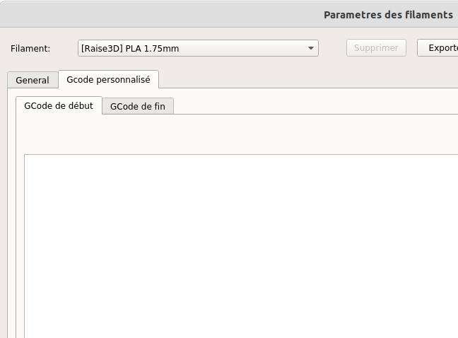

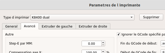

PPAC Posté(e) Septembre 15, 2022 Partager Posté(e) Septembre 15, 2022 (modifié) Salutation ! Il y a 4 heures, mick92 a dit : Effectivement dans les 93 , j'ai une avance de fil qui est pas mal , je fait bien le store setting , j'ai meme couper l'imprimante puis rallumé et la sa restait bien sur la valeur mise precedement . mais quand je tente l'impression d'un cube de calibration , la premiere couche est correct mais la buse fini par etre dans le PLA et quand je retourne voir la valeur c'est revenue a 421 . Tu dois peut etre avoir, dans les Paramètres de l'imprimante, sous IdeaMaker de définie les ESteps/mm a 421 ( ou dans le gcode de démarrage de celle si ... ) Donc vérifier que tu a bien "Step-E par MM:" = "0.00" et pas de M92 (comme un "M92 E421" qui traîne) dans le g-code de démarrage de paramètre des filaments. Sinon, pour vérifier, il faut ouvrir (blocNote ou notepad ou notepad++) en mode texte un fichier .gcode où tu a le problème et rechercher (ctrl+f) si il n'y a pas une commande g-code M92 ( https://marlinfw.org/docs/gcode/M092.html ) comme un "M92 E421" qui traîne ... Modifié (le) Septembre 15, 2022 par PPAC 2 Lien vers le commentaire Partager sur d’autres sites More sharing options...
mick92 Posté(e) Septembre 15, 2022 Auteur Partager Posté(e) Septembre 15, 2022 dans ideamaker j'ai " debit du filament principal ' a 95 % Mais dans le Gcode j'ai effectivement Line 19: M92 E421.00000 Line 118812: ;M92 E421.00000 j'ai modifier manuellement a 93 pour faire un test Donc ca serait bien a parametre a modifier dans ideamaker , mais je pense que je vais passé sur le cura que ma donner hyoti , il y a beaucoup plus de tuto sur le net pour le reglé Petit benchy lancé apres modif et je depasse les 3 couches , il est a mi chemin et la coque est correct , j'aurai plus qu'a faire les reglage basique et sa sera bon j'ai pas trouver le reglage sur ideamaker , mais du coup j'installe cura actuellement Merci a vous petite question , le cura n'a pas de creality en memoire , ou je peut trouver un profile a lui rajouté ? Lien vers le commentaire Partager sur d’autres sites More sharing options...

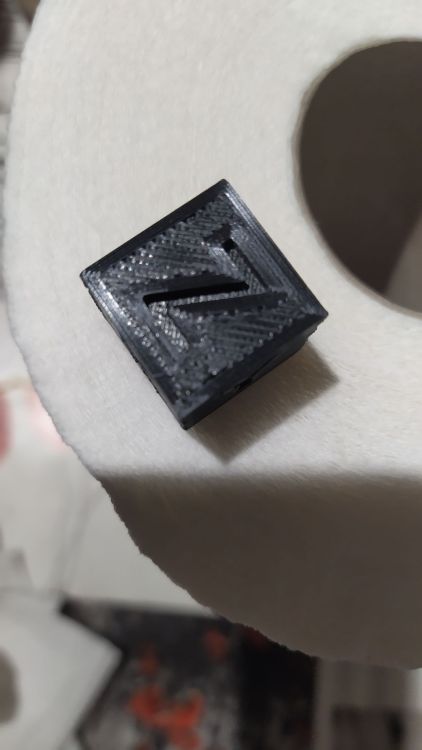

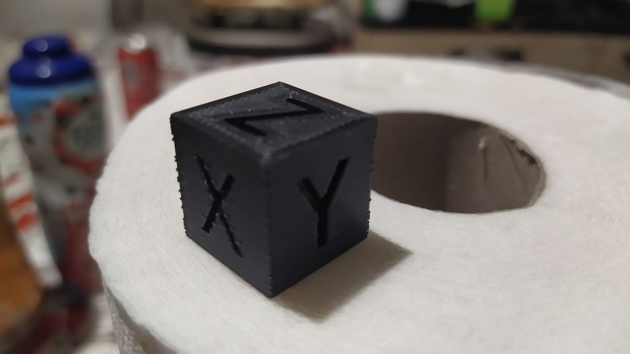

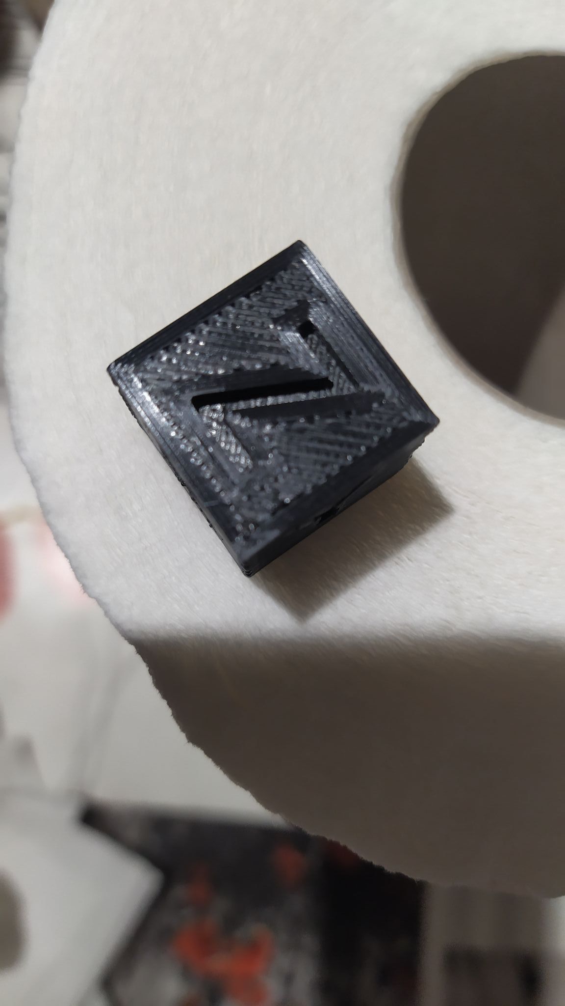

mick92 Posté(e) Septembre 19, 2022 Auteur Partager Posté(e) Septembre 19, 2022 Après différents réglage d'ideamaker j'arrive à un résultat convenable. Y a t-il moyen de corriger un peu plus les petit défaut dans les angle ? Comment avoir la couche supérieure bien rempli sans trou Lien vers le commentaire Partager sur d’autres sites More sharing options...

mick92 Posté(e) Septembre 19, 2022 Auteur Partager Posté(e) Septembre 19, 2022 C'est bien en mm Pour les angle en regardant le slice sa à l'air de venir du depart/fin de couche Pour le dessus j'ai des trouve qui apparaissent entre la coque interne et le remplissage Lien vers le commentaire Partager sur d’autres sites More sharing options...
