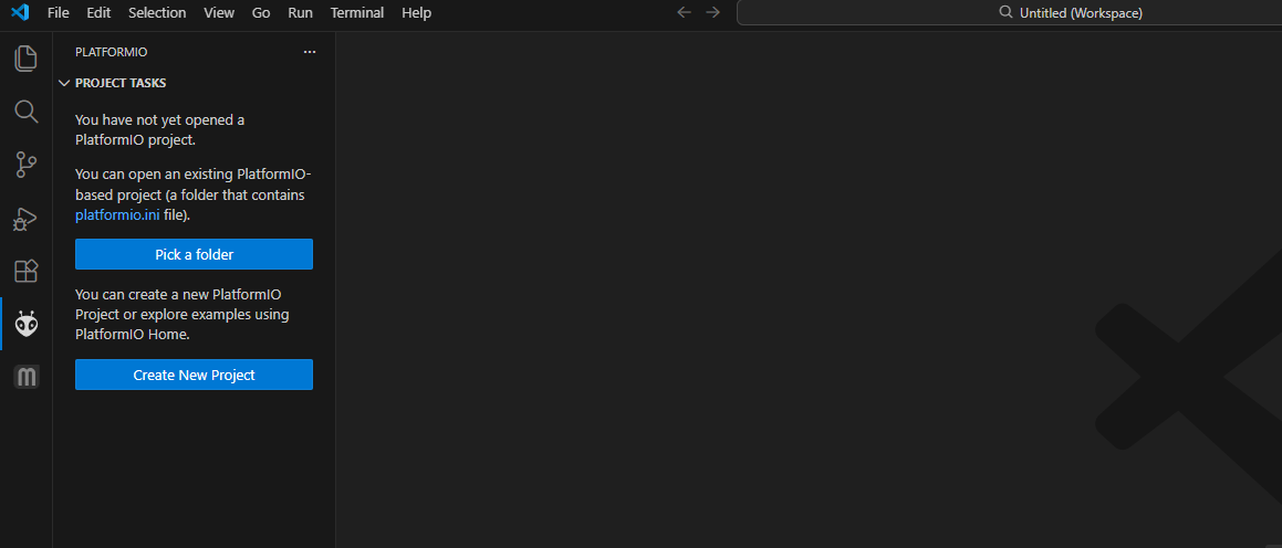

Bon : repo cloné, extensions installées.
J'suis ready 🙂
Il y a 14 heures, fresco a dit :
marlin autobuuild : ok
par contre, l'autre c'est bien Platform IO IDE
J'suis ready 🙂

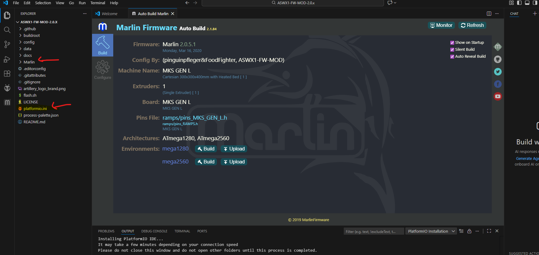

L'extension plateforme IO a une icone en tête de fournit 😄
Donc a présent clique sur l'icone de plateformIO clique sur Pick a folder et selection le dossier racine du projet c'est repertoire ou tu as le fichier platformio.ini et le dossier Marlin.
et tu valide attention dans platoformio tu verras pas les fichiers du dossiers l'image du dessus est pour que tu sache a quoi on parle c'est depuis le gestionnaire windows.
Dans le fichier platformio.ini tu as la définition de l'environnement du projet tu as pas besoin d'y touché ici vue que tu travail sur un projet existant
dans le repertoire marlin tu trouvera le fichier configuration.h que l'on va modifié pour définir les driver et le sens de fonctionnement des moteurs 😉
On va cherché les lignes

Je te remercie de m'avoir répondu, et d'avoir pris le temps de m'indiquer la procédure : c'est très appréciable.
J'ai téléchargé l'archive et l'ai incorporée dans un projet sous VScode.
Dans le configuration.h, j'ai repéré les variables que tu as listé :
  1. #define Z_MIN_PROBE_USES_Z_MIN_ENDSTOP_PIN => déjà décommenté, je l'ai laissé tel quel
  2. #define Z_MIN_PROBE_REPEATABILITY_TEST.          => était commenté : je l'ai décommenté
  3. #define NOZZLE_TO_PROBE_OFFSET { -43, -32, 0 } => décommenté avec les valeurs { 29, -32, 0 } : je les ai remplacé par les tiennes
  4. #define TOUCH_MI_RETRACT_Z 0.5 => déjà décommenté (par contre, #define TOUCH_MI_PROBE doit rester commenté ? dans le doute, je l'ai décommenté aussi )
  5. #define Z_MIN_ENDSTOP_INVERTING false => true passé à flase
  6. #define Z_HOMING_HEIGHT  10 => Décommenté, et valeur par défaut passée de 4 à 10
  7. #define AUTO_BED_LEVELING_BILINEAR => décommenté
  8. #define Z_SAFE_HOMING
Par contre, il faut le compiler pour quel environnement ? Marlin me propose 2 choix : mega1280, ou mega2560 ?
On est en mega2560
