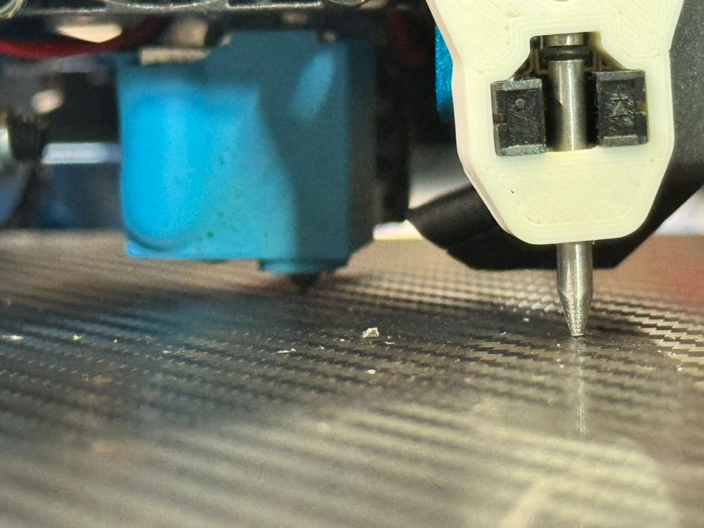

MrMagounet Posté(e) Décembre 31, 2025 Posté(e) Décembre 31, 2025 Il y a 22 heures, fresco a dit : bon, l'installation du touchmi est un échec cuisant. Pas moyen de le régler mécaniquement parlant : - soit le pointeau ne se replie pas, et bloque sur le plateau, - soit le pointeau se replie, mais reste malgré tout plus bas que le niveau de la buse (donc impossible d'imprimer dans ces conditions). J'avoue que je suis un peu deg'... Qqn a déjà rencontré ce souci ? tu as bien suivie le montage comme c'est une action mécanique tout doit être parfaitement ajusté. tu as un photo de ton install ?
fresco Posté(e) Décembre 31, 2025 Posté(e) Décembre 31, 2025 En effet, tout bien suivi. Mon souci est donc le suivant : la buse est plus haut que n'est le pin du touchmi Forcément, au premier essai, le plateau à morflé
fresco Posté(e) Janvier 3 Posté(e) Janvier 3 Du nouveau Le vendeur m'a regénéré un nouveau support : ca aide pas mal Il me reste donc un dernier souci à régler et non des moindres : j'ai du abimer qq chose dans le démontage/remontage, car le moteur de l'extrudeur ne fonctionne plus. Plus moyen de le faire bouger, que ce soit avec le firmware d'origine, le 2.0.7 ou le 2.0.11. J'ai testé la nappe avec une pièce que j'avais en spare : c'est pas elle. J'ai testé la tête d'extrusion complète avec une autre en spare : idem (donc pas le moteur, ni la carte de controle) Il me reste la carte intermédiaire (sur l'un des montants), ou la carte mère Avez-vous déjà rencontré un souci similaire ?
