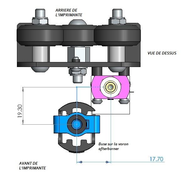

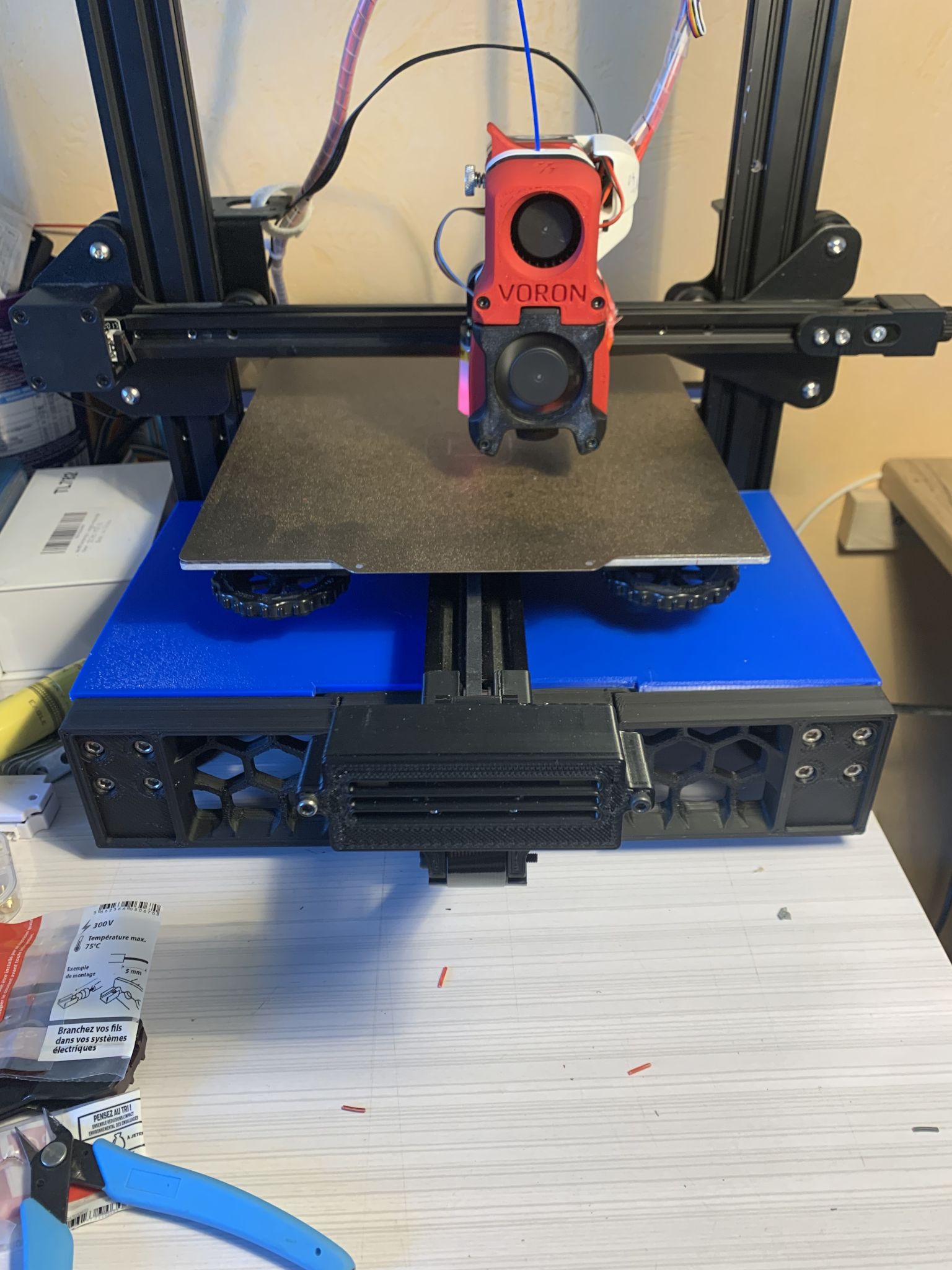

FBR39120 Posté(e) Septembre 18, 2022 Partager Posté(e) Septembre 18, 2022 Bonjour à tous, Je possède une ender 3 pro que j'ai entièrement modifié. Je suis sous klipper et j'ai monté aujourd'hui une tête d'impression Voron afterburner que j'ai fabriqué. Au niveau de l'extrudeur tout fonctionne, j'en profite pour remercier au passage @fran6p, @pommeverte, @PPAC L'afterburner ne se monte pas en lieu et place sur le chariot, l'axe de la buse est décalée de -17.70 en X et de +19.3 en Y par rapport à l'axe de la buse d'origine. Je vous met une photo et un schéma pour bien comprendre. Le souci que je rencontre c'est que depuis que j'ai installé cette tête d'impression ma ligne de purge se fait en dehors du plateau. J'ai modifié les rubriques suivantes dans mon fichier printer.cfg [safe_z_home] home_xy_position: 130.66, 137.45 #La buse est vraiment au centre du plateau speed: 80.0 z_hop: 10.0 z_hop_speed: 10.0 [bltouch] sensor_pin: ^PB1 control_pin: PB0 x_offset: -28.87 #position de l'aiguille du BLtouch par rapport à la buse y_offset: 14.95 #position de l'aiguille du BLtouch par rapport à la buse #z_offset: 2.290#3.9 #pin_move_time: 0.4 pin_up_touch_mode_reports_triggered: true probe_with_touch_mode: True set_output_mode : 5V [bed_mesh] speed: 200 horizontal_move_z: 5 mesh_min: 45, 45 mesh_max: 205, 225 probe_count: 3,3 algorithm: bicubic fade_start: 1 fade_end: 20 La macro purge n'a pas été modifié peut est-ce la solution mais je n'ai jamais eu besoin de la modifier avant donc je ne sais pas. [gcode_macro PURGE] gcode: M117 Prime Line G92 E0 ;Reset Extruder # move z axis G1 Z2.0 F3000 ;Move Z Axis up # move to prime position G1 X2 Y30 Z0.28 F5000.0 ;Move to start position G1 X2 Y200.0 Z0.28 F1500.0 E15 ;Draw the first line G1 X2.4 Y200.0 Z0.28 F5000.0 ;Move to side a little G1 X2.4 Y50 Z0.28 F1500.0 E30 ;Draw the second line G92 E0 ;Reset Extruder G1 Z2.0 F3000 ;Move Z Axis up Dans l'attente de vous lire, je continue de chercher J'ai trouvé d'où venait le problème, il s'agissait bien de la macro purge. J'ai modifié comme ceci et ça va bien [gcode_macro PURGE] gcode: M117 Prime Line G92 E0 ;Reset Extruder # move z axis G1 Z2.0 F3000 ;Move Z Axis up # move to prime position G1 X16 Y30 Z0.28 F5000.0 ;Move to start position G1 X16 Y200.0 Z0.28 F1500.0 E15 ;Draw the first line G1 X16.4 Y200.0 Z0.28 F5000.0 ;Move to side a little G1 X16.4 Y50 Z0.28 F1500.0 E30 ;Draw the second line G92 E0 ;Reset Extruder G1 Z2.0 F3000 ;Move Z Axis up Lien vers le commentaire Partager sur d’autres sites More sharing options...
fran6p Posté(e) Septembre 18, 2022 Partager Posté(e) Septembre 18, 2022 (modifié) Où se trouve la buse quand elle est en (0,0) ? Sur le plateau ou hors plateau ? Avec cette tête, la buse arrive à atteindre la totalité de la surface du plateau chauffant (zone imprimable normalement de 220x220 avec un plateau de 235x235) ? Modifié (le) Septembre 18, 2022 par fran6p Lien vers le commentaire Partager sur d’autres sites More sharing options...
FBR39120 Posté(e) Septembre 18, 2022 Auteur Partager Posté(e) Septembre 18, 2022 il y a 17 minutes, fran6p a dit : Où se trouve la buse quand elle est en (0,0) ? Sur le plateau ou hors plateau ? Avec cette tête, la buse arrive à atteindre la totalité de la surface du plateau chauffant (zone imprimable normalement de 220x220 avec un plateau de 235x235) ? La buse se trouve en dehors du plateau, à environ 10 mm de celui-ci. J'ai pu corriger mon problème de purge qui se faisait hors du plateau, là c'est bon repurge sur le plateau. Par contre l'impression est désaxée et c'est doute à cause de la modification que j'ai fait ici : [safe_z_home] home_xy_position: 130.66, 137.45 #La buse est vraiment au centre du plateau speed: 80.0 z_hop: 10.0 z_hop_speed: 10.0 Car dans ces lignes j'ai impérativement voulu positionner au centre du plateau la tête d'impression alors que ça devrait plutôt être le BLtouch. @fran6p je n'arrive plus à imprimer au centre de mon plateau j'ai un décalage de cote vers l'avant. Sur la photo IMG_3313.JPG on peut voir que le centre du carré est à X=103 mm le centre de la trace du carré quant à lui se trouve à X=117.5 mm soit un delta de -14.5 mm en X Sur la photo IMG_3314.JPG c'est la position Y, on voir que le centre du carré se trouve à 142 mm (cote prise coté moteur Y) et le centre de la trace du carré (que c'est bien de frotter trop fort sur un bed en PEI) se trouve à Y=117.5 également soit un delta de -24.5 mm Comment faire pour retrouver ma buse au centre de mon plateau lors de mes impressions. printer.txt Bon et bien j'ai fini par trouver le problème ne venait pas de klipper mais de prusa slicer. En effet mon profil d'imprimante sur Pusa est basée sur la creality ender 3 pro, contrairement à cura où l'on peut modifier la position de la tête d'impression dans le gestionnaire d'imprimante; dans Prusa Slilcer ce n'est pas possible, par contre on peut décaler la tête par rapport à celle d'origine en utilisant l'option Position (pour les imprimantes multi-extrudeurs). 1 Lien vers le commentaire Partager sur d’autres sites More sharing options...
