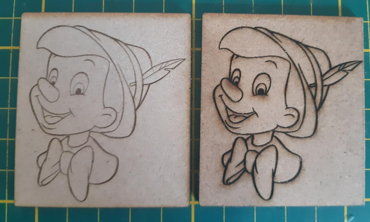

vap38 Posté(e) Septembre 19, 2022 Partager Posté(e) Septembre 19, 2022 Bonjour,Bonjour, Voici une photo qui représente à gauche une gravure avec LGHTBURN et à droite la même gravure réalisée avec OCTOPRINT GRBL. Le GCODE est identique mais on constate que la gravure de droite est plus brulée. La raison pour laquelle nous constatons que la vitesse de gravure est réduite avec OCTOPRINT GRBL. J'ai tout vérifié dans les paramètres et je ne trouve aucune différence dans les fichiers GRBL. Pourquoi ? peut-être qu'OCTOPRINT est limité en vitesse de gravure, je ne sais pas ?Nota : le GCODE est identique bizarre peut être que OCTOPRINT réduit la vitesse de gravure ?J'ai constaté aussi le même problème en imprimant des fichiers sur une imprimante 3D Si vous avez une idée le constat est flagrant ... 1 Lien vers le commentaire Partager sur d’autres sites More sharing options...

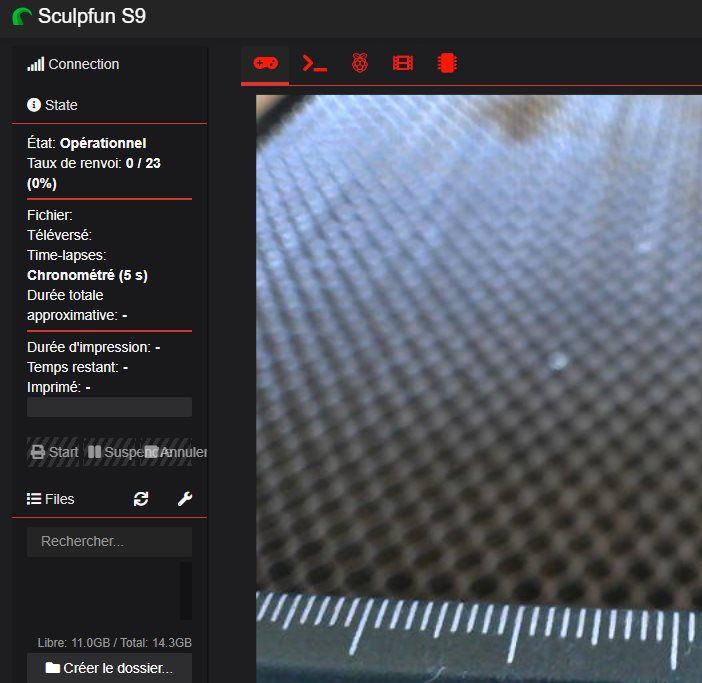

fran6p Posté(e) Septembre 19, 2022 Partager Posté(e) Septembre 19, 2022 il y a une heure, vap38 a dit : peut être que OCTOPRINT réduit la vitesse de gravure ? Bizarre Octoprint normalement ne fait que transférer via la liaison série le Gcode du fichier, ligne de code après l'autre mais ne modifie pas le Gcode. Sur quel matériel est installé Octoprint ? Pas de timelapse autre que chronométré (une prise de photo toutes les X secondes) ? Dans la fenêtre d'état, le taux de renvoi ne rapporte pas de problèmes ? Il doit normalement rester à 0/X (0%) si le pourcentage est autre que 0%, ça signale des problèmes de connexions (pertes et renvoi de la ligne) Lien vers le commentaire Partager sur d’autres sites More sharing options...
vap38 Posté(e) Septembre 19, 2022 Auteur Partager Posté(e) Septembre 19, 2022 Salut @fran6p Voici les temps d'impression pour le même Gcode avec Octoprint 15 minutes avec LIGHTBURN connecté au port USB en direct 5 minutes. Bien évidemment ce n'est pas normal ! Voici mon TEST réalisé toujours avec le Raspberry PI 3B+ J'ai débranché la Caméra Logitech du port USB et ça fonctionne correctement bizarre ? je connecter la caméra TRUST pour refaire un essai. Et je vous dis tout Euréka c'est bien la caméra qui est l'origine du problème plus de soucis avec la caméra TRUST a+ Lien vers le commentaire Partager sur d’autres sites More sharing options...
