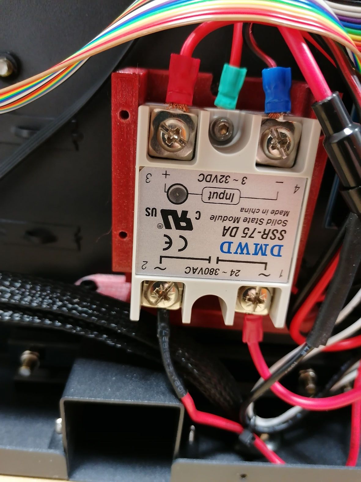

Diodore Posté(e) Janvier 7, 2023 Partager Posté(e) Janvier 7, 2023 Bonjour à tous et bonne année. J'ai remplacé les ressorts par des patins en silicone sur le plateau chauffant de mon imprimante qui fonctionne en 230 volts. Lorsque j'ai remonté le plateau, j'ai remarqué que le fil était tordu. Au lieu de démonter à nouveau le plateau, j'ai débranché le câble de l'imprimante et je l'ai rebranché. C'est alors que j'ai entendu un "clac" comme si un fusible avait sauté ! Je tiens à préciser que l'imprimante était connectée au réseau, mais complètement éteinte. J'ai essayé de la remettre en marche, mais elle s'est arrêtée au bout d'une seconde. J'ai vérifié les fusibles de l'alimentation et ceux de l'imprimante, mais ils étaient tous en bon état. Je ne sais plus quoi faire." Didier Lien vers le commentaire Partager sur d’autres sites More sharing options...
vap38 Posté(e) Janvier 7, 2023 Partager Posté(e) Janvier 7, 2023 Des photos pour comprendre car l'affaire est compliquée; c'est clair il y a un court circuit quelques part il faut isoler les circuits Lien vers le commentaire Partager sur d’autres sites More sharing options...
Diodore Posté(e) Janvier 8, 2023 Partager Posté(e) Janvier 8, 2023 Merci Vap 38 encore une fois!! .Je te ferais des photos lundi car l'imprimante n'est pas chez moi. C'est quand même bizarre non le fait de ébrancher la câble et le remettre a déclenché un arc électrique surtout si l'imprimante n'était pas en fonction mais relier au secteur. j'espère que ça va être réparable car comme par hasard, j"ai beaucoup de prints à réaliser. Merci encore de m'aider. Didier Lien vers le commentaire Partager sur d’autres sites More sharing options...
methylene67 Posté(e) Janvier 8, 2023 Partager Posté(e) Janvier 8, 2023 Si côté imprimante c'est mal isolé, non, puisque côté prise secteur c'est bien alimenté. Cela peut venir du relais qui serait défaillant par exemple .. Lien vers le commentaire Partager sur d’autres sites More sharing options...

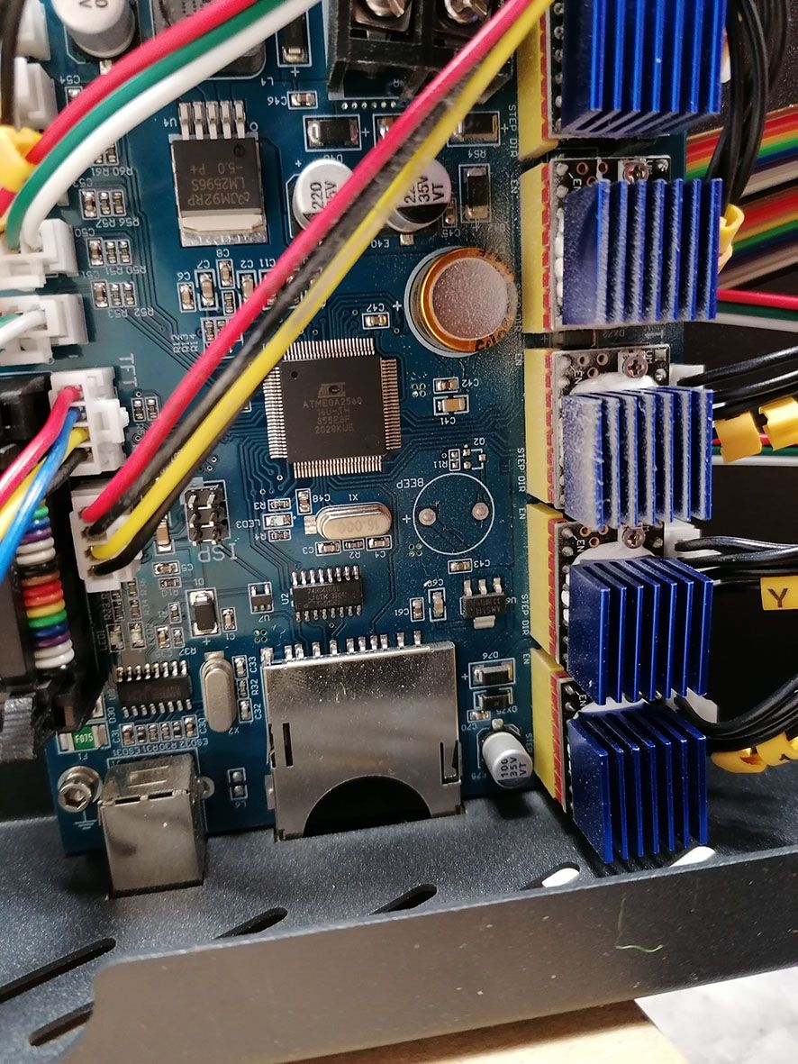

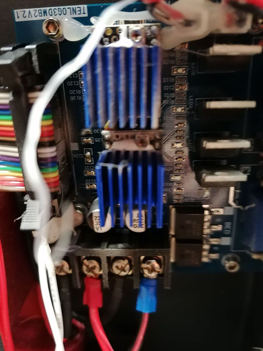

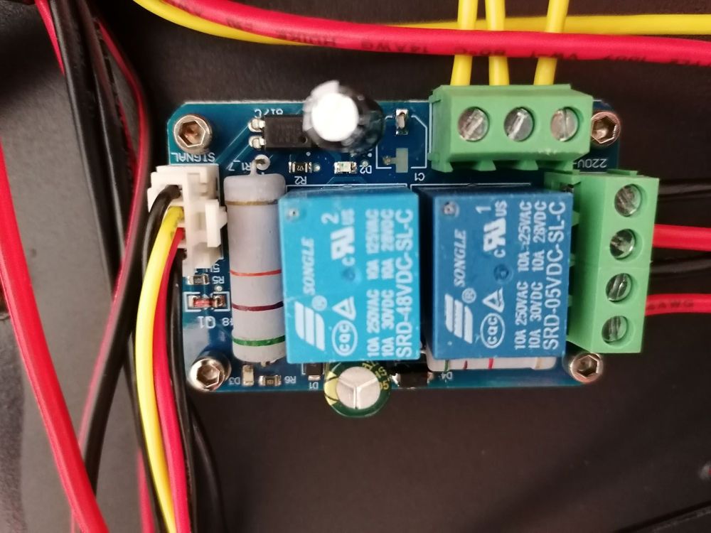

Diodore Posté(e) Janvier 9, 2023 Partager Posté(e) Janvier 9, 2023 Voilà Vap 38 j'ai faiss de photos et je les ai compressées dans un fichiers 7 Zip . J'éspère que ça ira pour vous Voilà Vap 38 j'ai faiss de photos et je les ai compressées dans un fichiers 7 Zip . J'éspère que ça ira pour vous Lien vers le commentaire Partager sur d’autres sites More sharing options...
vap38 Posté(e) Janvier 9, 2023 Partager Posté(e) Janvier 9, 2023 Il faut un ohmmètre et vérifier le composant SSR le boitier blanc ! placer les touches sur les pins 1 et 2 et me donner la valeur sur la mesure. Ensuite nous avons un boitier noir cylindrique qui comporte un fusible de protection pour l'alimentation du BED. Ouvrir le boitier et vérifier le fusible. Si le fusible est grillé alors il y a un court circuit sur l'alimentation en 220v du BED... Lien vers le commentaire Partager sur d’autres sites More sharing options...
