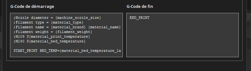

pixeldesbois Posté(e) Novembre 16, 2022 Auteur Partager Posté(e) Novembre 16, 2022 (modifié) hello, j'ai dépoussiéré ma Flsun SR... Montage de l'extrudeur omg v2 OK. J'ai galéré pour refaire couler du filament. Après nettoyage à fond de la tête d'impression, j'ai finalement enlevé le tube capricorne et remis celui d'origine... et là c'est passé, pas compris... J'ai repris de zéro la calibration, forcément. J'en ai profité pour corriger le tuto car le bed mesh est à faire à chaud. Le test des carrés (z-offset) RAS. Mais j'ai à nouveau galéré sur le cube du pressure advance. Rien ne sortait de la buse comme toi @MrMagounet. J'ai revu plusieurs paramètres et refait à nouveau la calibration et depuis tout est ok... Mais j'avoue ne pas trop savoir ce qui a corrigé la chose... Là le cube vient de finir de print puis je passerai à l'input shaper. Au passage, j'ai ajouté les liens des supports dans le tuto. PS : après ajout de la valeur du pressure advance, j'ai lancé le print du support de l'ADXL. Je trouve que l'extrudeur fait depuis pas mal de bruit. Est-ce que c'est pareil chez vous ? Modifié (le) Novembre 16, 2022 par pixeldesbois Lien vers le commentaire Partager sur d’autres sites More sharing options...

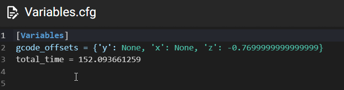

smiley Posté(e) Janvier 4, 2023 Partager Posté(e) Janvier 4, 2023 Bonjour, j'ai un soucis avec klipper, il ne tient plus compte de la hauteur de buse. Après le changement par une cht, j'ai refait la totale delta_calibration, mesh et z_offset, jusque là pas de soucis. Après j'imprime les carrés pour affiner et enregistrer, mais après le redémarrage c'est de nouveau la même chose, je refait le réglage en abaissant la buse de la même valeur, j'enregistre (la valeur est bien modifiée dans printer.cfg) mais après un reload, pareil! donc là j'en suis réduit à faire mon z_offset à chaud avant chaque impression. J'ai même essayé de régler le z_offset très très bas (la feuille de papier ne pouvaient plus bouger) mais même résultat. Y a t'il une valeur qui peux prendre le pas sur les valeur du printer.cfg? (je parles des valeurs modifiées en bas du fichier après un réglage) Là je ne pige pas du tout! Lien vers le commentaire Partager sur d’autres sites More sharing options...
Motard Geek Posté(e) Janvier 4, 2023 Partager Posté(e) Janvier 4, 2023 L'offset est dans le fichier variables non Lien vers le commentaire Partager sur d’autres sites More sharing options...
smiley Posté(e) Janvier 4, 2023 Partager Posté(e) Janvier 4, 2023 @Motard Geek moi je l'ai là: [probe] pin: ^!PC8 x_offset: 0#0.599810 y_offset: 0#-1.500168 #z_offset: 17.849 dans printer.cfg je n'ai pas vu de fichier variables depuis mainsail Lien vers le commentaire Partager sur d’autres sites More sharing options...
Motard Geek Posté(e) Janvier 4, 2023 Partager Posté(e) Janvier 4, 2023 ça c'est l'offset du capteur non ? quand je change l'offset via l'écran ça l'écrit ici : Lien vers le commentaire Partager sur d’autres sites More sharing options...
smiley Posté(e) Janvier 4, 2023 Partager Posté(e) Janvier 4, 2023 et bien pas chez moi, je vois la valeur s'incrémenter dans printer.cfg ton variables.cfg se trouve où? Lien vers le commentaire Partager sur d’autres sites More sharing options...
pixeldesbois Posté(e) Janvier 4, 2023 Auteur Partager Posté(e) Janvier 4, 2023 Il y a 6 heures, Koolmax79 a dit : Bonjour. Je nesuis pas sûr que ce soit exact : C'est plutôt distance restante mesuré X Rotation distance actuelle (printer.cfg) / distance demander Documentation Klipper Officiel https://www.klipper3d.org/Slicers.html Je pense que ça dépend de ce que tu mesures. Moi, je prends le filament en sortie d'extrudeur. Mesures-tu le "reste" de filament en entrée d'extrudeur après avoir mis un marqueur dessus ? Il y a 2 heures, smiley a dit : Bonjour, j'ai un soucis avec klipper, il ne tient plus compte de la hauteur de buse. Après le changement par une cht, j'ai refait la totale delta_calibration, mesh et z_offset, jusque là pas de soucis. Après j'imprime les carrés pour affiner et enregistrer, mais après le redémarrage c'est de nouveau la même chose, je refait le réglage en abaissant la buse de la même valeur, j'enregistre (la valeur est bien modifiée dans printer.cfg) mais après un reload, pareil! donc là j'en suis réduit à faire mon z_offset à chaud avant chaque impression. J'ai même essayé de régler le z_offset très très bas (la feuille de papier ne pouvaient plus bouger) mais même résultat. Y a t'il une valeur qui peux prendre le pas sur les valeur du printer.cfg? (je parles des valeurs modifiées en bas du fichier après un réglage) Là je ne pige pas du tout! J'ai eu le même souci quand j'ai remplacé l'extrudeur. Du coup, j'ai repris de zero et là je me suis aperçu que dans le fichier macro, il manquait un bout. Entre autres, les macros de demarrage et d'arret. La 1ere permet par exemple de charger le profil du bed (mais normalement ça se fait avec le defaut mais j'ai eu un doute). Les autres macros permettent de régler le Zoffset et de l'enregister comme le spécifie @Motard Geek Ces macros sont issues du githup de @Guilouz Pour finir, j'ai modifié le paramétrage de mon Cura. cf la capture à la fin. En espérant que cela puisse aider. description: G-Code de démarrage gcode: {% set BED_TEMP = params.BED_TEMP|default(60)|float %} {% set EXTRUDER_TEMP = params.EXTRUDER_TEMP|default(210)|float %} G21 G90 M82 M104 S150 M140 S{BED_TEMP} {% if printer.toolhead.homed_axes != "xyz" %} G28 {% endif %} BED_MESH_PROFILE LOAD=default G1 Z270 F2500 G1 X-130 F2500 M190 S{BED_TEMP} M109 S{EXTRUDER_TEMP} G1 Z1 F2500 G1 X-130 Y0 Z0.4 G92 E0 G3 X0 Y-130 I130 J1 Z0.3 E40 F1500 G92 E0 G1 E-1.5 F1800 [gcode_macro END_PRINT] description: G-Code de fin gcode: M106 S0 M104 S0 M140 S0 G92 E0 G91 G1 E-1 F300 G1 Z+5 F6000 G28 G90 [gcode_macro SET_GCODE_OFFSET] description: Sauvegarde du Z-Offset rename_existing: _SET_GCODE_OFFSET gcode: {% if printer.save_variables.variables.gcode_offsets %} {% set offsets = printer.save_variables.variables.gcode_offsets %} {% else %} {% set offsets = {'x': None,'y': None,'z': None} %} {% endif %} {% set ns = namespace(offsets={'x': offsets.x,'y': offsets.y,'z': offsets.z}) %} _SET_GCODE_OFFSET {% for p in params %}{'%s=%s '% (p, params[p])}{% endfor %} {%if 'X' in params %}{% set null = ns.offsets.update({'x': params.X}) %}{% endif %} {%if 'Y' in params %}{% set null = ns.offsets.update({'y': params.Y}) %}{% endif %} {%if 'Z' in params %}{% set null = ns.offsets.update({'z': params.Z}) %}{% endif %} {%if 'Z_ADJUST' in params %} {%if ns.offsets.z == None %}{% set null = ns.offsets.update({'z': 0}) %}{% endif %} {% set null = ns.offsets.update({'z': (ns.offsets.z | float) + (params.Z_ADJUST | float)}) %} {% endif %} SAVE_VARIABLE VARIABLE=gcode_offsets VALUE="{ns.offsets}" [delayed_gcode LOAD_GCODE_OFFSETS] initial_duration: 2 gcode: {% if printer.save_variables.variables.gcode_offsets %} {% set offsets = printer.save_variables.variables.gcode_offsets %} _SET_GCODE_OFFSET {% for axis, offset in offsets.items() if offsets[axis] %}{ "%s=%s " % (axis, offset) }{% endfor %} { action_respond_info("Loaded gcode offsets from saved variables [%s]" % (offsets)) } {% endif %} [gcode_macro MOVE_TO_Z0] description: Aller à Z=0 gcode: {% if printer.idle_timeout.state == "Printing" %} RESPOND TYPE=error MSG="Impossible de lancer cette macro actuellement !" {% else %} {% if printer.toolhead.homed_axes != "xyz" %} G28 {% endif %} G1 Z0 F2500 {% endif %} [gcode_macro Z_UP] description: Eloigner la buse gcode: SET_GCODE_OFFSET Z_ADJUST=0.025 MOVE=1 [gcode_macro Z_UP1] description: Eloigner la buse gcode: SET_GCODE_OFFSET Z_ADJUST=0.05 MOVE=1 [gcode_macro Z_UP2] description: Eloigner la buse gcode: SET_GCODE_OFFSET Z_ADJUST=0.1 MOVE=1 [gcode_macro Z_DOWN] description: Rapprocher la buse gcode: SET_GCODE_OFFSET Z_ADJUST=-0.025 MOVE=1 Lien vers le commentaire Partager sur d’autres sites More sharing options...
smiley Posté(e) Janvier 4, 2023 Partager Posté(e) Janvier 4, 2023 @pixeldesbois ok, mais pourquoi ça à toujours marché jusqu'à present? et pourquoi je n'ai pas de fichier variables.cfg? Lien vers le commentaire Partager sur d’autres sites More sharing options...
pixeldesbois Posté(e) Janvier 4, 2023 Auteur Partager Posté(e) Janvier 4, 2023 (modifié) mise à jour (?) le contenu de mon fichier variables : [Variables] gcode_offsets = {'x': None, 'y': None, 'z': 0.135} Je ne l'avais pas créé manuellement donc soit il était là avant, soit il a été ajouté quand j'ai utilisé les macros pour régler le zoffset Modifié (le) Janvier 4, 2023 par pixeldesbois Lien vers le commentaire Partager sur d’autres sites More sharing options...
smiley Posté(e) Janvier 4, 2023 Partager Posté(e) Janvier 4, 2023 oui possible, enfin si les MAJ cassent des choses aussi basiques, j'ai envie de dire qu'il ne vaut mieux pas les faire! Lien vers le commentaire Partager sur d’autres sites More sharing options...
pixeldesbois Posté(e) Janvier 4, 2023 Auteur Partager Posté(e) Janvier 4, 2023 Ce n'est qu'une hypothèse. Attends de voir d'autres avis Lien vers le commentaire Partager sur d’autres sites More sharing options...
smiley Posté(e) Janvier 4, 2023 Partager Posté(e) Janvier 4, 2023 (modifié) au pire je me suis refait une micro-sd pour le pi, je pensais plutôt partir sur la config de @Guilouz, pour vois si cela change un peu, bon ben je viens de trouver, je faisais toujours les modifs depuis ma tablette grâce à Klipper screen. Mais cette fois j'ai enregistré les modifs depuis mainsail directement, en choisissant "jusqu'en fin de course" et non pas l'autre choix comme j'ai déjà pu essayer. là c'est sauvegardé, mais pour info, je n'ai toujours pas de variables.cfg visible. après, tant que ça fonctionne... Je pense donc que c'est un bug de Klipperscreen. Merci à tous pour vos conseils! Modifié (le) Janvier 4, 2023 par smiley 1 Lien vers le commentaire Partager sur d’autres sites More sharing options...
