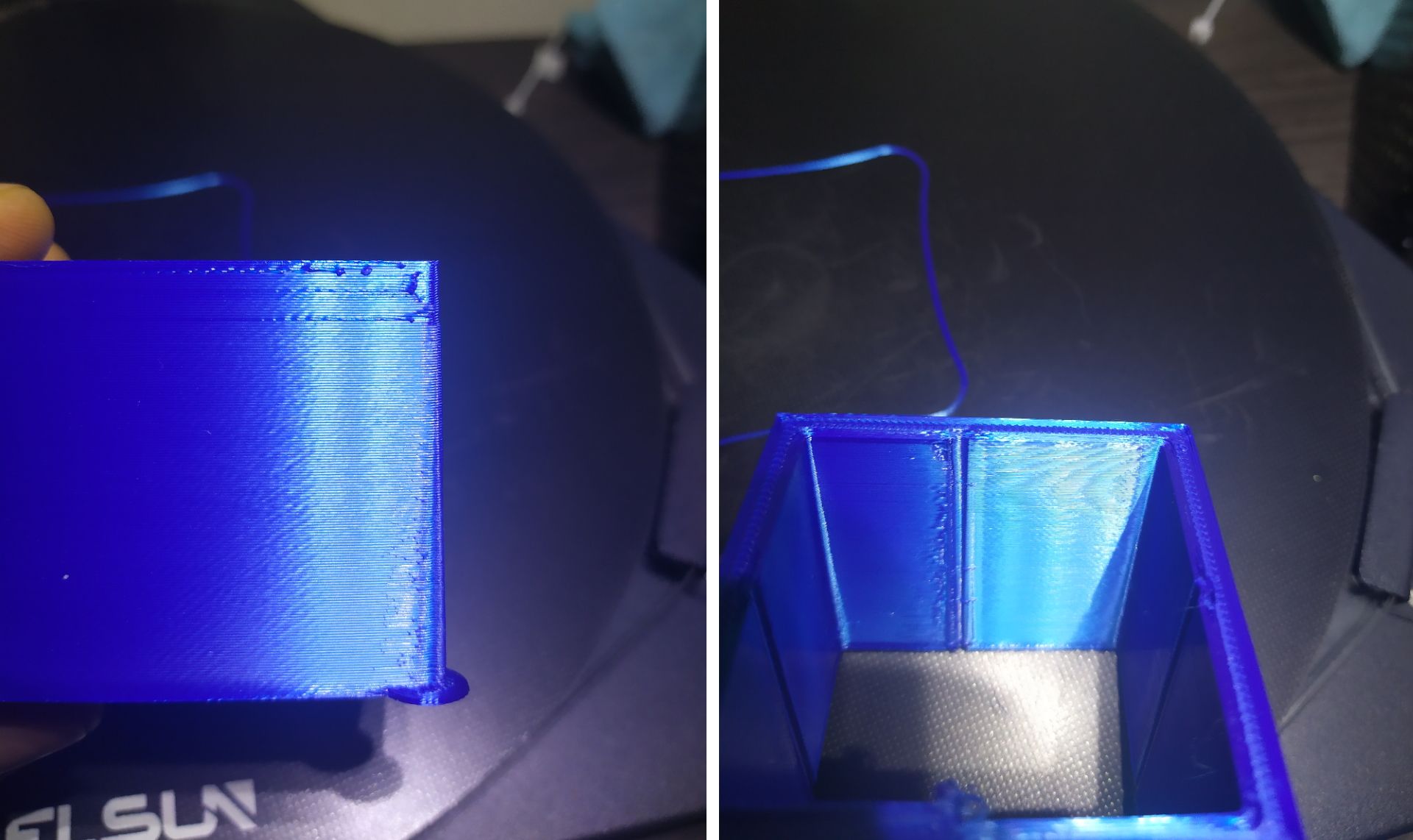

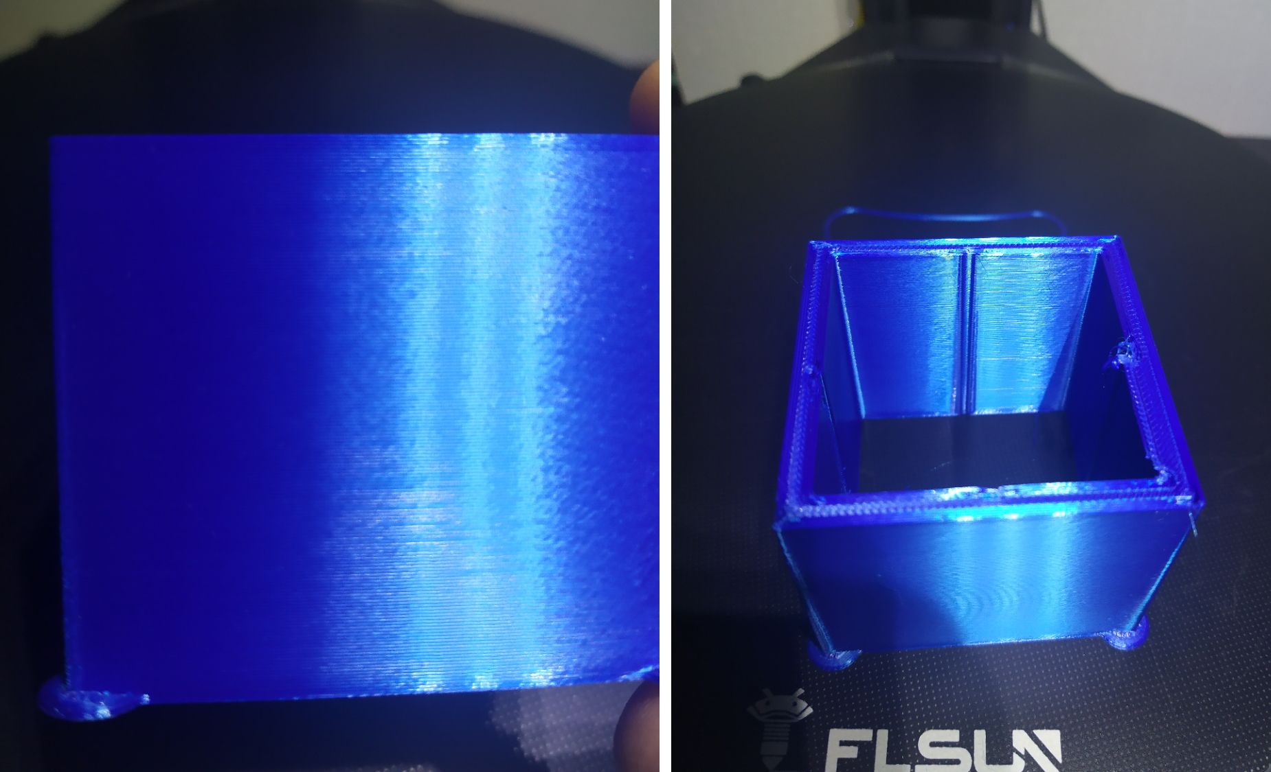

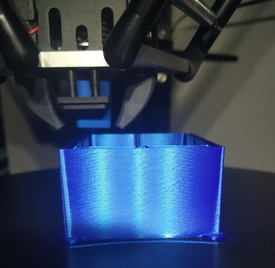

pixeldesbois Posté(e) Septembre 26, 2022 Auteur Posté(e) Septembre 26, 2022 (modifié) Pareil, depuis le temps que je galère avec Marlin, je voulais voir ce que ca donne en "stock" ou quasi. Là ca fait 40 min que je regarde le print en me disant : "Bon sang ! il imprime en 0.3 ! le 0.12 sous marlin n'était pas aussi fin !! " Cette photo ne lui fait pas du tout honneur mais ca donne une idée. Les côtés sont en fait hyper lisses. Avant, sous Marlin, c'est limite si j'avais pas des tags dessinés dessus ! EDIT : L'impression est terminée. Hormis les angles, but du test, 3 cotés ne présentent rien de particulier : En revanche, la face externe gauche comporte des traces de sous extrusion (je crois) en haut. Sa face interne présente également des défauts au niveau de la rainure. Edit 2 : Fin de la calibration pour le moment, n'ayant pas d'accéléromètre sous la main... J'ai également effectué les tests d'écran déporté avec mon smartphone (redmi note 7). Il y a de la latence... moins que la tablette mais on l'a ressent quand même. Disons que cela dépanne. Pour moi, les appareils Android sont plus réactives en les attaquant par commandes adb. Modifié (le) Septembre 26, 2022 par pixeldesbois 1
