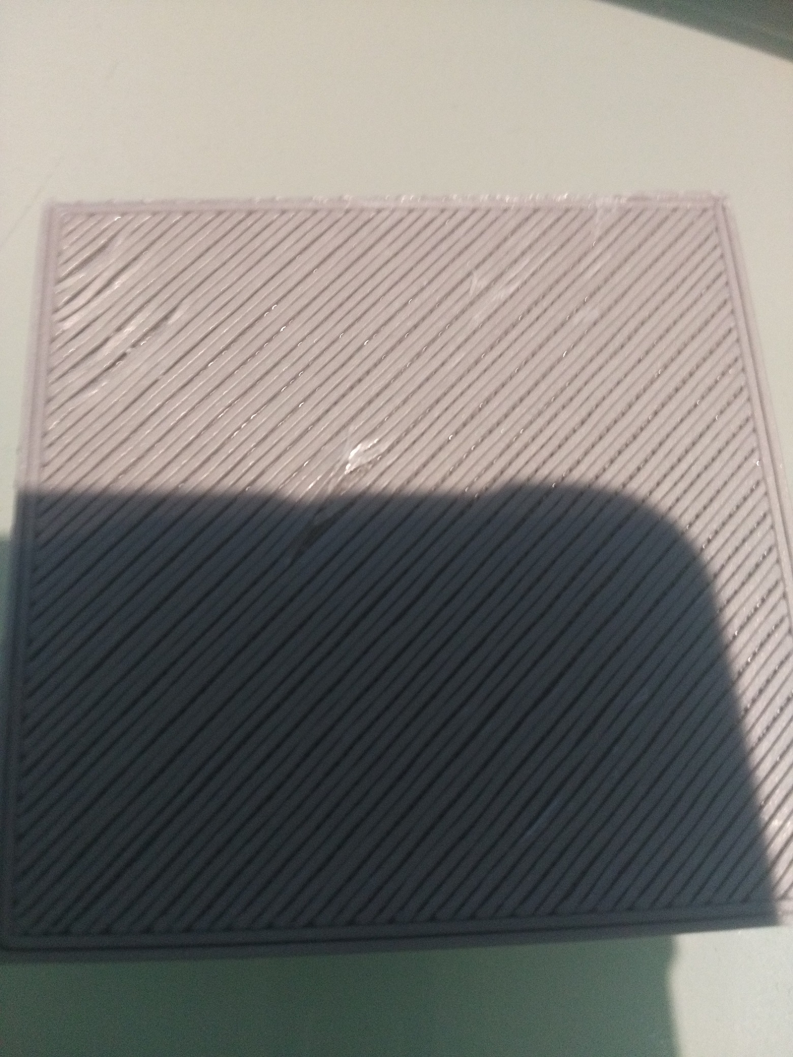

sharkou91 Posté(e) Septembre 26, 2016 Posté(e) Septembre 26, 2016 Bonjour a tous. Je constate que lors de ma 1er couches les lignes ne se touche pas comme ci la buse faisait une ligne sur deux. Je pense que c'est un paramètre sur cura mais je ne sais pas lequel. Merci d'avance
Tircown Posté(e) Septembre 26, 2016 Posté(e) Septembre 26, 2016 Salut Sharkou, Je pars du principe que tu as une Discovery200 ou une Discoeasy, vérifie ceci: 1 - As tu bien une buse (=nozzle) de 0.4mm? En d'autre termes compte le nombre de petits trous sur l'hexagone, si il y en a 3 c'est du 0.4. 2 - Quelle marque et sorte de filament utilises-tu? 3 - Utilises-tu Cura-By-Dagoma ou Cura normal? 4 - Si tu utilises Cura-By-Dagoma, est-ce la config d'origine? quel paramètre? Si tu utilise Cura, quel est ton flow? 5 - Es-tu sûr sur (réforme de l'orthographe...) de ton réglage en Z? Envoie une photo pour voir à quel point c'est disjoint.
sharkou91 Posté(e) Septembre 26, 2016 Auteur Posté(e) Septembre 26, 2016 Merci de ton aide. j'ai bien une discovery200 1- c'est bien une buse 0.4mm ( paramètre 0.4 sur cura 15 ) 2- du esu en 1.75mm 3- cura 15 4- pas concerné 5- mon offset et mon Z est bon. photo :
#pierrot Posté(e) Septembre 26, 2016 Posté(e) Septembre 26, 2016 Je ne sais pas avec Cura 15, je suis passé à la dernière version 2.3.1 Mais si c'est pareil, c'est quelque part dans les Réglages de la rubrique Quality, il y a les paramètres de largeur de ligne (Line Width). En particulier : Top/Bottom Line Width qui peut concerner la largeur des lignes constituant ton plancher.
yearzero Posté(e) Septembre 26, 2016 Posté(e) Septembre 26, 2016 je te conseillerai de baisser l’offset de 0.1mm
#pierrot Posté(e) Septembre 26, 2016 Posté(e) Septembre 26, 2016 Il a déjà au moins 2 couches de faites, à en croire la photo.
sharkou91 Posté(e) Septembre 26, 2016 Auteur Posté(e) Septembre 26, 2016 ou la pièce était déjà fini , dans cura 15 j'ai mis 0.15 dans surface layer line width mais avec le même résultat
Tircown Posté(e) Septembre 26, 2016 Posté(e) Septembre 26, 2016 L'offset est un poil haut; comme l'a dit yearzero baisse de 0,1mm puis imprime une mire de calibrage d'extrusion. Et vérifie que les lignes fassent bien la largeur requise. Voir partie B du tuto de J-Max. Je pense à un offset un peu trop haut combiné à un flow un peu faible.
