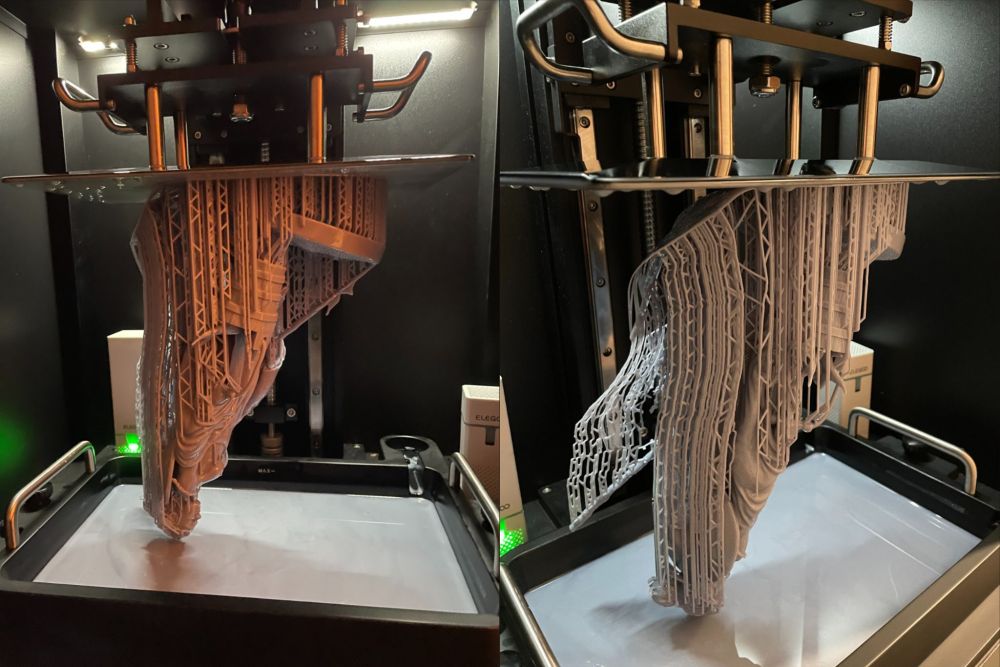

Etonnant quand même de voir la différence d'impression entre transparent et opaque grey. Re des problèmes de décollement, parfois sévères.
Heureusement pour l'instant les 2 gros fails d'impression, les 2 sont réparables.
Seule cause, j'ai désactivé le Two Stage Motion Control, parce que ça me donnait un temps d'impression énorme, presque 24 h pour 30 cm de hauteur d'impression, quand là j'en suis à < 17 h. Peut être que c'est trop brutal et que le TSMC l'épargne. mais curieusement en transparent, ça n'a posé aucun problème.
