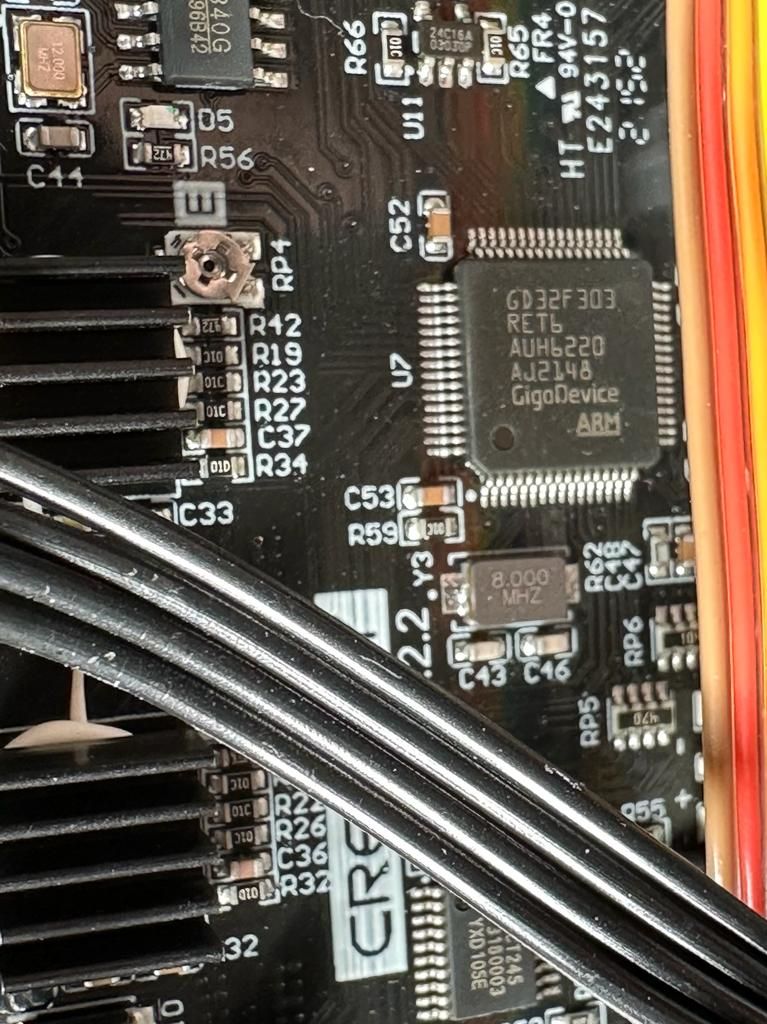

B2omzer Posté(e) Septembre 30, 2022 Partager Posté(e) Septembre 30, 2022 Bonjour à tous, J'ai reçu il y a peu une ender3 v2 avec un CR touch. Aucun soucis sur l'utilisation sans le CR touche, j'ai voulu aujourd'hui l'installer, j'ai donc besoin de la mettre à jour. J'ai regardé les procédures. j'ai bien verifié j'ai bien une carte mère 4.2.2, et je suis actuellement en 1.0.4 j'ai donc téléchargé sur le site de creality ces versions format en fat32 4096 dans la racine. rien se passe a l'allumage, elle démarre normalement, par d'écran pendant 10s j'ai essayé d'autre sd, c'est la même. en MBR c'est la même, d'autre firmware, c'est la même, j'ai l'impression qu'elle ne bout absolument pas sur la carte. si quelqu'un a la solution ? Merci d'avance. Lien vers le commentaire Partager sur d’autres sites More sharing options...
fran6p Posté(e) Septembre 30, 2022 Partager Posté(e) Septembre 30, 2022 (modifié) Quel est le micro-contrôleur de la carte v4.2.2 ? STM32F103 ou autre ? Pour le savoir, il faut ouvrir l'imprimante pour accéder à la carte Modifié (le) Septembre 30, 2022 par fran6p Lien vers le commentaire Partager sur d’autres sites More sharing options...
B2omzer Posté(e) Octobre 1, 2022 Auteur Partager Posté(e) Octobre 1, 2022 Bonjour, merci pour ton aide, apriori c'est GD32F303, ci joint la photo, si c'est bien le micro processeur. Lien vers le commentaire Partager sur d’autres sites More sharing options...
fran6p Posté(e) Octobre 2, 2022 Partager Posté(e) Octobre 2, 2022 @B2omzer Essaie ce lien avec celui contenant GD dans le nom du fichier zip (il y a deux firmwares dont un pour le Bltouch). Lien vers le commentaire Partager sur d’autres sites More sharing options...
B2omzer Posté(e) Octobre 2, 2022 Auteur Partager Posté(e) Octobre 2, 2022 (modifié) Bonjour, Alors j'ai téléchargé ce fichier Ender-3 V2_HW-V4.2.2-GD Version firmwareet ensuite utilisé celui la dans le zip GD-Ender-3 V2Marlin2.0.6.1V1.0.5HW4.2.2BLTouch mais ça reste bloqué sur le logo creality et aucune barre de chargement. d'ailleurs même après sans la carte SD, elle restait bloqué, je suis donc repassé sur celle la Ender-3 V2Marlin2.0.6.1V1.0.4HW_4.2.2_20210803, elle a ensuite redémarré normalement. je suis toujours au même point, est ce peut etre parce que j'ai pas flashé l'écran ? j'ai pas trouvé le DWIN_set correspondant. Édit: apriori j’ai bien réussi à installer je suis 1.0.5 avec le nouvel onglet level. merci pour votre aide Modifié (le) Octobre 2, 2022 par B2omzer Lien vers le commentaire Partager sur d’autres sites More sharing options...
