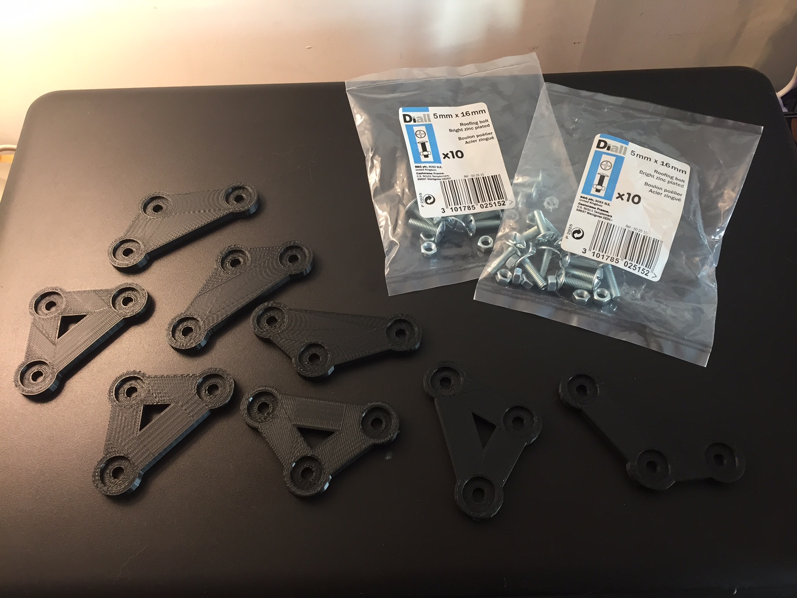

dusters Posté(e) Septembre 27, 2016 Posté(e) Septembre 27, 2016 Pas besoin de changer les vis pour les renforts latéraux ? Sur ton site, c'est un nouveaux MEGA et RAMPS ?
biostrike Posté(e) Septembre 27, 2016 Auteur Posté(e) Septembre 27, 2016 Pour les renfort il faut juste des 5x16 et réutiliser les 5x12 en lieu et place des 5x10. Oui, des MEGA et RAMPS, mais de qualité supérieure. Non, pas qu'elle fonctionne mieux que les autres, mais simplement, c'est un peu la loterie avec les autres. Dernièrement, J'ai eu trop de rejet aux moments des tests avant expédition et même après pour certain. Donc je mets ce qui se fait de mieux, c'est (beaucoup) plus chère, mais tant pis pour moi et tant mieux pour les utilisateurs. L'avantage de cette électronique, c'est qu'on n'est pas bridé. Double extrusions, mods, customs, etc sont possibles.

biostrike Posté(e) Septembre 30, 2016 Auteur Posté(e) Septembre 30, 2016 (modifié) Les renforts latéraux de la MK2+ sont disponible sur Thingiverse. http://www.thingiverse.com/groups/smartcub3d/things Modifié (le) Septembre 30, 2016 par biostrike 1

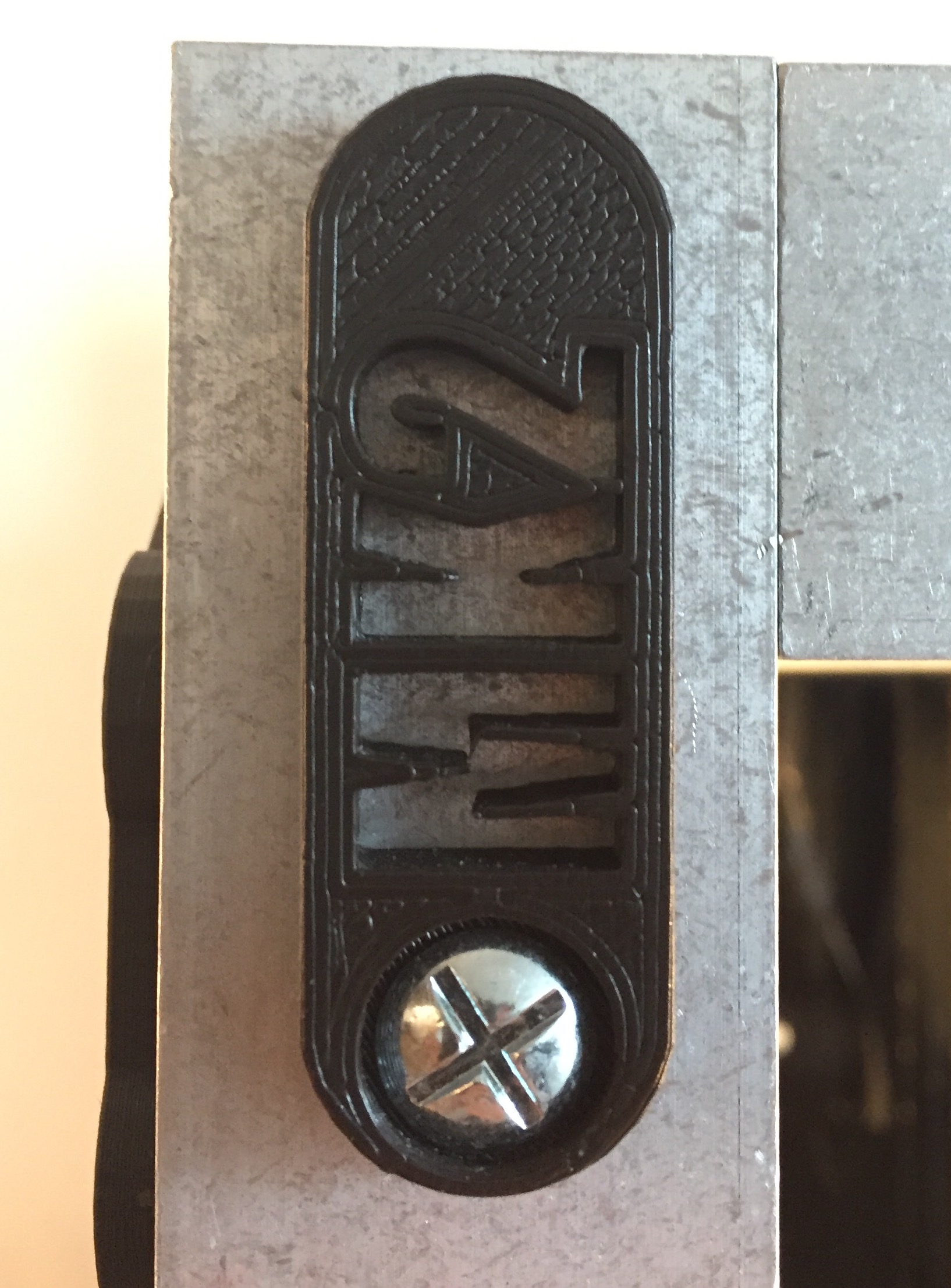

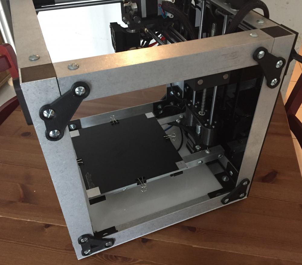

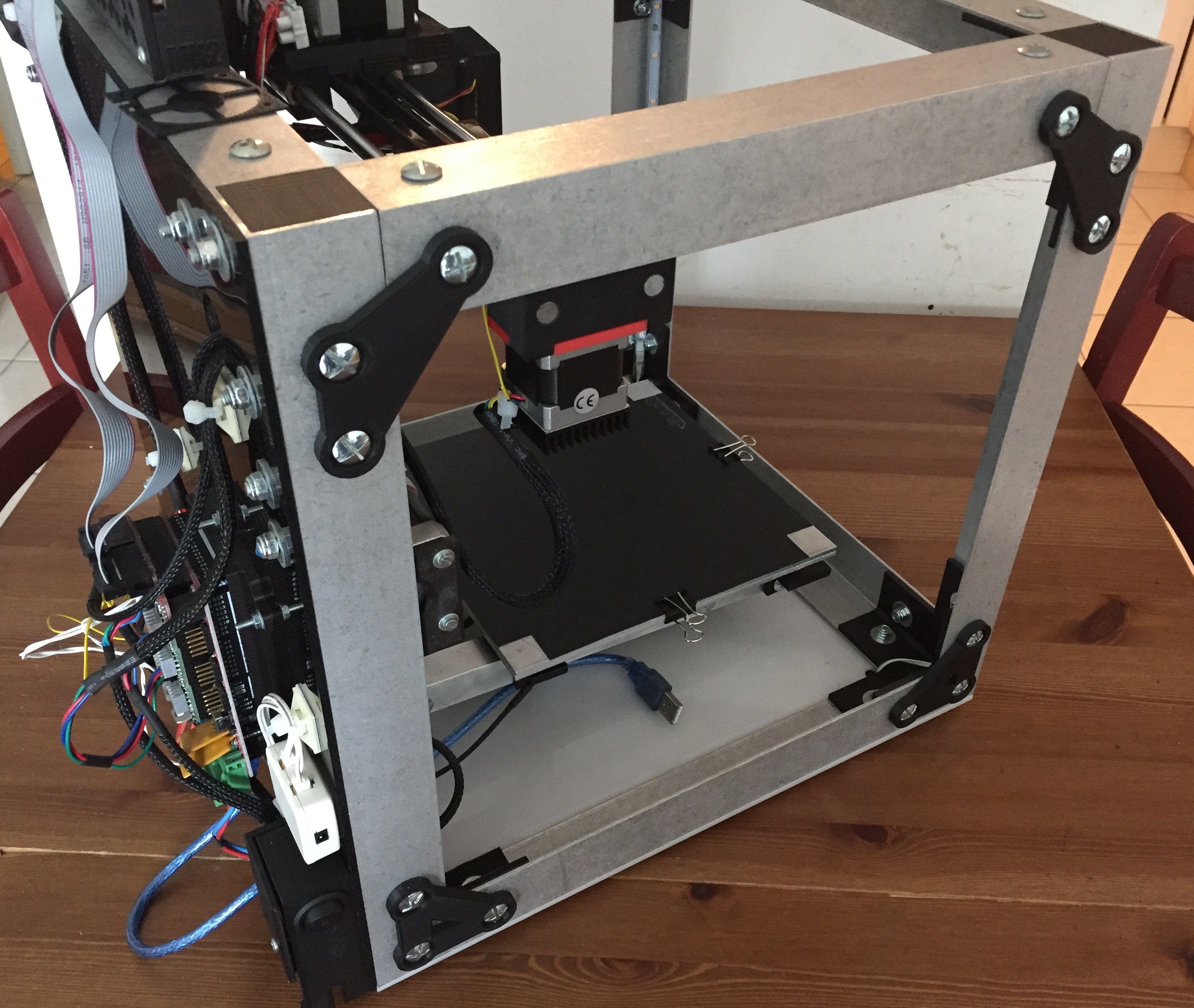

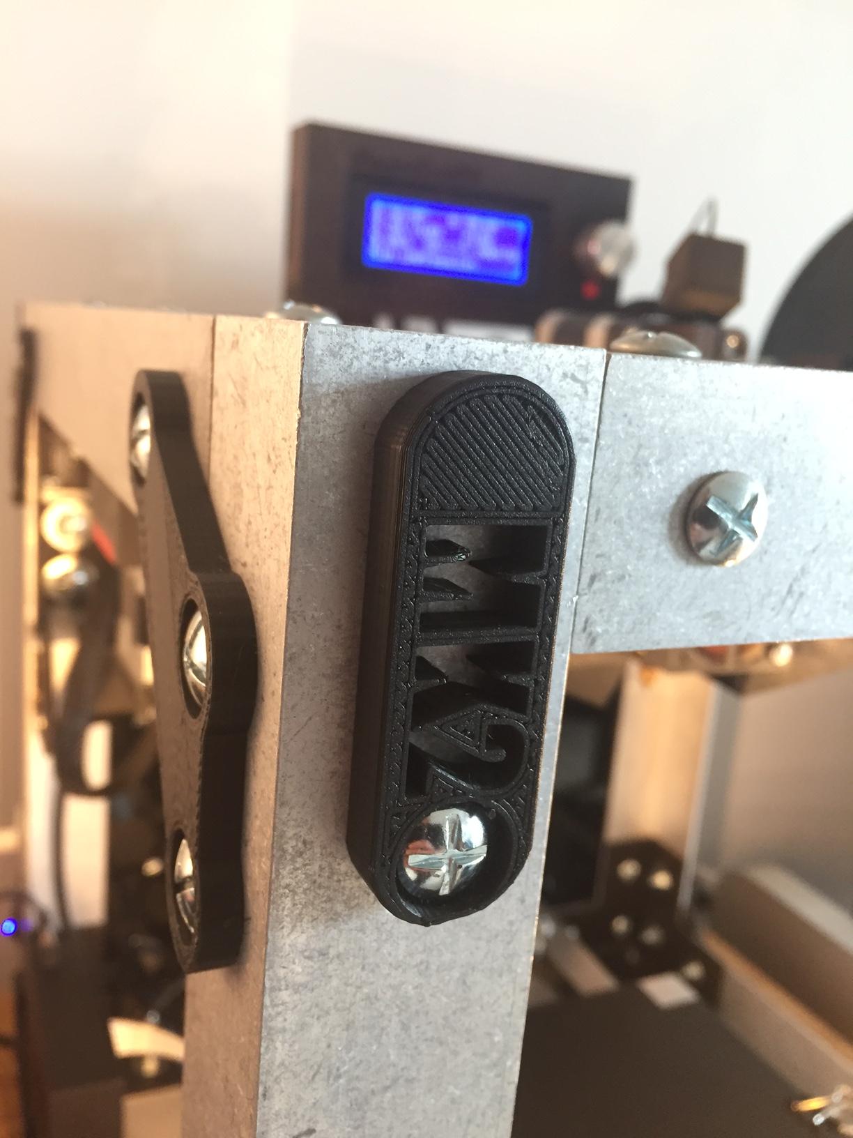

dusters Posté(e) Octobre 2, 2016 Posté(e) Octobre 2, 2016 Voila ! En une grosse demi heure. Par contre @biostrike, ce rajout permet d'avoir la dénomination MK2+ ? Si oui, moyen d'avoir la barrette avec le + dessus ? 1
biostrike Posté(e) Octobre 2, 2016 Auteur Posté(e) Octobre 2, 2016 En fait sur la MK2+, le MK2 est dans l'autre sens, c'est la vis qui fait le "plus" je vais le mettre sur Thingiverse avec les renforts. 1
biostrike Posté(e) Octobre 2, 2016 Auteur Posté(e) Octobre 2, 2016 @dusters Elle a de la gueule ta machine comme ça L'emblème est dispo sur Thingiverse.
dusters Posté(e) Octobre 2, 2016 Posté(e) Octobre 2, 2016 Merci Moi je fais juste ajouter les trucs du concepteur Mais faut que je trouve un micro connecteur rapide pour remplacer mes dominos Bon je regarde si ma chute de noir suffit pour imprimer le logo, sinon ça attendra la semaine prochaine
