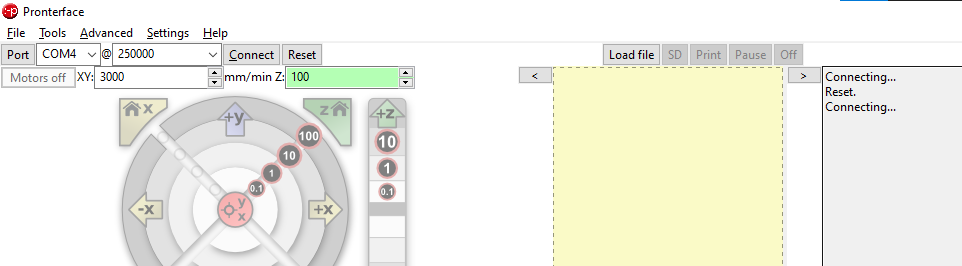

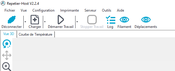

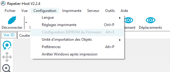

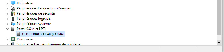

Rudy34160 Posté(e) Octobre 10, 2022 Partager Posté(e) Octobre 10, 2022 (modifié) Bonjour, Suite à une discussion la nuit dernière, avec PPAC, passionnante et vraiment utile pour un débutant tel que moi, j'essaie vainement de connecter mon imprimante en USB pour effectuer les calibrages nécessaires pour débuter, tel qu'indiqué ici : https://lebearcnc.com/calibration-imprimante-3d/ J'ai bien installé le driver CH340, qui m'indique le port com4 pour la suite : J'ai testé sous Pronterface et Repetier Host, en modifiant à chaque test le baudrate à 115200 et 250000, et en précisant bien le port com 4. Sous Pronterface, je reste bloqué à l'étape de connection : Sous Repetier, je semble être bien connecté à l'imprimante, mais en contrôle manuel, rien ne se passe et il semble que je ne puisse pas accéder à l'EEPROM de l'imprimante > Diifcile dans ce cas d'effectuer les tests et les modifications indiquées sur le site cité plus haut ... Si quelqu'un à une idée d'une erreur de paramétrage de ma part .... > Imprimante Malyan M150 Merci d'avance. Modifié (le) Octobre 10, 2022 par Rduy34160 Erreur d'orthographe dans le titre ... Lien vers le commentaire Partager sur d’autres sites More sharing options...
Savate Posté(e) Octobre 10, 2022 Partager Posté(e) Octobre 10, 2022 il y a 43 minutes, Rduy34160 a dit : J'ai bien installé le driver CH340, qui m'indique le port com4 pour la suite apparemment c'est du 115200 sur la M150 repetier-host [Malyan System] 1 Lien vers le commentaire Partager sur d’autres sites More sharing options...

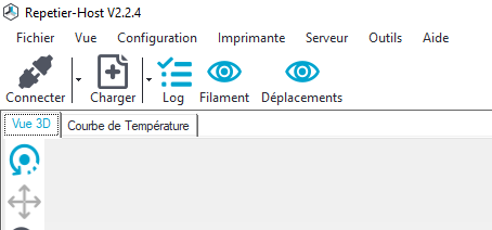

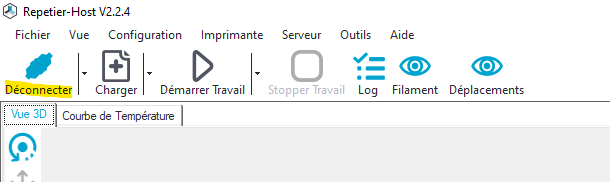

KpDp_3D Posté(e) Octobre 10, 2022 Partager Posté(e) Octobre 10, 2022 (modifié) Citation Je ne pense pas que cela vienne du câble, sinon repetier ne me la considérerai pas comme connectée. Oui, mais dans ce cas Pronterface aussi. Je pense que tester un autre cable (testé auparavant avec un smartphone ou PC) n'est pas idiot. Je ne connais pas Repetier, mais quand c est écrit Déconnecter, il ne faudrait pas qu'une mauvaise traduction fasse que c'est en réalité "Déconnecté" qu'il faille lire Modifié (le) Octobre 10, 2022 par KpDp_3D Lien vers le commentaire Partager sur d’autres sites More sharing options...
Rudy34160 Posté(e) Octobre 10, 2022 Auteur Partager Posté(e) Octobre 10, 2022 il y a 34 minutes, KpDp_3D a dit : Oui, mais dans ce cas Pronterface aussi. Je pense que tester un autre cable (testé auparavant avec un smartphone ou PC) n'est pas idiot. Je ne connais pas Repetier, mais quand c est écrit Déconnecter, il ne faudrait pas qu'une mauvaise traduction fasse que c'est en réalité "Déconnecté" qu'il faille lire Non, tu as 2 icônes différentes une fois la connexion effectuée sous Repetier : Lien vers le commentaire Partager sur d’autres sites More sharing options...
