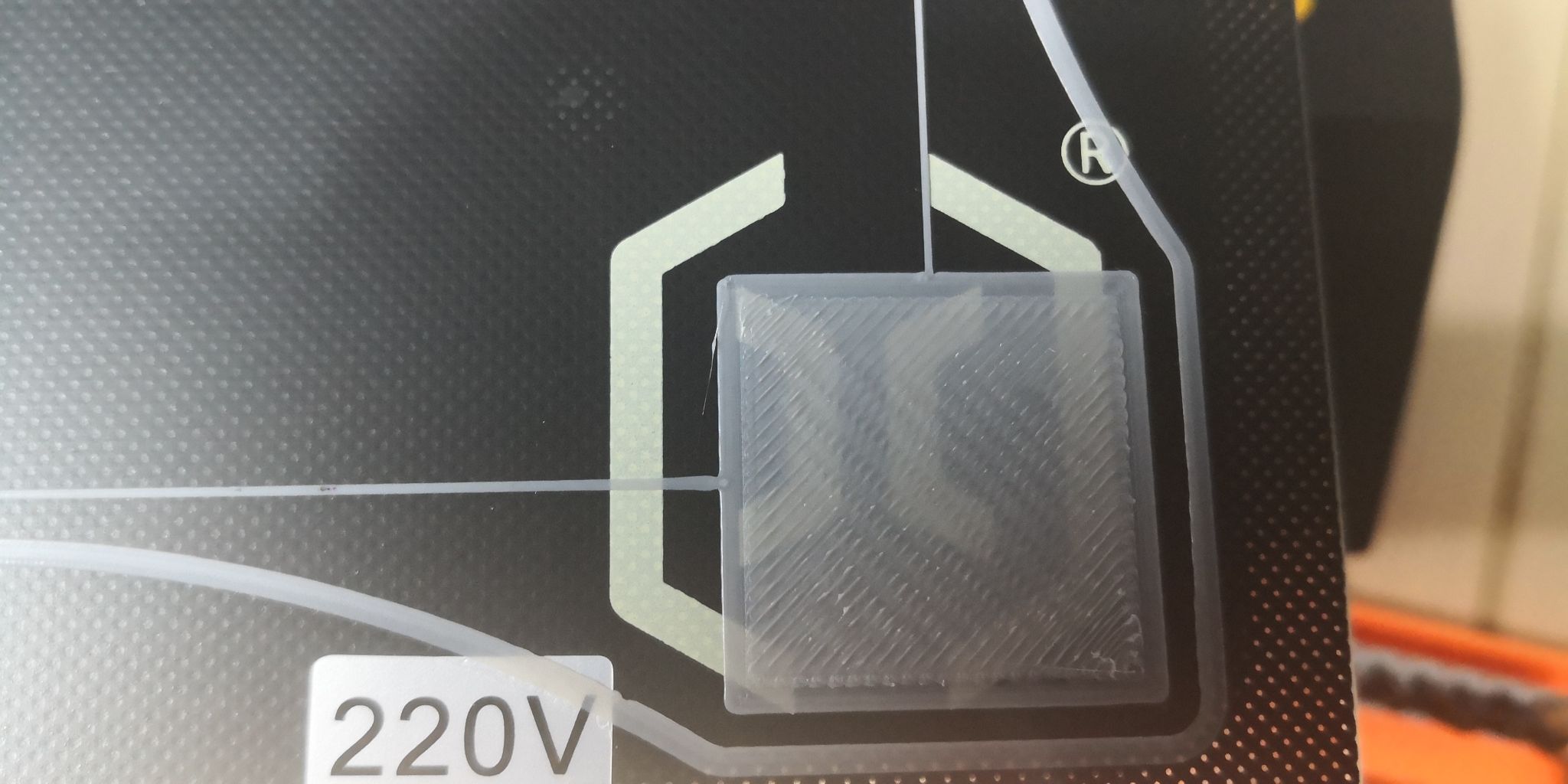

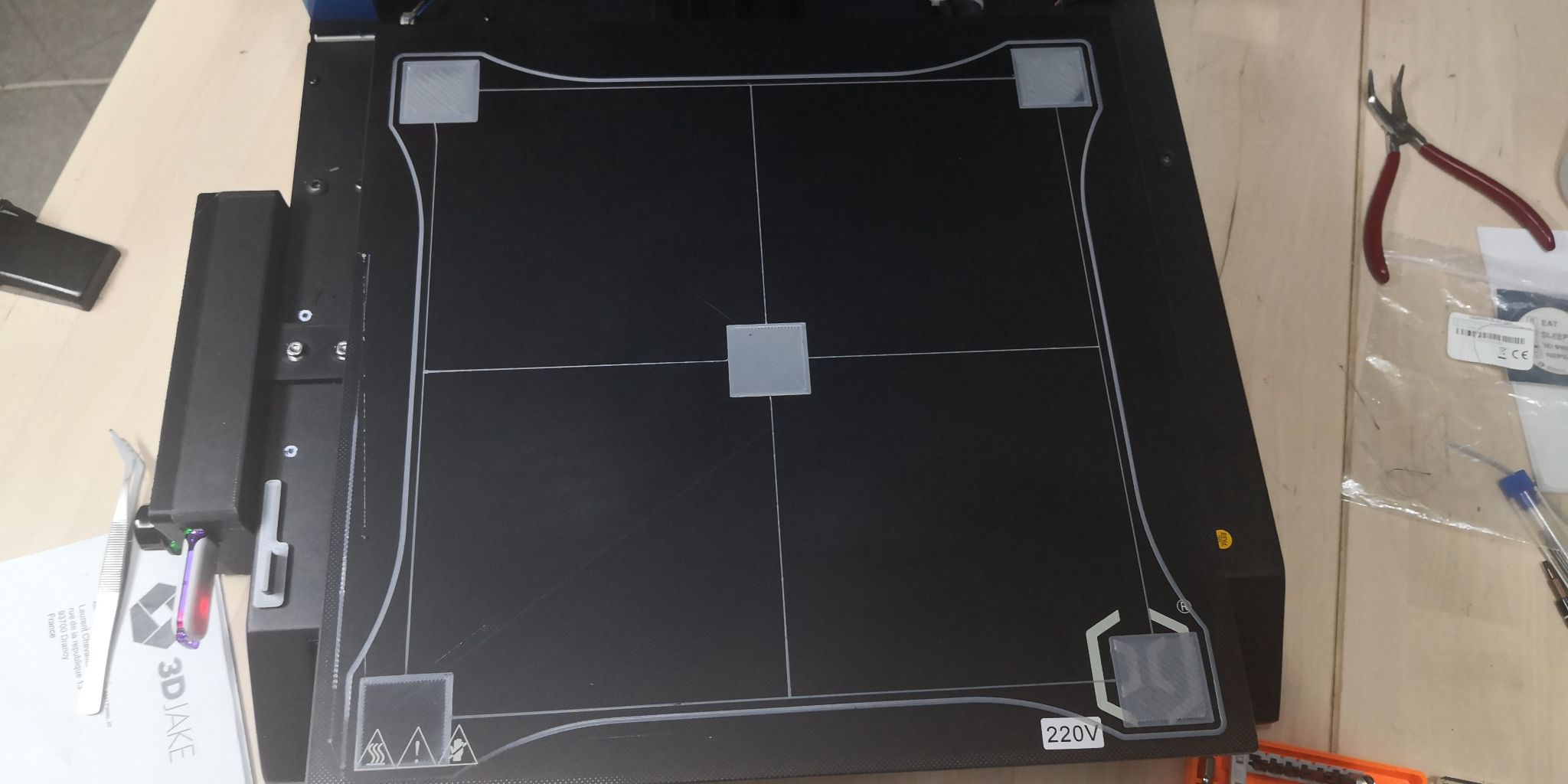

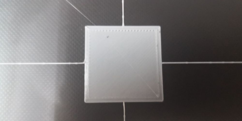

biloute Posté(e) Octobre 16, 2022 Posté(e) Octobre 16, 2022 dans les coins du plateau j'ai ce genre d'impression. C'est le pire des 4 coins, les autres ca le fait un peux moins et le centre du plateau est nickel. Comme je suis asses novice en impression 3d, je ne sais pas ce que je dois régler dans cette affaire :). Pourriez vous m'éclairer ?
papajds Posté(e) Octobre 16, 2022 Posté(e) Octobre 16, 2022 (modifié) Bonjour, si au centre c'est bon ,peut être que ton plateau est creux (les coins sont plus hauts) dans les coins , le débit est trop écrasé , et à chaque changement de direction le surplus de filament est expulsé . Modifié (le) Octobre 16, 2022 par papajds
biloute Posté(e) Octobre 16, 2022 Auteur Posté(e) Octobre 16, 2022 c'est donc une histoire de hauteur de plateau. Du moins dans les coins. merci beaucoup pour le tuyau PS: mais j'ai un bltouch, il devrait pas rattraper ca ?
papajds Posté(e) Octobre 16, 2022 Posté(e) Octobre 16, 2022 re, un Bltouch , va mesurer les points de ton plateau, et le firmware va essayer de "moyenner" l'erreur par le calcul. le Bltouch ne va pas redresser ton plateau. si ton plateau est bien bombé, du genre supérieur à la hauteur de couche , tu risques encore d'avoir des problèmes d'adhérence . la solution la plus simple , est de mettre un miroir, ou une vitre sur ton plateau , pour le "redresser" . A+ 1
biloute Posté(e) Octobre 16, 2022 Auteur Posté(e) Octobre 16, 2022 merci encore pour les renseignements

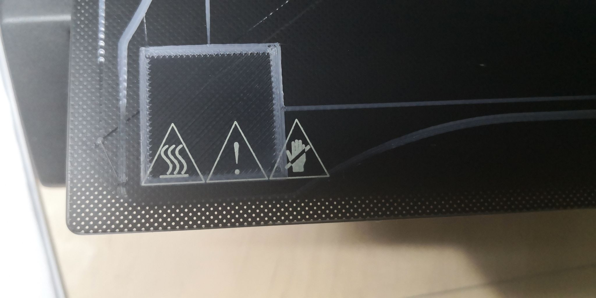

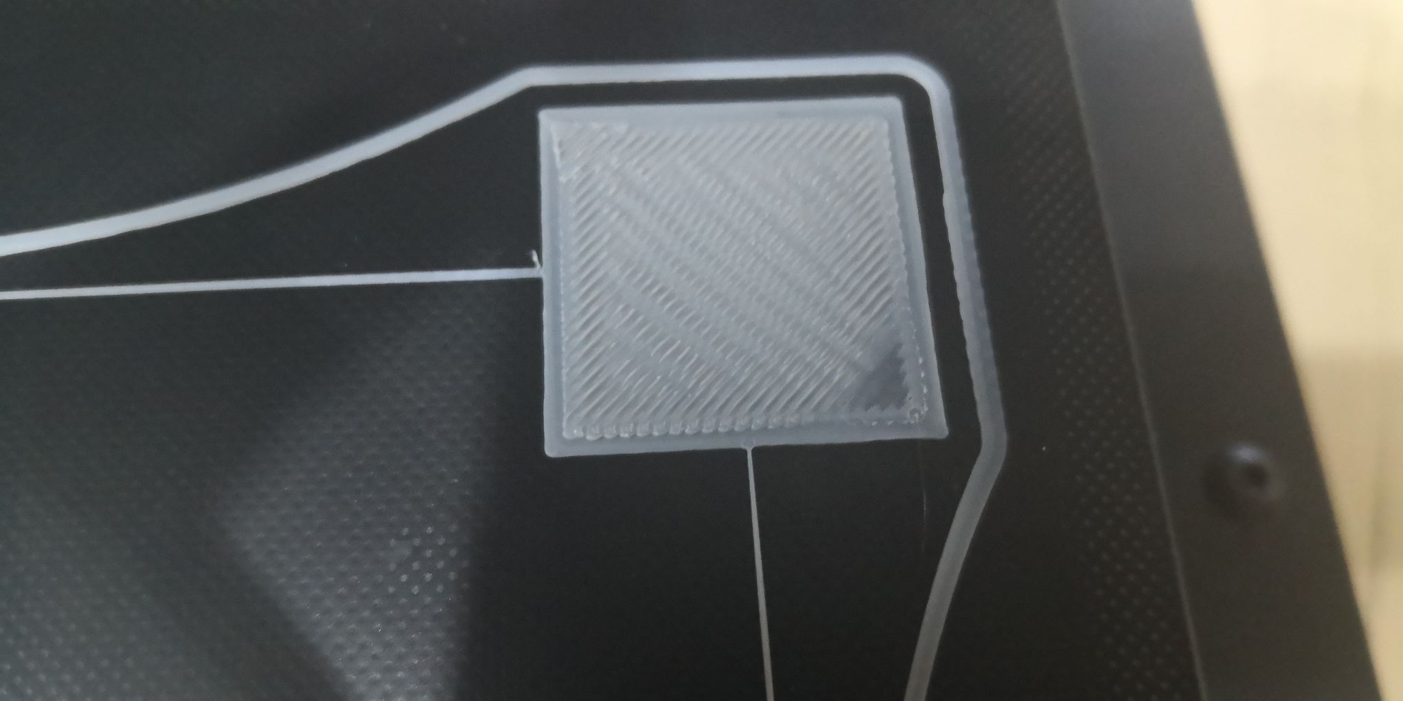

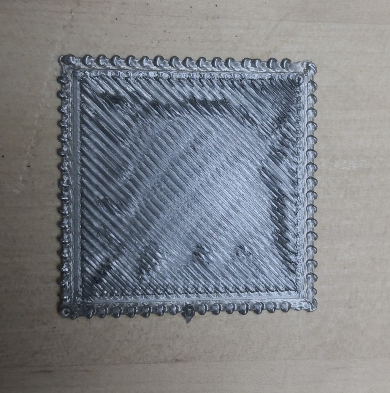

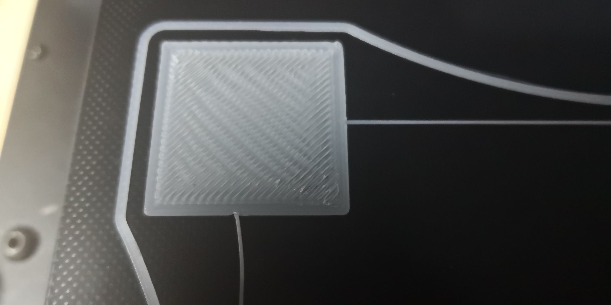

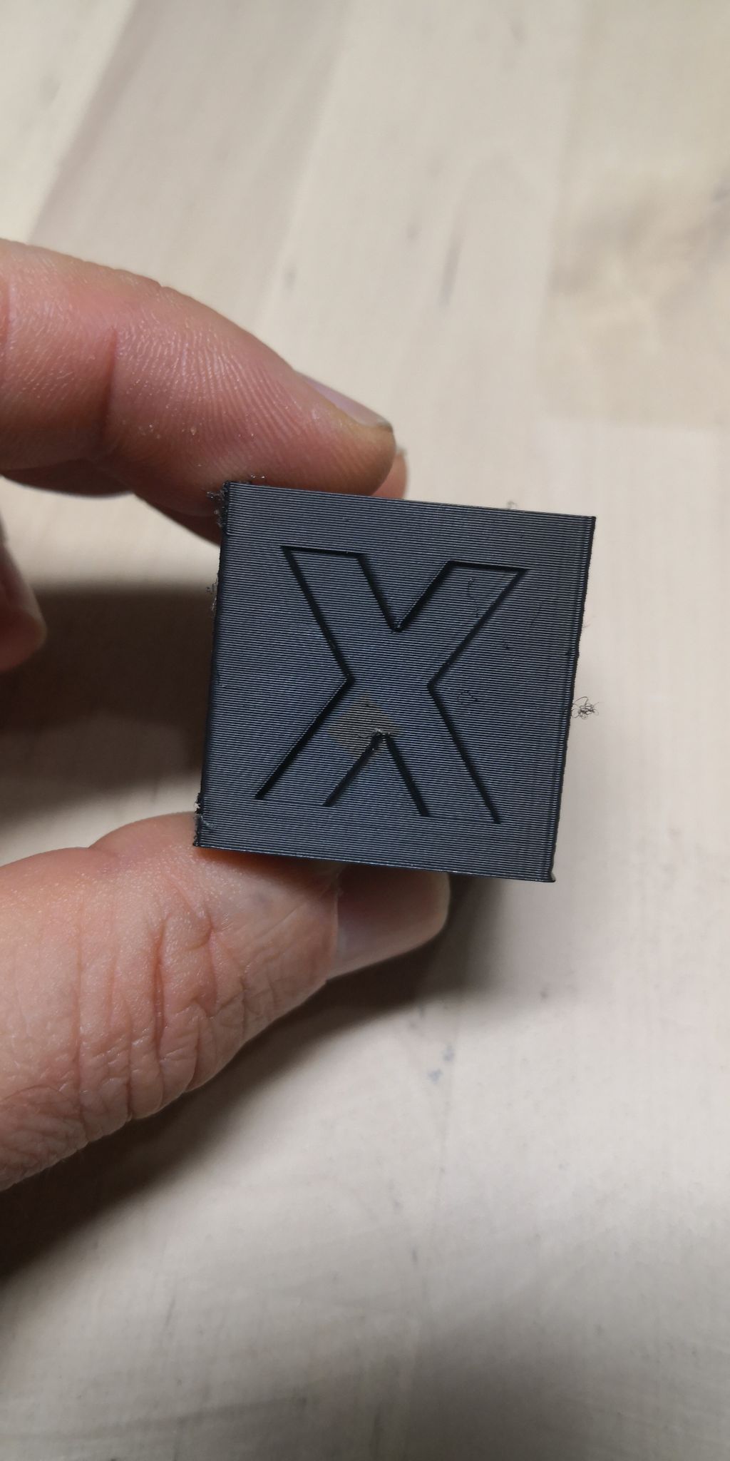

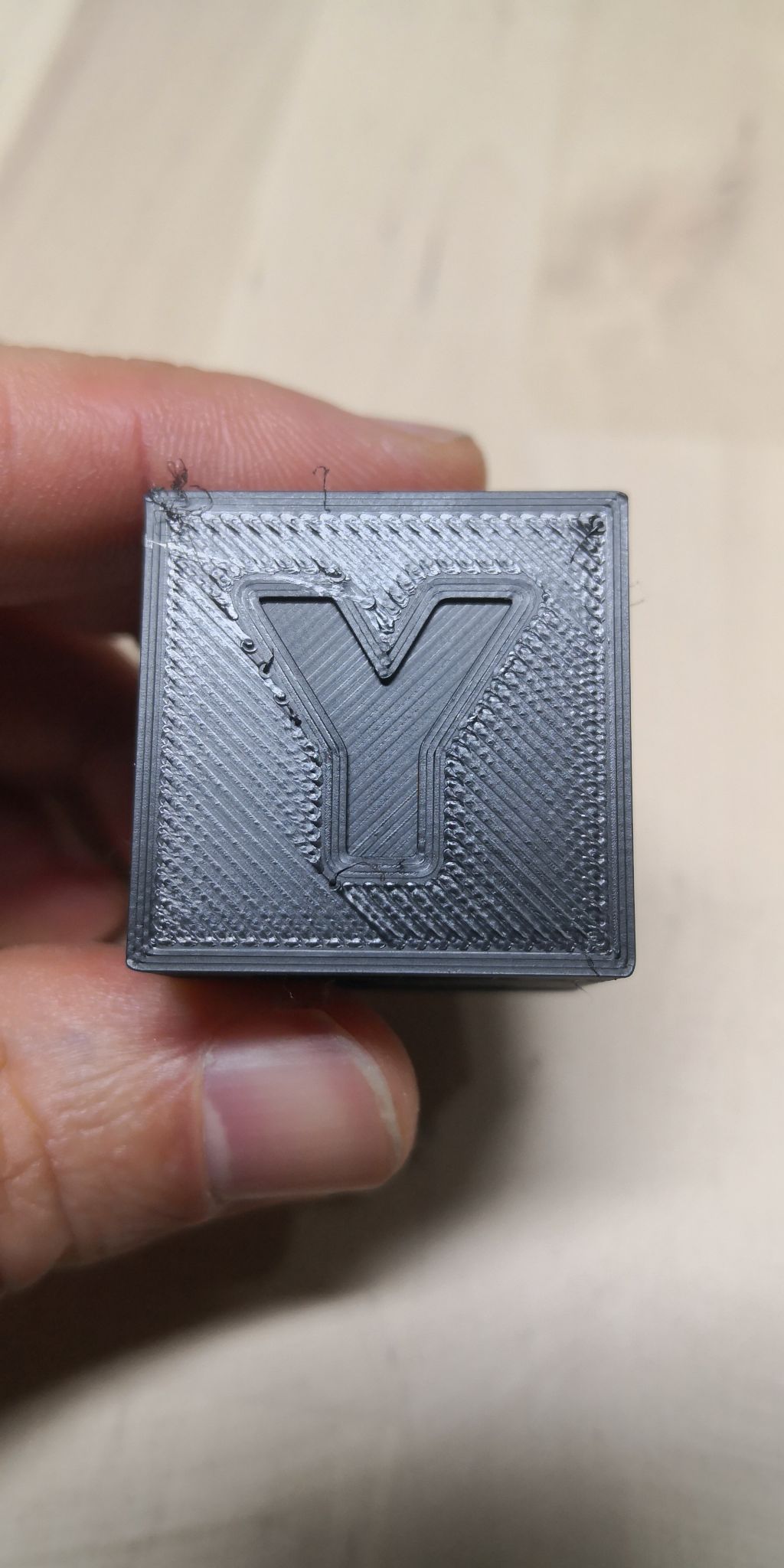

pommeverte Posté(e) Octobre 17, 2022 Posté(e) Octobre 17, 2022 (modifié) Tu as raison de poser tes questions d'autant que la dernière photo est très surprenante. Pour avoir un tel état de surface, tu n'aurais pas les dents de la courroie X qui frottent quelque part en faisant un raffut pas possible? ou une courroie pas assez tendue? comme tu dis devoir recommencer plusieurs fois le palpage du plateau, tu n'aurais pas du jeu dans le guidage du chariot X? => revoir le réglage du galet monté sur excentrique ? Pour la photo avec le Y, qui devrait être "Z" , tu as une légère sur-extrusion. A la louche, tu pourrais réduire le débit de 5% sur la face supérieure. Modifié (le) Octobre 17, 2022 par pommeverte
biloute Posté(e) Octobre 17, 2022 Auteur Posté(e) Octobre 17, 2022 il y a une heure, pommeverte a dit : Tu as raison de poser tes questions d'autant que la dernière photo est très surprenante. Pour avoir un tel état de surface, tu n'aurais pas ah ? j'avais l'impression que c'était plutôt bien sur le 2eme photo. Que vois tu d'anormale ? J'ai vérifie les courroies, elles sont tendues comme un sting. Ca n'a pas l'aire de frotter non plus, a part les ventilos l'imprimante est très très silencieuse. Les excentriques, je peux pas tourner les roues sans entrainer l'extrudeur sur l'axe des x. je pense qu'ils doivent bien réglés. pareil pour les bed (plus difficile a verifier) . par contre sur un des axes Y y a deux roues qui ont du jeux. je veus dire par là que je peux facilement les faire tourner. j'ai beau serrer il se passe rien, ca sert pas sur une des roues et sur l'autre c'est deja tellement serré que si je continue ca va vasser, mais la roue tourne toujours aussi facilement.
pommeverte Posté(e) Octobre 17, 2022 Posté(e) Octobre 17, 2022 il y a 13 minutes, biloute a dit : j'avais l'impression que c'était plutôt bien sur le 2eme photo a moins que tu aies ajouté une texture denim ("toile de jean") sur la face , les vaguelettes sont anormales. Je ne pense pas que ce soit du ghosting mais plutôt en lien avec ta bordure dentelée. C'est pour ça que la vidéo de l'impression du carré serait vraiment intéressante pour essayer de comprendre. il y a 22 minutes, biloute a dit : par contre sur un des axes Y y a deux roues qui ont du jeu Quels sont les galets avec du jeu? tu as 3 galets dont l'axe est fixe d'après cette vidéo, c'est la rangée de gauche et 3 réglables à droite. Si ce sont les 2 du milieu (à gauche et à droite), ce n'est pas trop grave. Si les vis sont dans le même sens que dans la vidéo (tête de vis en dessous), tu pourrais les inverser pour te simplifier la vie. Dans un premier temps, il faut régler les galets à l'avant et à l'arrière: tu t'assures que les vis des galets de gauche (à l'avant et à l'arrière) sont bien serrées. tu règles les 2 galets d'extrémité de droite tu plaques le galet central de gauche contre le profilé et tu serres la vis tu règles le galet central réglable de droite

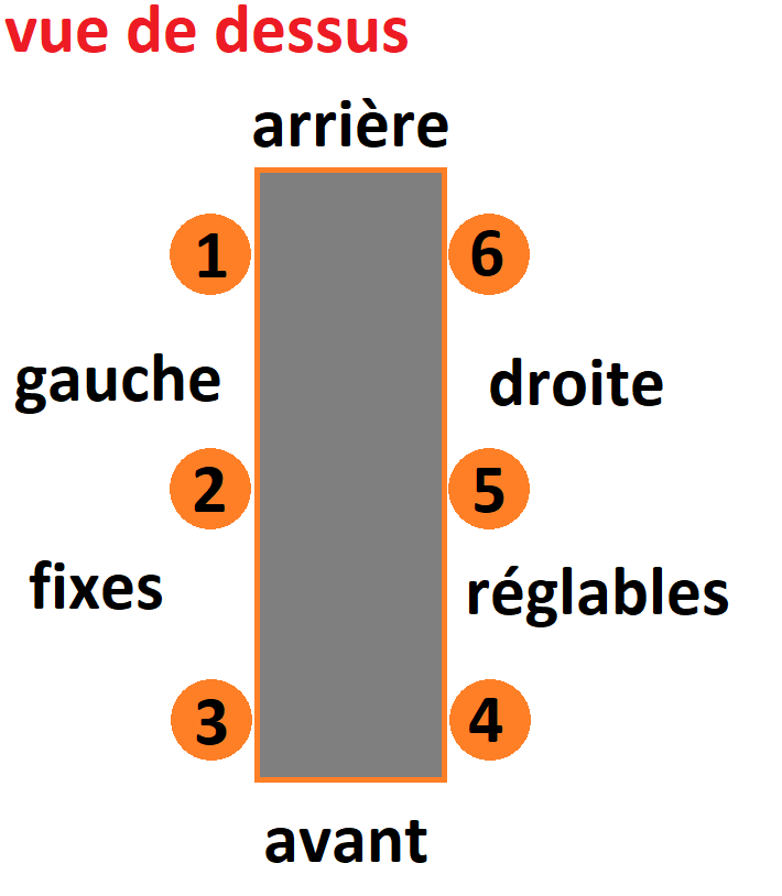

biloute Posté(e) Octobre 17, 2022 Auteur Posté(e) Octobre 17, 2022 il y a 16 minutes, pommeverte a dit : a moins que tu aies ajouté une texture denim ("toile de jean") sur la face , les vaguelettes sont anormales. Je ne pense pas que ce soit du ghosting mais plutôt en lien avec ta bordure dentelée. C'est pour ça que la vidéo de l'impression du carré serait vraiment intéressante pour essayer de comprendre. Quels sont les galets avec du jeu? tu as 3 galets dont l'axe est fixe d'après cette vidéo, c'est la rangée de gauche et 3 réglables à droite. Si ce sont les 2 du milieu (à gauche et à droite), ce n'est pas trop grave. Si les vis sont dans le même sens que dans la vidéo (tête de vis en dessous), tu pourrais les inverser pour te simplifier la vie. Dans un premier temps, il faut régler les galets à l'avant et à l'arrière: tu t'assures que les vis des galets de gauche (à l'avant et à l'arrière) sont bien serrées. tu règles les 2 galets d'extrémité de droite tu plaques le galet central de gauche contre le profilé et tu serres la vis tu règles le galet central réglable de droite très intéressent la vidéo. Il y a des trucs auxquels j'aurais pas pensé comme l'état des galets qui peuvent poser des problèmes, surtout sur le niveau du bed. faudrait que j'inspect un peux plus en profondeur l'imprimante. surtout qu'elle est restée un moment sans imprimer et donc sans mouvement des axes. Ca doit pas arranger l'etat des galets. pour la video des carrés en timbre poste je vais essayer de la faire des que possible. En mettant l'imprimante sur une table je pourrais tourner autour. Parce que le carré qui pose problème est contre un mur. les galets qui tournent un peux trop, oui c'est sur l'un des axes de l'Y. il y a 3 roues par axe. 2 vers l'exterieur de l'axe et une vers l'interieur (cote bed). là sur l'un des axes, c'est la roue "interne (cote bed) et une roue coté exterieur, mais ca le fait moins sur celle là.
pommeverte Posté(e) Octobre 17, 2022 Posté(e) Octobre 17, 2022 Comme c'est pas facile de s'y retrouver, voici les galets numérotés en vue de dessus du plateau: Citation
biloute Posté(e) Octobre 18, 2022 Auteur Posté(e) Octobre 18, 2022 j'ai trouvé un poste a propos du réglage des excentrique sur l'axe z, et sur une sidewinder x1 . par contre contrairement a lui, moi c'est le numéro 3 sur sa photo qui ne se règle pas visiblement.
biloute Posté(e) Octobre 18, 2022 Auteur Posté(e) Octobre 18, 2022 j'ai démonté mon plateau pour vérifier les roues qui étaient bien encrassées. même quand je bougeais doucement le plateau a la main je sentais des petits accros. Mais du coup j'ai créé des problèmes différents. j'ai fais quelques videos mais elles font 41 Mo . maintenant le coin qui fait des timbres poste c'est mieux. c'est pas encore ca mais j'ai plus les petites dents. c'est le remplissage le problème. l'autre problème c'est dans le coin opposé, ca n'imprime pas. il fait un carré mais au moment du remplissage en fait, si, ca imprime mais c'est ultra fin, transparent. d'après ce que j'ai pu voire dans mes recherches, ca serait due au fait que la buze soit très, trop près du plateau. pourtant j'ai fait plusieurs fois le nivellement a la main avec la feuille. je me demande si c'est pas le bltouch qui fout la merde. en fait après le nivellement je lance un ABL et j'enregistre dans l'eeprom. Là j'ai plus le temps mais ce weekend je vais reflasher la carte mère sans prise en charge du bltouche pour voir. ca c'est après le remontage du plateau.
pommeverte Posté(e) Octobre 18, 2022 Posté(e) Octobre 18, 2022 Salut, En effet, la hauteur de la buse n'est pas bonne. Cela fait penser une nouvelle fois à ce sujet , et comme tu as un soucis avec 1 des galets en Z, je pense qu'il faudrait corriger ce problème et pendant que tu y es, vérifier une nouvelle fois les galets du chariot X. Pour les vidéos, tu peux, par exemple, créer un compte google pour transférer tes vidéos sur ta "chaine youtube" puis nous communiquer les liens dans un message.
