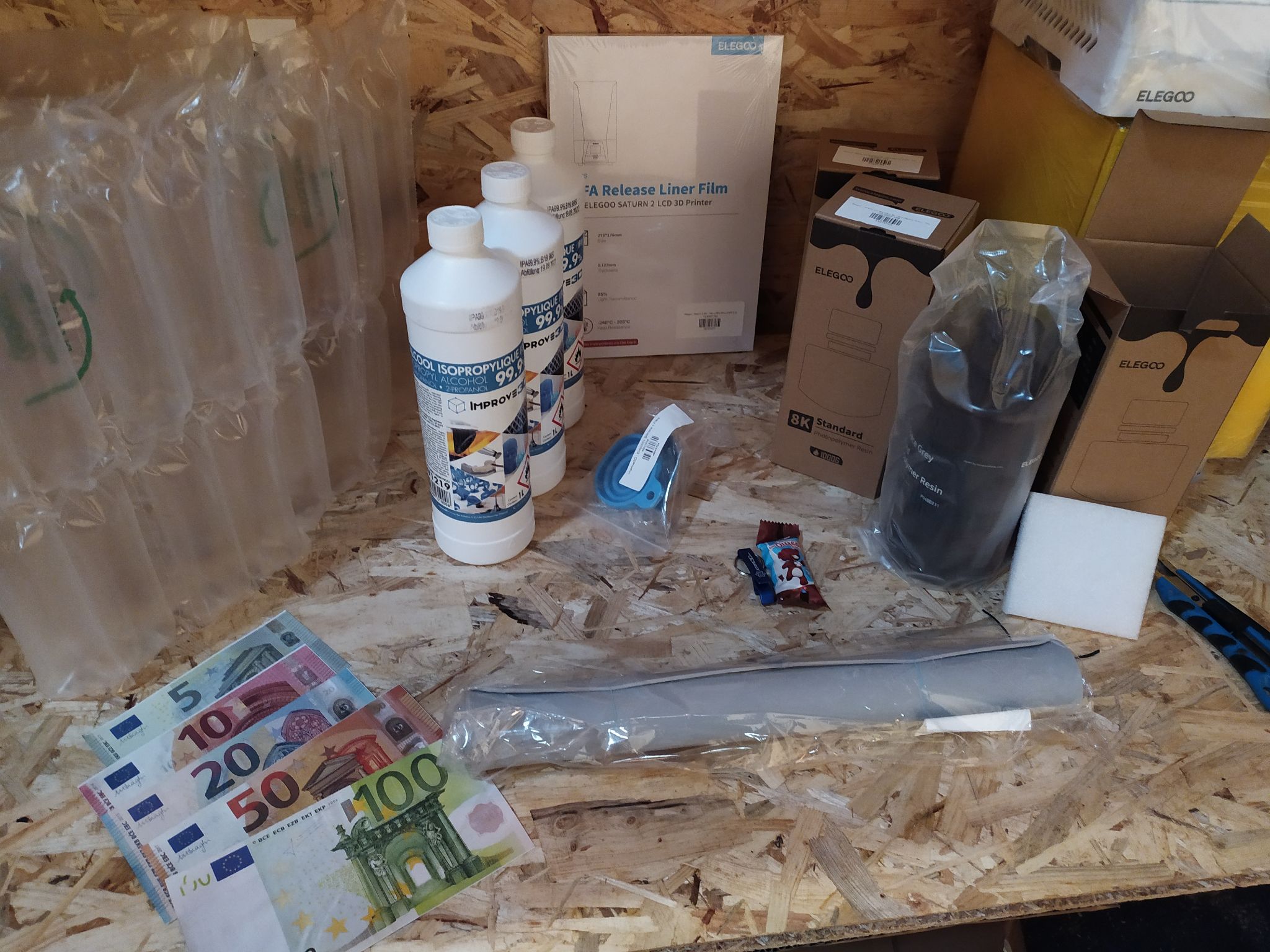

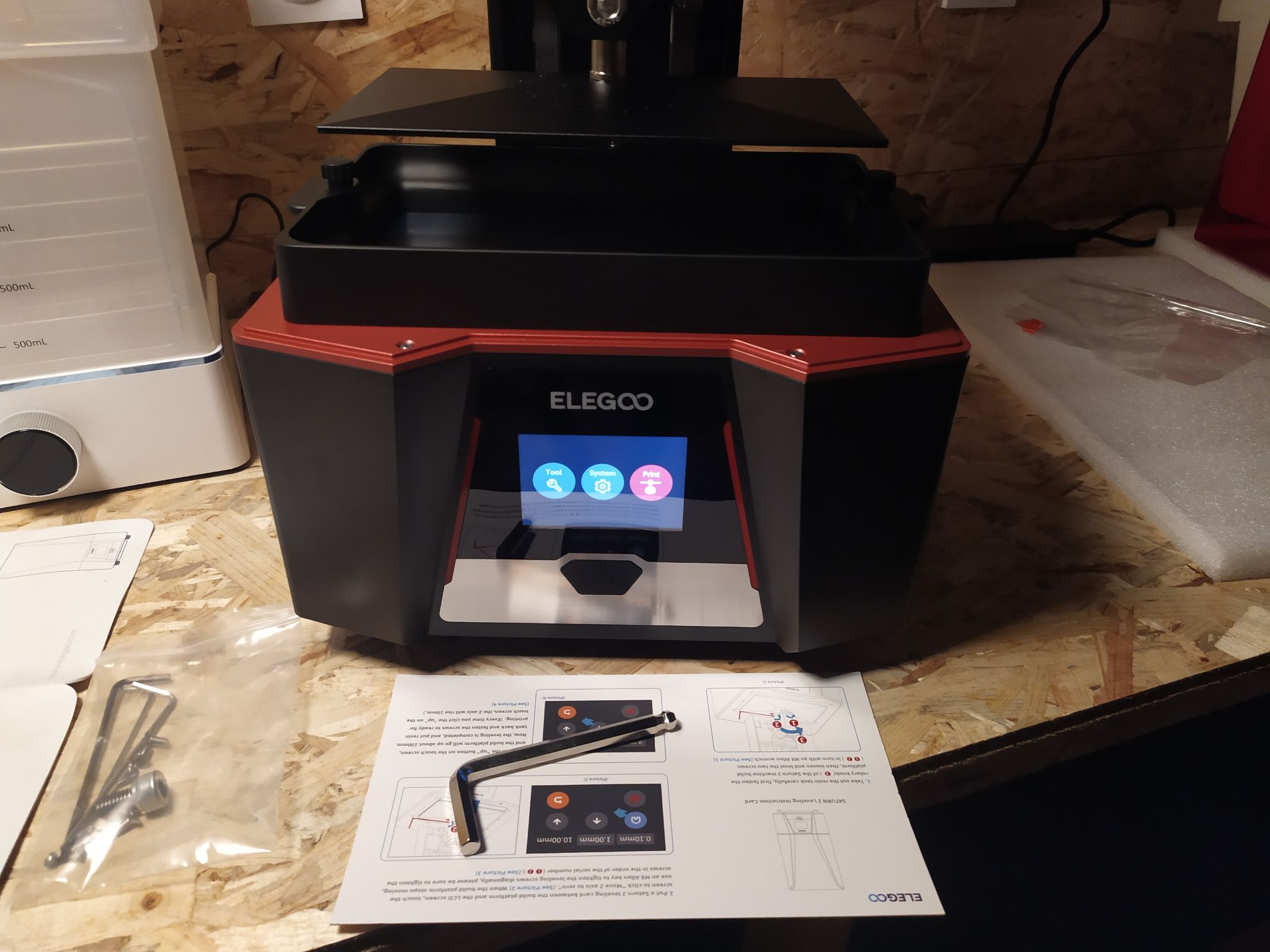

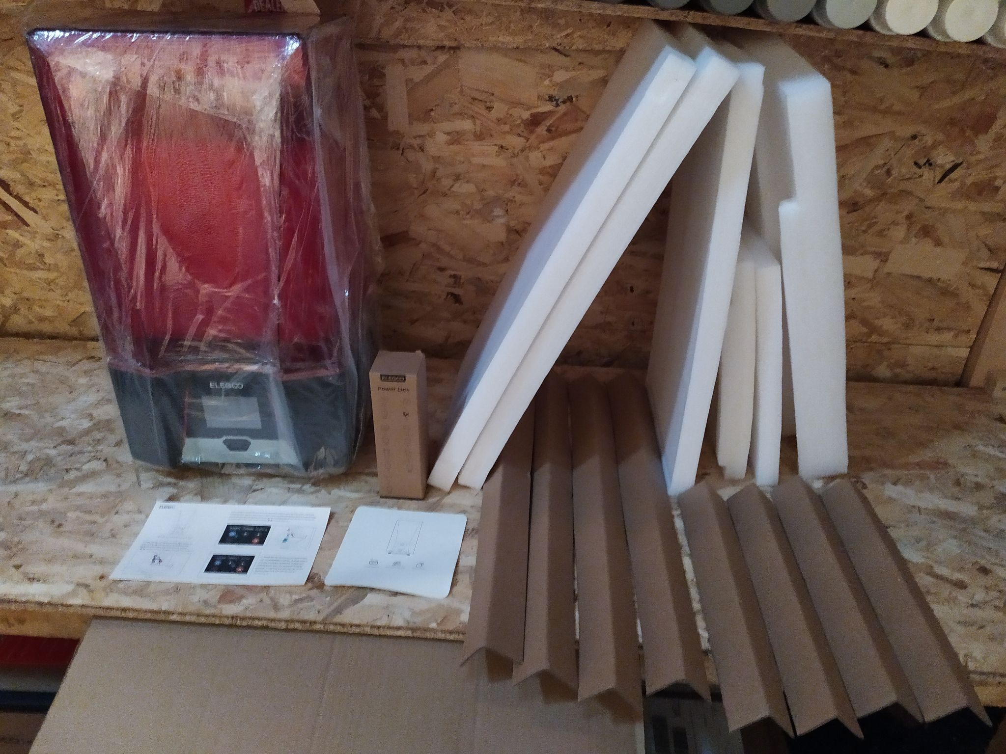

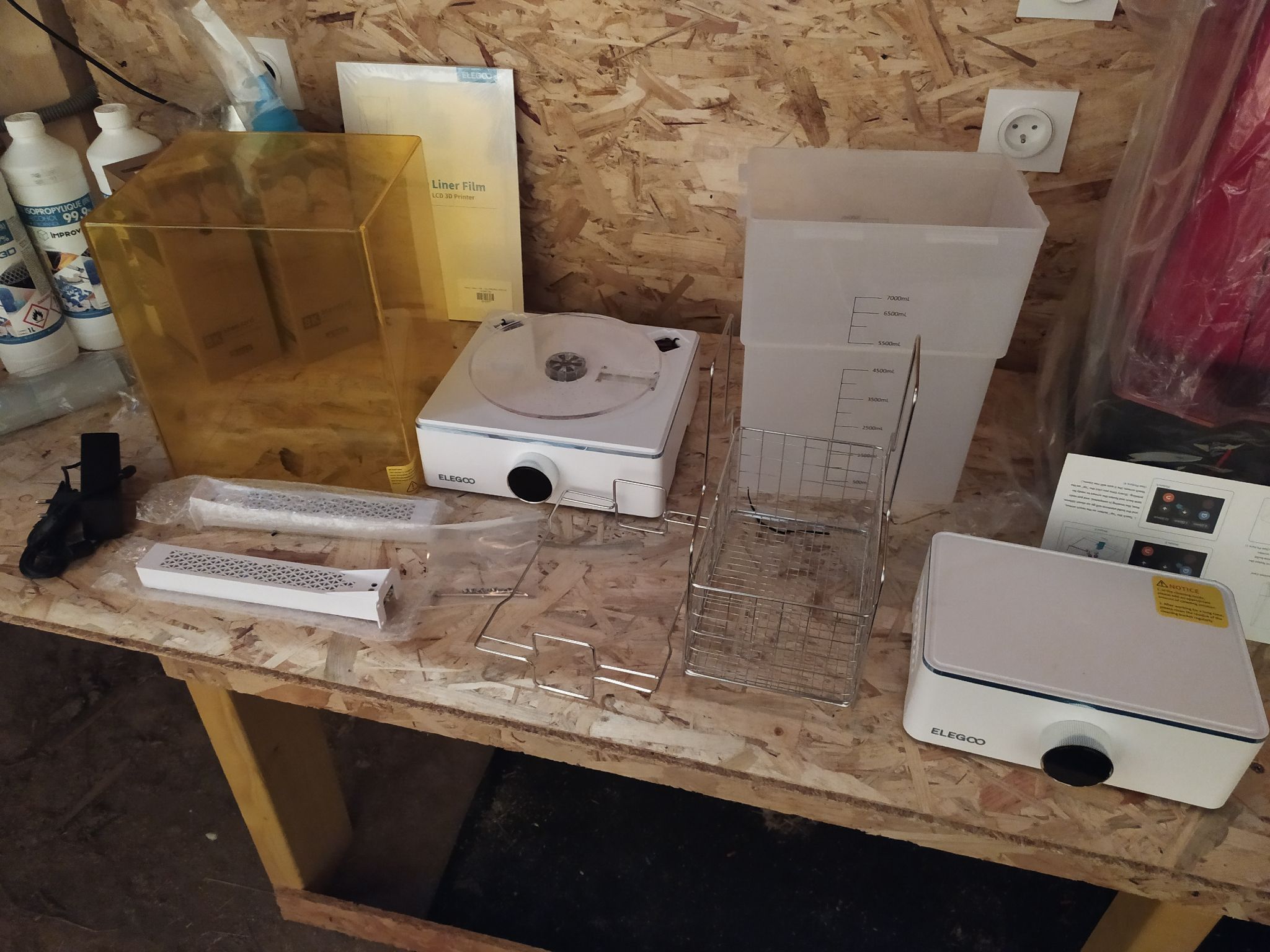

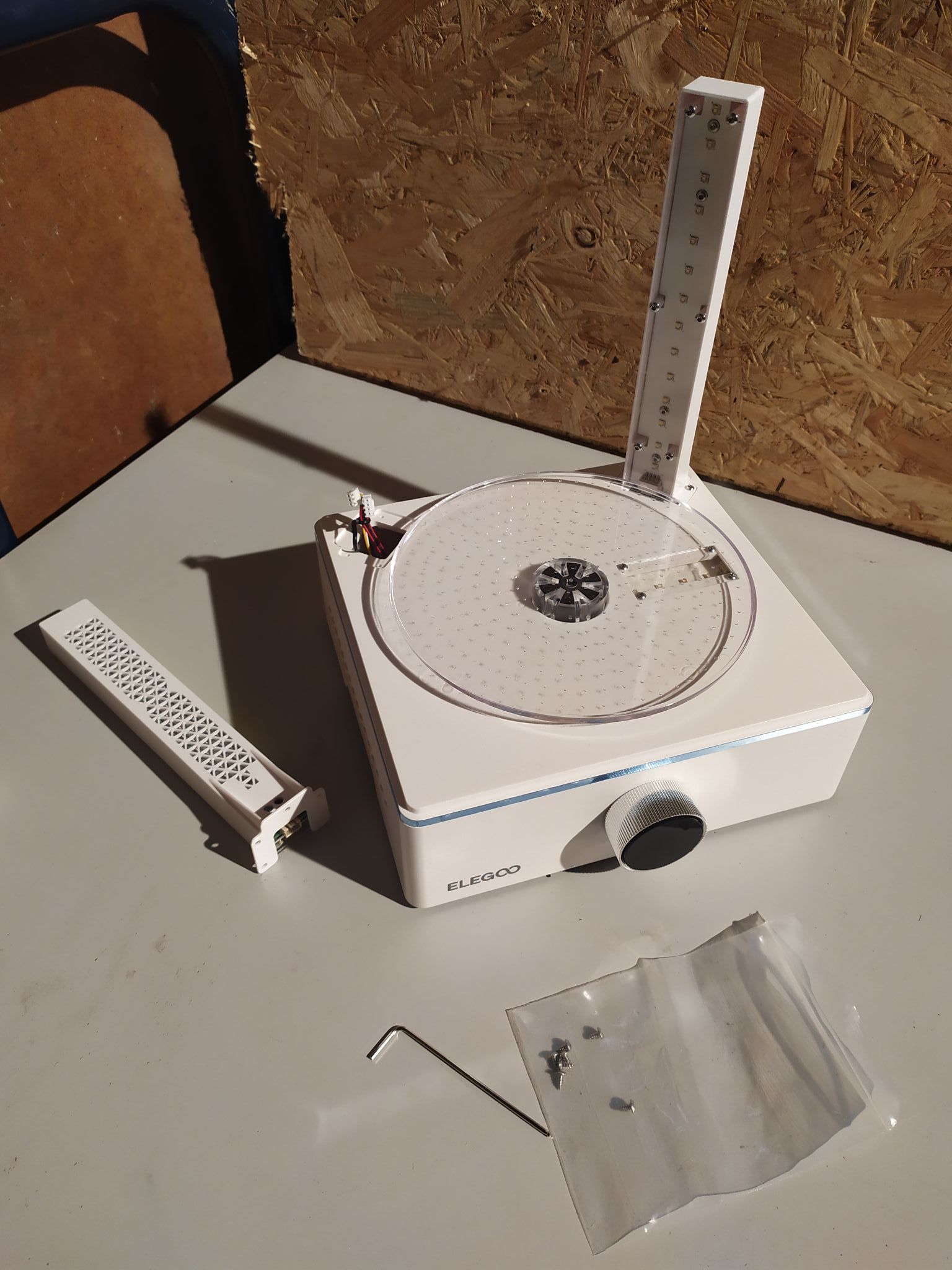

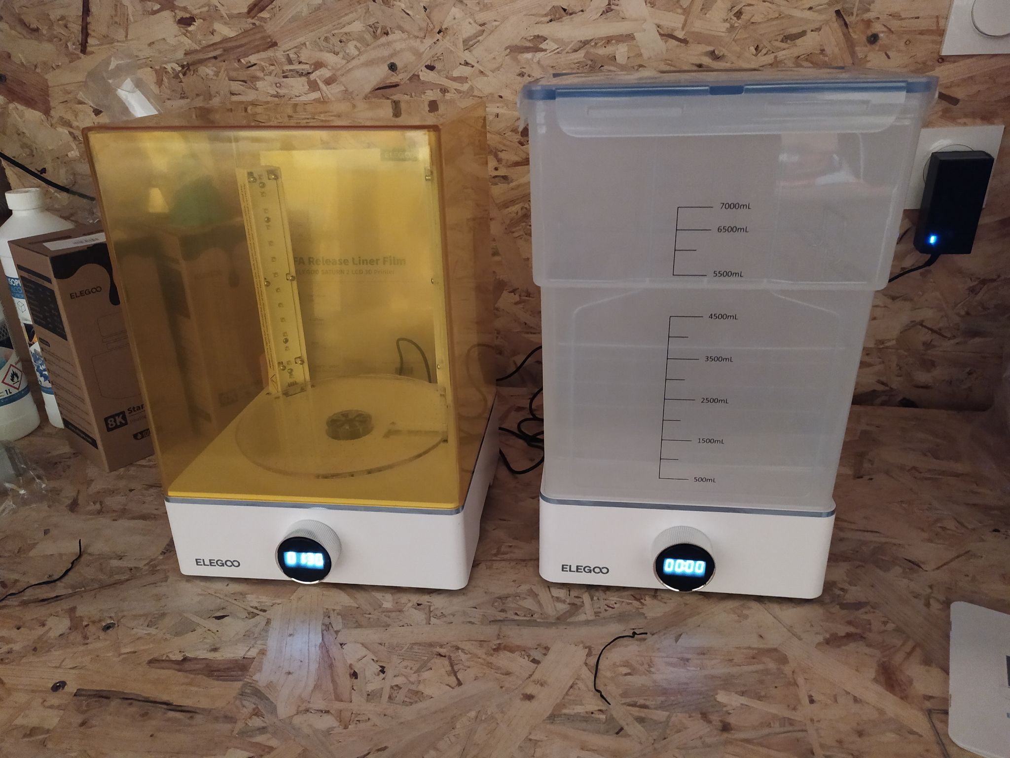

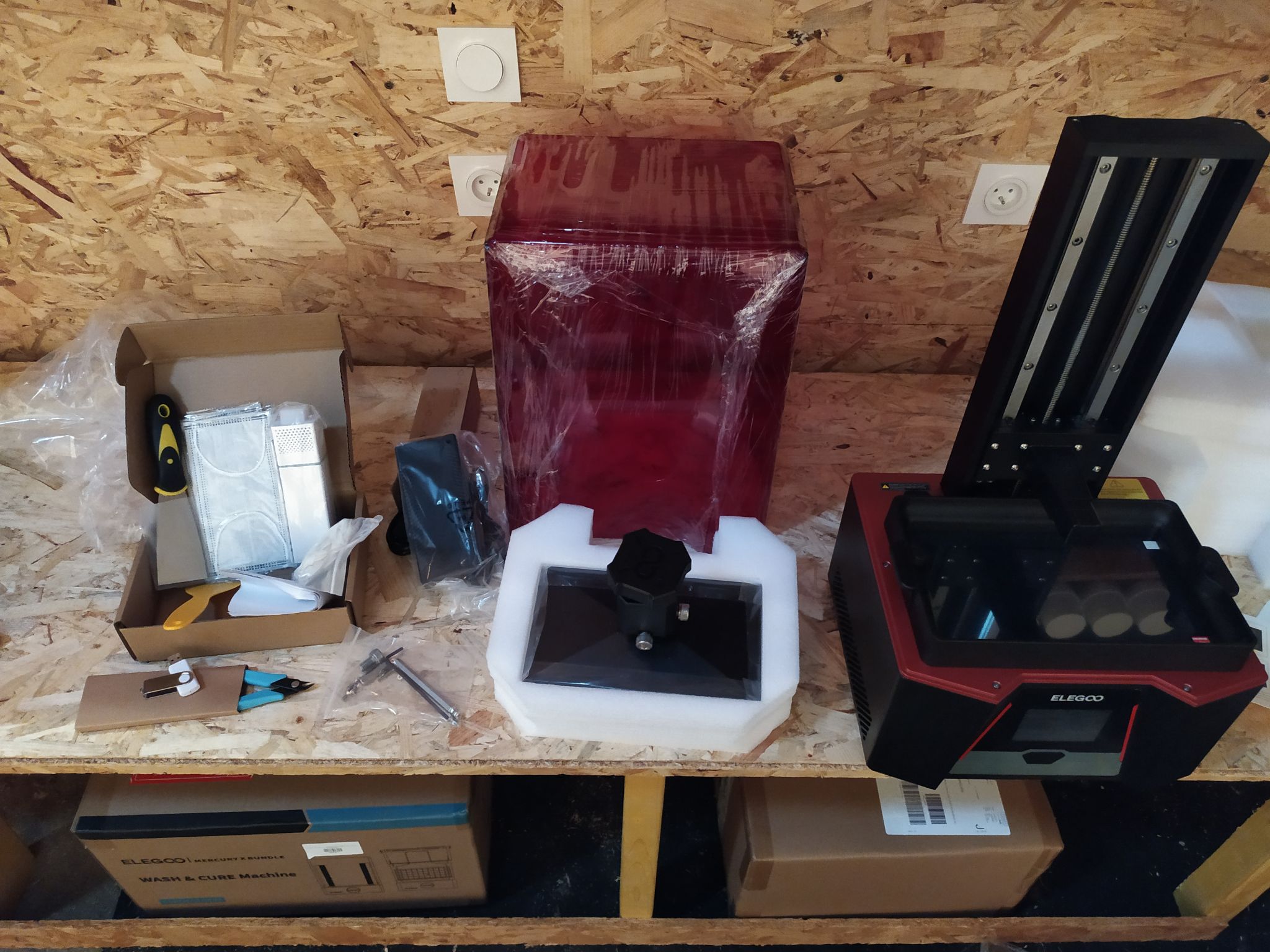

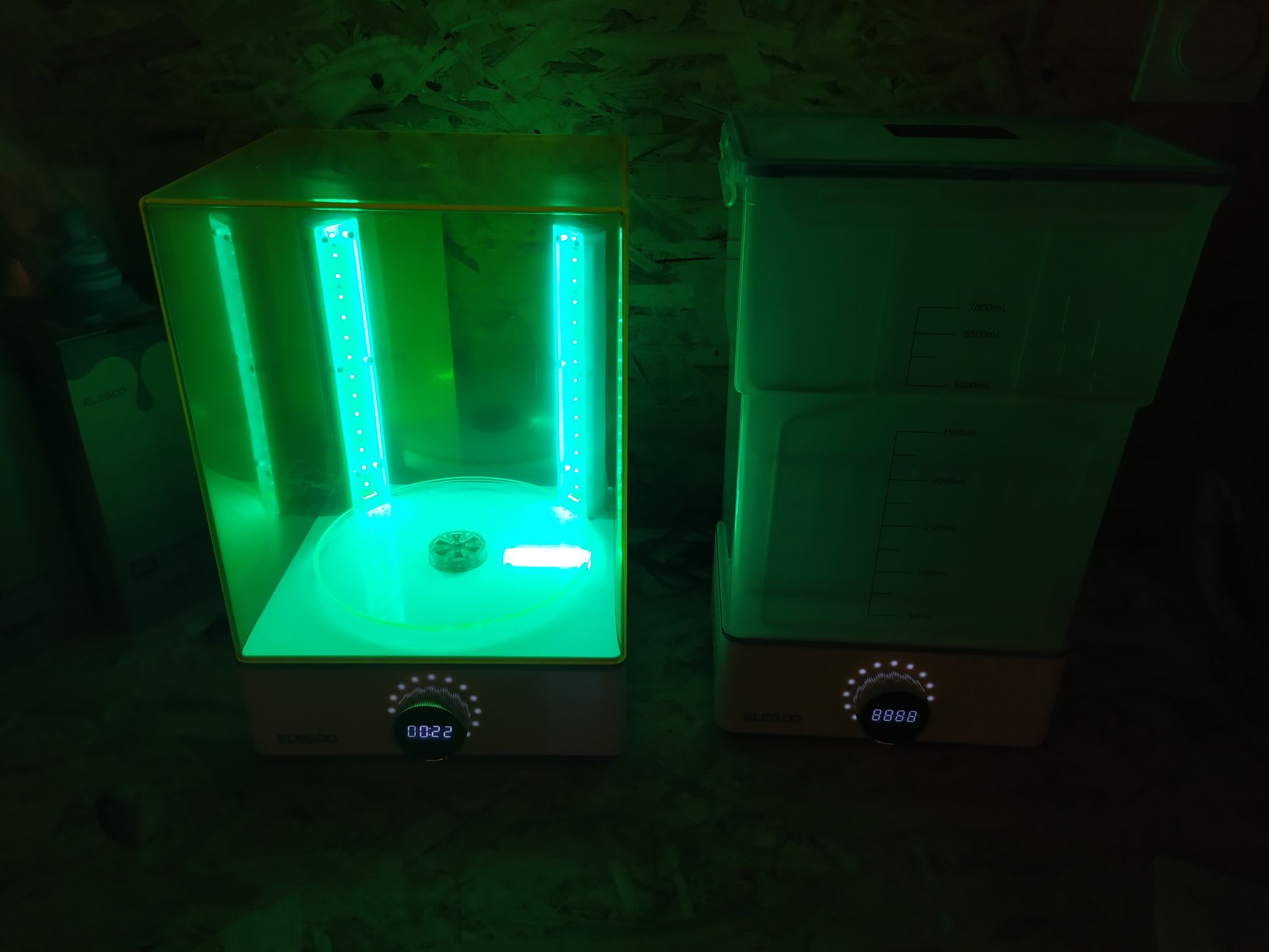

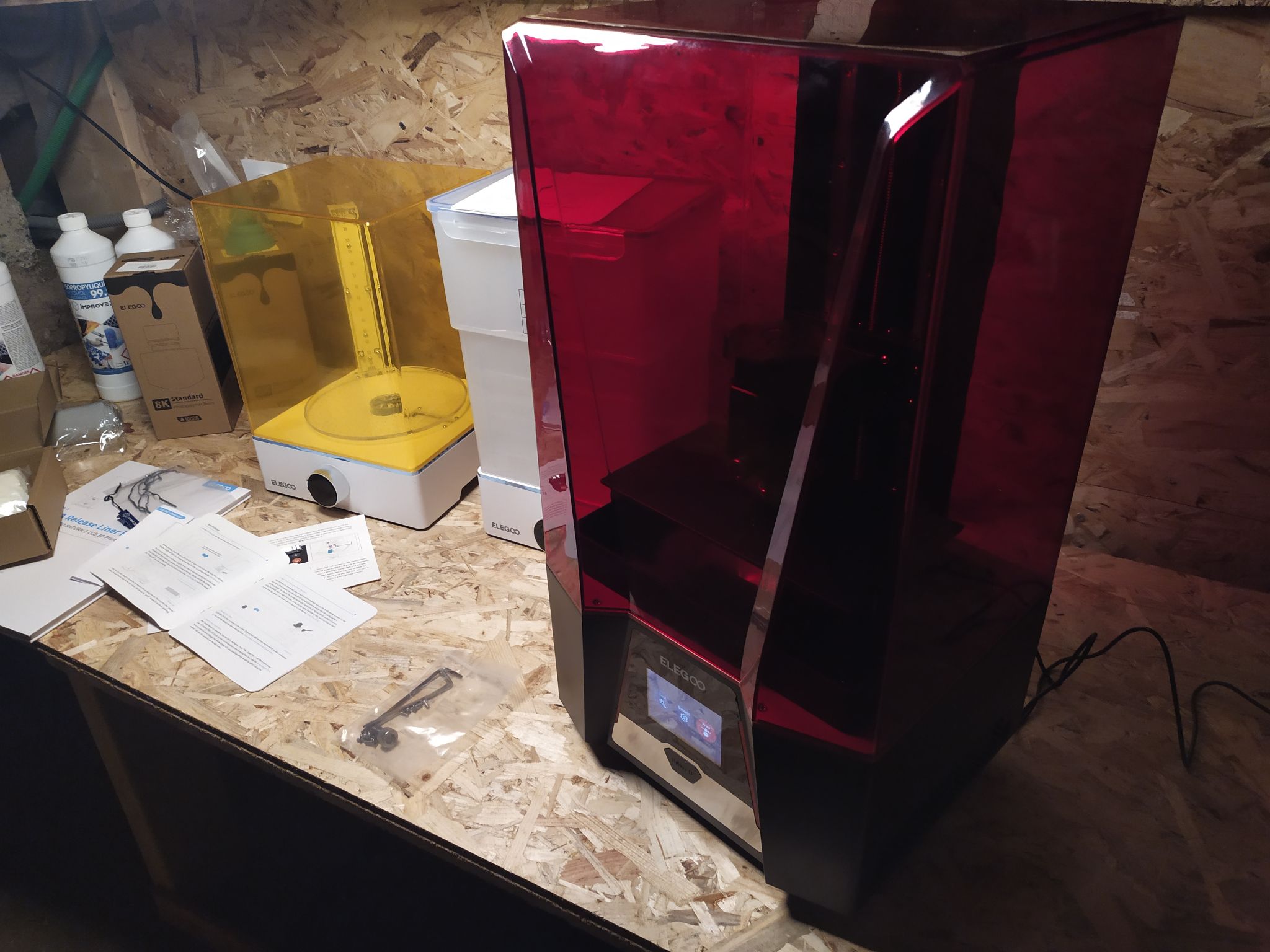

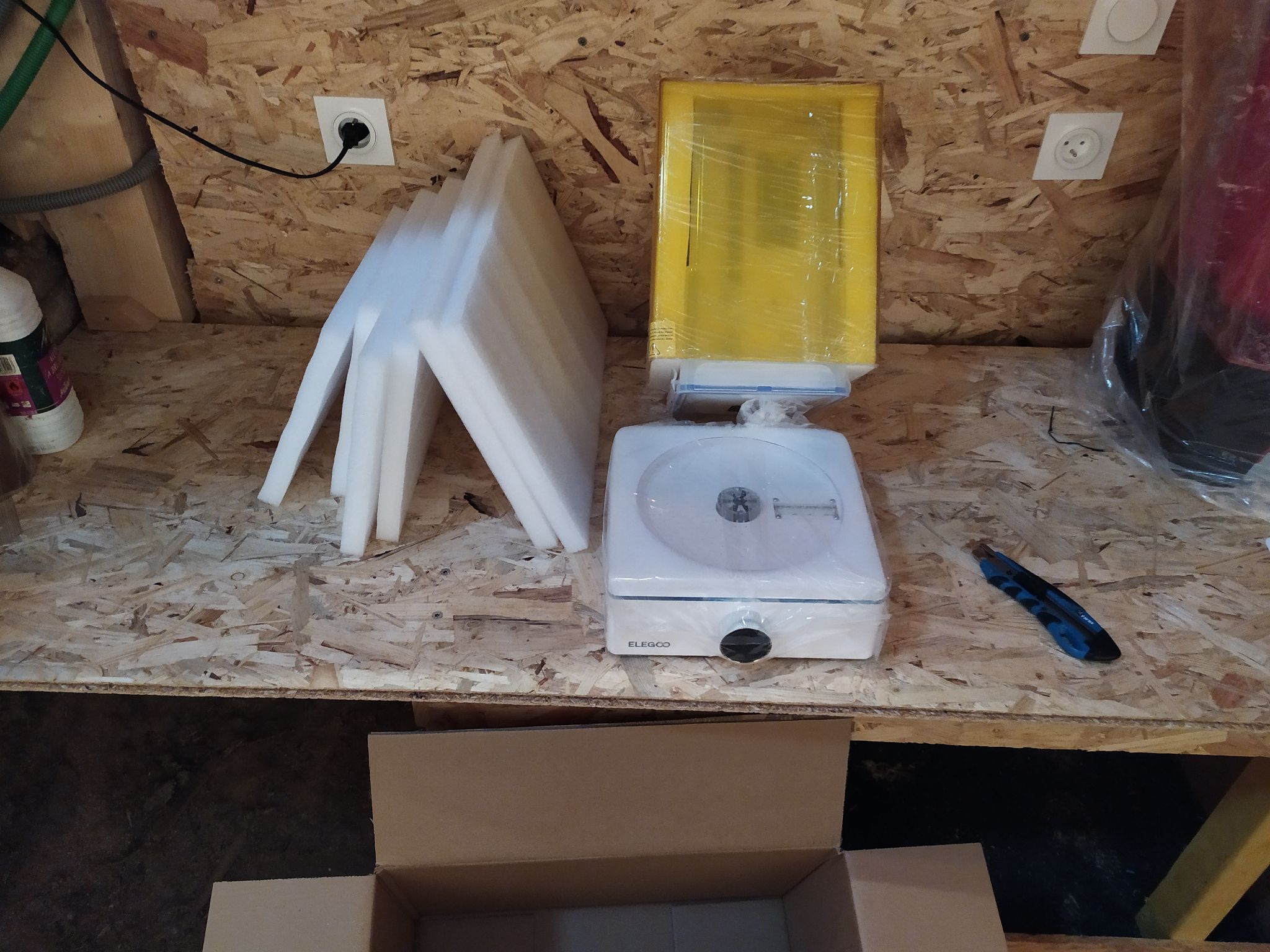

Protection d'Emballage au TOPIMG_20221020_161247.thumb.jpg.8ffd008131a48c540b0c5574827118b4.jpg
Protection d'Emballage au TOPIMG_20221020_162415.thumb.jpg.3918ecf44e167d8ae13c0cf09bbcc0d2.jpg
Montage Simple

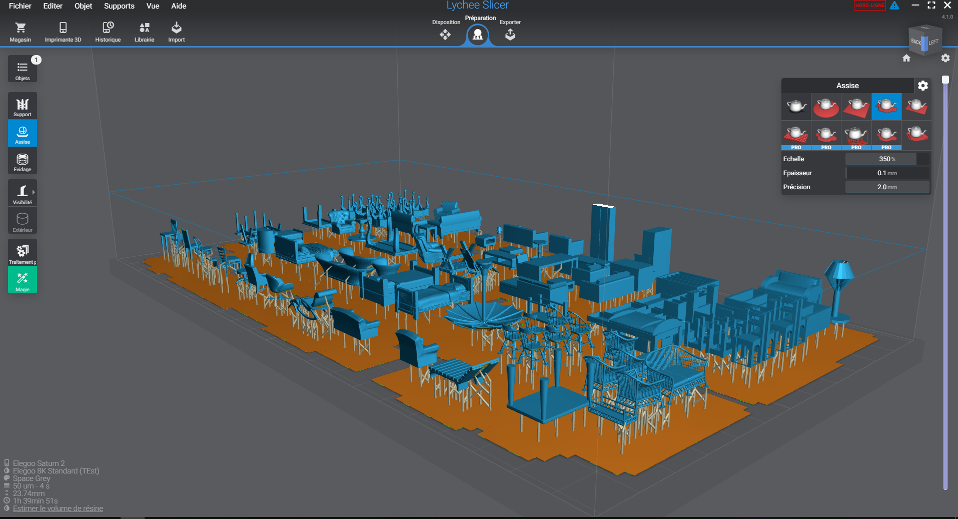

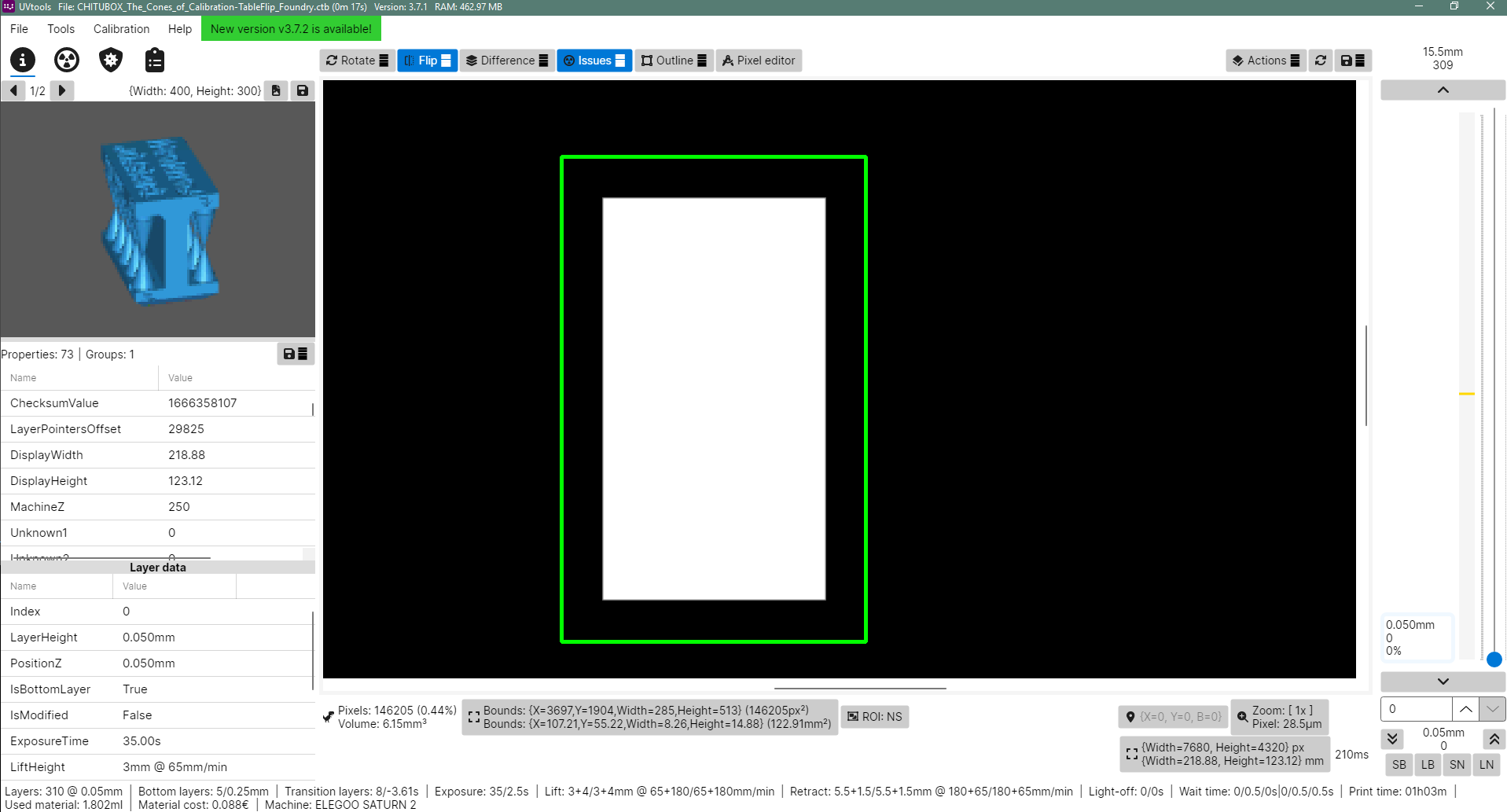

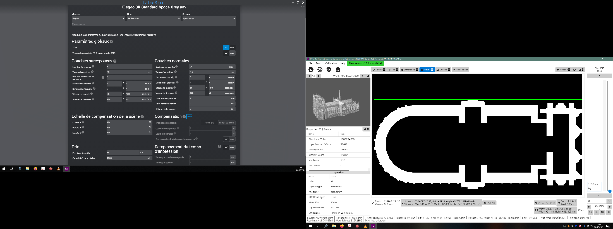

Du coup j'envoie ma première impression "Notre Dame" (pas besoin de support 😅

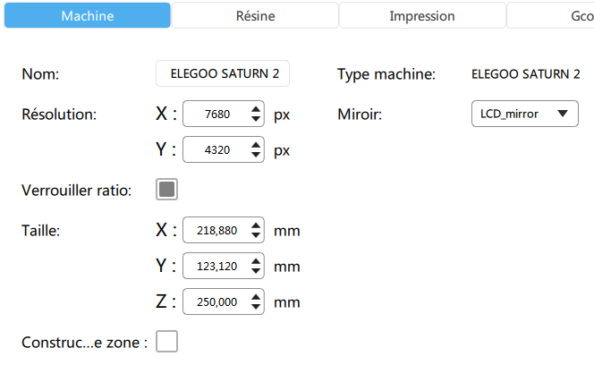

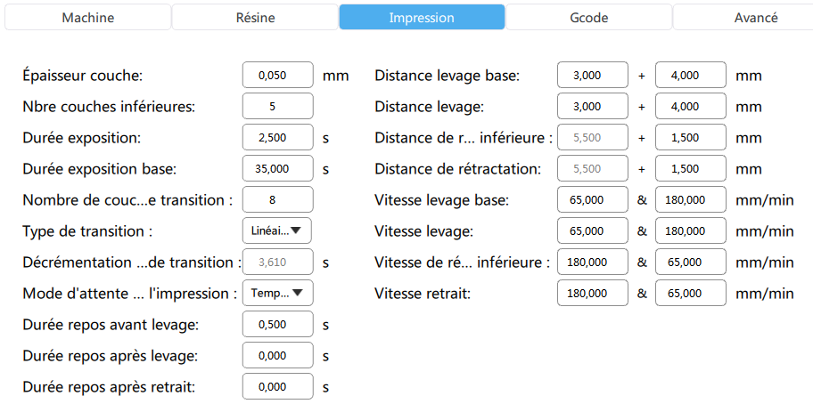

Du coup j'ai slicer avec lychee, j'ai trouvé une config toute prête sur leur Bank Open de résine 🤩
Et j'ai fait du nettoyage et de la pixellisation manuel sur UVtools
Si le profil résine de la communauté à un bon taux de succès pourquoi pas. Mais il arrive qu'on en trouve de bizarre ...
Quand on commence,  il vaut mieux commencer avec des petites impressions de calibration du type cones de calibration, matrice de calibration ou autres tests amerlabs ...
(edit surtout là si tu a mis a même le plateau avec une résine standard il risque d'y avoir de la casse au décollage du plateau ... )
Il y a 3 heures, Krl a dit :
Je n'ai pas encore utiliser UVTools pour autre chose que vérifier / analyser les fichiers d'impression. Tu nous diras 🤞
il peut réparer automatiquement les iles et/ou grottes 😁 et on peut aussi re-dessiner sur chaque couche pour améliorer certain truc de manière très très pratique!!! pour dire je viens de découvrir ce soft et j'ai pu faire tout ce que j'ai voulu (théoriquement je ne devrais pas avoir de résine "morte" au fond du bac) sans problème 😇 bravo au créateur

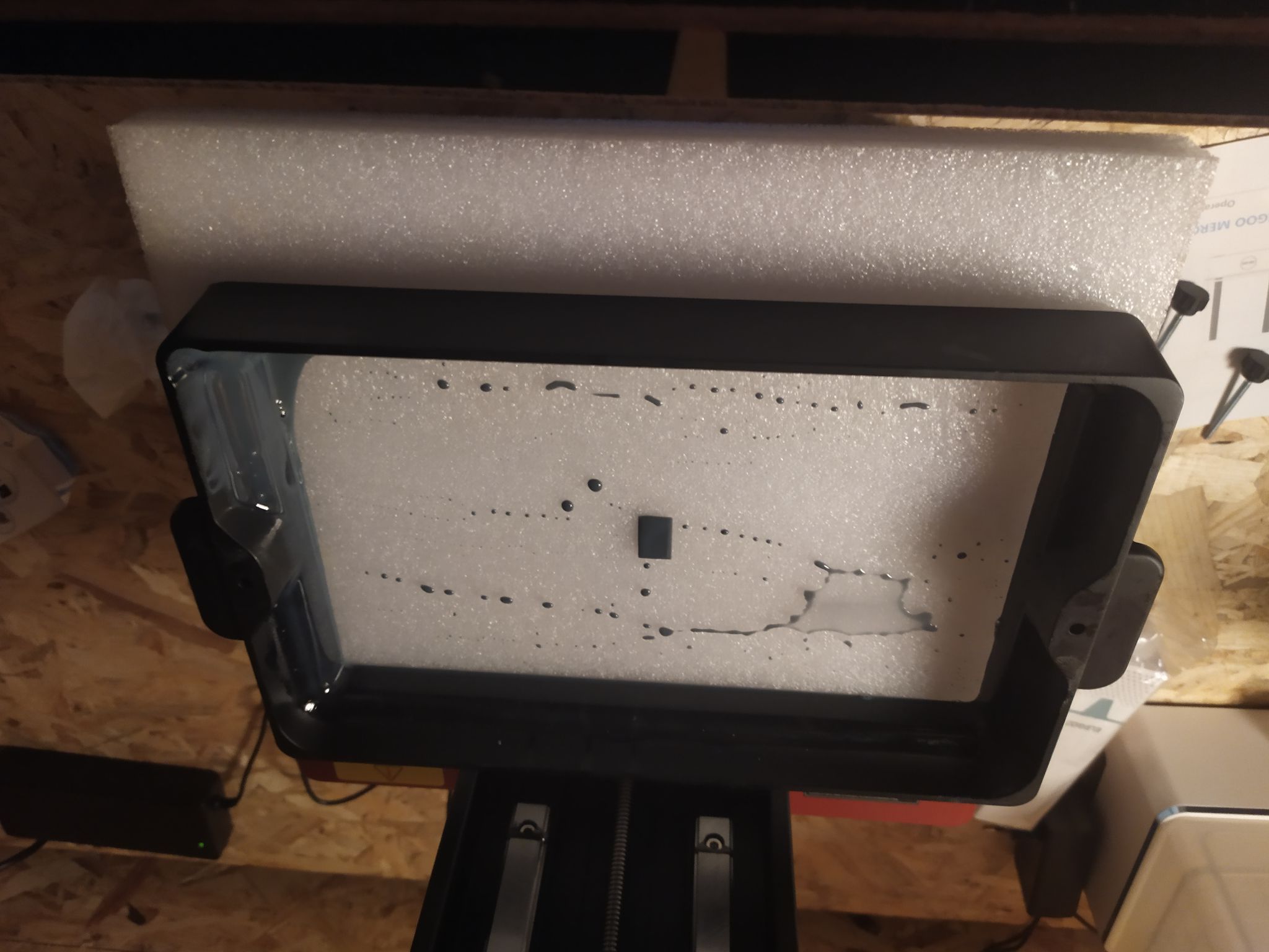

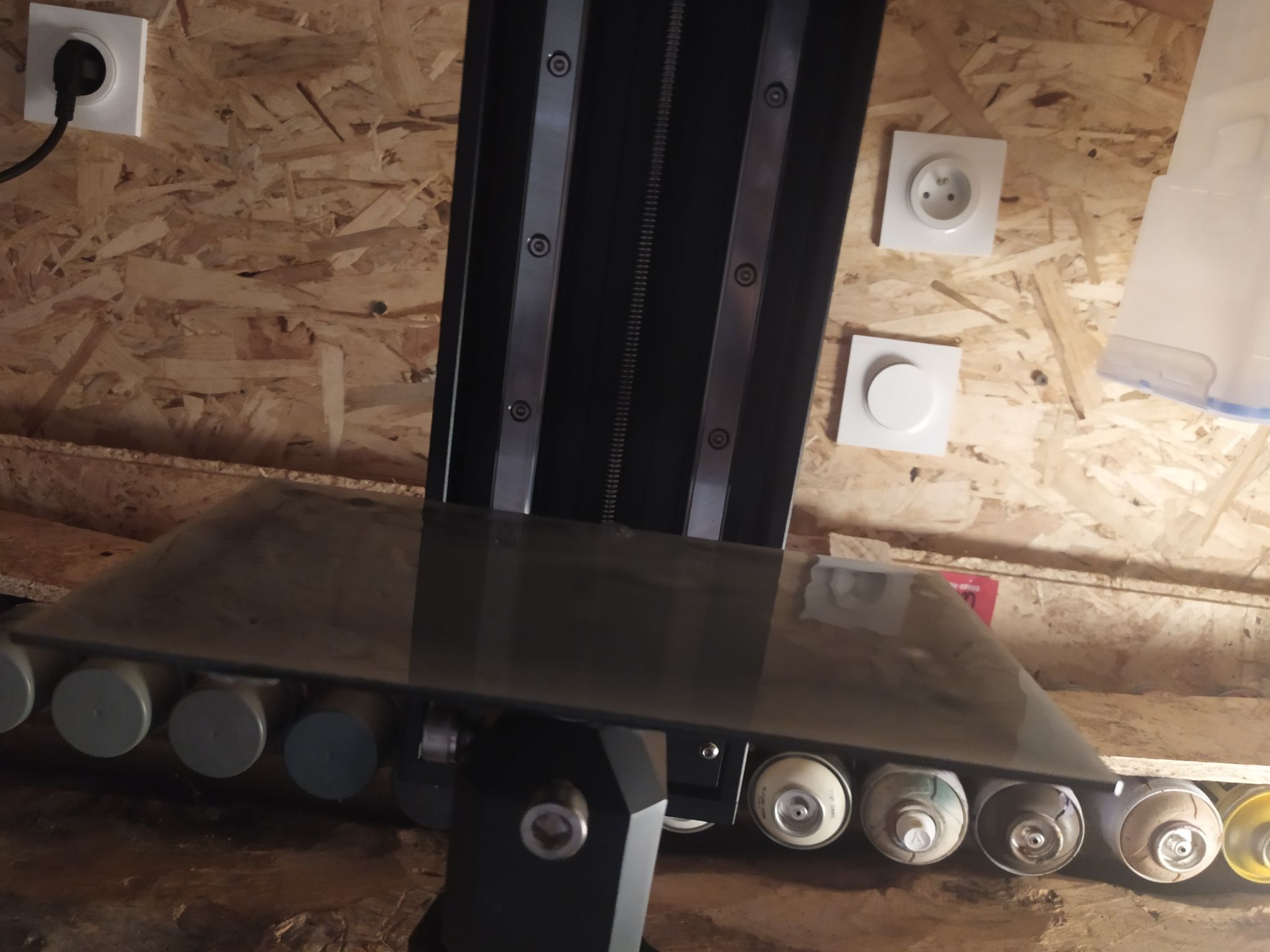

Bon... J'ai arrêter l'impression car le plateau est... Seul à monter 😭
Est-ce que le carton de réglage Z est fiable ? Ou Est-il préférable de faire le niveau avec le bac en place? (Le FEP va se déchirer nan?)
Peux-tu m'en dire plus sur la Coupe de succion ?
il y a 21 minutes, Krl a dit :
Zut ... j'ai pas croisé les doigts assez fort ...
Prend le temps après avoir nettoyer de vérifier que le plateau est bien Ultra plat ( il arrive qu'on tombe sur des surface de plateau un peux concave ou convexe ... )
Moi perso je fait délicatement l'ajustement du plateau dans le VAT ( car j'ai pas forcement quand je change le FEP, des FEP de la même épaisseur que la feuille de calibration. Et histoire de vraiment avoir le "Home" qui tombe en Z=0 et sans ajuster le Z via l’écran avant de faire "Set Z=0" )

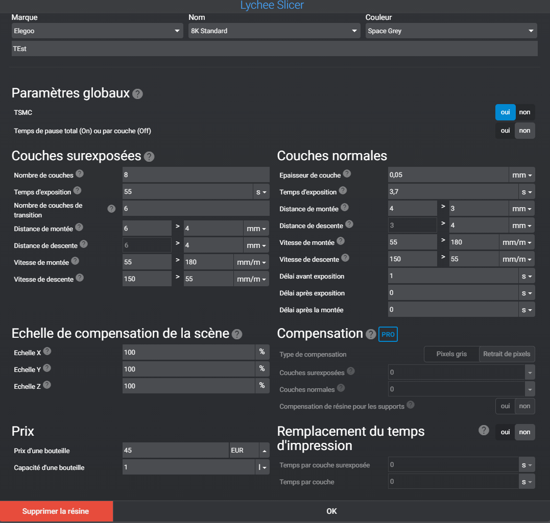

Du coup j'ai baissé le plateau de 0.2mm
j'ai changé de config filament
et j'ai lancé les connes d'impressions (réglage du temps d'exposition)
Suspense....

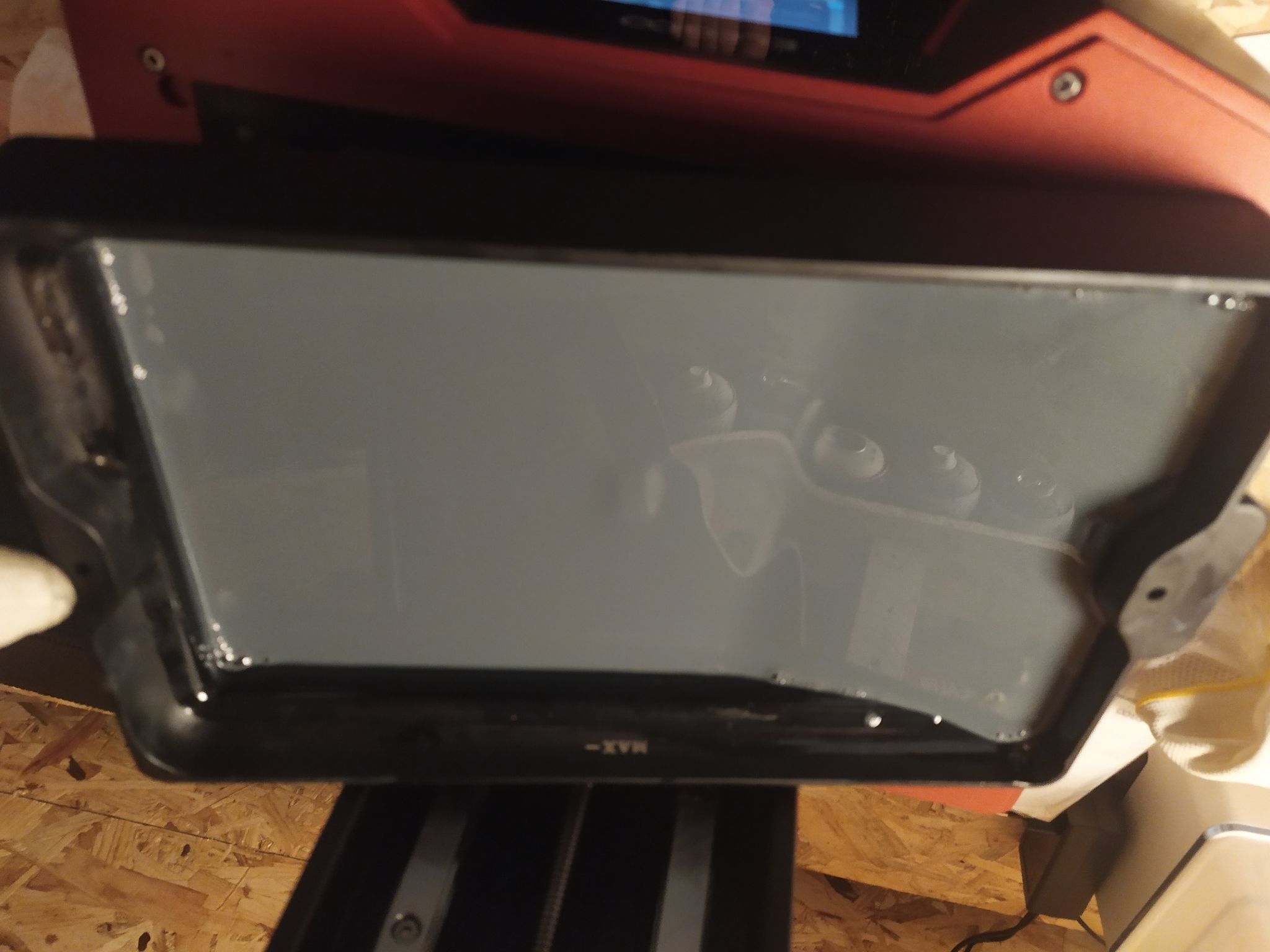

Bon y'a un truc que je dois pas faire correctement...
aucune impression ne veut adhérer par contre quand je nettoie le bac avec l'option "l’éclairage 15s", là j'ai une belle tranche de gruyère sure tout le plateau qui adhère nikel 😕
611424270_Sanstitre4.thumb.png.62bb8e45aeb3b0aca4a21e24e6c76250.png1722210794_Sanstitre3.png.7cb8c53415388b92b8fc7b832c830cd1.png204223057_Sanstitre2.png.e8a87c6ba215c7198fbe3cd7644b4b7c.png
0.2mm c'est beaucoup face a 0.05mm habituel des hauteur de couche en SLA ...
et je pense que tu voulais dire résine et non filament 🙂
Tiens nous au jus !

il y a 2 minutes, Krl a dit :
Arf ...
Plateau pas plat ?
Ajustement du plateau a refaire ( directement dans le vat sans bouger le Z avant de faire le Set Z=0 ?
Augmenter de disons 10 seconde la durée d'exposition des couches de bases ?
Modifié (le) par PPAC
à l’instant, PPAC a dit :
ya vraiment un truc qui cloche... je me demande si le plateau ce bien au bon niveau lorsqu'il démarrre une impression...
pourquoi est-ce qu'elle (la résine et non le filament 😅) 😉 collerait nickel lors de l'option nettoyage du bac (UV full ecran pendant 15sec) et qu'il arrive pas à adhérer un petit cube qui UV 30sec ???????
Et je rajoute éventuellement faire une impressions plateau en place mais sans le vat avec juste une feuille de papier ( ou quatre a chaque coins ) pour voir si quand la 1er couche est exposé la feuille de papier se trouve suffisamment serré entre le plateau et l’écran ...
Aussi si tu imprime dans une pièces froide alors il faut surement augmenter un poils les durées d'expositions
c'est peut etre là qu'il y a un hic, je comprend pas bien de Set = 0... genre je dévis je Home sur le FLE je revis, je vérifie d'une feuille de cigarette arrive a peine à passer sur les coté (sachant que les cotés sont "ultra légèrement" plus haut que le centre du plateau) je back, je Set Z=0. Et donc normalement le HOme = Z = 0 .??? nan ?

il y a une heure, Krl a dit :
marche nickel et colle sur toute la surface du plateau. c'est qu'il est OP nan?
Donc j'ai fais le test de la feuille et le level semble bon la feuille ne peut se retirer sans déchirer.
Donc j'ai mis quelques gouttes au centre du baque et j'ai envoyé l'impression, j'ai stopper tout de suite après les 30sec de la première couche et... ça colle au plateau... du coup ça se décollerait quelques couches plus tard???
je renvoie la même impression et je vais la stopper dans 15minutes pour voir
Sinon est-ce possible que lorsque le bac est un peu rempli, la pression exercé par la descente du plateau Bombe le FLE et créer un écart au centre du FEP?
UP
Après 15minutes (sur 60min) j'ai stoppé et ya peut être 5-10 couches qui sont resté dans le bac comme les autres...
alors j'ai relancer l'impression (bac 1/4 plein) avec les paramètres en screen shot (message précédent)
j'ai stoppé après la deuxième couche et là c'est encore collé au plateau. (cela se décroche facilement avec la spatule rigide plastique fourni)
Du coup j'ai un décrochage entre la 3ème et 10ème(ou plus je sais pas trop).
Comment rectifier le tir dans les paramètres du slicer du coup (augmenter encore le temps des première couches)?? ou y'a-t-il un moyen autre qu'en changeant les paramètres du slicer (est-ce qu'un plateau trop proche du FLE peut être en cause?

Citation
Pour le test de la feuille, si ça passe en agrippant un peut ça devrait être bon. (par contre une feuille de papier de cigarette n'est elle pas trop fine par rapport à la feuille gabarie fournie par l’impriment?
Perso sur du eleego ABS (je ne connais pas les autres résines) je met 8 couches sur exposées à 50s, 60mm/m de "lift speed" et 150mm/m de "retract speed" (l'impression prend sont temps mais je n'ai pas de problèmes d'accroche.)
j'ai vue sur d'autres forum que le problème pouvait également venir d'un plateau trop lisse. Les mecs mettaient un petit coup de ponçage pour le rendre un peut plus rugueux. (n'ayant pas eu ce genre de problème je ne peux pas vraiment t'aider.)
Mais comme dit PPAC check les points :
1 - init de l'axe Z.
2 - plateau pas droit. (en général regarder avec un réglet voir si le plateau est droit est assez simple a tester)
3 - Param du slicer
4 - Température de la pièce/résine
Après dans les truc un peut plus foireux :
5 - vérifier avec les programmes de test de la machine que les temps d'allumages des led soit bon (10s pour à peut près 10s)
6 - Essaye avec une autre résine...
@Soul j'ai testé t'es réglages avec encore plus de lenteur et j'ai mis deux couche de démarrage pleine (rectangle de 200x100mm) et j'ai pu imprimer correctement un cylindre et un cube de 4mm3. 🥳

si je peux enlever mon "rectangle d'accroche" Et si je peux imprimer des pièces plus hautes.
Essaye de mettre des supports ça permettra d'avoir une plus grande surface d'accroche.
test réussi 😄
j'ai fait les Cones Calibrations avec un cercle d'accroche (2couches de 0.05) de 6cm de diamètre avec des paramètres lent (inspiré des tiens @Soul🥰) mais qui fonctionnent.
là j'ai augmenté de 3.5 à 3.7 l'exposition (comme le test des cones me l'indique) et j'ai enlevé le cercle d'accroche pour voir si les réglages de Soul suffisent à maintenir l'accroche.
Je suis en tout cas bien soulagé d'arrivé à faire quelque chose !!!
GG content d'avoir aidé.
Par contre je te  conseil vraiment de faire des supports plutôt qu'un cercle d'accroche ou tu viendra ajouter ton modèle dessus. Pour la simple et bonne raison que les supports sont simple à enlever (juste a les mettre dans l'eau chaude avant CURE et tirer dessus). la ou le cercle il faudra le casser et limer les bouts qui seront mal cassés.
Une fois que tu maitriseras la magie des supports tu pourra tout imprimer petit padawan!! (j'ai découvert que trop de support trop rapproché et une sur exposition entraine une fusion de tous les supports sous le modèle xD)
test sans cercle réussi !!!
il y a une heure, Soul a dit :
oui c'est tout a fait logique, et c'est l'étape en cour 😄
le fichier à pas mal de petites iles mais je veux voir ce que cela va donner😅
Merci Maitre Kenobi 👌
