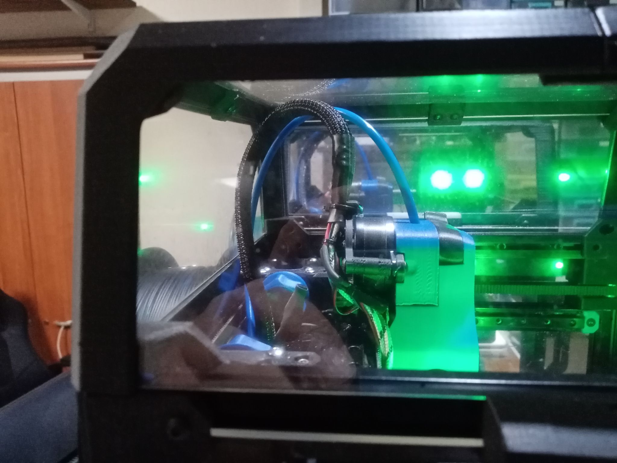

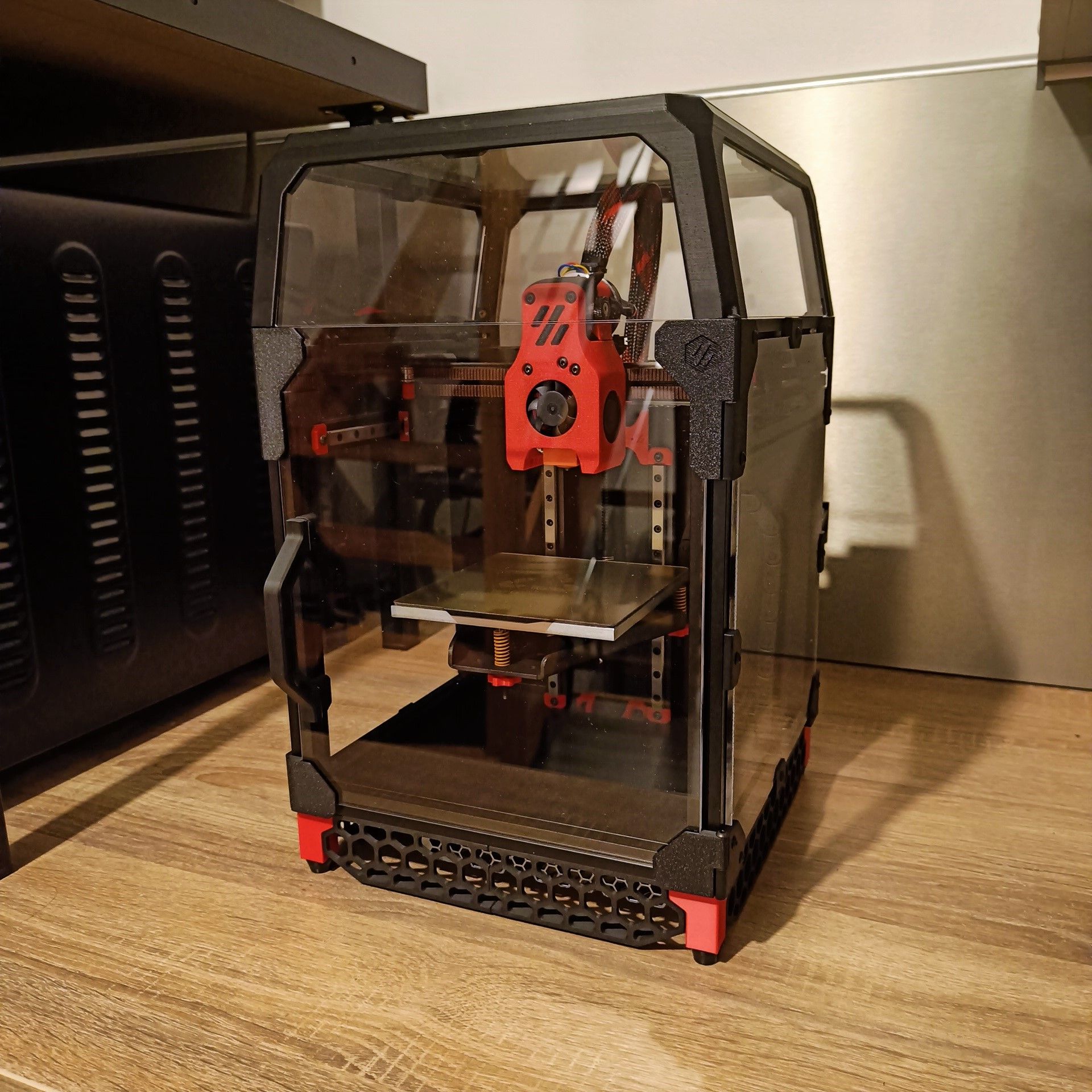

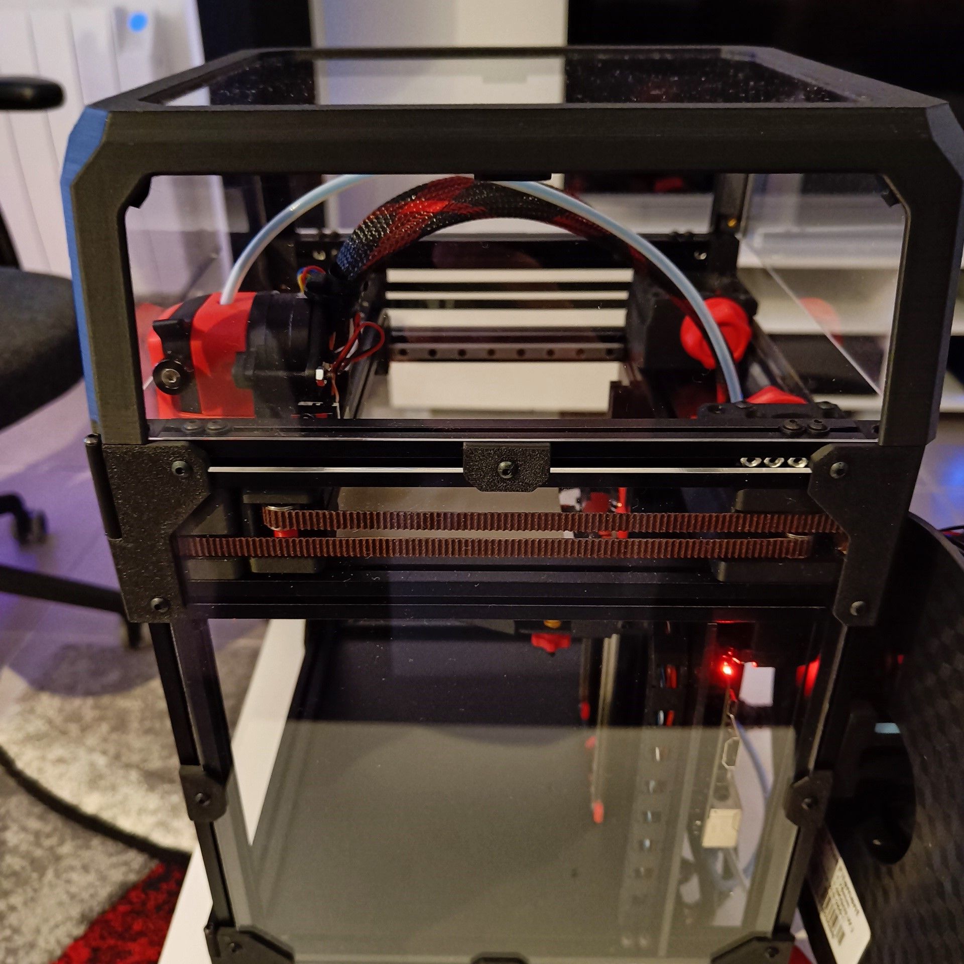

Yamh Posté(e) Novembre 15, 2022 Auteur Partager Posté(e) Novembre 15, 2022 (modifié) il y a 29 minutes, Savate a dit : 4 fils pour des leds neopixel c'est beaucoup, 2 devraient suffire (1 pour la commande un pour le +5v, le 0v arrive déjà) J'ai tout mis dans une gaine en nylon tressée, ça passe très bien et ça ne se déforme pas. Alex Tech 6mm-7.7m Gaine Câble Auto-Fermeture Manchon de Câble Cache Câble Range Câble Gestion des Câbles pour Ordinateur, Automobile - Noir : Amazon.fr: Bricolage Oui c'est ce genre de gaine que je commanderai. le 4eme fil était prévu pour le Digital Out afin d'avoir un contrôle total des Leds de l'imprimante. Comme tu dis, et le +5V est aussi dispo sur le ventilateur heatbreak. Mais je préfère tout retirer tant que la tête d'impression V0.2 n'est pas sortie, ça fera des soucis en moins Modifié (le) Novembre 15, 2022 par Yamh 1 Lien vers le commentaire Partager sur d’autres sites More sharing options...

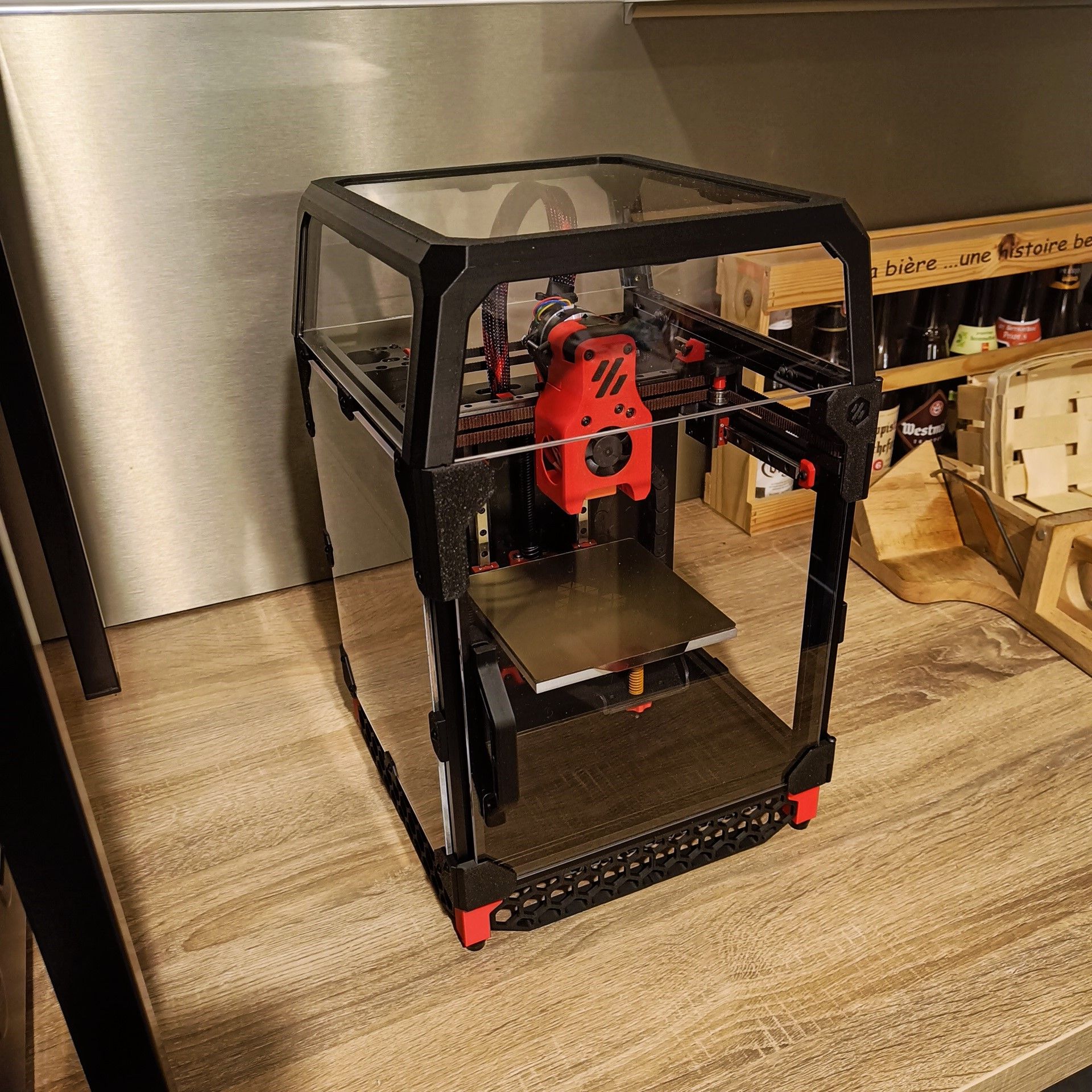

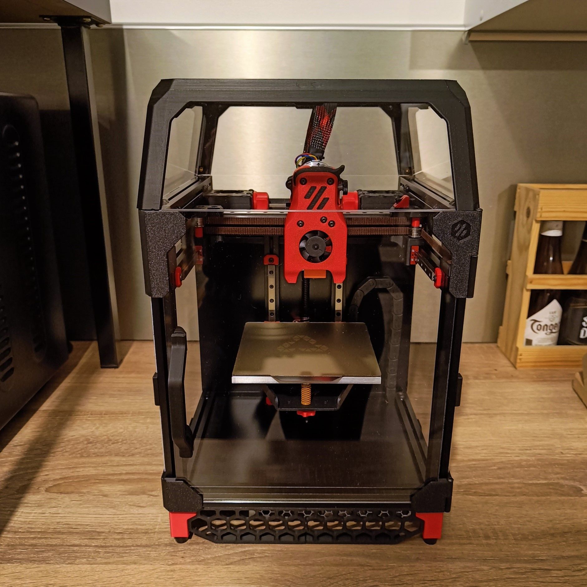

Yamh Posté(e) Novembre 15, 2022 Auteur Partager Posté(e) Novembre 15, 2022 Montage des jupes, des panneaux, du chapeau, du dérouleur de bobine : Petit soucis avec les pions de centrage du Tophat, mon Kit Plexi Lecktor fait 3mm d'épaisseur et les pièces sont prévues pour 2mm. En cherchant sur le Discord Voron, j'ai trouvé un Mod adapté aux panneaux 3mm du Tophat. 1 Lien vers le commentaire Partager sur d’autres sites More sharing options...

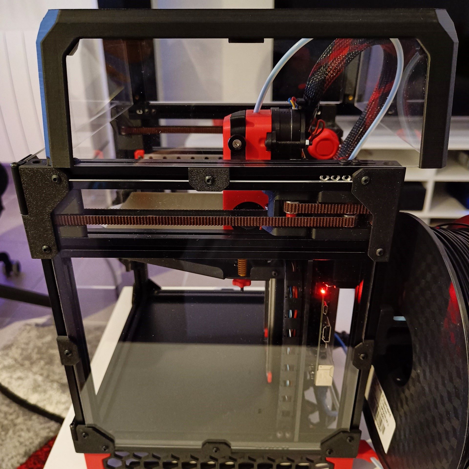

Yamh Posté(e) Novembre 16, 2022 Auteur Partager Posté(e) Novembre 16, 2022 (modifié) Salut @Savate, tout compte fait je pense que ça ne ferait pas mieux avec une autre Gaine nylon, le tube PTFE ne faisant pas mieux. Comme je n'ai pas encore les pions de centrage du Tophat, ce dernier recule lorsque je procède à un Home XY à cause du tube PTFE et de la Gaine. Une fois le Tophat fixé avec les pions de centrage; je pense que cela produira une sacré contrainte sur le chariot d'impression et le fera bouger, pas top durant l'impression de pièces mécaniques. Voici deux photos qui illustrent mon soucis (commun à toutes les V0.1?) Pourrais tu me dire si tes câbles heurtent aussi le Tophat avec un Home XY ? Tête à l'Avant Droit : OK Tête à l'Arrière Droit (Home XY) : Tophat déplacé Modifié (le) Novembre 16, 2022 par Yamh Lien vers le commentaire Partager sur d’autres sites More sharing options...
Savate Posté(e) Novembre 16, 2022 Partager Posté(e) Novembre 16, 2022 il y a 42 minutes, Yamh a dit : Pourrais tu me dire si tes câbles heurtent aussi le Tophat avec un Home XY ? oui ils tapent un peu (je n'ai pas de photos, je vais essayer d'en faire dès qu'elles sont au repos) mais il manque les embases de ton tophat (ça le relève un peu et ça le fait tenir correctement ) Par contre la gaine est plus fine et ne force pas sur la tête (enfin pas trop) avec les entretoises la force est moins transmise au chariot c'est la plaque qui se déforme un peu. Pour les entretoises imprime les à plat, elle seront - beaucoup - plus solides. 1 Lien vers le commentaire Partager sur d’autres sites More sharing options...
Savate Posté(e) Novembre 17, 2022 Partager Posté(e) Novembre 17, 2022 Donc je te confirme, ça tape en haut derrière et sur le côté, mais ça ne pose pas de pb particulier (et je viens de voir que mes entretoises étaient bien fatiguées ) 1 Lien vers le commentaire Partager sur d’autres sites More sharing options...
Yamh Posté(e) Novembre 17, 2022 Auteur Partager Posté(e) Novembre 17, 2022 Il y a 1 heure, Savate a dit : Donc je te confirme, ça tape en haut derrière et sur le côté, mais ça ne pose pas de pb particulier (et je viens de voir que mes entretoises étaient bien fatiguées ) Merci @Savate ça me rassure Lien vers le commentaire Partager sur d’autres sites More sharing options...

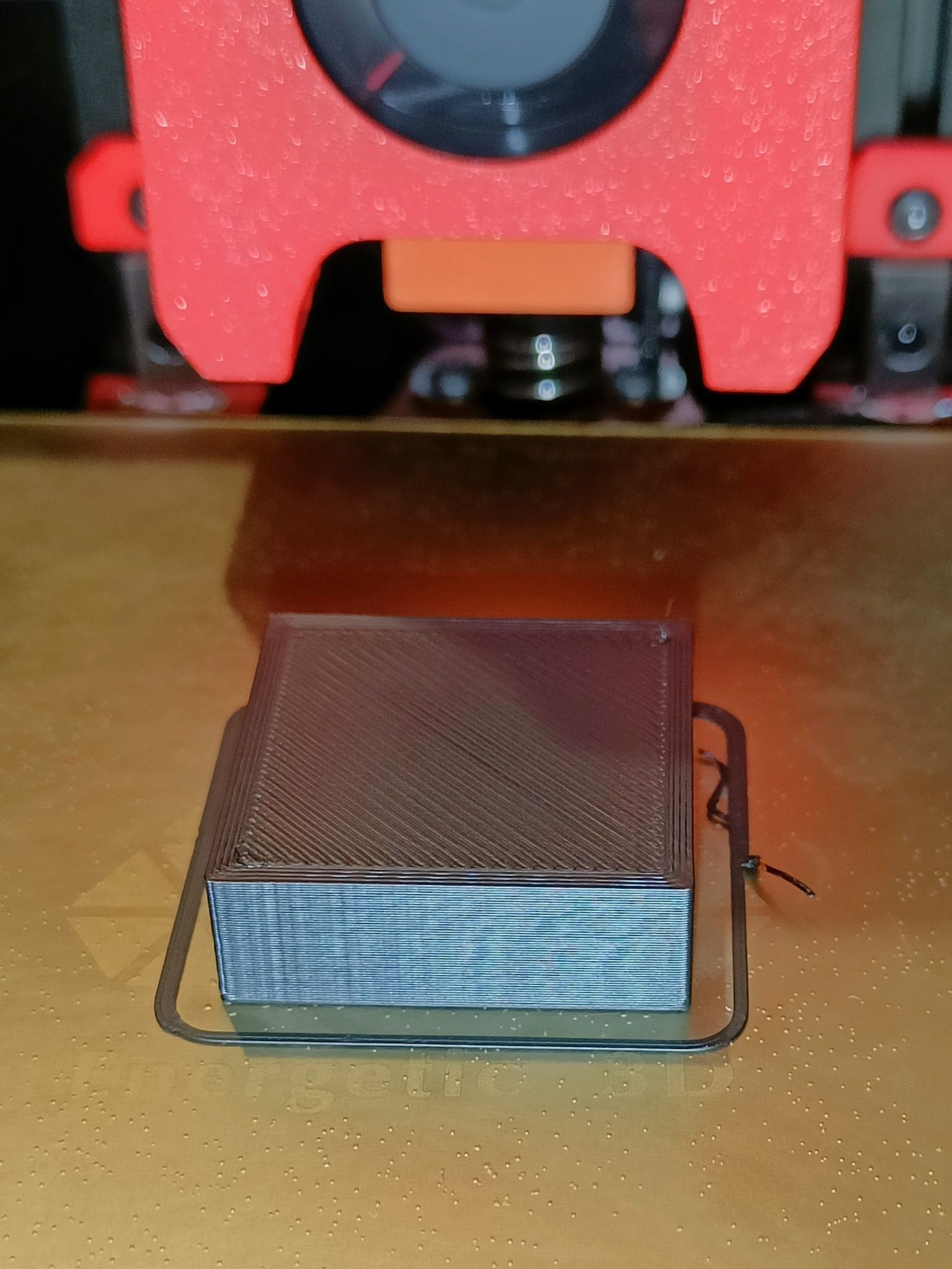

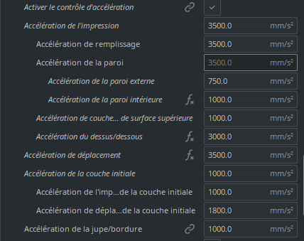

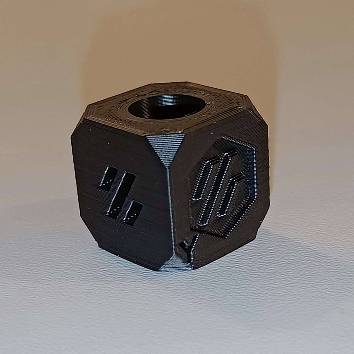

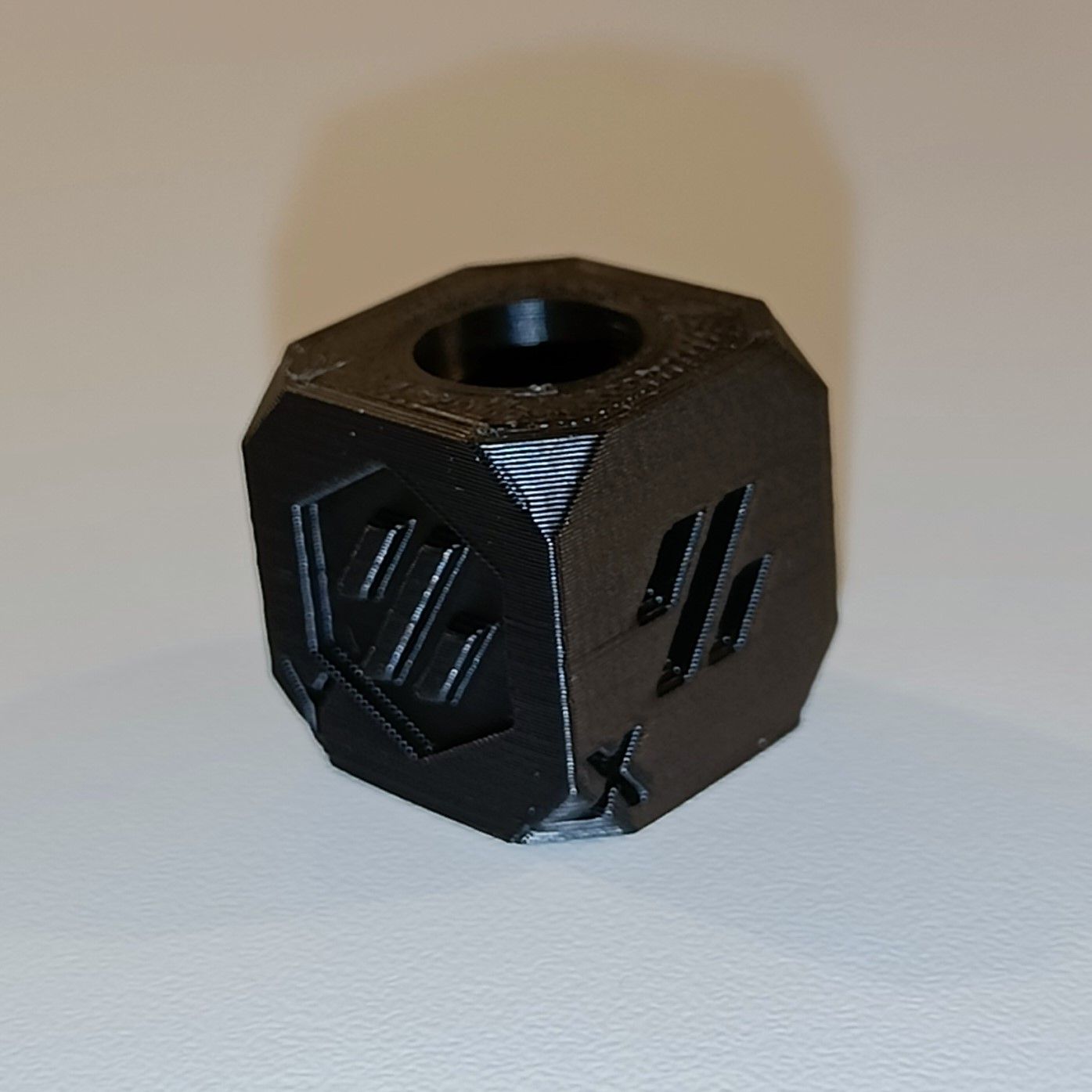

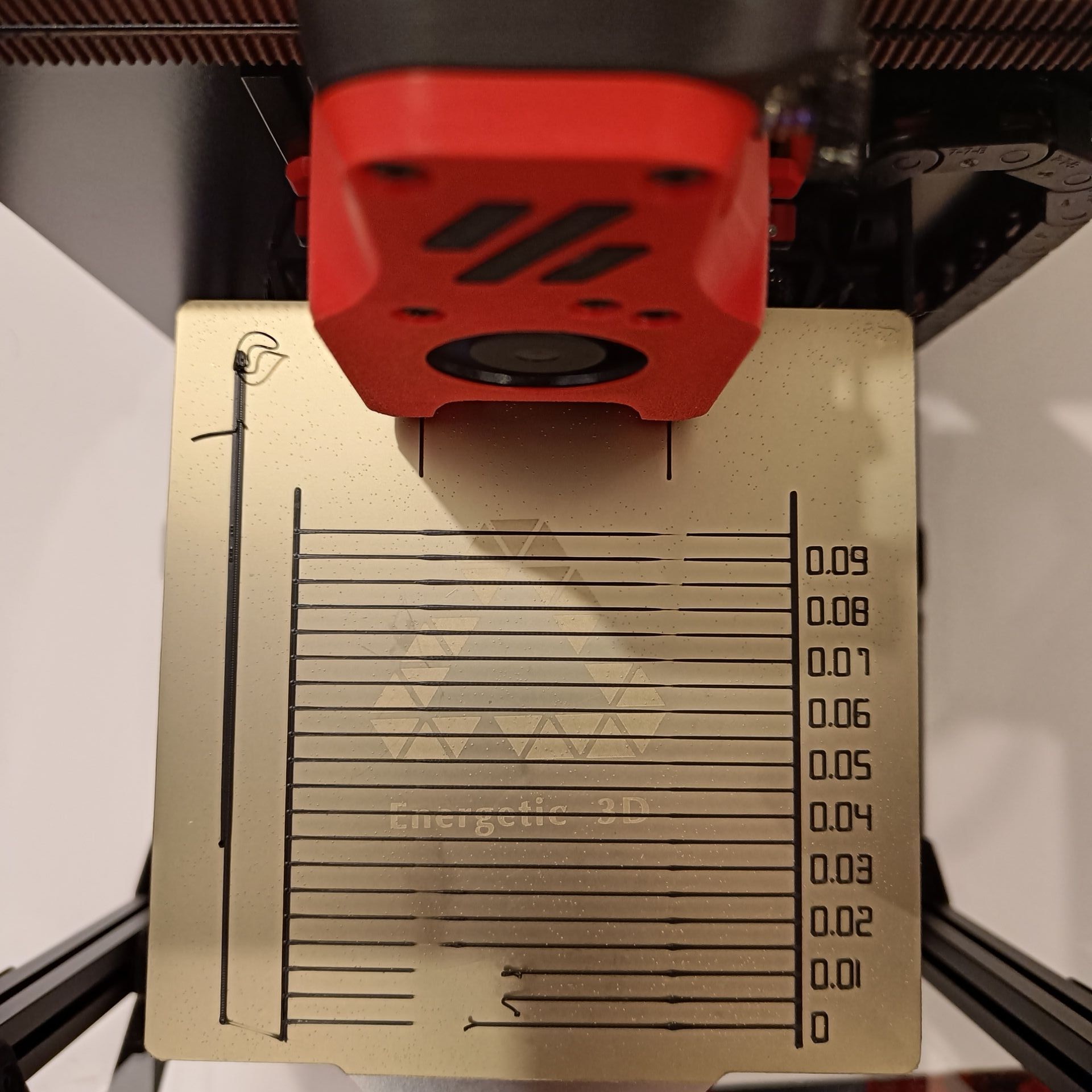

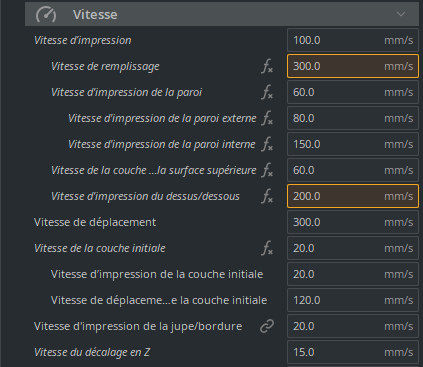

Yamh Posté(e) Novembre 17, 2022 Auteur Partager Posté(e) Novembre 17, 2022 (modifié) Réglage de Pressure Advance : Et le premier cube en 20³ (positionné à 45°) après avoir réglé l'extruder et PA, le Flow n'est pas encore ajusté. Imprimé un peu rapidement pour une première : 2k accel, 80mm/s parois externe, 120mm/s paroi interne, 140mm/s remplissage. C'est bien on voit tous les défauts avec le Filament noir (Vieille Bobine ABS Grossiste3D d'il y a 5ans) Modifié (le) Novembre 17, 2022 par Yamh Lien vers le commentaire Partager sur d’autres sites More sharing options...
Yamh Posté(e) Novembre 19, 2022 Auteur Partager Posté(e) Novembre 19, 2022 Je dois dire que c'est l'imprimante qui me donne le plus de fil à retordre. Réglages effectués : - Extruder - hauteur 1ere couche - Flow - Pressure Advance Il reste à régler Input Shaper et la Retract, pour l'instant je suis à 0.5mm@30mm/s et pas de soucis à noter de ce côté là. Le premier soucis est l'accroche du PEI lisse, les coins des pièces se décollent dès 25% d'impression, hotend à 240°C plateau à 110°C. (que ce soit avec une première couche parfaite ou écrasée) Lavage du PEI au liquide vaisselle ou alcool iso, même problème. Je vais devoir gratter le PEI avec une éponge abrasive pour retrouver un minimum adhérence. Le second est le "Z Banding", il faut que je fasse un cube simple sans motif pour lever le doute si cela vient de la mécanique. J'espère simplement que cela vienne des différentes vitesses/accélérations spécifiques entres couches, c'est plus simple à régler. Le troisième sont les VFA, après tests c'est bien confirmé cela vient des moteurs LDO-35STH48-1684AH. Pour ceux qui veulent plus d'infos, voir tout en bas de la section "Repeating VFAs With Non-2mm Spacing" Les moteurs Moons sont déjà en transit 1 Lien vers le commentaire Partager sur d’autres sites More sharing options...

Savate Posté(e) Novembre 24, 2022 Partager Posté(e) Novembre 24, 2022 il y a 20 minutes, Yamh a dit : Tu utilises quels accels/vitesses pour sortir des pièces rapidement tout en gardant un minimum de précision ? (pièces mécaniques similaires au PIF de la voron) Et comment as tu trouvé le facteur limitant ? Je n'ai pas encore fait l'input shaper sur les 0.1 (question de flemme probablement - mais surtout elles sont toujours en train d'imprimer, ce qui limite les possibilités de tests) Pour les accélérations je n'ai pas cherché la vitesse, donc je suis resté à 2000 mm/s² par défaut et j'imprime 'lentement' 120 mm/s max (ABS 245°/10°) comme ce sont de petites pièces sur ces bestioles, ce n'est jamais bien long Le premier facteur limitant sur la 0,1 c'est le dragon 'normal' limité en gros à 18 mm3/s (mais il y a encore de la marge ) Le passage en HF devrait faire sauter cette limitation (mais pas d'utilité pour mon usage) Pour le pressure advance je préfère toujours la valeur la plus basse que la plus haute (avec du e-sun ABS+ noir je suis à 0.035 sur les deux 0.1). 1 Lien vers le commentaire Partager sur d’autres sites More sharing options...
Yamh Posté(e) Novembre 24, 2022 Auteur Partager Posté(e) Novembre 24, 2022 Merci pour ta réponse @Savate J'ai aussi de l'ABS+ Noir Esun, j'imprime à 240/105°C. Le nouveau test PA d'AndrewEllis m'indique aussi 0.035, cette valeur fonctionne bien avec SuperSlicer, mais avec Cura je dois descendre à 0.025 sinon des fentes apparaissent entre les lignes des parois. Je trouve ça curieux sachant que l'accélération/vitesse/largeur des périmètres sont identiques entre les 2 Slicers. Lien vers le commentaire Partager sur d’autres sites More sharing options...
Savate Posté(e) Novembre 24, 2022 Partager Posté(e) Novembre 24, 2022 il y a 15 minutes, Yamh a dit : sinon des fentes apparaissent entre les lignes des parois. C'est un bug qui est arrivé avec la 4.11 je n'avais pas ça avant il me semble. Il faut activer Parois / remplr les trous entre les parois avec 'partout' sinon il laisse des trous de partout ... sans : avec : 1 Lien vers le commentaire Partager sur d’autres sites More sharing options...

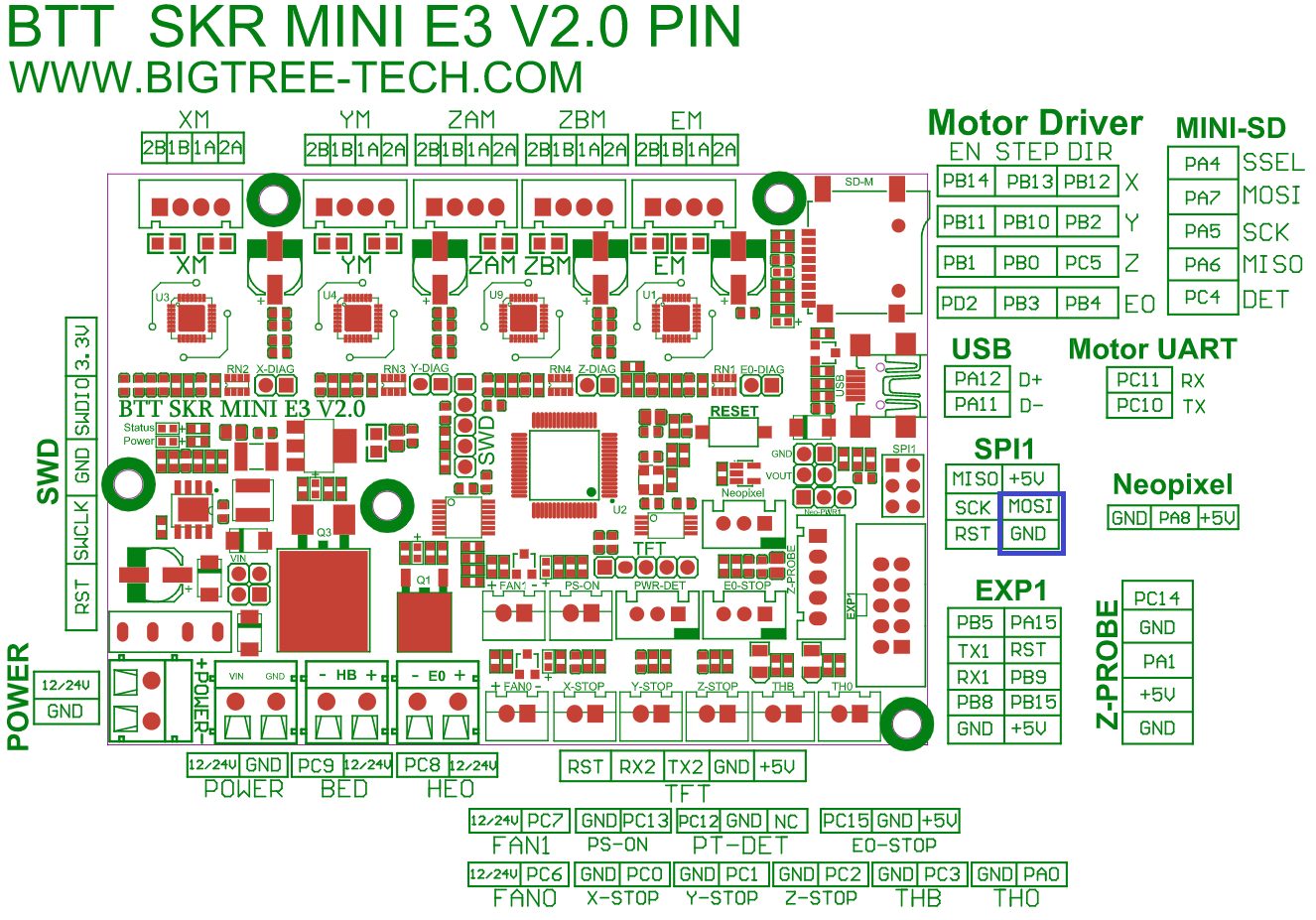

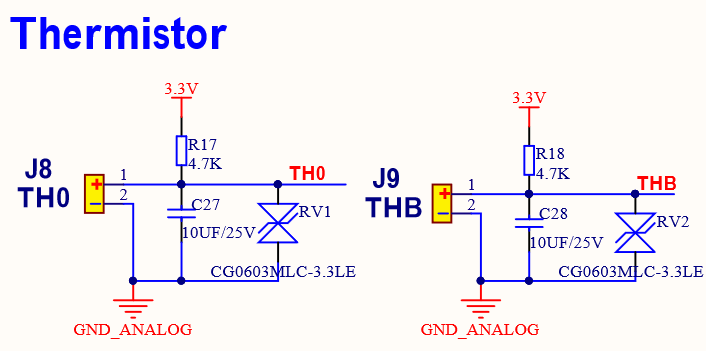

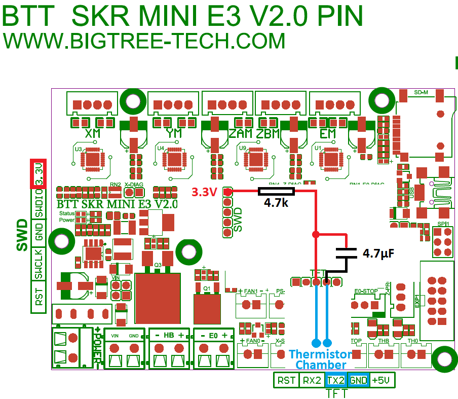

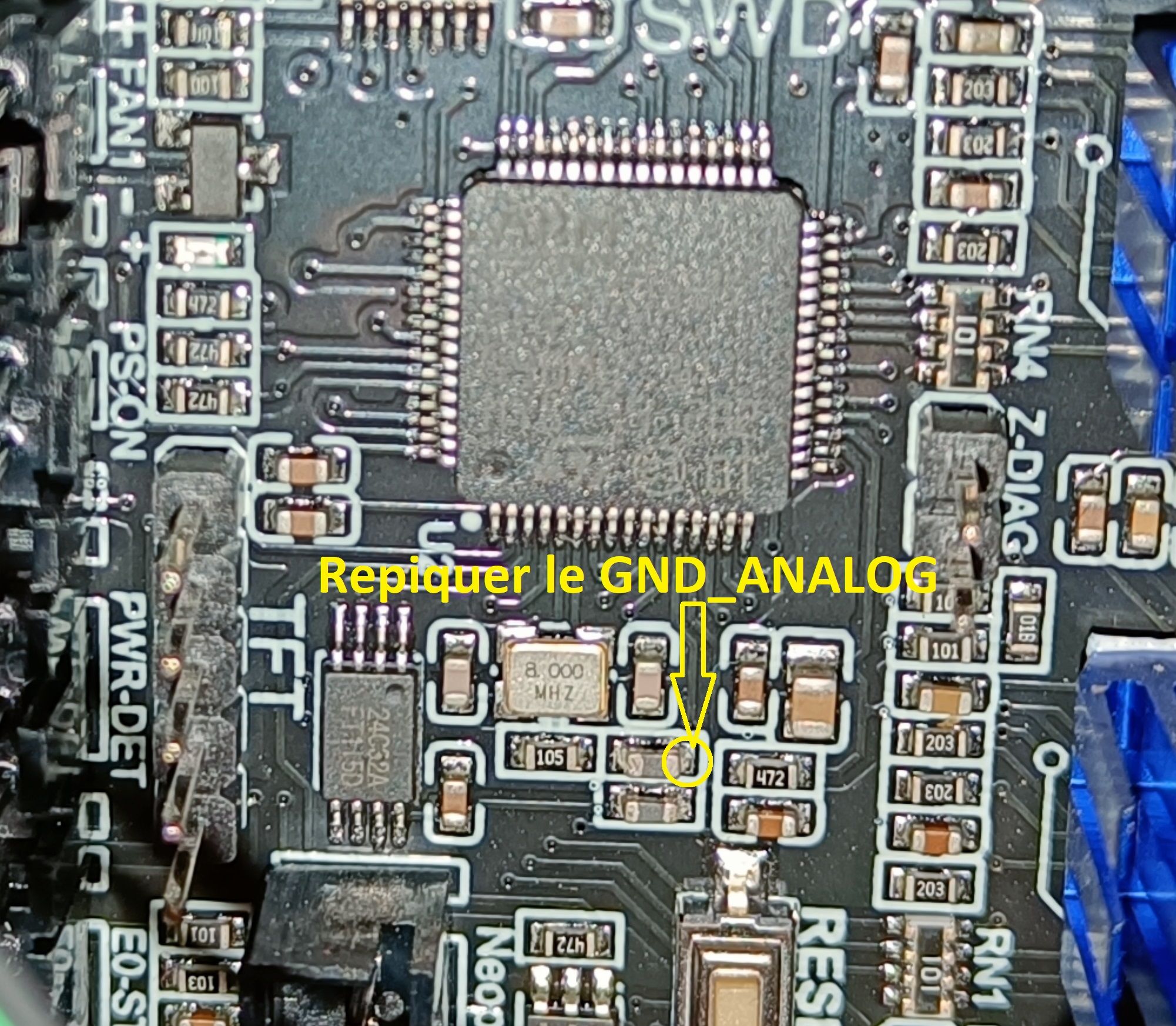

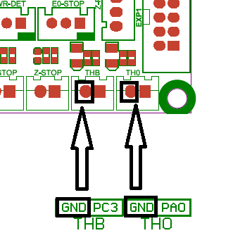

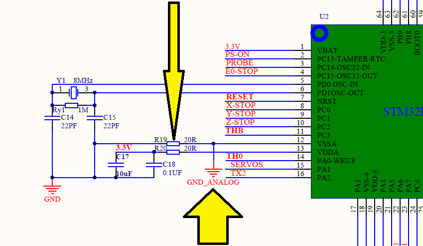

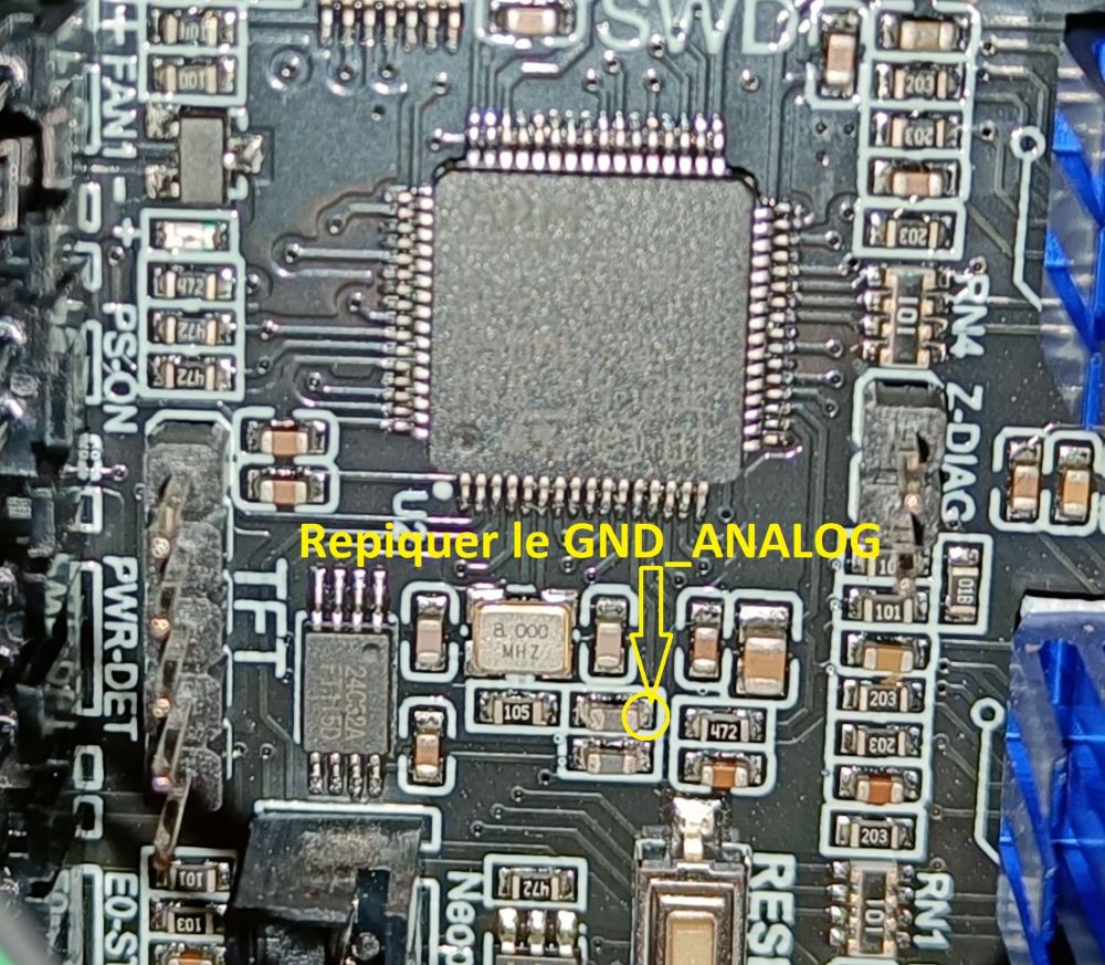

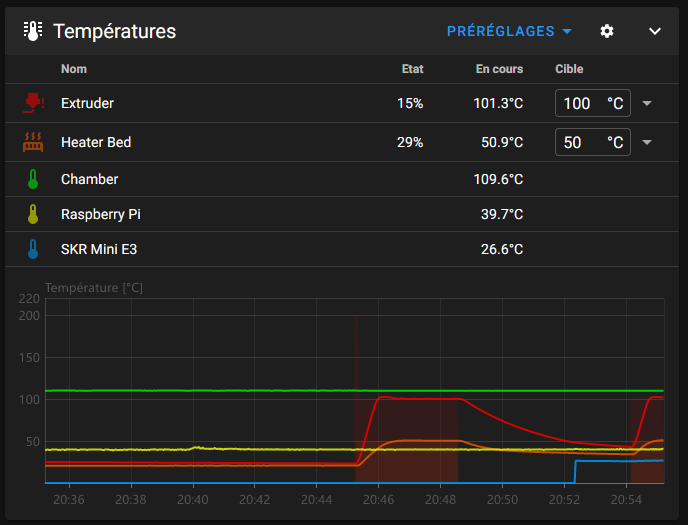

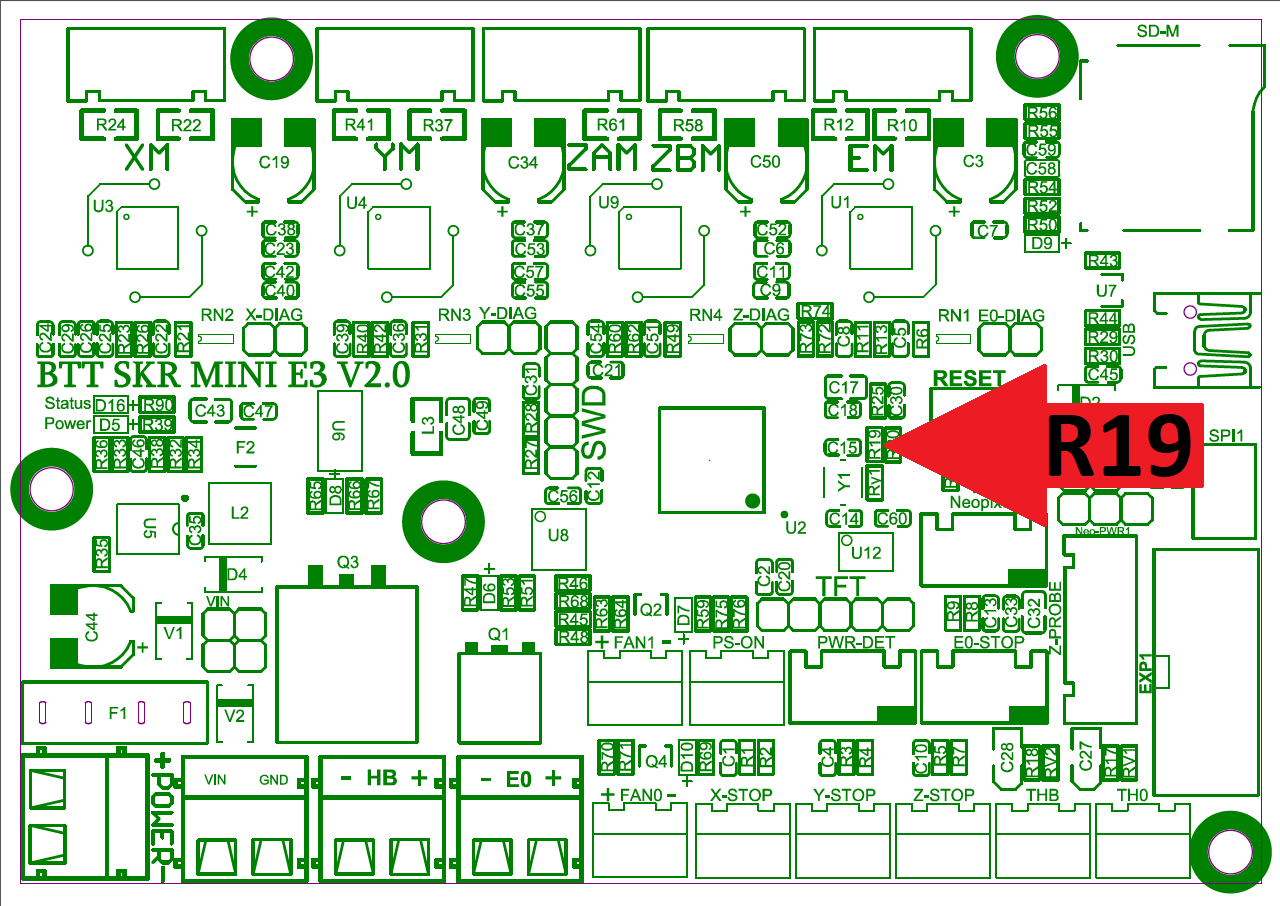

Yamh Posté(e) Décembre 5, 2022 Auteur Partager Posté(e) Décembre 5, 2022 (modifié) Ajout de sondes de températures sur le tableau de bord Mainsail : - Chamber : La sonde n'est pas encore branchée, il est donc retourné une valeur erronée (109,6°C) - Raspberry Pi - SKR Mini E3 Configuration du printer.cfg : Le Dashboard de Mainsail détecte automatiquement les sondes de température ajoutées dans le printer.cfg [temperature_sensor raspberry_pi] sensor_type: temperature_host min_temp: 10 max_temp: 75 [temperature_sensor SKR_Mini_E3] sensor_type: temperature_mcu min_temp: 10 max_temp: 75 [temperature_sensor Chamber] sensor_type: Generic 3950 sensor_pin: PA2 min_temp: 0 max_temp: 70 pullup_resistor: 4700 Branchement de la sonde de température du Caisson sur une SKR Mini E3 V2.0 : Comme la SKR Mini E3 v2.0 ne dispose pas de connecteur prévu pour la sonde de température d'un caisson, il faut réattribuer une entrée "Analogic Digital Converter" du STM32 que l'on ne se sert pas. Pour ça il suffit de s'appuyer sur le Datasheet du STM32F103 et sur le GitHub de Bigtreetech. Et voici 3 pins dont je n'ai pas l'utilité, j'ai utilisé PA2 dans cet exemple : - PA1 (ZPROBE) - PA2 = TX2 (TFT) - PA3 = RX2 (TFT) Ces entrées mesurent une tension pour définir une température, Or si on branche directement une sonde de température entre PA2 et le GND sans modification, l'entrée mesurera une valeur nulle (DDP entre l'entrée et la masse...). Il faut donc placer un étage d'entrée PULLUP pour que l'entrée PA2 du STM32 puisse mesurer une tension, cela revient simplement à créer un pont diviseur de tension. Pour exemple, ci-dessous, les étages d'entrées des sondes Hotend et Bed composés : d'une résistance PULLUP 4.7K, d'un condensateur de filtrage 10µF (démesuré avec une alim 3.3v stable...), et d'une varistance qui protège des brèves surtensions (schématisée par une Diode Transil...) : Schéma de câblage : On peut donc re-créer un étage d'entrée avec simplement une Résistance de 4.7K, un Condensateur (possibilité de mettre en dessous de 10µF, mais pas moins de 4.7µF) et en allant repiquer le +3.3V, comme ceci : ---------------------------------------------------------------------------- À vérifier pour une meilleure précision : En regardant les étages d'entrée TH0 et THB sur le schéma "Thermistor" ci-dessus, on peut voir que le GND_ANALOG est utilisé à la place du simple GND. Le GND_ANALOG étant relié à la référence négative du circuit ADC au sein du STM32, il est important d'avoir le minimum de "bruit" sur cette ligne. Il est donc "découplé" du GND grâce à une résistance de 20 Ohms notée R19 afin de limiter son exposition aux perturbations déjà présentes sur le GND.Détails : GND_ANALOG est connecté à Vssa du STM32, et Vssa est directement relié en interne à Vref- qui est la tension négative de référence du circuit ADC, c'est une spécificité du boitier LQFP64. Après mesure sur ma propre carte, R19 fait 0 Ohm, c'est un simple strap, GND_ANALOG est donc directement relié à GND par ce strap, rien ne les différencie, ils ont le même potentiel. (Voir schéma d'implantation tout en bas de ce message pour situer R19 sur votre SKR Mini E3 V2.0) Si jamais votre carte possède réellement une résistance R19 de 20 Ohms, je vous conseille de connecter votre sonde de température au GND_ANALOG à la place du GND afin de conserver la meilleure précision de lecture possible.Deux solutions possibles :- Soit, repiquer le GND_ANALOG déjà présent sur les connecteurs TH0 ou THB (noté GND) - Soit, repiquer le GND_ANALOG en soudant un fil sur la résistance R19 Modifié (le) Décembre 17, 2022 par Yamh 1 Lien vers le commentaire Partager sur d’autres sites More sharing options...
trotro Posté(e) Décembre 5, 2022 Partager Posté(e) Décembre 5, 2022 (modifié) Hello, Pour la "chamber", tu aurais pu aussi utiliser une des config Umbilical suivantes : [temperature_sensor Chamber_Temp] sensor_type: Generic 3950 sensor_pin: PA7 # PA7 is MOSI on the SPI header. ou [temperature_sensor Chamber_Temp] sensor_type: Generic 3950 sensor_pin: PA5 # PA5 is SCK on the SPI header. Modifié (le) Décembre 5, 2022 par trotro 2 Lien vers le commentaire Partager sur d’autres sites More sharing options...
