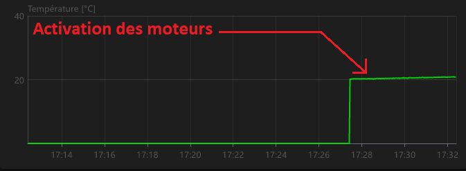

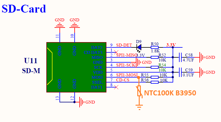

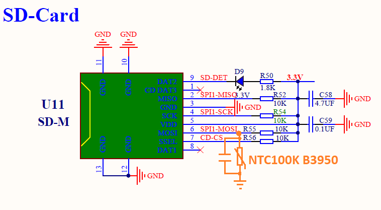

Salut et merci pour l'astuce, oui c'est bien plus simple comme il y a déjà une entrée PULLUP.
Mais je ne voulais pas essayer comme MOSI (PA7), MISO (PA6), SCK (PA5) sont déjà reliés au lecteur Micro-SD, du coup est-ce que la sonde de température peut gêner le téléversement de Klipper par Micro-SD si elle reste branchée ?
EDIT 1 : Je me suis donc creusé la tête avec comme exemple une sonde NTC100K B3950 branchée sur MOSI (PA7) :
Tension entre MOSI (PA7) et GND à 20°C :
Résistance de la NTC100K B3950 à 20°C : 125K Ohms
3.3 x 125'000 / (125'000 + 10'000) = 3.06V
Tension entre MOSI (PA7)  et GND à 50°C :
Résistance de la NTC100K B3950 à 50°C : 36K Ohms
3.3 x 36'000 / (36'000 + 10'000) = 2.58V
D'après le Datasheet du STM32, la tension minimum pour la prise en compte d’un niveau logique Haut est définie par le calcul suivant :
VIHMin = 0.41*(VDD-2 V)+1.3V
VIHMin = 0.41*(3.3-2)+1.3
VIHMin = 1.83 V
En prenant la situation la plus défavorable, improbable vous me direz, de flasher Klipper directement après une impression (= caisson à 50°C), le niveau Logique Haut de MOSI (PA7) ne sera plus égale à 3.3V à cause de la sonde de température, mais sera à 2.58V comme calculé précédemment.
2.58V étant supérieur à 1.83V (VIHMin), il est donc possible de flasher Klipper sans déconnecter la sonde de température.

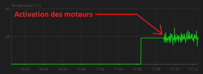

EDIT 2 : En pratique, la précision est très mauvaise sans une modification matériel.
Voici le suivi de la température à partir de la sonde connectée sur MOSI (PA7) :
On peut voir énormément de bruit lorsque les moteurs sont alimentés, normal il n'y a pas de condensateur entre R55 et l'entrée du STM32 (Schéma au dessus) donc pas de filtrage de la tension mesurée, il en résulte une température qui varie en moyenne de 5°C avec des pics de plus de 10°C...
Je trouve ça plutôt agaçant, même pour une température relative au caisson.
1717845472_MOSIInputwiththermistorandmotorsONEdited.png.7cf69a1ef2370551b84c756d912bd6d2.png
J'ai donc ajouté des condensateurs céramiques en parallèle de la sonde de température par palier de 1µF.
Le filtrage est efficace à partir de 2µF (avec ma configuration), voici le suivi des températures :
1859706268_MOSIInputwiththermistorandmotorsONFiltered.png.eb8ee99c5aceab8ef4a0d04f782c8f96.png
Mais Attention :
Vous ne pourrez plus flasher votre SKR Mini E3 suite à l'installation du condensateur, il va filtrer les bits d'informations passant par MOSI (PA7) et en résulter une tension moyenne incompréhensible pour le STM32.
Si vous voulez absolument utiliser et filtrer MOSI (PA7), il faudra vous souvenir de retirer le condensateur avant d'effectuer le flashage de votre SKR MINI E3
Ma conclusion :
Quitte à rajouter un condensateur de filtrage, autant y coupler une résistance Pullup et utiliser PA2 du connecteur TFT comme évoqué à la page précédente.
PA2 aura une seule fonction/affectation, celle de lire une température, ce sera bien plus cohérent.
Utiliser une sonde de température sur l'entrée MOSI (PA7) du STM32 déjà attribuée au lecteur Micro-SD n'est pas forcément adapté, c'est plutôt un Système D.
Par contre si toutes les autres entrées du STM32 sont déjà utilisées, le "Système D" prend tout son sens, une solution simple et à la portée de tous, serait de sertir le condensateur de filtrage avec les fils de la sonde de température sur le même connecteur, il suffirait donc de retirer ce connecteur pour pouvoir flasher la SKR Mini E3, et ensuite le reconnecter.

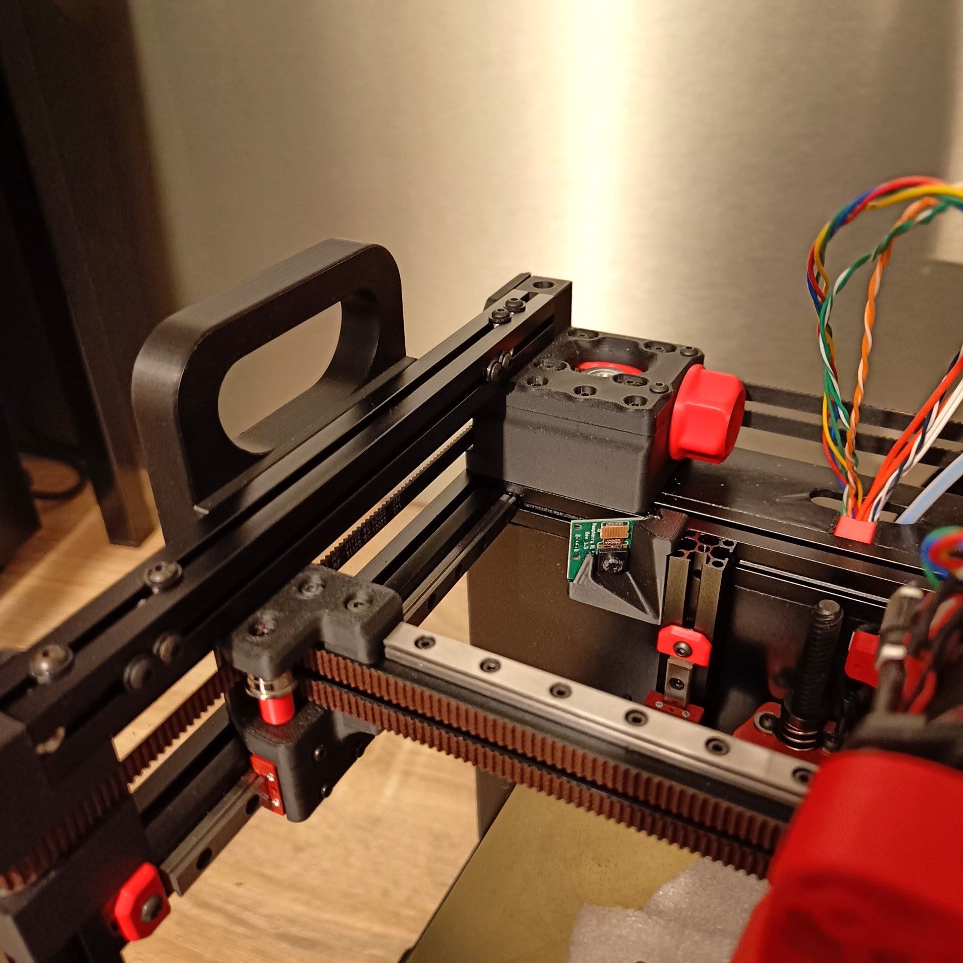

Une paire de poignées ainsi qu'une Pi camera :

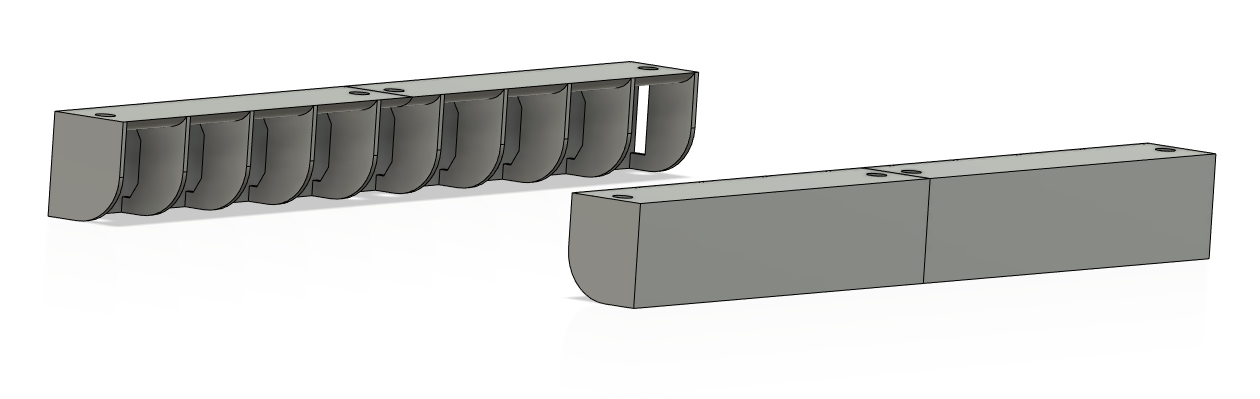

Modélisation d'un support pour bandes LED :

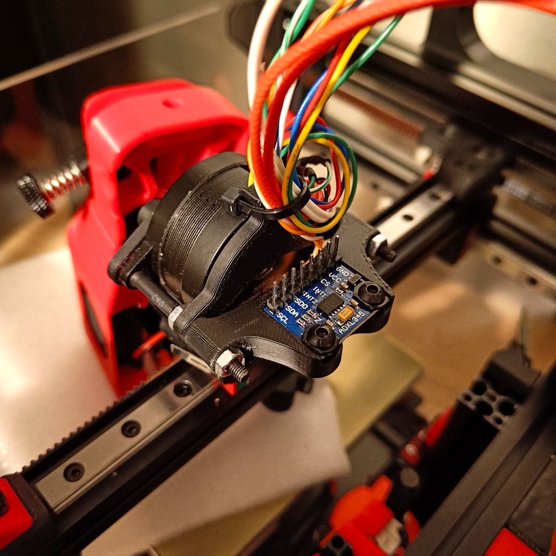

Support ADXL345 :
Ne pas faire attention au b*rdel, je bricole actuellement sur l'imprimante 😇
