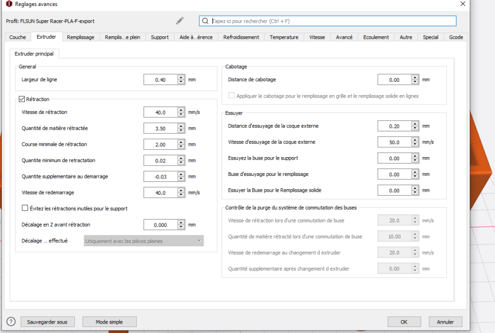

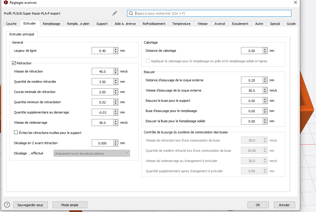

Toad3 PostĂ©(e) Octobre 24, 2022 Partager PostĂ©(e) Octobre 24, 2022 (modifiĂ©) Hola Hola,  Je tourne sur une SuperRacer en direct drive (OMG V2S) La 1ere couche est niquel, les suivantes aussi. Mais, je me rend compte que la buse, touche, gratte au fur et a mesure qu'elle monte (ce qui me vaut un eclatage de support ) J'ai mis le flow a 95% Est ce des paramĂštres de rĂ©tractation a faire? Je tourne sur Ideamaker Merci merci    ModifiĂ© (le) Octobre 24, 2022 par Toad3 Lien vers le commentaire Partager sur dâautres sites More sharing options...
Motard Geek PostĂ©(e) Octobre 24, 2022 Partager PostĂ©(e) Octobre 24, 2022 il y a 1 minute, Toad3 a dit : J'ai mis le flow a 95% Si l'extrudeur est bien calibrĂ© c'est pas la meilleure chose Ă faire. T'as laissĂ© le Z-Hop ? Pas pu m'en passer aussi bien sur la SR que la V400. Lien vers le commentaire Partager sur dâautres sites More sharing options...
Toad3 PostĂ©(e) Octobre 24, 2022 Auteur Partager PostĂ©(e) Octobre 24, 2022 il y a 1 minute, Motard Geek a dit : Si l'extrudeur est bien calibrĂ© c'est pas la meilleure chose Ă faire. T'as laissĂ© le Z-Hop ? Pas pu m'en passer aussi bien sur la SR que la V400. Z-hop?? Extrudeur bien calibrĂ©, j'en suis pas fondamentalement convaincu, mais c'est en tout cas bien mieux sous klipper que quand j'etais sous la 1.4 D'ailleurs, suivant tes conseils, je met bientĂŽt un bondtech Ă la fin du mois Lien vers le commentaire Partager sur dâautres sites More sharing options...
Motard Geek PostĂ©(e) Octobre 24, 2022 Partager PostĂ©(e) Octobre 24, 2022 il y a 5 minutes, Toad3 a dit : Z-hop dans ton trancheur  Lien vers le commentaire Partager sur dâautres sites More sharing options...
Toad3 PostĂ©(e) Octobre 24, 2022 Auteur Partager PostĂ©(e) Octobre 24, 2022 (modifiĂ©) il y a 14 minutes, Motard Geek a dit : dans ton trancheur  Je t'avoue que je dĂ©couvre klipper Je suis passĂ© sous le Pad depuis bientot 1 semaine c'est une option? Et ça fait quoi le Z-Hop? ModifiĂ© (le) Octobre 24, 2022 par Toad3 Lien vers le commentaire Partager sur dâautres sites More sharing options...
MrMagounet PostĂ©(e) Octobre 24, 2022 Partager PostĂ©(e) Octobre 24, 2022 (modifiĂ©) @Toad3 le Z-hop relĂšve la tĂȘte lors des rĂ©tractions et dĂ©placement. Quels type de remplissage utilise tu ? tu as cela dans ton slicer Cura prusa ou autre c'est pas klipper qui en a l'option ou non   ModifiĂ© (le) Octobre 24, 2022 par MrMagounet 1 Lien vers le commentaire Partager sur dâautres sites More sharing options...
Toad3 PostĂ©(e) Octobre 24, 2022 Auteur Partager PostĂ©(e) Octobre 24, 2022 il y a 13 minutes, MrMagounet a dit : @Toad3 le Z-hop relĂšve la tĂȘte lors des rĂ©tractions et dĂ©placement. Quels type de remplissage utilise tu ? tu as cela dans ton slicer Cura prusa ou autre c'est pas klipper qui en a l'option ou non   Ah je vais regarder c'est le decalage en Z sous cura Je suis sur celui qui fait des vagues Il y a 1 heure, MrMagounet a dit : @Toad3 le Z-hop relĂšve la tĂȘte lors des rĂ©tractions et dĂ©placement. Quels type de remplissage utilise tu ? tu as cela dans ton slicer Cura prusa ou autre c'est pas klipper qui en a l'option ou non   Dis moi un jour t'as prĂ©vu un firmware custom sous klipper, afin de connecter le pad a la X2? Lien vers le commentaire Partager sur dâautres sites More sharing options...

Motard Geek PostĂ©(e) Octobre 25, 2022 Partager PostĂ©(e) Octobre 25, 2022 Il y a 8 heures, kirty_one a dit : Bonsoir, tu mets combien dans ton dĂ©calage en Z car j'ai le mĂȘme soucis avec ma 400 ?  Le profil Cura livrĂ© avec la V400 a dĂ©jĂ du Z-Hop Ă .3mm de tĂȘte. Lien vers le commentaire Partager sur dâautres sites More sharing options...
MrMagounet PostĂ©(e) Octobre 25, 2022 Partager PostĂ©(e) Octobre 25, 2022 Pour info sur la SR j'utilise aussi un Z-Hop de 0.3mm a 0.2mm c'etait trop juste et j'avais des frottements sous ideamaker. Lien vers le commentaire Partager sur dâautres sites More sharing options...
Toad3 PostĂ©(e) Octobre 25, 2022 Auteur Partager PostĂ©(e) Octobre 25, 2022 Il y a 3 heures, MrMagounet a dit : Pour info sur la SR j'utilise aussi un Z-Hop de 0.3mm a 0.2mm c'etait trop juste et j'avais des frottements sous ideamaker. Je vais essayer 0.3 Il y a 12 heures, MrMagounet a dit : Je suis censĂ© en recevoir un mais il tard La vache tu l'a commande quand? Le mien au dernier rĂ©assort , est arrivĂ© vite. T'aura du boulot, si tu veux t'amuser avec le firmware. En plus il bug, il plante alĂ©atoirement lors de print... J'Ă©tais content 7h de print, 85% , le truc s'arrĂȘte. Paf. Lien vers le commentaire Partager sur dâautres sites More sharing options...
