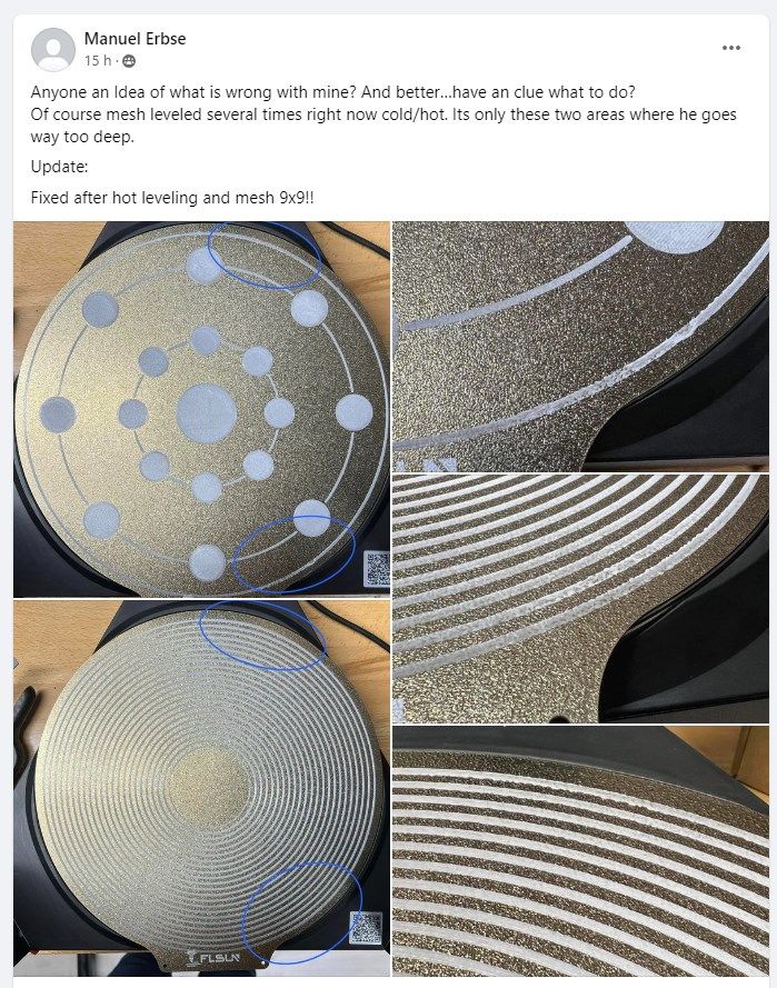

Motard Geek Posté(e) Novembre 18, 2022 Posté(e) Novembre 18, 2022 à l’instant, PierreR63 a dit : En tout cas aucune chauffe de prévu dans la doc flsun En cherchant sur le groupe, je n'ai vu que des messages qui conseillent justement de le faire à chaud compte tenu du résultat posté. Aussi ce que j'ai fait de mon côté, c'est faire le leveling avec la face lisse du lit sur le dessus, pensant que le côté texturé pouvait "perturber" le capteur. J'ai aussi désactivé la compensation à partir de 15 (je ne sais pas si c'est en mm ou en couche, la doc met 10 par défaut) : fade_start: 1 fade_end: 15 fade_target: 0
Mogrime Posté(e) Novembre 18, 2022 Posté(e) Novembre 18, 2022 (modifié) Les tests que j'ai précisé plus haut ne donnant pas de résultats car oui sa gratte toujours je me suis dit autant essayer à froid, en effet dans la vidéo sur la clé USB tout est fait à froid. Résultat sur le premier test, sa ne frotte visiblement pas (https://photos.app.goo.gl/smh3upzwiMQ2VC3p8) à voir maintenant sur une pièce plus grosse... Je trouve ça étrange quand même. Quand le print est terminé je lance un plus gros et je verrais bien. EDIT & SUITE : @Motard Geek Voila le print sur pièce plus grosse https://photos.app.goo.gl/oekC6vgAtgD69Wc57 plus de frottements non plus. Je suis étrangement surpris pour le coup Modifié (le) Novembre 18, 2022 par Mogrime nouveau print 1 1

Motard Geek Posté(e) Novembre 20, 2022 Posté(e) Novembre 20, 2022 Dans cette discussion (qui propose de supers patterns de test de leveling) sur le groupe Facebook US, le mesh à chaud l'emporte ^^
