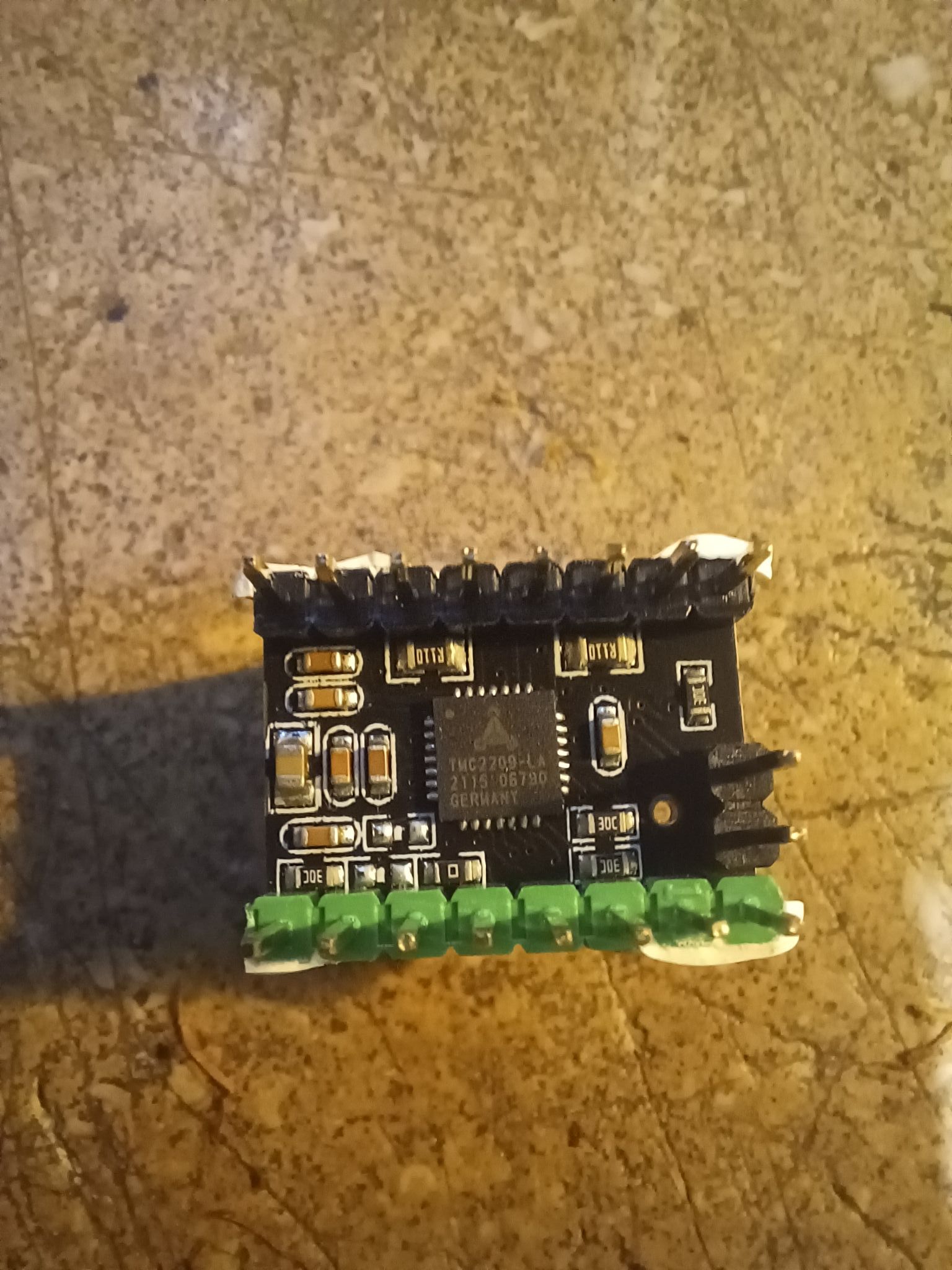

Esprit.MH PostĂ©(e) Novembre 1, 2022 Auteur Partager PostĂ©(e) Novembre 1, 2022 Bonjour Sur la puce, il y a Ă©crit:    TMC 2209-LA                            2115 06790                            GERMANY Lien vers le commentaire Partager sur dâautres sites More sharing options...
MrMagounet PostĂ©(e) Novembre 2, 2022 Partager PostĂ©(e) Novembre 2, 2022 Il y a 22 heures, Esprit.MH a dit : Bonjour Sur la puce, il y a Ă©crit:    TMC 2209-LA                            2115 06790                            GERMANY Salut au vue de la photo ce sont des Drivers TMC2209 MKS tu peux en trouver sur Amazon, Aliexpress et pas mal de site spĂ©cialisĂ© impression 3D. Lien vers le commentaire Partager sur dâautres sites More sharing options...
Motard Geek PostĂ©(e) Novembre 2, 2022 Partager PostĂ©(e) Novembre 2, 2022 En effet ça doit ĂȘtre ça : Aliexpress Banggood (sans radiateur) Amazon Je ne garantis pas le bon fonctionnement mais ça devrait le faire. Tu dois mĂȘme pouvoir changer de marque  Lien vers le commentaire Partager sur dâautres sites More sharing options...

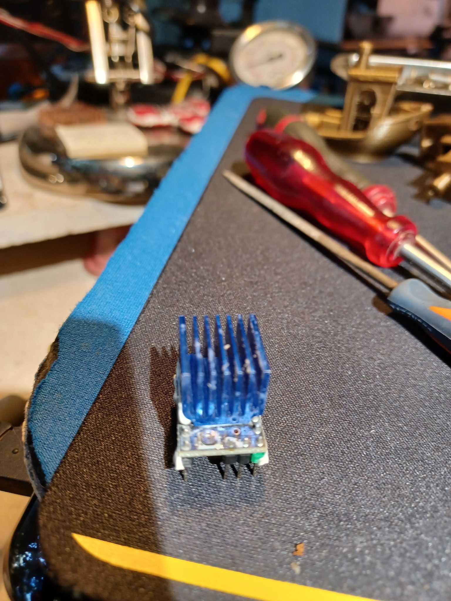

Esprit.MH PostĂ©(e) Novembre 2, 2022 Auteur Partager PostĂ©(e) Novembre 2, 2022 Bonsoir Ă tousEt merci Ă vous pour votre l'aide.Vu la situation, je vais acheter la carte mĂšre + les drivers, comme ça, je suis sĂ»r.Par contre sur Amazon, je suis un peu perdu...  Ma question : quel article choisir sur Amazon et de la mĂȘme configuration que ma machine ? (pour changer le driver "dĂ©fectueux" et garder la CM et les 3 autres drivers en piĂšces de rechange)Je suis un spĂ©cialiste pour me tromper de rĂ©fĂ©rences.Merci et bonne soirĂ©e  Lien vers le commentaire Partager sur dâautres sites More sharing options...
MrMagounet PostĂ©(e) Novembre 3, 2022 Partager PostĂ©(e) Novembre 3, 2022 Il y a 14 heures, Esprit.MH a dit : Bonsoir Ă tousEt merci Ă vous pour votre l'aide.Vu la situation, je vais acheter la carte mĂšre + les drivers, comme ça, je suis sĂ»r.Par contre sur Amazon, je suis un peu perdu...  Ma question : quel article choisir sur Amazon et de la mĂȘme configuration que ma machine ? (pour changer le driver "dĂ©fectueux" et garder la CM et les 3 autres drivers en piĂšces de rechange)Je suis un spĂ©cialiste pour me tromper de rĂ©fĂ©rences.Merci et bonne soirĂ©e  Pour les drivers TMC 2209 sur Amazon ici ou la, les MKS TMC2209 sont simple a reconnaitre plaque Noir avec dessous pin Vert et Noir, les TMC 2209 du frabiquant BTT on des pins Rouge et Noir, et les TMC2209 de chez Fysetc on les pin Bleu et Noir .  Lien vers le commentaire Partager sur dâautres sites More sharing options...
