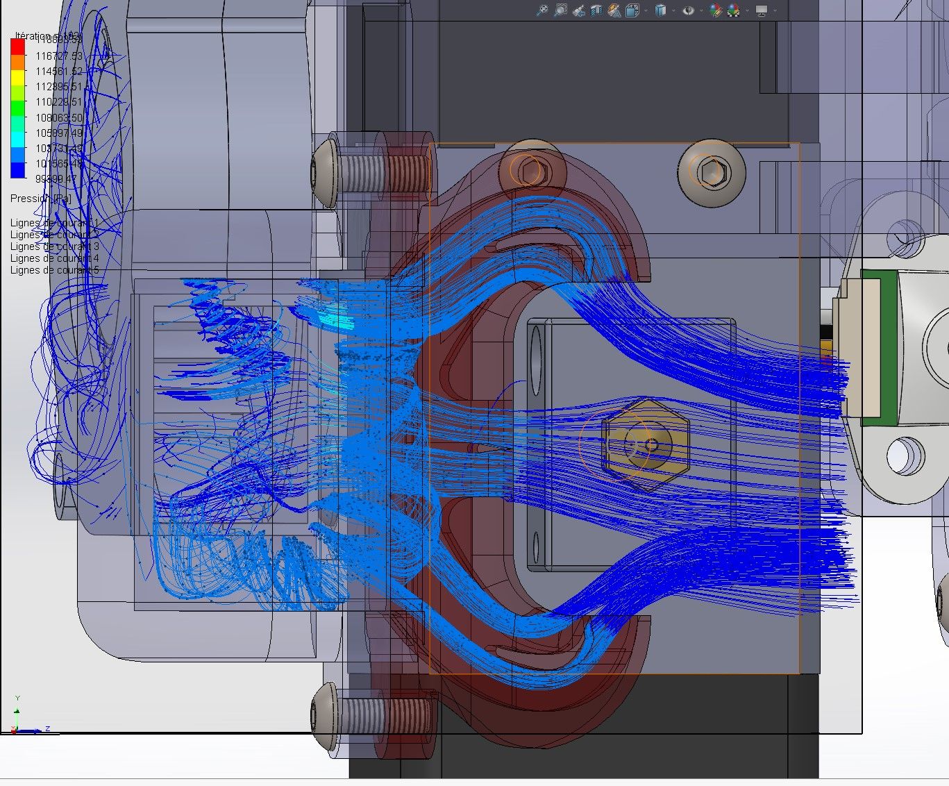

P_tite_tete Posté(e) Février 17, 2023 Auteur Posté(e) Février 17, 2023 Niveau position, je pense que ça serait bon par compte j'ai peur que mon fanduct soit un peu trop petit et qu'il souffle pas forcément bien où tu veux.

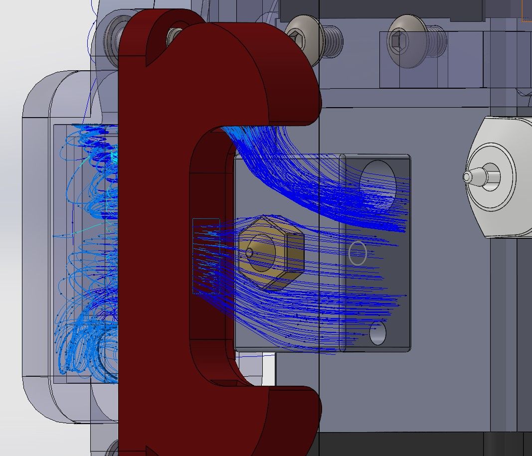

Rick Inspec Posté(e) Février 17, 2023 Posté(e) Février 17, 2023 Voilà ce que me donne la simulation. Le flux central est bien sur la buse mais pas le flux latéral mais pas loin. Trop de refroidissement direct n'est peut être pas une bonne idée. Tu en penses quoi ? 1
P_tite_tete Posté(e) Février 17, 2023 Auteur Posté(e) Février 17, 2023 (modifié) Pas mal finalement, il en faut aussi sur les côté par contre je vois que l'autre côté ne sort pas d'air c'est normal? Est-ce pour cela que le flux sur la buse est plus dérivé sur un coté? Va falloir que je regarde de plus pret comment on génére cela sur solidworks. J'avoue que ma construction a été fait de manière plus empirique que avec une simulation. Pour le moment je ne sais pas comment on fait la simulation de flow Modifié (le) Février 17, 2023 par P_tite_tete Ajout d'un commentaire sur simulation flow

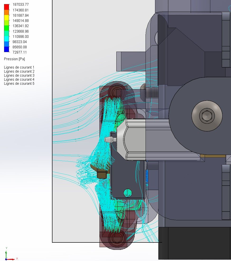

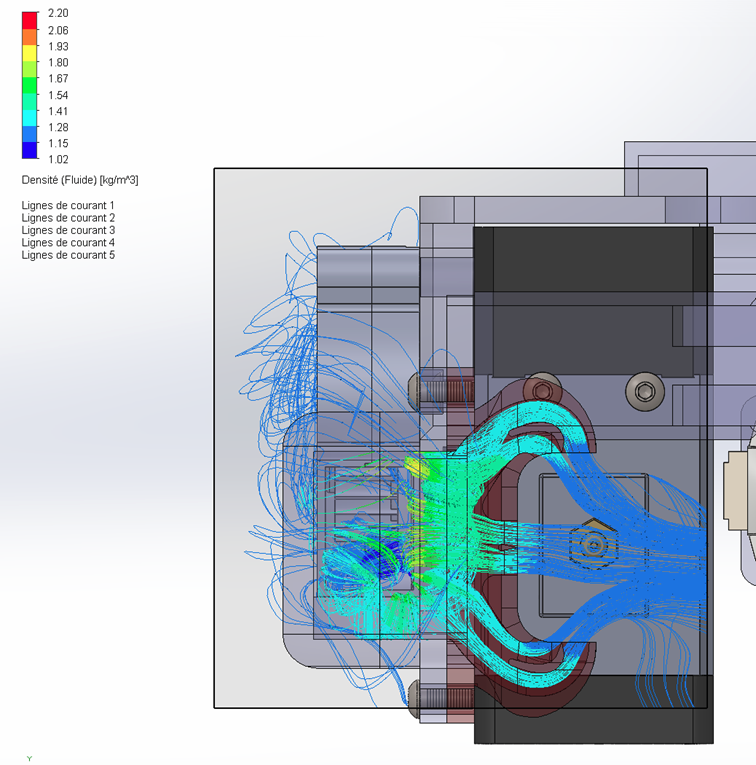

Rick Inspec Posté(e) Février 17, 2023 Posté(e) Février 17, 2023 (modifié) Je n'avais pas simuler les autres sorties d'air, voici la simulation complète Et en effet, il y a une asymétrie du flux d'air. Mais j'ai remarqué sur la modélisation que cette asymétrie est présente sur le fan directionnel. C'est voulu ? Modifié (le) Février 17, 2023 par Rick Inspec 1
P_tite_tete Posté(e) Février 17, 2023 Auteur Posté(e) Février 17, 2023 il y a 2 minutes, Rick Inspec a dit : Je n'avais pas simuler les autres sorties d'air, voici la simulation complète En voyant cela, je me dis que je pourrais améliorer le flux d'air si je sais faire une simulation de flux. Je vois qu'apparemment on a de l'air qui se perd en tourbillon dans le ma partie creuse avant. Il faudrait peut-être que je ressens aussi le Ventilo plus sur le milieu, et voir s'il est sorti de flux décoté, pourrai pas être optimisé du coup. Comprends mieux, pourquoi ça part d'un côté, car la soufflerie est plus orienté d'un côté que de l'autre.

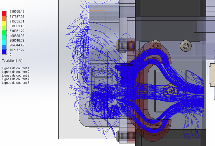

Rick Inspec Posté(e) Février 17, 2023 Posté(e) Février 17, 2023 En terme de densité d'air et de tourbillon cela donne ceci 1
P_tite_tete Posté(e) Février 17, 2023 Auteur Posté(e) Février 17, 2023 (modifié) Alors après avoir regardé je dirais que l'on peux décalé de 2mm l'ouverture permettant au blower 5015 d'envoyer l'air (décaler aussi de 2mm les position des vis de fixation du blower). Cela permettra de de recentrer le flux Ensuite peut tu me faire un visuel du flux de profil voir comment il souffle en verticale? Bon j'ai modifier ma modélisation pour le centrage du blower et j'ai légèrement descendu le Fan_duct pour être a 2mm de la buse. Je suis entrain d'imprimer et tester. J'ai essayer de faire le flow, mais j'ai pas reussi, cela me dit que mon objet est pas dans les parti solide. Je sortirai après les modèles corrigé. Modifié (le) Février 17, 2023 par P_tite_tete Ajout de la modification modele
Rick Inspec Posté(e) Février 17, 2023 Posté(e) Février 17, 2023 (modifié) C'est ce que tu voulais ? La pointe de la buse est à 2,79mm au dessous de la face inférieure du fan_duct sur ma modélisation Modifié (le) Février 17, 2023 par Rick Inspec 1
P_tite_tete Posté(e) Février 17, 2023 Auteur Posté(e) Février 17, 2023 merci oui je voulais voir comment ce comporte le flux en vertical. oui 2.79 c'est bien, je teste a 2 pour voir si cela va ou pas. (mais en fait que mon modele j'étais a 3.42, donc un peu trop haut)

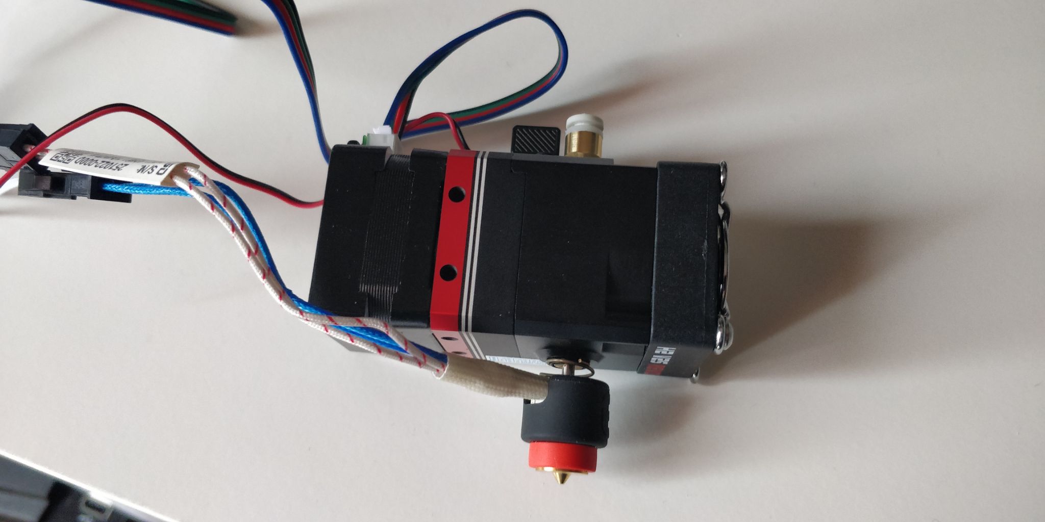

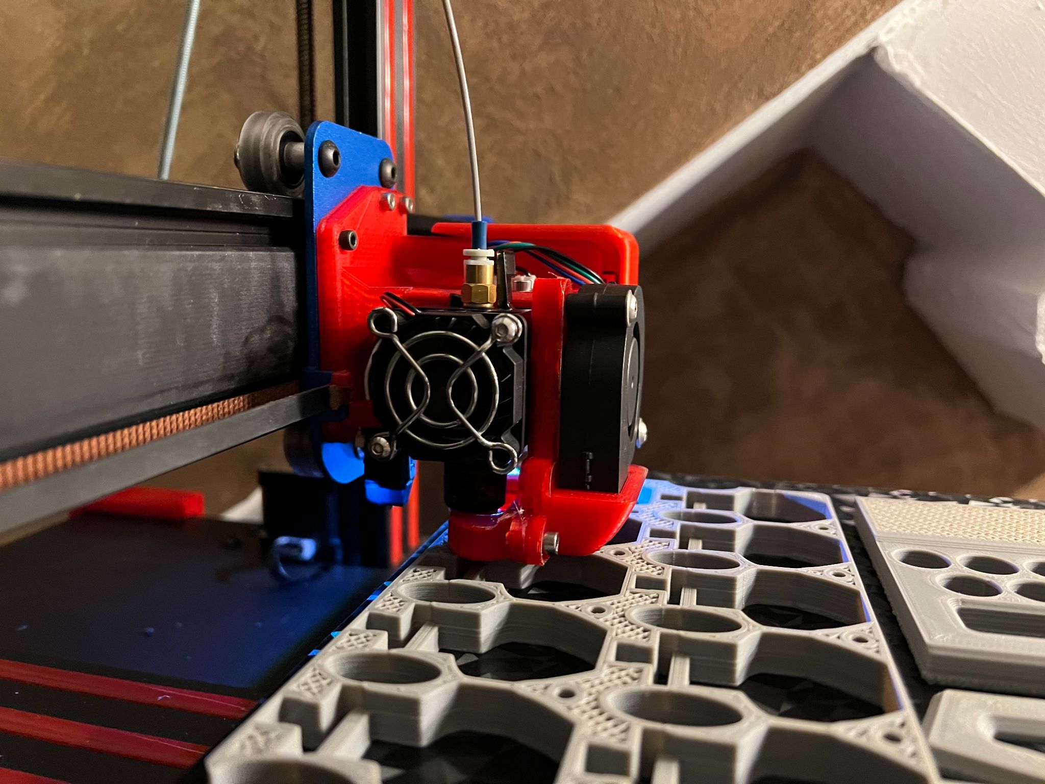

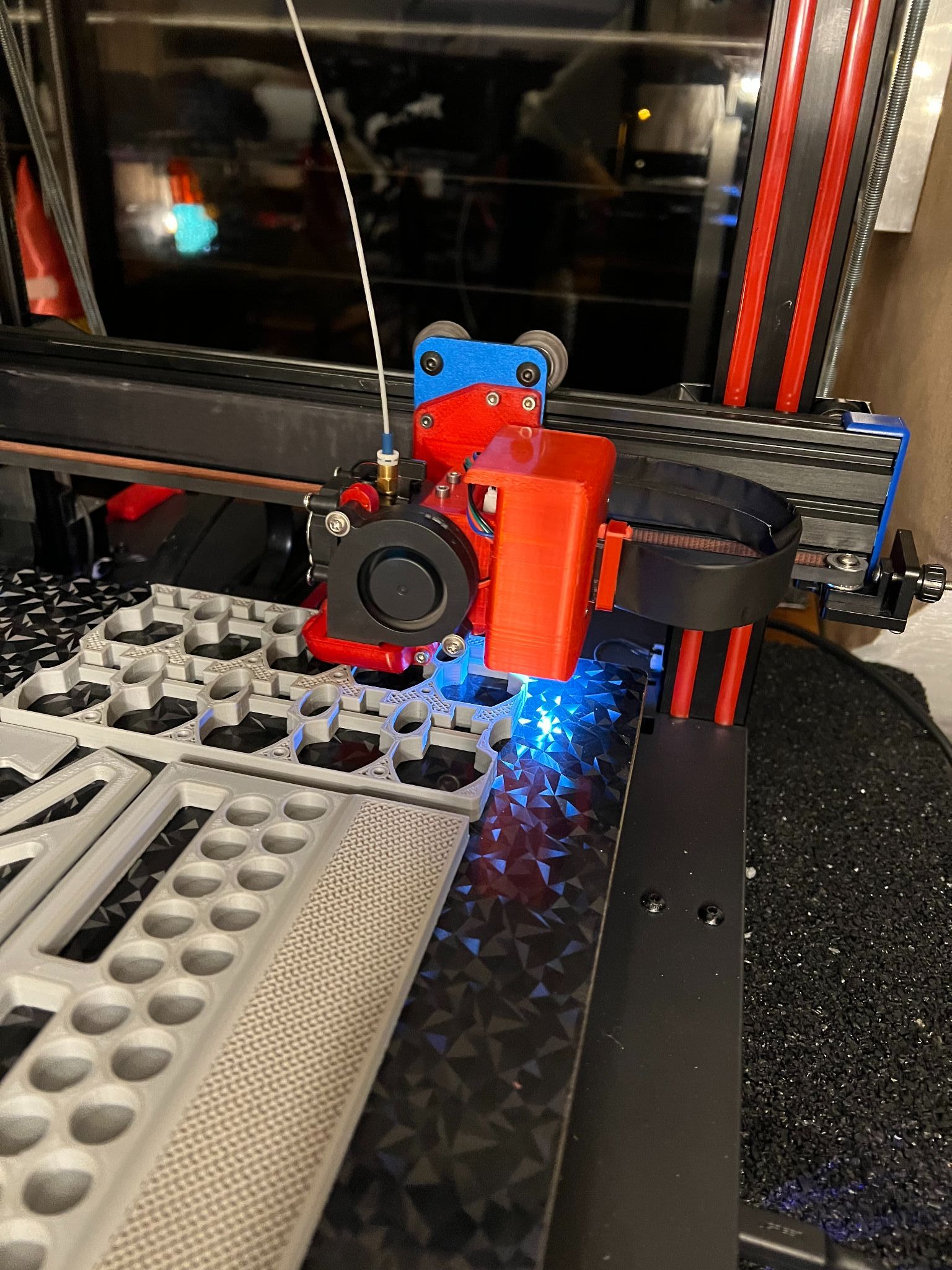

P_tite_tete Posté(e) Février 26, 2023 Auteur Posté(e) Février 26, 2023 (modifié) Bonjour a tous, J'ai corrigé les modèles 3d pour avoir un meilleurs flux d'air: Changement position blower pour que le flux d’aire soit centré en sortie. Abaissement du Fanduct à 2mm au dessus de la buse. J'ai inversé du bltouch pour que la chaleur ne soit pas directement sur le PCB et j'ai ajouté le modèle qui permet d'avoir le microprobe derriere https://www.printables.com/fr/model/409738-sw2-biqu-h2-v2s-revo-carriage-mount-fan-duct-5015- J'ajoute aussi cela sur le revo : Penser a bien verifier le serrage de la buse après quelque impression des fois elle peut tourné un peu (on s'en rends compte car le Z zero bouge) Modifié (le) Février 26, 2023 par P_tite_tete ajout d'une note
zigzag84 Posté(e) Février 26, 2023 Posté(e) Février 26, 2023 (modifié) Il y a 3 heures, P_tite_tete a dit : Bonjour a tous, J'ai corrigé les modèles 3d pour avoir un meilleurs flux d'air: Changement position blower pour que le flux d’aire soit centré en sortie. Abaissement du Fanduct à 2mm au dessus de la buse. J'ai inversé du bltouch pour que la chaleur ne soit pas directement sur le PCB et j'ai ajouté le modèle qui permet d'avoir le microprobe derriere https://www.printables.com/fr/model/409738-sw2-biqu-h2-v2s-revo-carriage-mount-fan-duct-5015- J'ajoute aussi cela sur le revo : Penser a bien verifier le serrage de la buse après quelque impression des fois elle peut tourné un peu (on s'en rends compte car le Z zero bouge) salut. Tu as trouvé du mieux niveau impression avec cet extrudeur ? Tu peux mettre une photo de ta machine ? Merci edit : je suis allé voir sur le lien ça donne déjà une belle idée en 3D !! Quel boulot !! Modifié (le) Février 26, 2023 par zigzag84

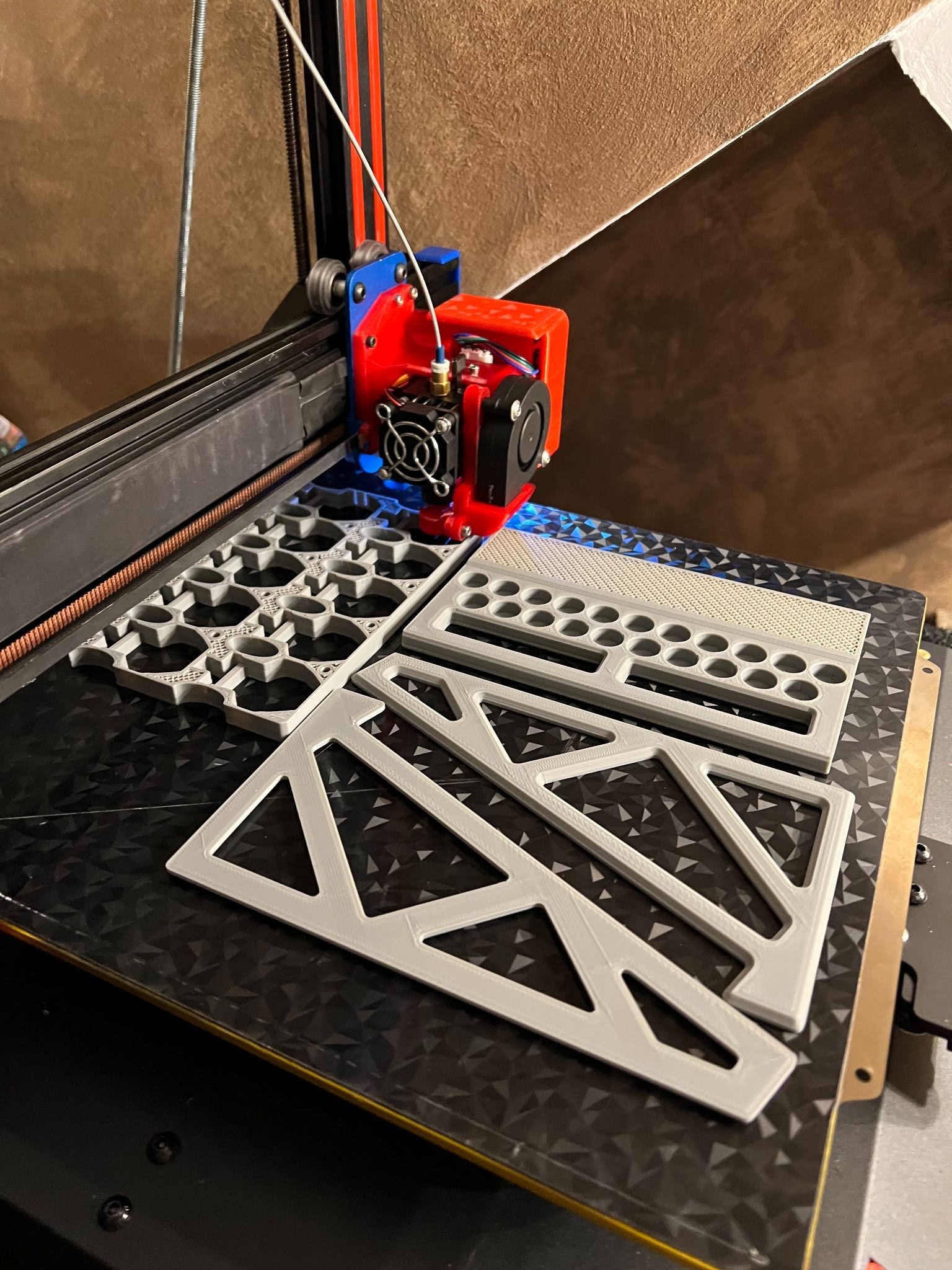

P_tite_tete Posté(e) Février 26, 2023 Auteur Posté(e) Février 26, 2023 Il y a 1 heure, zigzag84 a dit : salut. Tu as trouvé du mieux niveau impression avec cet extrudeur ? Tu peux mettre une photo de ta machine ? Merci Alors du mieux carrément, j'ai plus de rapidité pour une meilleurs qualité. (Je suis passé aussi sous Klipper pour avoir plus de facilité a gérer les machines, mais j'ai pas encore ecrits mon article dessus). voici une video déjà dernier modele et microprobe biqu. sinon quelque photos:
