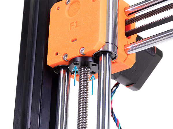

divers Posté(e) Novembre 2, 2022 Partager Posté(e) Novembre 2, 2022 Dernièrement, j’ai eu quelques décalages de couches sur plusieurs grosses pièces sur deux MK3s sans que la sécurité soft se déclenche (chaque machine ayant entre 4.500 et 5.000 heures de prod). Dans ce cas-là, on commence par remettre tout en cause. En éliminant une à une les causes possibles (soft, buse, courroies, etc.) j’ai fini par trouver l’origine du problème, l’usure des écrous trapézoïdaux en POM de l’axe Z, la buse ne remontait pas assez pour aller d’un point à un autre et comme ce n’est pas durant la dépose de filament la sécurité soft ne fonctionnait pas. Donc par prudence je vous conseille de changer ces deux petites pièces avant les 4.000 heures de prod de vos machines (je pense qu’il en est de même sur toutes les machines utilisant ce principe) Je viens de refaire des pièces de plus de vingt heures chacune sans le moindre problème, OUF. 1 1 Lien vers le commentaire Partager sur d’autres sites More sharing options...

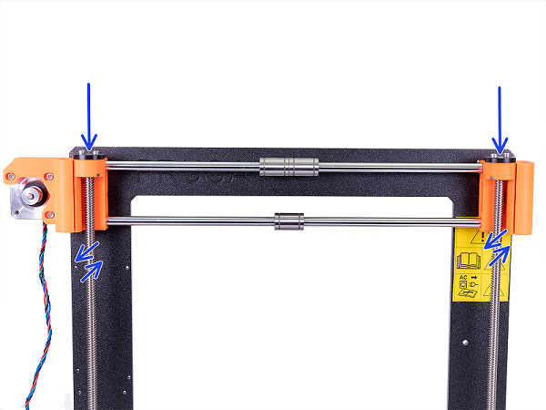

jcjames_13009 Posté(e) Novembre 2, 2022 Partager Posté(e) Novembre 2, 2022 (modifié) Salut et merci pour le tuyau Si j'ai bien compris il s'agit des ces 2 pièces (2 flèches bleues du haut sur la photo) J'imagine que ça risque de faire la même chose sur une MINI. Pièce similaire mais montage différent (Flèches bleues sur la photo) J'ai encore un peu de temps devant moi @+ JC Modifié (le) Novembre 2, 2022 par jcjames_13009 Lien vers le commentaire Partager sur d’autres sites More sharing options...
divers Posté(e) Novembre 2, 2022 Auteur Partager Posté(e) Novembre 2, 2022 Je pense que cela arrivera plus vite sur la Mini car la compensation de niveau actionne en permanence le Z avec des valeurs assez importantes (on le voit clairement sur l'afficheur). Par prudence, j'en ai commandé aussi pour les Mini. 1 Lien vers le commentaire Partager sur d’autres sites More sharing options...
