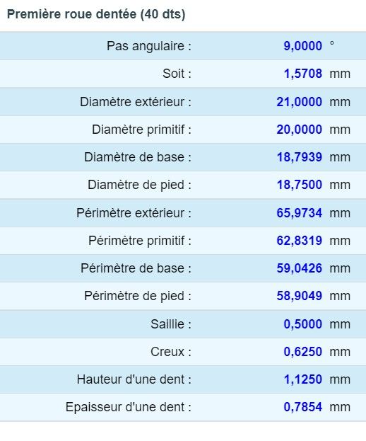

vap38 Posté(e) Novembre 12, 2022 Partager Posté(e) Novembre 12, 2022 Voici la réponse c'est le Ø primitif 20 mm /nbre de dents 40 = 0.5 mm c'est donc le pas. Donc le pas est de 0.5mm est non 1mm ci-joint un calcul correspondant a+ 1 Lien vers le commentaire Partager sur d’autres sites More sharing options...
dom2 Posté(e) Novembre 13, 2022 Auteur Partager Posté(e) Novembre 13, 2022 merci vap38. j'ai du louper quelque chose car tout à l'heure j'avais toujours 38.82 en mettant 0.5. là c'est bon. bon, j'ai 19.48. tous mes engrenage sont en module 0.5, j'en ai 5 à refaire dont 2 ayant 2 couronnes et un autre avec plusieurs empreintes. merci Lien vers le commentaire Partager sur d’autres sites More sharing options...

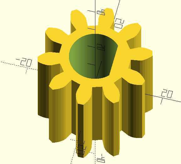

Grumly Posté(e) Novembre 28, 2022 Partager Posté(e) Novembre 28, 2022 Merci pour l'info ca pourra me servir. J'ai encore la version 0.19 et je sais pas pourquoi c'était en anglais (involved gear).... Dans la nouvelle version, il y a des truc simple pour les filetages ? c'est surtout ca qui m'a fait aller voir openscad. Sinon la piece de la video sous openscad : include <BOSL2/std.scad> include <BOSL2/gears.scad> $fn = 100; difference() { spur_gear(mod=2.75, teeth=10, thickness=30, pressure_angle=20); difference() { cylinder(d=15,h=100,anchor=CENTER); tag("rm") right(5.5) cube([100,100,100],anchor=LEFT); } } Il y a 1 heure, Titi78 a dit : Moi j'ai un doute sur la résistance d'un pignon imprimé sur un vélo d'appartement... à moins que ce soit pour un playmobil ! Je suis curieux de voir a quoi il ressemble, mais pourquoi pas, il y a bien des gars qui font des pignons de voitures RC, et ca en prends pleins la g***. et meme si c'etait pas imprimé, j'ai été surpris de voir un arbre a came sur un moteur Hors-bord en PLASTIQUE !! D’ailleurs c'est lui qui a pété... Lien vers le commentaire Partager sur d’autres sites More sharing options...

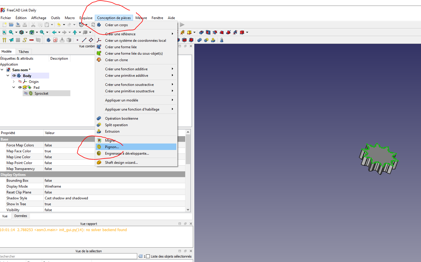

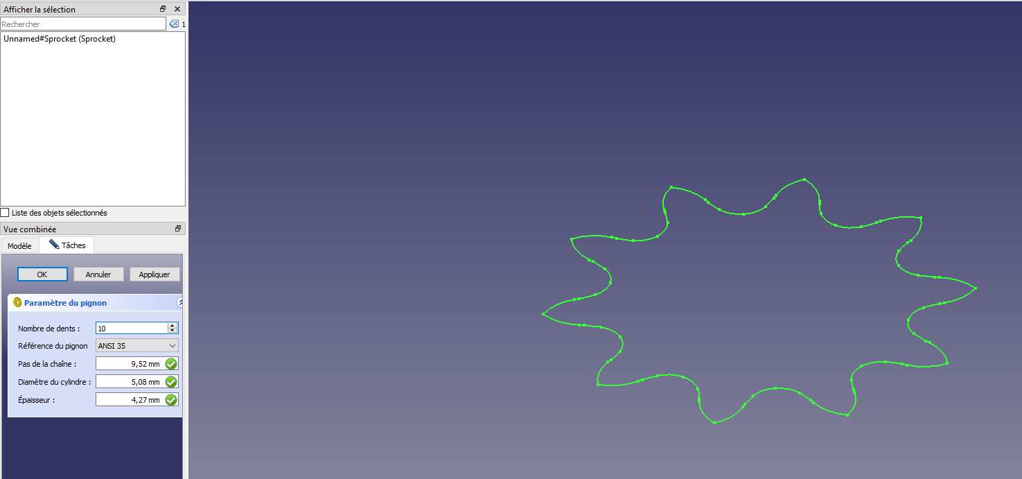

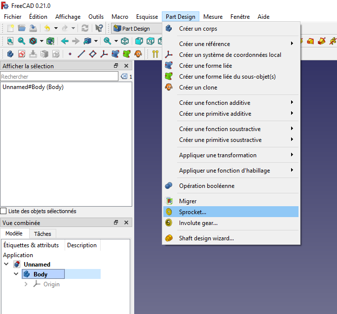

2cv001 Posté(e) Janvier 2, 2023 Partager Posté(e) Janvier 2, 2023 Bonjour, Il y a les pignons de manière native dans PartDesign dans la ou les dernières versions de freecad. Version officielle aussi je suppose, mais perso là, je suis en version 0.21.0 Avec la version freecad linkdayli, ça donne ça dan sle menu (en gros pareil donc) 1 Lien vers le commentaire Partager sur d’autres sites More sharing options...
RFN_31 Posté(e) Janvier 2, 2023 Partager Posté(e) Janvier 2, 2023 En version officielle (0.20.1) ça fonctionne aussi Lien vers le commentaire Partager sur d’autres sites More sharing options...

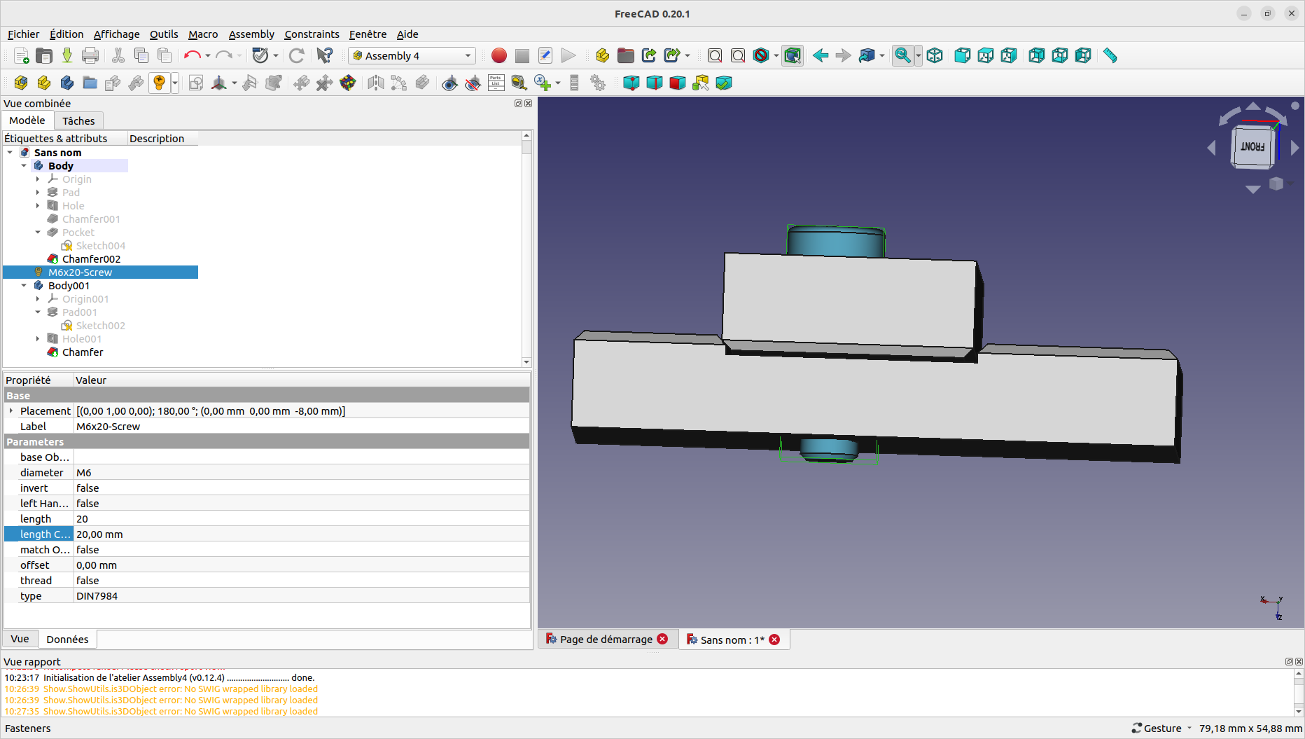

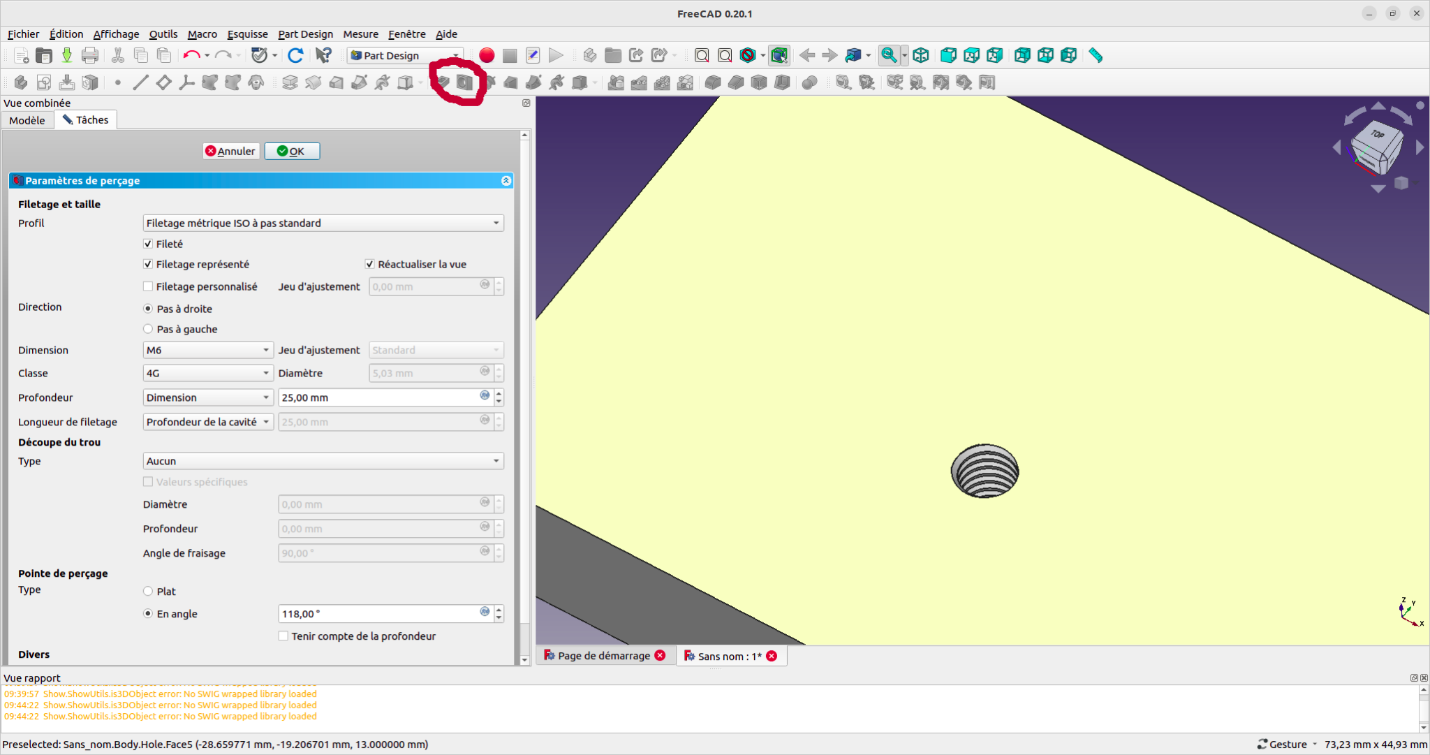

mch Posté(e) Janvier 16, 2023 Partager Posté(e) Janvier 16, 2023 (modifié) Salut, pour un taraudage c'est la fonction Hole dans "Part Design". il est peut-être possible d'en faire dans un autre atelier mais je ne connais pas. Pour faire des assemblages avec des vis, il est possible d'utiliser "Assembly4" ou "fasterner". Je conseille le premier, même si je ne le maîtrise pas du tout. Modifié (le) Janvier 16, 2023 par mch 1 Lien vers le commentaire Partager sur d’autres sites More sharing options...
