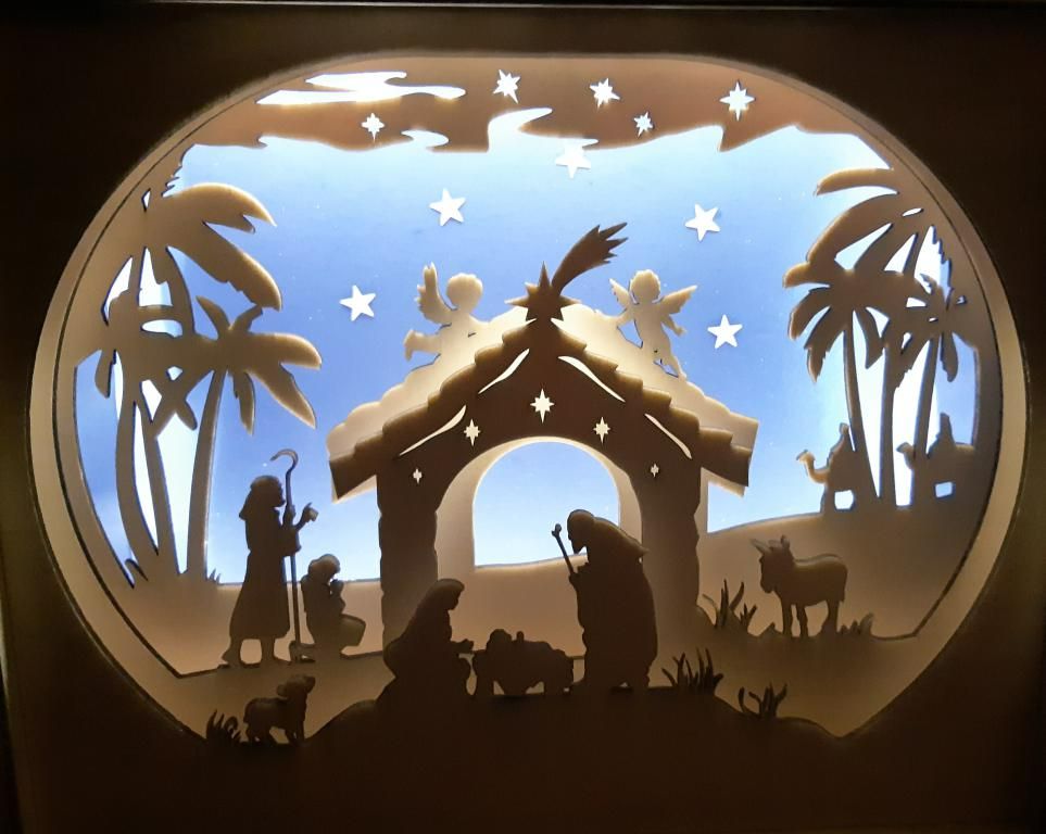

vap38 Posté(e) Novembre 25, 2022 Posté(e) Novembre 25, 2022 (modifié) Bonjour, Voici une réalisation le calendrier de l'Avent avec une crèche incorporée. Bien entendu nous avons 25 case pour placer des papillotes et friandises diverses ! C'est un challenge car les pièces sont nombreuses à découper. L'ensemble est assemblé avec des tenons et très peu de colle à bois. L'arrière-plan de la créché est éclairé avec un ruban de Leds. Ce travaille demande beaucoup de patience et d'ajustements méticuleux. Le laser TS2 est précis et facilite l'assemblage des différentes pièces. Les découpes sont propres et sans retouche c'est parfait. A+ Francis Modifié (le) Novembre 25, 2022 par vap38 8 2
PPAC Posté(e) Novembre 25, 2022 Posté(e) Novembre 25, 2022 Superbe réalisation ! ( Y a t'il de quoi mettre des Mars, Twix, ... dans chaque cases ou juste un M&Ms ) Pour la blague > Il est trop fort le petit Jesus ! car il est déjà sortie avant le jours J ! 1
fran6p Posté(e) Novembre 25, 2022 Posté(e) Novembre 25, 2022 C'est ce qu'on appelle un miracle Belle réalisation @vap38comme d'habitude 2

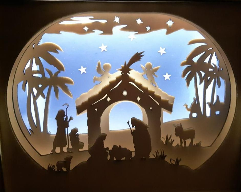

vap38 Posté(e) Novembre 26, 2022 Auteur Posté(e) Novembre 26, 2022 Bonjour, Voici la crèche version éclairage LED. 4 1
chacha007 Posté(e) Décembre 2, 2022 Posté(e) Décembre 2, 2022 Très belle réalisation, chapeau !! j'adore la profondeur en ombres chinoises Tu as mis un plexi devant ?

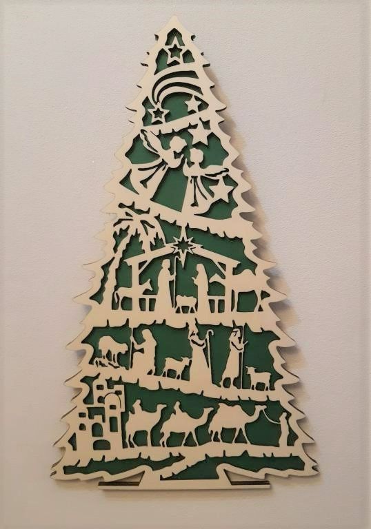

vap38 Posté(e) Décembre 2, 2022 Auteur Posté(e) Décembre 2, 2022 Salut @chacha007 Non pas de plexi devant le calendrier de l'Avant. Voici une autre réalisation découpée au laser; les sujets sont très fins et fragiles avec un fond de couleur. 2 1

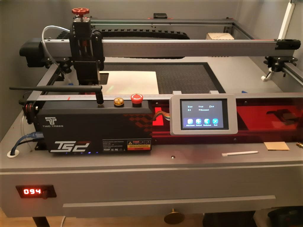

chacha007 Posté(e) Décembre 2, 2022 Posté(e) Décembre 2, 2022 Beau travail !! Ma mère qui est fan de santons et de crèches adorerait On ne voit aucune brulure due au laser, tu t'y prends comment ?
vap38 Posté(e) Décembre 2, 2022 Auteur Posté(e) Décembre 2, 2022 (modifié) Tout d'abord j'avais fait la remarque au service technique de Two Trees que le laser TS2 souffrait d'un problème technique pour l'assist air car il avait un tube d'alimentation sous dimensionné. En effet le tube d'origine Ø4x2.5 ne permettait pas d'avoir un débit et une pression satisfaisante à l'usage les découpes étaient brulées. J'ai donc changé le tube par un tube silicone de Ø6 x 4 et le résultat est au top niveau. J'ai refait le chemin du tube dans le chemin de câble avec patience et tout fonctionne parfaitement. En conclusion c'est le débit et la pression d'air qui favorise une découpe très propre. Ci-joint mon bricolage l'enclosure du laser qui facilite bien les choses Modifié (le) Décembre 2, 2022 par vap38
sr973 Posté(e) Décembre 17, 2022 Posté(e) Décembre 17, 2022 Bonjour, tu confirmes qu'un tuyau de ce type fait l'affaire ? Tuyau PVC - 10 Metres de Tuyau de Pression de Tube, Tube de Silicone de Silicone Tres Souple 4 MM ID x 6 MM OD Tuyau a l'Air, Tuyau d'Oxygène d'Aquarium Tuyau de Carburant, Tuyau d'Huile https://amzn.eu/d/6jhIQW6 N'hésites pas à partager ton lien si niveau prix c'est plus intéressant ! Merci
vap38 Posté(e) Décembre 17, 2022 Auteur Posté(e) Décembre 17, 2022 Bonjour @sr973 j'ai utilisé du tube PVC à la place du silicone pour une simple raison le silicone est plus sujet à l'écrasement dans les contours !la fourniture tube PVC le PVC conserve la géométrie circulaire pour laisser le passage de l'air dans le chemin de câbles. Le silicone doit convenir si le passage du tube est généreux. Dans mon cas j'ai légèrement lubrifié le tube avec du PTFE pour faciliter le passage. Le montage m'a demandé moins de 10minutes... a+
