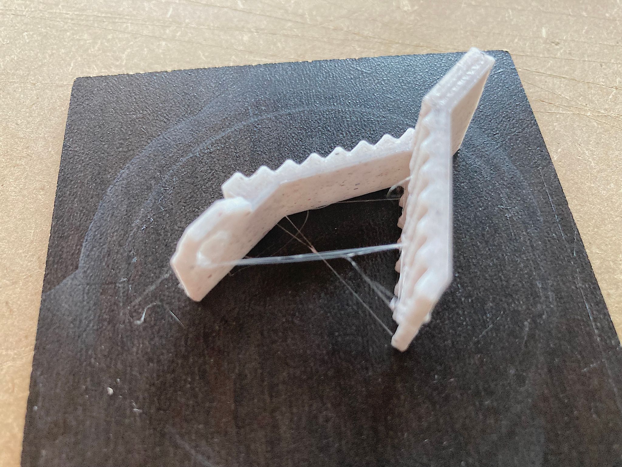

Axel Posté(e) Novembre 28, 2022 Partager Posté(e) Novembre 28, 2022 Bonjour, Ma Creality S1 a +/- 400h d’impression dont 350h de PLA et 50h de PETG (petg EXTRUDR et FIBERLOGY qui s’impriment à basse t° (210-220)). Mes profils paramétrés dans Cura 4,9 n’ont pas changé. Jusqu’il y a peu, mes pièces présentaient très peu, voire pas du tout de stringing quand leur géométries étaient susceptibles d’en produire. Maintenant, je constate que ce n’est plus le cas. Il y a trop souvent des fils entre des parois espacées par exemple. Se pourrait-il que la buse ou le tube ptfe soient à l’origine de ce léger soucis ? Sont-ils usés après 400h de travail ? Faudrait-il que je songe à les remplacer pour revenir à la qualité d’impression d’avant ? Un exemple à l'instant ci-dessous avec du PLA Filamentum Merci pour vos éclaircissements Axel Lien vers le commentaire Partager sur d’autres sites More sharing options...
chagre Posté(e) Novembre 28, 2022 Partager Posté(e) Novembre 28, 2022 Salut, un PTFE peu être fatigué effectivement et provoquer du stringing, la dernière fois que cela m'est arrivé, je l'ai remplacé par un capricorn et zou problème résolu. Commence par ca avant de changer la buse, cela sera plus économique en premier temps Lien vers le commentaire Partager sur d’autres sites More sharing options...

fran6p Posté(e) Novembre 28, 2022 Partager Posté(e) Novembre 28, 2022 (modifié) Pour la Ender3 S1, le mieux est de remplacer le heatbreak originel qui contient un mini morceau de PTFE par un heatbreak «full-metal» (titanium ou bi-metal) pour éviter le soucis du PTFE dégradé. Le mieux est de prendre en même temps un bloc de chauffe car le démontage du heatbreak d'origine est «difficile» (il a probablement été monté, en tout cas sur le mien) avec un genre de frein filet (plutôt le rouge que le bleu). Ça sera un peu plus cher qu'un morceau de PTFE Capricorn (moins de 20 mm). La tête Sprite de cette imprimante avait été décortiquée dans cet article. Si vraiment pressé, on trouve ces éléments via la plateforme Amazon (heatbreak Ender3 S1) sinon Aliexpress sera moins cher. Modifié (le) Novembre 28, 2022 par fran6p Lien vers le commentaire Partager sur d’autres sites More sharing options...
Axel Posté(e) Novembre 28, 2022 Auteur Partager Posté(e) Novembre 28, 2022 Merci pour cette autre piste. Donc après 400h , c'est une usure normale du ptfe qui pourrait occasionner le stringing ? J'ai beau chercher, je ne trouve rien qui ressemble à l'ensemble heatbreak-bloc de chauffe. j'en suis pas à quelques euros près ; je préfère une solution facile à mettre en oeuvre et perenne pour quelques centaines d'heures d'impression. La tête complète de la S1 pro n'est-elle pas une solution ? Lien vers le commentaire Partager sur d’autres sites More sharing options...
fran6p Posté(e) Novembre 28, 2022 Partager Posté(e) Novembre 28, 2022 il y a 24 minutes, Axel a dit : La tête complète de la S1 pro n'est-elle pas une solution ? Pourquoi pas mais ce n'est pas le même prix En plus les têtes seules sont vendues sans le PCB permettant de connecter les éléments électroniques (pour avoir une tête complète AVEC le PCB, il faut prendre un kit permettant de monter la tête Sprite sur une Ender3, CR10, …) Pour un bloc complet (bloc de chauffe, heatbreak, cartouche de chauffe et thermistance, tu peux prendre ça par exemple (lien Amazon)). Lien vers le commentaire Partager sur d’autres sites More sharing options...
Axel Posté(e) Novembre 29, 2022 Auteur Partager Posté(e) Novembre 29, 2022 Bonjour @fran6p Merci pour les infos et le lien. N'étant pas client d'amazon, j'ai trouvé je pense le même kit chez 3DPrima chez qui je suis aussi client : https://www.3dprima.com/spare-parts-accessories/manufacturer/creality-3d/creality-3d-heating-block-kit-high-temperature-pro-300_27767_9228 J'imagine qu'il faudra refaire une calibration du plateau et un Z-offset, mais après, faudra t-il que je modifie certains paramètres dans mes profils habituels ? Devrai-je par exemple modifier les valeurs de rétraction ? Lien vers le commentaire Partager sur d’autres sites More sharing options...
fran6p Posté(e) Novembre 29, 2022 Partager Posté(e) Novembre 29, 2022 (modifié) Il y a 3 heures, Axel a dit : J'imagine qu'il faudra refaire une calibration du plateau et un Z-offset Oui, réglages à refaire après tout changement matériel sur la tête. Il y a 3 heures, Axel a dit : Devrai-je par exemple modifier les valeurs de rétraction ? Oui (mes valeurs de rétraction actuelles avec ce matériel (celui du lien) sont de 0,8mm @ 40 mm/s pour les filaments standards (PLA, PETG) et de 1,0 mm @ 50 mm/s avec du TPU (mais ce filament de toutes façons produit toujours du «stringing»). Valeurs qu'il vaut mieux adapter à sa machine après quelques tests de rétraction. Autre réglage à (re)faire: l'étalonnage du PID de la tête. Ton lien 3Dprima correspond bien au même modèle que celui d'Amazon, il est simplement plus cher (+frais de port) et malheureusement pas en stock Modifié (le) Novembre 29, 2022 par fran6p Lien vers le commentaire Partager sur d’autres sites More sharing options...
