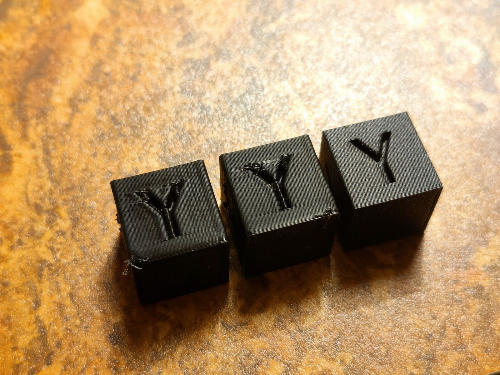

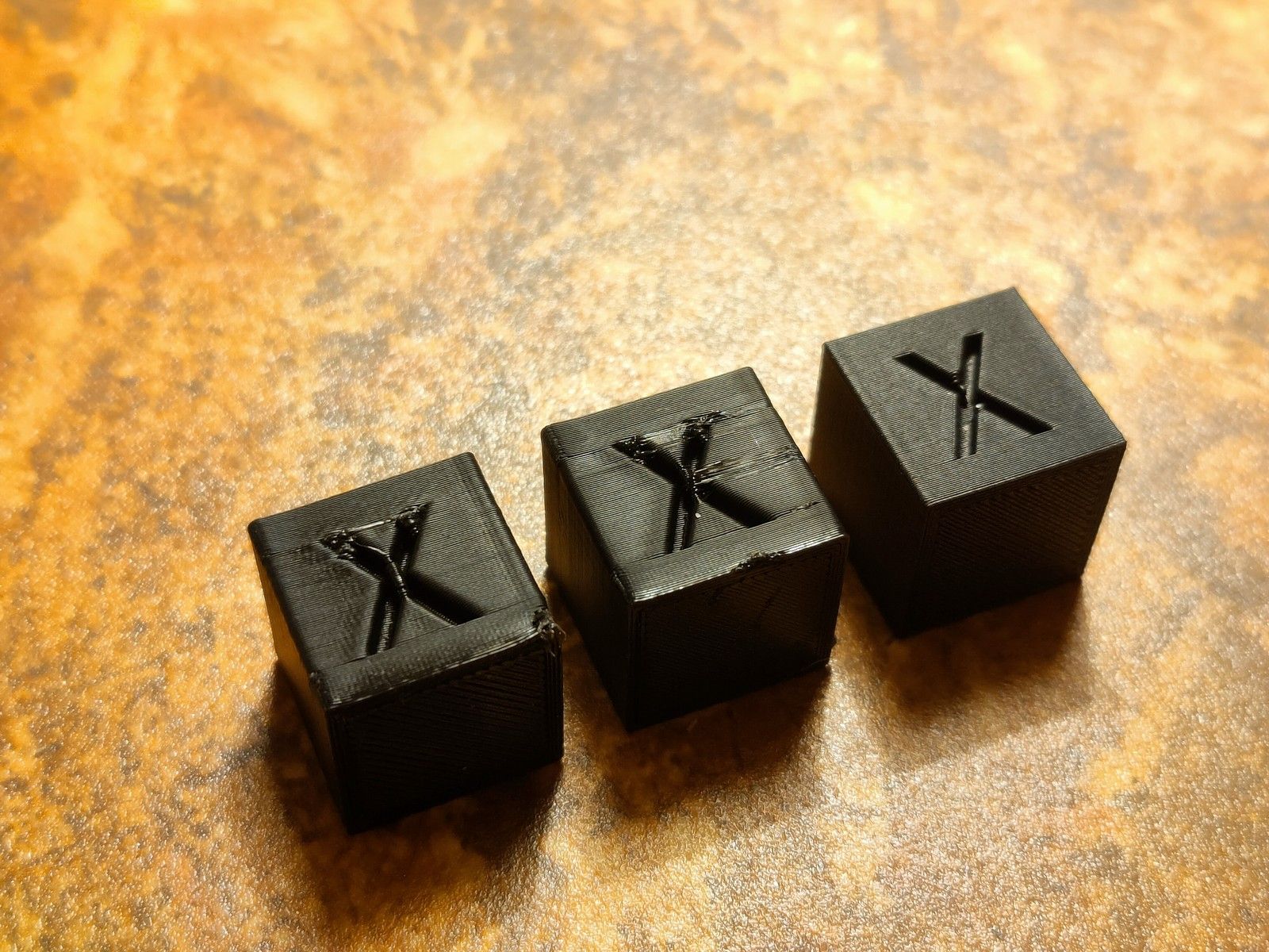

Rony Posté(e) Novembre 28, 2022 Partager Posté(e) Novembre 28, 2022 Bonjour, Bon je désespère un peu avec ma SR... Je n'arrive clairement pas à avoir une bonne qualité. Pour rappel j'ai une Super Racer avec un LGX Lite monté dessus. Depuis peu j'ai reçu le Speeder Pad que j'ai réinstallé avec la version Guilouz selon son tutoriel : https://github.com/Guilouz/Klipper-Flsun-Speeder-Pad Pour le slicer j'ai réinstallé Cura 5.2.1 à neuf en nettoyant les configs précédentes. J'ai utilisé le profil par défaut en ne touchant qu'à la rétractation. Tests à 5mm, puis 0.5mm car je suis en direct drive. Une idée sur quoi jouer ? Ci-jointe de gauche à droite : - Gauche SR avec rétractation 5mm - Centre SR avec rétractation 0.5mm - Droite Artillery Genius Pro stock sauf buse Mellow et réglages Cura 5.2.1 stock : Lien vers le commentaire Partager sur d’autres sites More sharing options...
Savate Posté(e) Novembre 29, 2022 Partager Posté(e) Novembre 29, 2022 Il y a 7 heures, Rony a dit : Gauche SR avec rétractation 5mm le cube a warpé et 5mm sur un direct drive ça va boucher la buse très très vite. Il y a 7 heures, Rony a dit : Centre SR avec rétractation 0.5mm là il est un poil trop écrasé et soit la t° est trop élevée, soit il n'y a pas assez de ventilation (ou les deux) Est-ce que tu as effectué * la calibration de l'extrudeur (test des 120 mm) ? * le calcul du flow ? * le pressure advance ? un guide intéressant à suivre pour les réglages klipper : AndrewEllis93/Print-Tuning-Guide (github.com) Lien vers le commentaire Partager sur d’autres sites More sharing options...

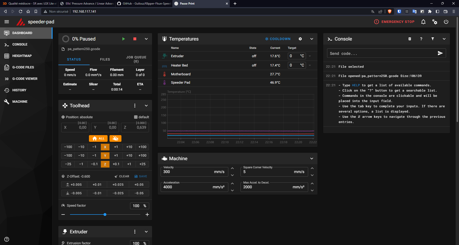

Rony Posté(e) Décembre 4, 2022 Auteur Partager Posté(e) Décembre 4, 2022 (modifié) Bonsoir, Calibration extrudeur et detla faite, rien de mieux visiblement. J'ai aussi baissé la temp à 210/65, un poil moins de bavure mais c'est je pense pas le coeur du problème. J'ai voulu me lancer dans la calibration du pressure advanced, en suivant le tuto d'Ellis partagé par @Savate j'ai généré un fichier Gcode ici : https://ellis3dp.com/Pressure_Linear_Advance_Tool/ J'ai mis mes paramètres et choisi "Manual Start Gcode" mais lorsque je charge le fichier dans l'interface du SpeederPad le job se met en pause, aucune chauffe ou homing, rien ne se lance.. Si je Set les temp manuellement et clic sur play, j'ai "Print is not paused, resume aborted". Une idée pourquoi ? Modifié (le) Décembre 4, 2022 par Rony Lien vers le commentaire Partager sur d’autres sites More sharing options...
Savate Posté(e) Décembre 5, 2022 Partager Posté(e) Décembre 5, 2022 Il y a 6 heures, Rony a dit : Une idée pourquoi ? tu as bien remplacé le start gcode par le tiens avec tes t° de chauffe ? 1 Lien vers le commentaire Partager sur d’autres sites More sharing options...
Rony Posté(e) Décembre 5, 2022 Auteur Partager Posté(e) Décembre 5, 2022 (modifié) Voici le code après encore quelques essais ce soir : https://pastebin.com/ew4thbTZ Lorsque j'upload le fichier, il se met en pause et rien d'autre se passe : @SavateJ'ai bien ces 2 lignes au début : M190 S60 M109 S210 Comment puis debugger mon problème ? Modifié (le) Décembre 5, 2022 par Rony Lien vers le commentaire Partager sur d’autres sites More sharing options...
pommeverte Posté(e) Décembre 5, 2022 Partager Posté(e) Décembre 5, 2022 Salut, L'arrêt d'urgence (M112) à la ligne 85 ne doit pas aider! Autres remarques sur ton Gcode de démarrage: habituellement et comme dans celui de la SR, par défaut, dans Cura, on fait chauffer le lit et la buse avant de faire une prise d'origine en 1 seule fois (G28) et non en 2 fois (G28 et G28 Z). en général, l'extrusion est en absolu et non en relatif (M83) j'ai un doute car je ne connais pas Klipper mais il me semble que les lignes 94 et 100 ne sont pas interprétées/exécutées puisque ce ne sont pas des Gcode. 1 Lien vers le commentaire Partager sur d’autres sites More sharing options...
Rony Posté(e) Décembre 5, 2022 Auteur Partager Posté(e) Décembre 5, 2022 (modifié) Salut, merci pour ta contribution. J'ai fait un essai sans M112, pareil. J'ai aussi mis qu'un seul G28, et pour l'extrusion c'est ce qui est généré par le site nommé ci-dessus. Les lignes 94/100 servent je crois à modifier des paramètres pour le Linear Advanced. En essayant de les coller directement dans la console cela semble marcher, pas d'erreur. Modifié (le) Décembre 5, 2022 par Rony Lien vers le commentaire Partager sur d’autres sites More sharing options...
Savate Posté(e) Décembre 6, 2022 Partager Posté(e) Décembre 6, 2022 Il y a 5 heures, Rony a dit : J'ai fait un essai sans M112, pareil. En général avec Klipper il y a une macro PRINT_START qui fait tout le nécessaire donc ton gcode de démarrage devrait ressembler à M190 S60 M109 S210 PRINT_START (la macro print_start peut aussi avoir des paramètres de t° ce qui évite les M109 et M190, mais pas toujours.) Lien vers le commentaire Partager sur d’autres sites More sharing options...
Rony Posté(e) Décembre 7, 2022 Auteur Partager Posté(e) Décembre 7, 2022 (modifié) Vous allez rire... J'ai viré les premières lignes en commentaire qui avaient des % ou autres caractères spéciaux, et ça se lance. Donc les commentaires ne sont pas vraiment ignorés dans Klipper, du moins des caractères spéciaux font bugger le lancement. En choisissant l'option avec les macros j'ai aussi remarqué que le nom était inversé, PRINT_START au lieu de START_PRINT. Pareil pour END_PRINT. Modifié (le) Décembre 7, 2022 par Rony Lien vers le commentaire Partager sur d’autres sites More sharing options...

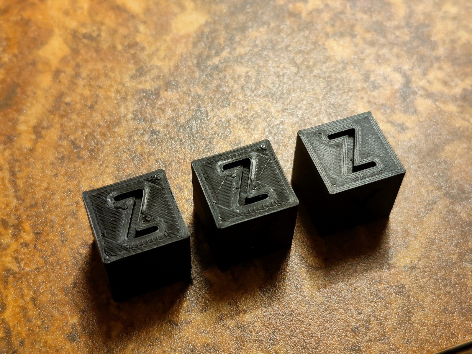

Rony Posté(e) Décembre 8, 2022 Auteur Partager Posté(e) Décembre 8, 2022 Bon après quelques tests en activant le Pressure Advance, pas beaucoup mieux... même à 0.1 Je comprends pas quelque chose : Pourquoi j'ai de gros arrondis dans les coins du cube ? Est-ce un paramètre Cura ? Klipper ? Si oui, lequel ? C'est comme si j'avais un rayon minimum, ce qu'il fait que l'imprimante me fait un truc bizarre sur le Y. Lien vers le commentaire Partager sur d’autres sites More sharing options...
Motard Geek Posté(e) Décembre 8, 2022 Partager Posté(e) Décembre 8, 2022 Il y a 3 heures, Rony a dit : même à 0.1 C'est peut-être ça justement... c'est énorme 0.1 pour du Direct Drive ! Ca se tune avec ce genre de pattern Lien vers le commentaire Partager sur d’autres sites More sharing options...
