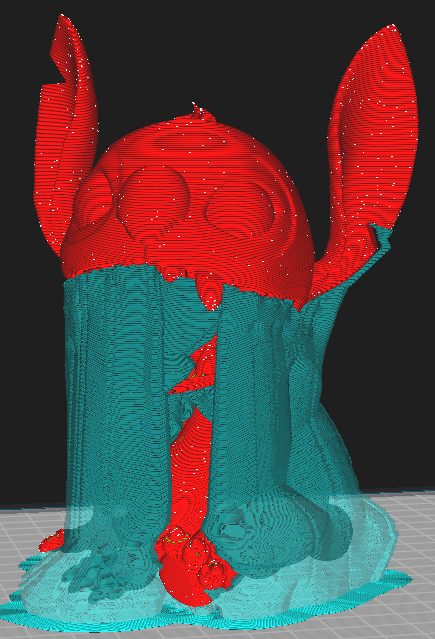

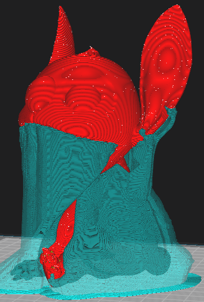

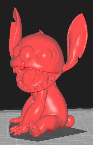

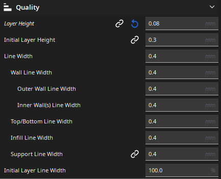

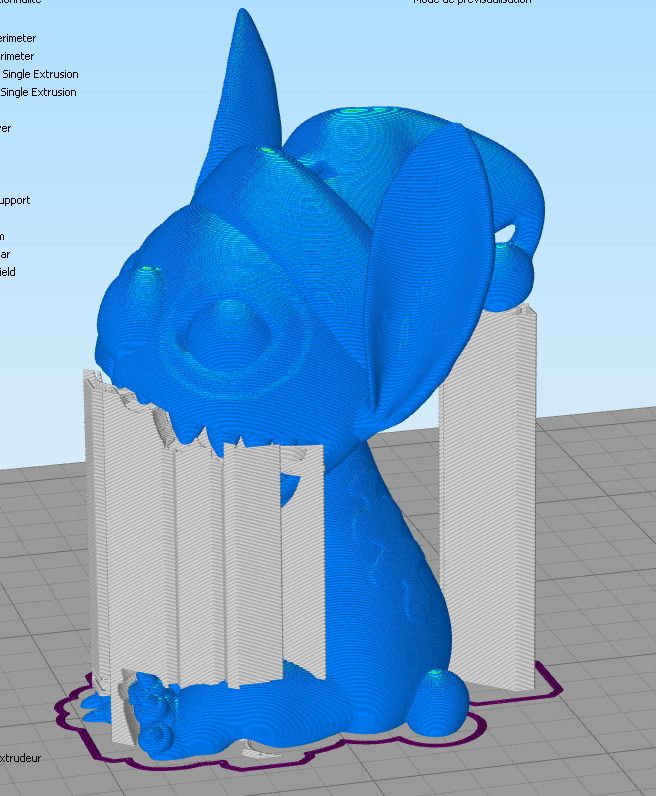

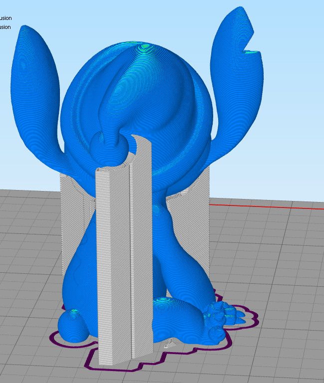

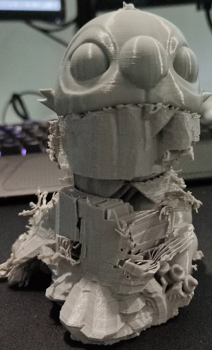

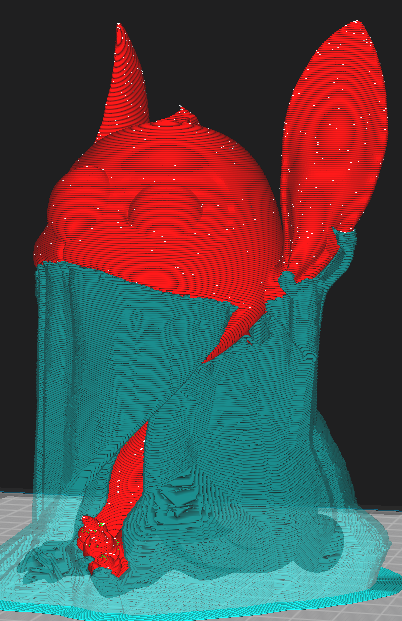

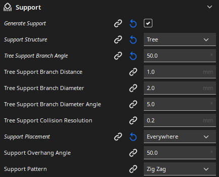

Nhibel Posté(e) Novembre 30, 2022 Partager Posté(e) Novembre 30, 2022 Salutations ! Voilà, en prévision d'un cadeau de Noël, j'ai voulu imprimer une figurine sur ma Anycubic Kobra, en top qualité. J'ai donc utilisé une résolution de 0.08, vitesse 45.0, un brim pour l'adhésion, et un support de type tree (voir captures) Une fois l'impression finie (50h), j'ai malheureusement rencontré quelques problèmes... 1. Le brim est impossible à enlever, j'ai beau forcer, c'est collé 2. Le support est extrêmement dur à enlever. J'ai cassé la figurine en forçant... Je me suis retrouvé avec trop de supports, qui ont bien fait leur taf, mais trop rigide et qui collent trop à la figurine. Je vais donc pouvoir relancer l'impression, mais cette fois j'aimerai mieux que tout se passe bien ^^ Est-ce que vous auriez des conseils pour améliorer mes réglages et avoir des supports qui font bien leur travail et moins compliqués à retirer ? J'ai déjà utilisé des supports normaux sur d'autres impressions, mais souvent la qualité d'impression de la zone supportée est pas top (un peu comme lorsque qu'il n'y a pas de support et que ça imprime dans le vide, mais en moins pire) ci-dessous les réglages utilisés (dites moi si besoin de plus d'infos) : D'avance merci pour vos retours Lien vers le commentaire Partager sur d’autres sites More sharing options...

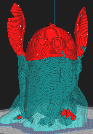

Nhibel Posté(e) Décembre 1, 2022 Auteur Partager Posté(e) Décembre 1, 2022 Il y a 21 heures, Biggie a dit : Salut, et je si je peux me permet malgré que je suis débutant. Sur les site qui propose des STL tu a des pièce faite pour réglé t'es support, déjà mettre des arborescent. Ensuite avec ce test tu va pouvoir réglé 2 valeur dans cura plus tu les augmente plus le support ne colle pas a la pièce et t'es support s’enlève tout seul. je te conseille d'y aller doucement et de monter 2 par 2. @+ Merci pour ta réponse ! J'avais bien fait une impression avec supports arborescents, mais il y a plusieurs couches de supports qui ont été générées les unes devant les autres, et vraiment galères à enlever Je ne connaissais pas le réglages de la distance Z des supports, en me renseignant j'ai vu qu'une bonne technique était d'utiliser le double de la résolution d'impression (j'ai imprimer en 0.08, donc 0.16 pour la distance Z) je testerai ça Mais je suis pas sur que ça règle tous les problèmes, par exemple l'intérieur de la bouche était rempli avec le support, là aussi impossible à enlever... A voir si d'autres astuces permettront une meilleur impression, sinon je vais devoir opter pour un modèle plus simple Lien vers le commentaire Partager sur d’autres sites More sharing options...
fran6p Posté(e) Décembre 2, 2022 Partager Posté(e) Décembre 2, 2022 Vraiment besoin de mettre des supports partout (Support placement : everywhere) ? Essaie le support arborescent ET comme placement : En contact avec le plateau Lien vers le commentaire Partager sur d’autres sites More sharing options...

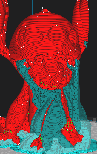

Nhibel Posté(e) Décembre 3, 2022 Auteur Partager Posté(e) Décembre 3, 2022 (modifié) Il y a 20 heures, fran6p a dit : Vraiment besoin de mettre des supports partout (Support placement : everywhere) ? Essaie le support arborescent ET comme placement : En contact avec le plateau Je sais pas trop quoi mettre comme réglage en fait, voilà ce que ça donne si je mets les supports avec plateau : Support Overhang angle : 50 (je pense que là ça sera le même problème qu'avec des supports partout) Support Overhang angle : 60 (Ici deux dent ne sont plus soutenues et l'intérieur de la bouche est rempli de supports qui seront compliqués à enlever :/) Support Overhang angle : 70 (Plus assez de supports) Du coup je sais pas trop comment m'y prendre... Je pense que je vais essayer de trouver un modèle moins compliqué Modifié (le) Décembre 3, 2022 par Nhibel Lien vers le commentaire Partager sur d’autres sites More sharing options...
Savate Posté(e) Décembre 3, 2022 Partager Posté(e) Décembre 3, 2022 il y a 6 minutes, Nhibel a dit : Support Overhang angle : 60 (Ici deux dent ne sont plus soutenues et l'intérieur de la bouche est rempli de supports qui seront compliqués à enlever :/) celui-là devrait plutôt bien passer. Les supports arborescents sont beaucoup plus faciles à enlever que les 'normaux', tu peux aussi essayer de réduire la densité des supports. une autre possibilité, mais je ne suis pas sûr vu ton modèle, c'est d'essayer de l'imprimer différemment (sous un autre angle) Lien vers le commentaire Partager sur d’autres sites More sharing options...
Nhibel Posté(e) Décembre 3, 2022 Auteur Partager Posté(e) Décembre 3, 2022 (modifié) il y a 14 minutes, Savate a dit : celui-là devrait plutôt bien passer. Les supports arborescents sont beaucoup plus faciles à enlever que les 'normaux', tu peux aussi essayer de réduire la densité des supports. une autre possibilité, mais je ne suis pas sûr vu ton modèle, c'est d'essayer de l'imprimer différemment (sous un autre angle) Ok Je vais essayer de tester des valeurs autour de 60 pour voir si j'arrive à avoir au moins les dents soutenues. J'ai aussi trouvé un remix de cette figurine, avec quelques conseils pour les supports, je vais tester ça : https://www.thingiverse.com/thing:5637214 (ma 1ère tentative était déjà avec des supports arborescents, je les ai pas trouvé faciles à enlever C'est en luttant pour les enlever que j'ai fini par casser la figurine ^^) Modifié (le) Décembre 3, 2022 par Nhibel Lien vers le commentaire Partager sur d’autres sites More sharing options...

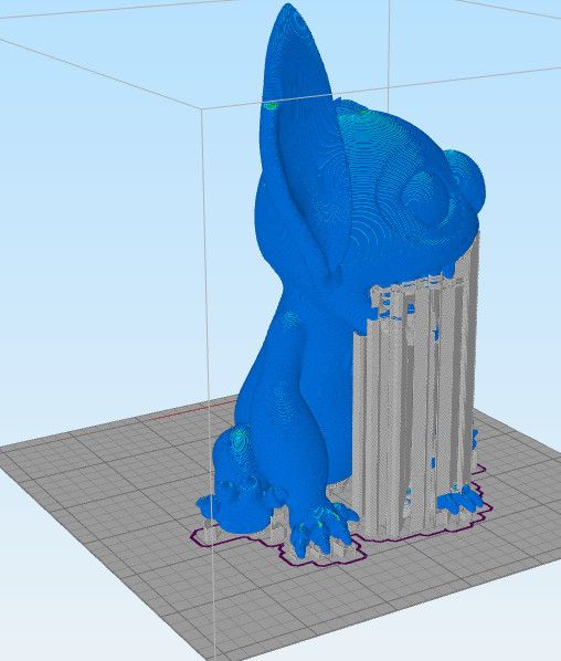

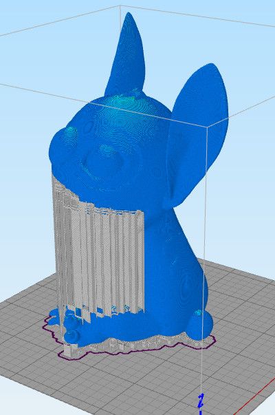

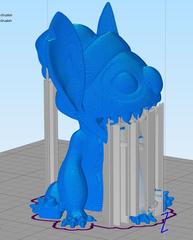

papajds Posté(e) Décembre 3, 2022 Partager Posté(e) Décembre 3, 2022 Bonjour, j'ai supprimé l'encoche sur l'oreille gauche, et simplifié le bord du bonnet à l'arrière de son cou. et sur S3D, avec un réglage à 60° de surplomb . le fichier stl: https://mega.nz/file/hZRAWbxI#3r9eWnzPSVTHK8cyEjwrmE4V7cVOIFPfiTUiFYtcDMU on obtient ça: Lien vers le commentaire Partager sur d’autres sites More sharing options...
Nhibel Posté(e) Décembre 3, 2022 Auteur Partager Posté(e) Décembre 3, 2022 (modifié) il y a 24 minutes, papajds a dit : Bonjour, j'ai supprimé l'encoche sur l'oreille gauche, et simplifié le bord du bonnet à l'arrière de son cou. et sur S3D, avec un réglage à 60° de surplomb . le fichier stl: https://mega.nz/file/hZRAWbxI#3r9eWnzPSVTHK8cyEjwrmE4V7cVOIFPfiTUiFYtcDMU on obtient ça: Hello ! Super sympa d'avoir fait ça ! Mais je vais passer pour un relou (pas trop j'espère ), je modèle que je souhaite imprimer est celui-ci : https://www.thingiverse.com/thing:2419427 Je garde ton modèle modifié de côté, ça fera un petit ajout sympa à offrir Modifié (le) Décembre 3, 2022 par Nhibel Lien vers le commentaire Partager sur d’autres sites More sharing options...
papajds Posté(e) Décembre 3, 2022 Partager Posté(e) Décembre 3, 2022 Re, à peut prés les mêmes modifs . suppression de l'encoche sur l'oreille gauche lissage de l'arrière du cou j'ai redressé les pouces , pour qu'il soit plus près du plateau et voilà ce que ça donne sur S3D avec 60 degrés le stl: https://mega.nz/file/gJpEWbaD#L40VW7-lhGjZi4mNIlS6o9tvU4wJsvkbrRRXsuwIgto Lien vers le commentaire Partager sur d’autres sites More sharing options...
