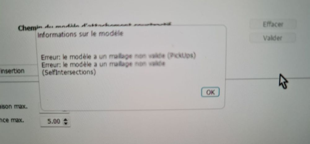

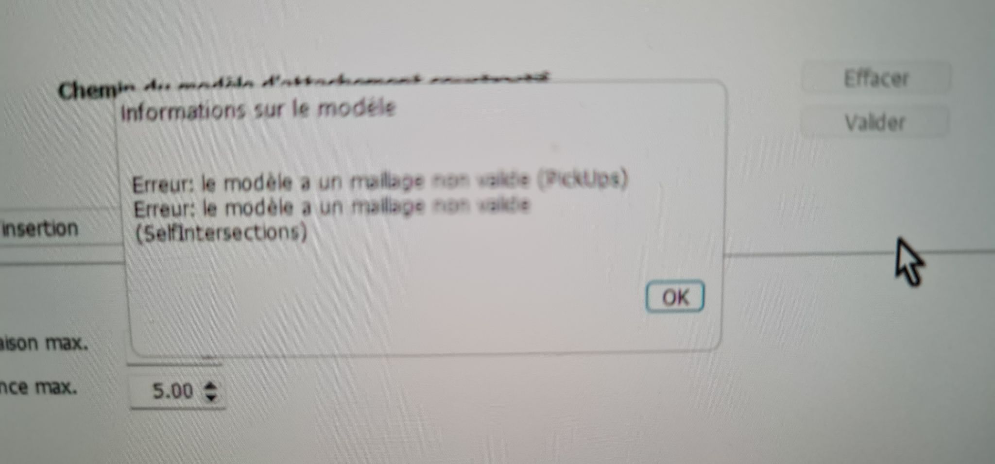

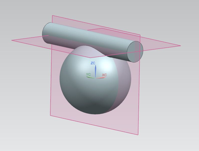

Pitaincommentquonfait Posté(e) Décembre 3, 2022 Partager Posté(e) Décembre 3, 2022 (modifié) Bonjour, Je n'arrive pas à intégrer cet objet dans mon logiciel pro à cause d'un problème de maillage et d'intersection. je l'ai fait avec 3d builder ce qui n'est pas forcément une bonne idée Qq'1 peut m'aider ? X.stl Modifié (le) Décembre 3, 2022 par Pitaincommentquonfait pas la bonne rubrique, c'est mon 1er post, désolé Lien vers le commentaire Partager sur d’autres sites More sharing options...

Pitaincommentquonfait Posté(e) Décembre 3, 2022 Auteur Partager Posté(e) Décembre 3, 2022 oui je sais, c'est la raison pour laquelle j'aimerais comme sur la pj que la gorge soit un peu ouverte sur son sommet, environ 1/4 ou 1/3 de sa section, il s'agit d'un attachement ajouté à un autre objet que j'imprimerai à 50 microns Lien vers le commentaire Partager sur d’autres sites More sharing options...

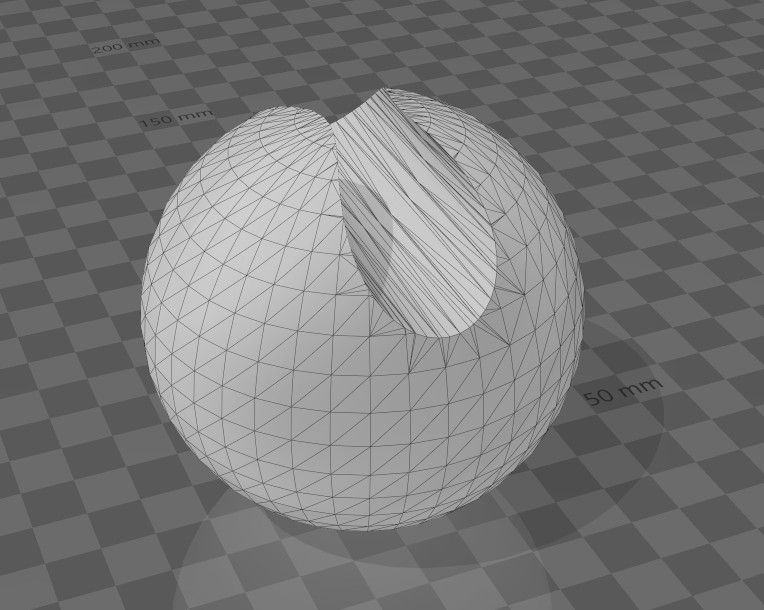

Pitaincommentquonfait Posté(e) Décembre 3, 2022 Auteur Partager Posté(e) Décembre 3, 2022 il y a 42 minutes, gerardm a dit : Voila le très petit objet mais j'ai des facettes. xx.stl 373.6 Ko · 2 downloads merci beaucoup, je vais l'intégrer dans mon logiciel et je te tiens au courant gerardm ton objet a subi le même pb que le mien (voir pj), tu as utilisé meshmixer ? papajds ta version a été acceptée par mon logiciel, comment t'as fait ?! Lien vers le commentaire Partager sur d’autres sites More sharing options...
gerardm Posté(e) Décembre 4, 2022 Partager Posté(e) Décembre 4, 2022 Il y a 15 heures, Pitaincommentquonfait a dit : tu as utilisé meshmixer ? Non. J'ai essayé le tranchage et une erreur est détectée mais mon trancheur (repetier) me la corrige. J'ai refait le dessin avec des dimensions multipliées par 100. Une fois le dessin rentré dans le trancheur (j'ai toujours l'erreur corrigée) je réduis l'échelle de 100 et les facettes sont très réduites. Lien vers le commentaire Partager sur d’autres sites More sharing options...

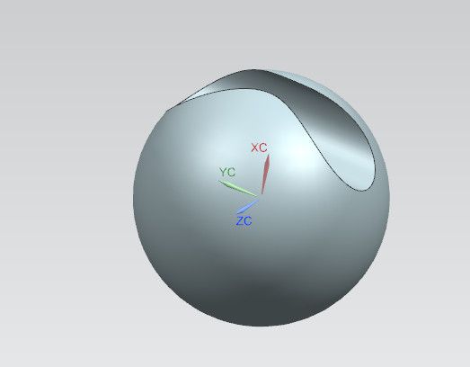

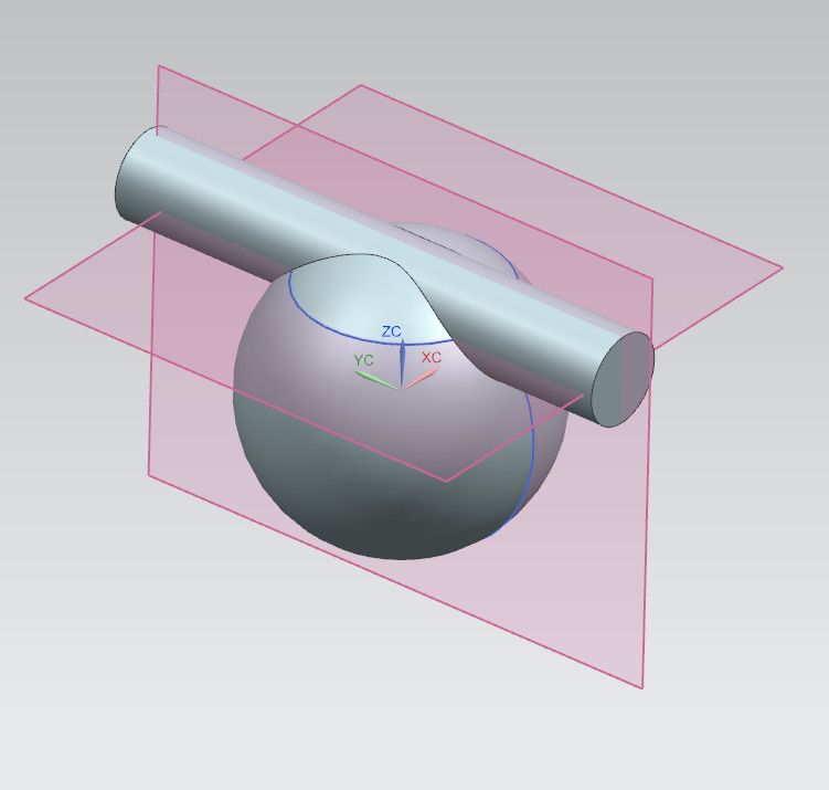

papajds Posté(e) Décembre 4, 2022 Partager Posté(e) Décembre 4, 2022 (modifié) Il y a 17 heures, Pitaincommentquonfait a dit : papajds ta version a été acceptée par mon logiciel, comment t'as fait ?! Bonjour, rien de plus simple; c'est basique: création d'une sphère création de 2 plans: un vertical au centre , et 1 horizontal à 1.1mm du centre création d'un cylindre horizontal de 0.9mm aux intersections des plans soustraction du cylindre à la sphère. exporter Stl , avec 0.01 de tolérance en triangulation et limites faces adjacentes. c'est tout . Modifié (le) Décembre 4, 2022 par papajds 1 Lien vers le commentaire Partager sur d’autres sites More sharing options...
Pitaincommentquonfait Posté(e) Décembre 4, 2022 Auteur Partager Posté(e) Décembre 4, 2022 papajds, que soft as tu utilisé ? Lien vers le commentaire Partager sur d’autres sites More sharing options...
papajds Posté(e) Décembre 4, 2022 Partager Posté(e) Décembre 4, 2022 Re, NX, mais c'est pas gratuit. Peut importe le logiciel....la technique est la même; ce sont des fonctions simples. A+ 1 Lien vers le commentaire Partager sur d’autres sites More sharing options...
Pitaincommentquonfait Posté(e) Décembre 4, 2022 Auteur Partager Posté(e) Décembre 4, 2022 c'est possible de changer l'axe en le faisant passer par le centre de la gorge et de la sphère ? Lien vers le commentaire Partager sur d’autres sites More sharing options...
papajds Posté(e) Décembre 4, 2022 Partager Posté(e) Décembre 4, 2022 (modifié) Re, je ne saisis pas ta question . comme ça ? Modifié (le) Décembre 4, 2022 par papajds Lien vers le commentaire Partager sur d’autres sites More sharing options...

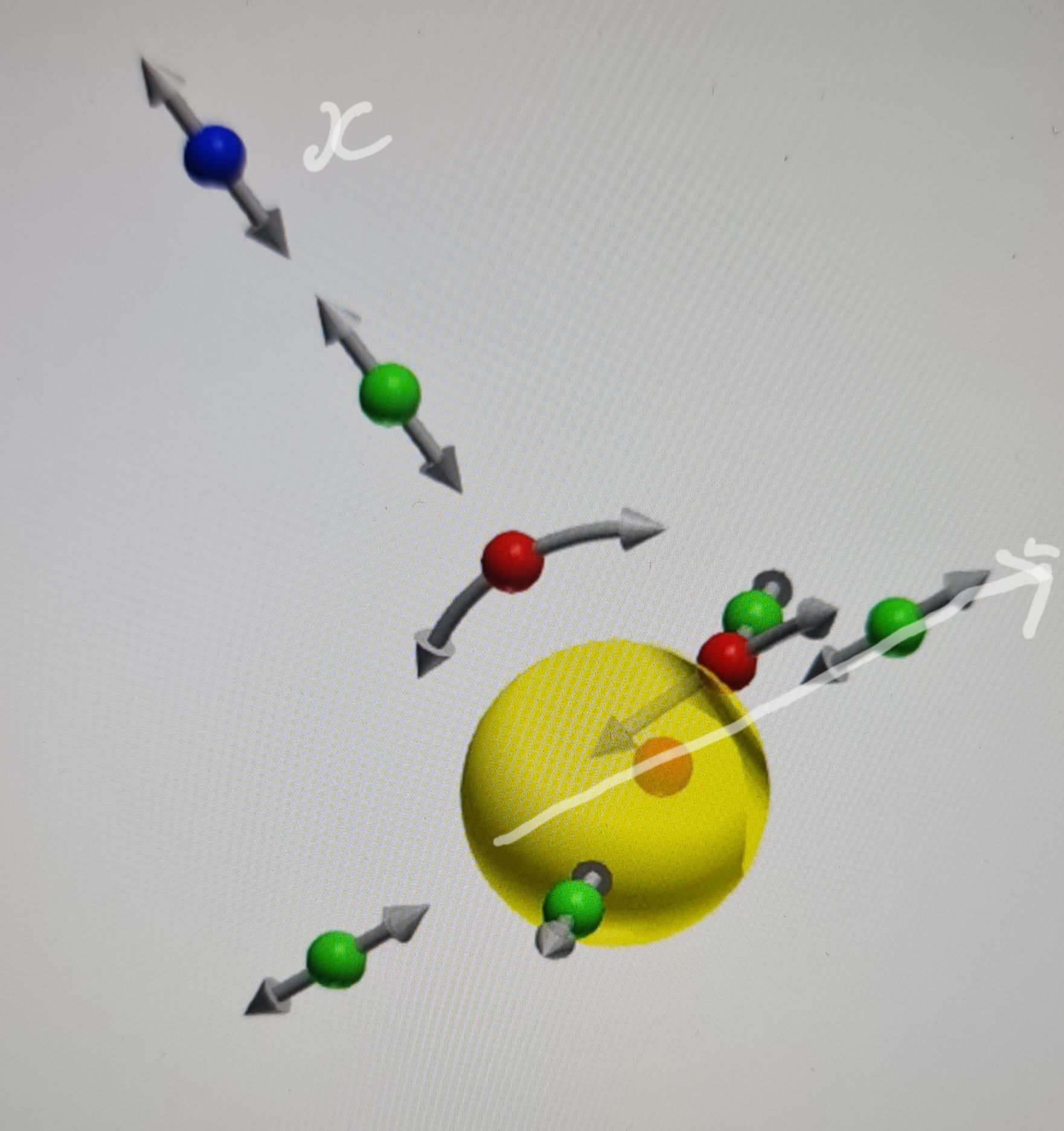

Pitaincommentquonfait Posté(e) Décembre 4, 2022 Auteur Partager Posté(e) Décembre 4, 2022 mon soft choisit le x comme axe principal, dans le cas de ta figure, c'est possible de transformer l'axe z en x ? désolé si je suis un peu chiant, je vais faire une capture d'écran voilà, l'axe choisi par mon soft ne passe pas par la gorge Lien vers le commentaire Partager sur d’autres sites More sharing options...
papajds Posté(e) Décembre 4, 2022 Partager Posté(e) Décembre 4, 2022 comme ça ? boule_ZX.stl Lien vers le commentaire Partager sur d’autres sites More sharing options...
Pitaincommentquonfait Posté(e) Décembre 4, 2022 Auteur Partager Posté(e) Décembre 4, 2022 ça ne change rien, l'axe reste le même, c'est pas grave, c'est déjà pas mal. merci encore Lien vers le commentaire Partager sur d’autres sites More sharing options...
gerardm Posté(e) Décembre 5, 2022 Partager Posté(e) Décembre 5, 2022 (modifié) Dans ton trancheur tu dois pouvoir faire pivoter ta pièce comme tu le veux. Au fait tu utilises quel trancheur ? Modifié (le) Décembre 5, 2022 par gerardm Lien vers le commentaire Partager sur d’autres sites More sharing options...
