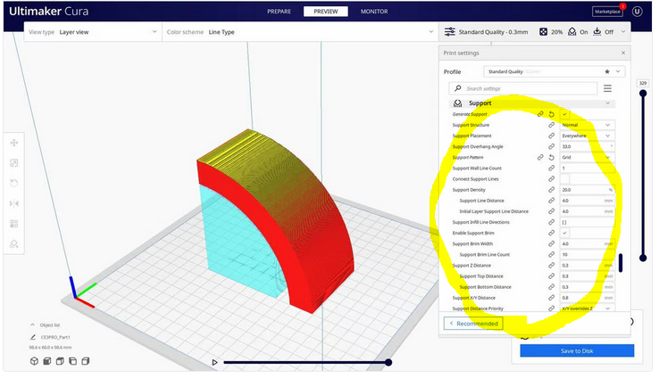

Ce sont les paramètres de réglages de Cura qu'il faut : les vitesses, températures, épaisseurs de parois etc...
Il y en a des centaines.
Une seule valeur de "je ne sais pas quoi mais qui fait 120mm" ça ne permet pas de voir ce qui est mal réglé !
Il faut que tu nous montres une copie d'écran de tous tes paramètres de réglage !
C'est ce qu'il y a là, mais il faut développer tous les menus (au moins ceux qui concernent la matière, les vitesses, les supports, les parois) :
Modifié (le) par Parade
Ajout image
