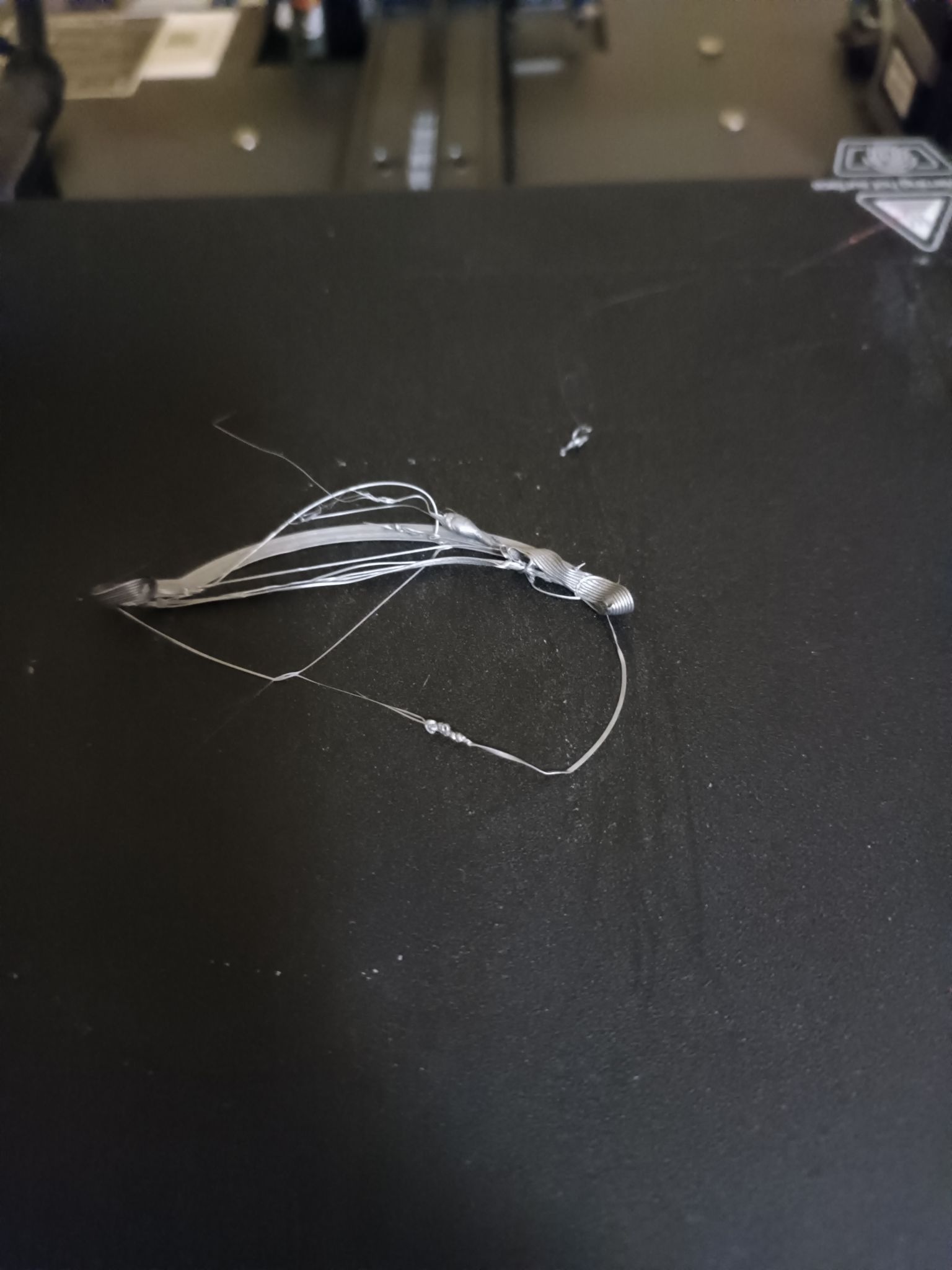

nico38140 Posté(e) Mars 21, 2023 Auteur Partager Posté(e) Mars 21, 2023 Oui j'ai vu ça mais il règle total au pif ?! Le truc c'est que j'avais aussi une partie de l'impression qui était bien mais pas de partout, si je regle l'off set cela ne va pas modifier toute la surface ? J'ai l'impression que le plateau n'est pas plat sur toute sa surface et qu'en réglant d'un coté ca change l'autre et c'est sans fin ... Lien vers le commentaire Partager sur d’autres sites More sharing options...
Savate Posté(e) Mars 22, 2023 Partager Posté(e) Mars 22, 2023 Il y a 9 heures, nico38140 a dit : si je regle l'off set cela ne va pas modifier toute la surface ? tu as un bltouch et il sert justement à corriger ces problèmes de planéité ... par contre il faut l'utiliser : Pour vérifier si il est utilisé, regardes dans ton trancheur, le gcode de démarrage tu dois avoir une ligne avec G28 et juste après un G29 ; palper le plateau ou un M420 S1 : utiliser le dernier palpage Tu dois refaire un palpage du plateau après chaque réglage des molettes, puisque tu changes la position du plateau / tête. Par contre quand tu règles juste le Zoffset, inutile de refaire un palpage du plateau c'est juste la hauteur de la tête / plateau qui change. Si tu n'as ni G29, ni M420 S1, rajoutes une ligne G29 juste après la ligne G28. Lien vers le commentaire Partager sur d’autres sites More sharing options...
nico38140 Posté(e) Mars 22, 2023 Auteur Partager Posté(e) Mars 22, 2023 Salut Savate, Donc je résume tout ce que j'ai fait : Ce matin, renivelage des 4 coins selon procédure papier qui gratouille. off-set et tout Je suis retourné dans le gcode de Cura pour y mettre les infos de Hyoti qui sont comme celle que tu m'a présenté J'ai lancé l'impression et ce qui a bien fait un renivelage du plateau automatique. J'ai bien mon impression du trait d'éssai qui adhère bien au plateau. Et ensuite RIEN ... Le pla n'adhère pas au plateau. Il s'accumule sous la buse et c'est tout . Je ne vois pas ce que je fais de travers ?? Franchement ... Ci joint les photos du résultat Tout est fait ds les règles. C est peut être pas un problème de plateau ? Lien vers le commentaire Partager sur d’autres sites More sharing options...
Savate Posté(e) Mars 22, 2023 Partager Posté(e) Mars 22, 2023 il y a 1 minute, nico38140 a dit : Je ne vois pas ce que je fais de travers ?? Laisse tomber les 4 coins, ils sont réglés, pour le moment on n'y touche plus. Là il ne reste qu'un problème de Zoffset à régler : 1) de préférence à chaud (tu mets le plateau et la tête à la bonne t° - 60 / 210 par ex et ut laisses chauffer quelques minutes) 2) tu vérifies que la buse est parfaitement propre avant de faire le Zoffset 3) tu règle le Zoffset avec la feuille qui gratte bien Tu lances une impression de test (et tu fais une photo de la ligne de purge et du pâté si il y en a un, sinon de la première couche) Si pâté, tu baisses règles le zoffset 0.05 mm plus près du plateau et tu relances l'impression de test (et re photo) il doit aussi être possible de régler le zoffset pendant l'impression (baby step) mais je ne connais pas ton imprimante, donc je ne sais pas comment y accéder 1 Lien vers le commentaire Partager sur d’autres sites More sharing options...

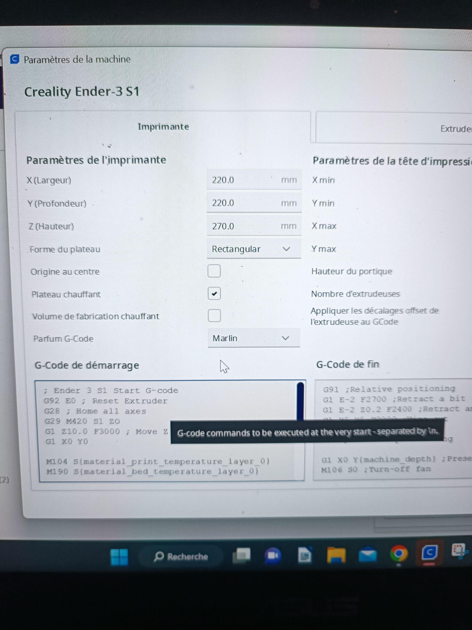

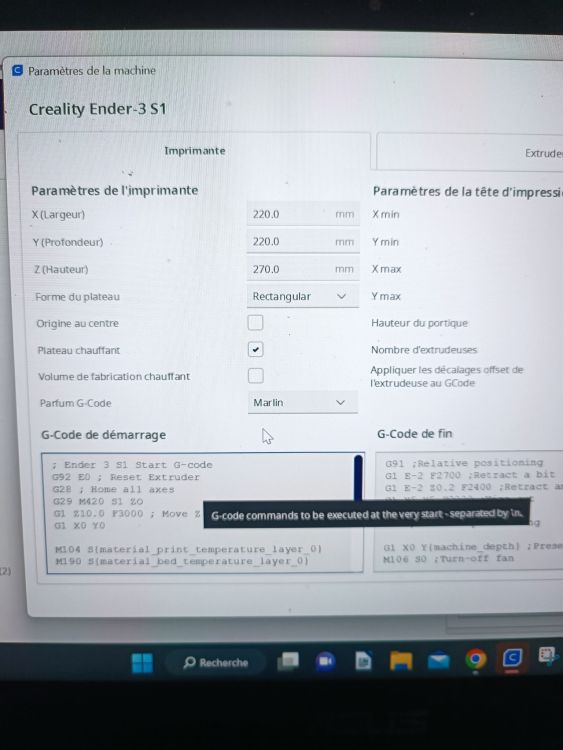

BO105cbs Posté(e) Mars 22, 2023 Partager Posté(e) Mars 22, 2023 (modifié) Heu c'est, il me semble (je ne suis pas un spécialiste du gCode, je connais les fonctions mais..) G92 (retour à la ligne) M420 S1 (rien d'autre, pas de Z quelque chose pour commencer et retour à la ligne) Si tu le souhaite je t'envoi un fichier txt de mes paramétrages machine sous Cura 5.2.1 (gCode de début et de fin tu remplaces les tiens par ceux là) ca te feras un truc de moins à te soucier. Concernant les "blobs" ça arrive à tout le monde, cependant sur cette machine, les vis de fixations de la tête de chauffe sont très petites, dès qu'un mini blob se forme (ça m'arrive parfois par inadvertance), il faut presque immédiatement démonter le bloc complet, car elles sont pleines de filaments et la clé allen ne va pas dans le fond et pour enlever le tout (en plus du filament peut être solidifié sur le tour). Je me suis fait avoir aussi en achetant les yeux fermés un bloc complet standard tout monté, sans avoir vu que le heatbreak était avec le tube ptfe. Bon il a très bien fonctionné, mais quant j'ai changer de buse (0,4 à 0,6) j'ai eu une fuite, malgré un serrage à la clé dynamométrique. Comme il a été dit, ils sont presque indémontable à cause des produits employés, j'ai même testé avec un micro chalumeau, sans pouvoir démonter quoique ce soit sauf la buse d'un bloc complet de S1PRO. il a donc fini à la poubelle, c'est un peu cher. Du coup, j'ai acheté un bloc cuivre, un heatbreak bi-métal, de des cartouches chauffantes, des cartouches de mesures, de la pate thermiques 360°C et me fait mes têtes de chauffe, qui vont très bien. (j'en ai deux d'avance). Lit le post de @Fx_oO7 ou il a fini par régler sa machine finement. J'ai remarqué que ces fameuses vis, après quelques temps, subissant les chauffes et re-chauffes etc.. n'étaient plus vraiment rectilignes, d'ou un démontage difficile. je les changes à chaque fois, je ne m'embête plus à démonter la buse pour un changement de diamètre, je change le bloc ca me permet de changer les vis, nettoyer la tête, les pales des ventilos, etc, etc.. Reste juste après à refaire le z-offset, (mon plateau étant déja réglé au mieux), un maillage et les PID de la "buse", donc à peine une demie heure et ça repart, pour une série d'impression. La Ender 3-S1 est vraiment une bonne imprimante, fiable une fois réglée. Ne désespère pas ! Si mes souvenirs sont justes, comme l'écrit @Savate dès le début de l'impression, dans les menus tu peux affiner de quelques centièmes ton z-offset lors de l'impression de la jupe ou la bordure par exemple, après tu n'y touche plus, il est réglé. Il n'y aucune raison pour qu'elle n'imprime pas correctement. Il y a un jour Creality à publier une vidéo sur les problèmes que tu rencontres, donc tu n'est pas le seul D'accord c'est sous-titré blanc sur gris en anglais et chinois, mais reste compréhensible. Modifié (le) Mars 22, 2023 par BO105cbs 1 Lien vers le commentaire Partager sur d’autres sites More sharing options...
Savate Posté(e) Mars 22, 2023 Partager Posté(e) Mars 22, 2023 (modifié) il y a 47 minutes, nico38140 a dit : Tout est fait ds les règles. oups, je n'avais pas les images tout à l'heure ... Comme indique @BO105cbs G29 M420 S1 Z0 ça fait beaucoup pour une seule ligne (et en plus le Z0 indique qu'il faut arrêter de corriger le plateau à ... 0mm de hauteur) G29 tout court suffira pour commencer. et avec la photo de la ligne de purge, je confirme : il faut baisser une peu le zoffset. Modifié (le) Mars 22, 2023 par Savate Lien vers le commentaire Partager sur d’autres sites More sharing options...
BO105cbs Posté(e) Mars 22, 2023 Partager Posté(e) Mars 22, 2023 Dans le firmware de base le M420 S1 Z10 est désactivé en attendant le mesh levelling (le maillage). il s'active après l'avoir réalisé. Pour notre ami, le Z0 comme tu le dis annihile hélas tout ses efforts. Lien vers le commentaire Partager sur d’autres sites More sharing options...
Duncan4031 Posté(e) Mars 22, 2023 Partager Posté(e) Mars 22, 2023 Il y a 4 heures, nico38140 a dit : Salut Savate, Donc je résume tout ce que j'ai fait : Ce matin, renivelage des 4 coins selon procédure papier qui gratouille. off-set et tout Je suis retourné dans le gcode de Cura pour y mettre les infos de Hyoti qui sont comme celle que tu m'a présenté J'ai lancé l'impression et ce qui a bien fait un renivelage du plateau automatique. J'ai bien mon impression du trait d'éssai qui adhère bien au plateau. Et ensuite RIEN ... Le pla n'adhère pas au plateau. Il s'accumule sous la buse et c'est tout . Je ne vois pas ce que je fais de travers ?? Franchement ... Ci joint les photos du résultat Tout est fait ds les règles. C est peut être pas un problème de plateau ? quand tu lances l'impression si la couche n'adhère pas c'est que l'offset est trop haut, il faut le descendre pendant l'impressionn, d'où l'intérêt de faire une jupe de 3 ou 4 lignes dans cura pour avoir le temps de le régler et si t'as pas le temps recommence. 1 Lien vers le commentaire Partager sur d’autres sites More sharing options...

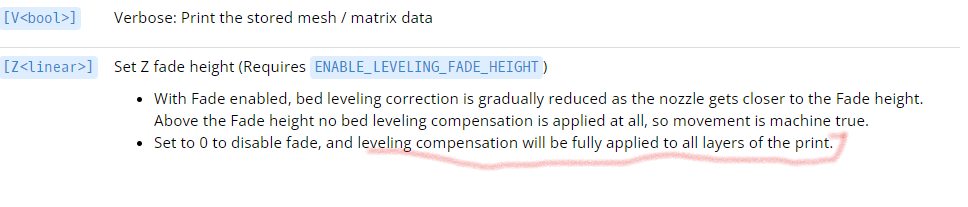

hyoti Posté(e) Mars 22, 2023 Partager Posté(e) Mars 22, 2023 Il y a 3 heures, Savate a dit : Comme indique @BO105cbs G29 M420 S1 Z0 ça fait beaucoup pour une seule ligne (et en plus le Z0 indique qu'il faut arrêter de corriger le plateau à ... 0mm de hauteur) Oui cela fait beaucoup sur ligne, Pour le Z0, Marlin indique au contraire que la correction est maintenue sur toue la hauteur de la pièce ! 1 1 Lien vers le commentaire Partager sur d’autres sites More sharing options...
Savate Posté(e) Mars 22, 2023 Partager Posté(e) Mars 22, 2023 il y a 6 minutes, hyoti a dit : Pour le Z0, Marlin indique au contraire que la correction est maintenue sur toue la hauteur de la pièce ! Effectivement Mais autant ne pas le mettre alors 1 Lien vers le commentaire Partager sur d’autres sites More sharing options...

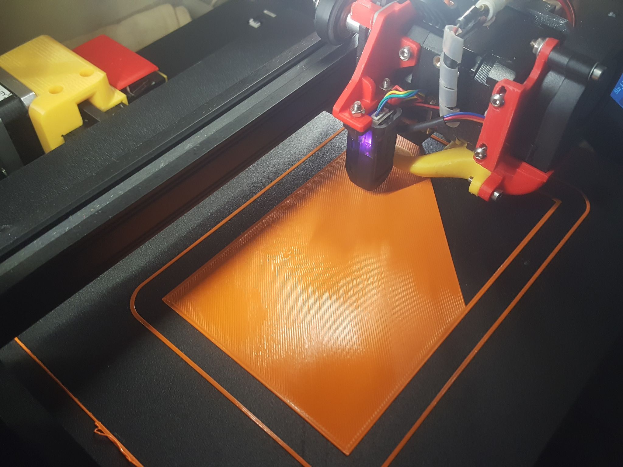

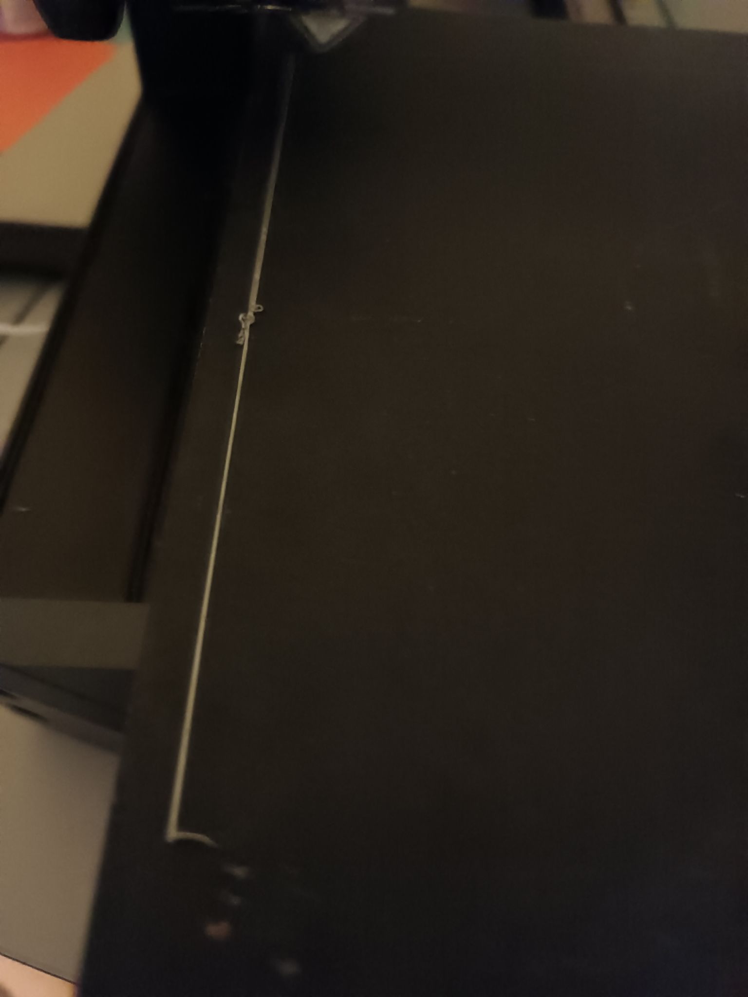

fran6p Posté(e) Mars 22, 2023 Partager Posté(e) Mars 22, 2023 Le sujet commençant à être long, pas envie de tout relire depuis le début Comme dit par d'autres, au vu de ta photo, la ligne de purge n'est pas assez écrasée donc tant que le fameux Zoffset ne sera pas réglé, inutile de tenter une quelconque impression. Pour que cette distance, même avec un plateau un peu déformé, soit utilisable, il faut : s'assurer que le plateau et l'axe X supportant la tête soit parallèle que le tripode maintenant la tête sur l'axe X ne bouge pas (réglage des excentriques) Si ces deux réglages indispensables sont correctement réalisés alors le réglage de la distance buse / plateau n'est plus qu'une affaire de patience et de répétitions du procédé jusqu'à la maitrise de la compétence. Évidemment, le filament tiendra mieux sur le plateau s'il est est dégraissé (eau chaude + savon, alcool isopropylique). PS: la chaussette silicone aide grandement à éviter l'accumulation de filament sur la buse (et à maintenir la température) 1 1 Lien vers le commentaire Partager sur d’autres sites More sharing options...
hyoti Posté(e) Mars 22, 2023 Partager Posté(e) Mars 22, 2023 Il y a 2 heures, Savate a dit : Effectivement Mais autant ne pas le mettre alors Tout à Fait, Si on ne met rien, je suppose qu'il prend la valeur enregistrée dans les "settings". Après je me demande dans quels cas de figure, il est utile, nécessaire de garder les corrections active jusque sur le haut de la pièce. A part de faire travailler les moteurs Z Lien vers le commentaire Partager sur d’autres sites More sharing options...
nico38140 Posté(e) Mars 22, 2023 Auteur Partager Posté(e) Mars 22, 2023 Bonsoir bonsoir Bon de retour du boulot je retente mes péripéties D'abord un GRAND merci pour vos messages d'aides qui me soutiennent un peu car je commence à me décourager de faire marcher cette machine correctement un de ces jours J'ai commencé par modifier le gcode de départ Du coup des que je relance l'impression il me fait un level plateau à chaque fois. J'ai démarré avec un off set à 3,60 pour un résultat cata, rien ne collait au plateau. J'ai fait plusieurs essais en progressant de -5 en -5 pour arriver jusqu'à 3,85 Et là je commence à avoir ma jupe qui se dessine correctement. Je vais lancer une petite pièce de test pour voir si tout fonctionne correctement. J'ai trouvé aussi le moyen de descendre le offset pendant l'impression en cours ! Je vois le bout du tunnel UN GRAND MERCI Bon ben j'ai parlé trop vite Le petit cube que j'ai voulu imprimer n'a pas tenu; J'ai eu le contour, ce qui est déja pas mal mais ensuite il s'est détaché du plateau... J'ai remarqué d'ailleurs que je ne pouvais pas mettre le maintient plateau "Jupe" sur mon Cura ... etrange Lien vers le commentaire Partager sur d’autres sites More sharing options...

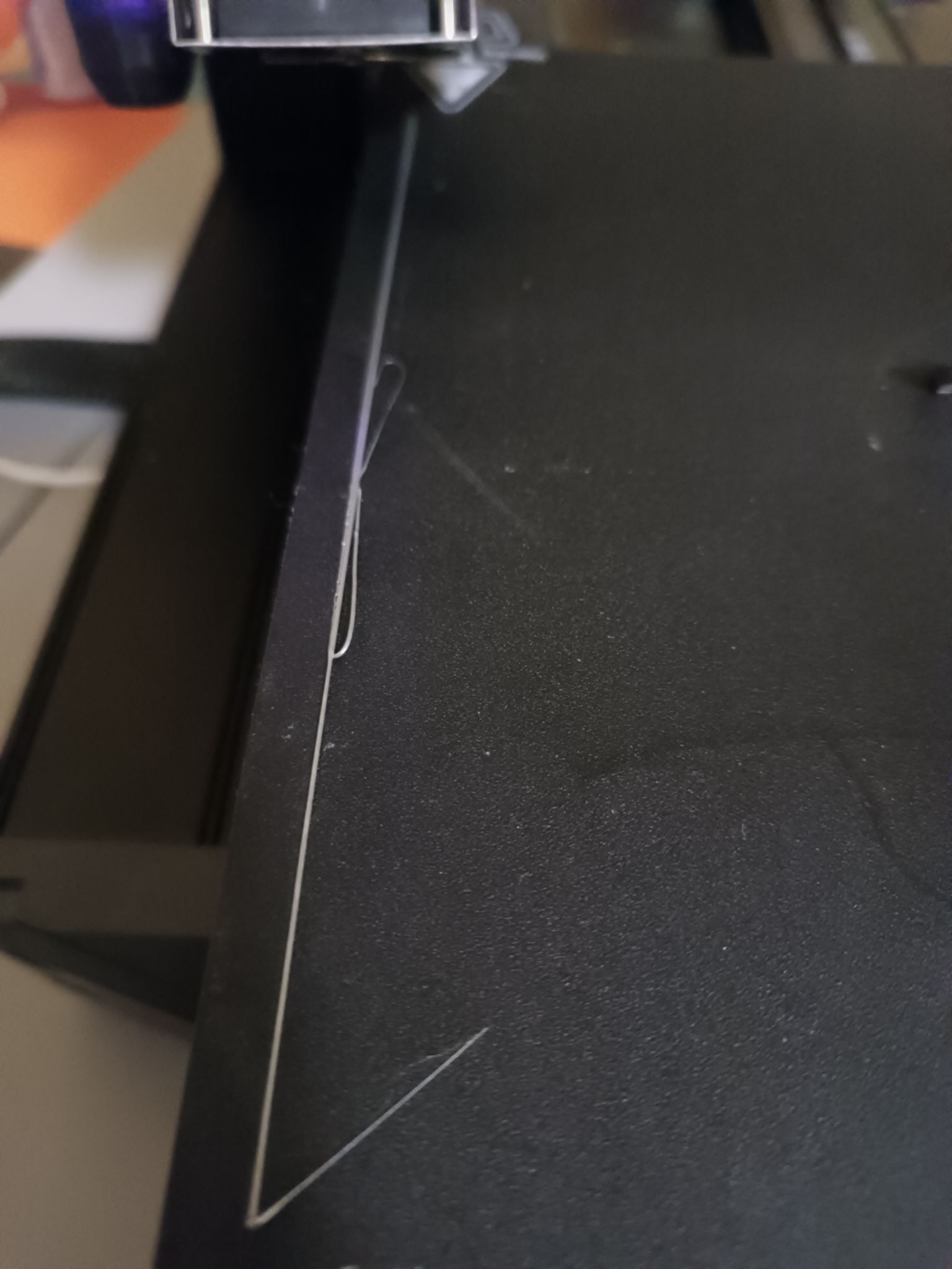

Savate Posté(e) Mars 23, 2023 Partager Posté(e) Mars 23, 2023 Il y a 10 heures, nico38140 a dit : J'ai eu le contour, ce qui est déja pas mal mais ensuite il s'est détaché du plateau... tu as une photo de la première couche ? Il y a 10 heures, nico38140 a dit : J'ai remarqué d'ailleurs que je ne pouvais pas mettre le maintient plateau "Jupe" sur mon Cura ... etrange tu as quoi comme choix dans la section "Adhérence du Plateau / Type d'adhérence du plateau" ? Lien vers le commentaire Partager sur d’autres sites More sharing options...

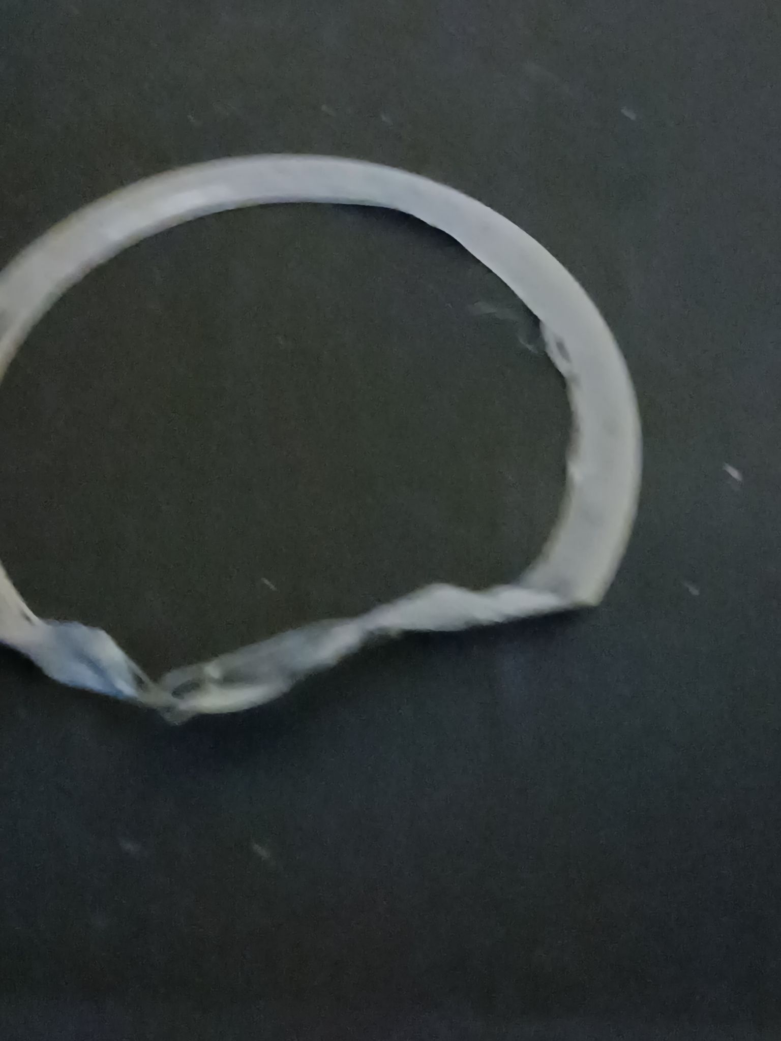

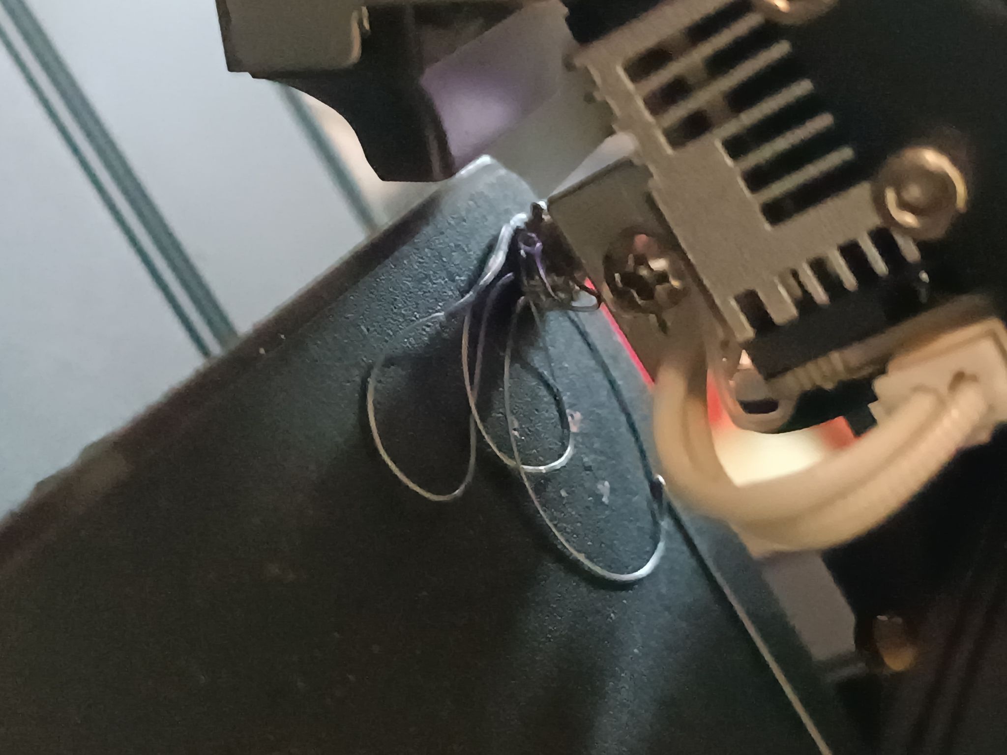

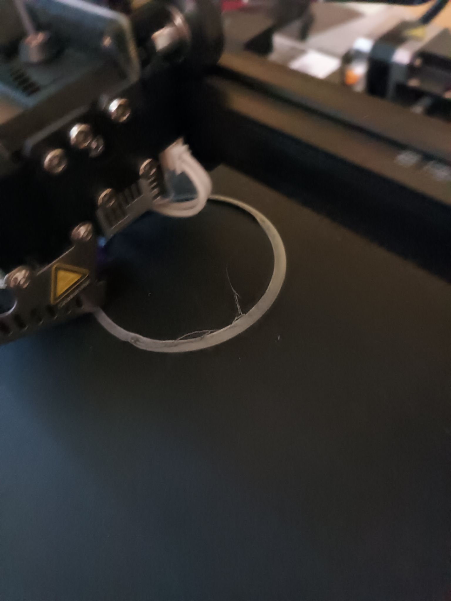

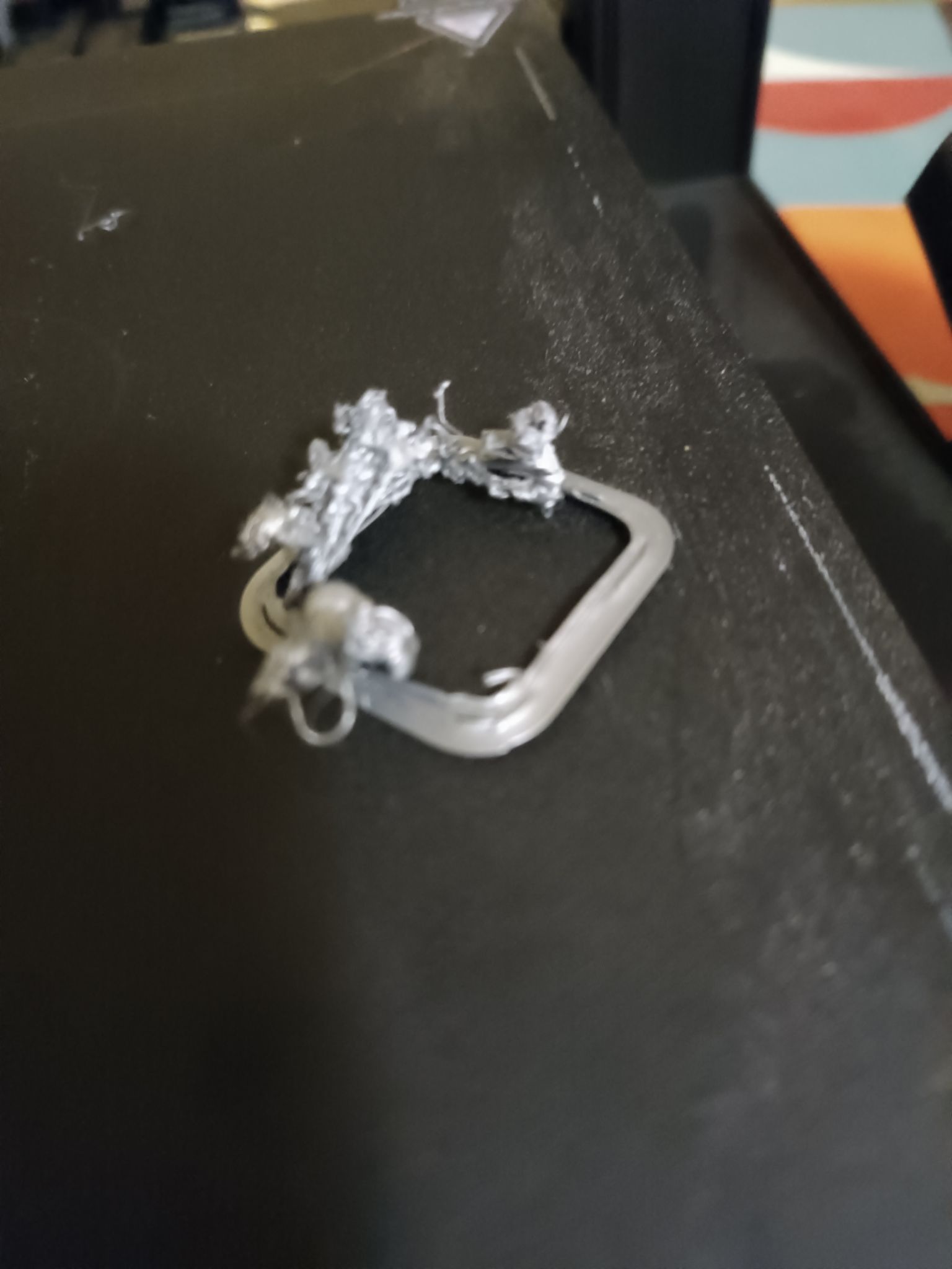

nico38140 Posté(e) Mars 23, 2023 Auteur Partager Posté(e) Mars 23, 2023 Hello, @SavateAlors quelques photos des premières couches juste avant que cela marche. C était juste avant que je redescende le off set de 0.5 et ensuite c est plutôt bien allé mais j ai arrêté l impression pour essayer une petite pièce. Comme on peut le voir sur le début d impression du petit carré j ai comme l.impression que les couches montent légèrement...?? @BO105cbs je suis raccord avec toi je n ai jamais eu ce cas. quand je sélectionne jupe il se met en off... Pour Cura j ai tous les choix possible. Dès que je passe en jupe l adhérence plateau se met en off ... Alors qu avec tous les autres elle reste en on... Cela ne m a jamais fait ça non plus... Lien vers le commentaire Partager sur d’autres sites More sharing options...
BO105cbs Posté(e) Mars 23, 2023 Partager Posté(e) Mars 23, 2023 Humff. Difficile, sur la photo 4, ont dirait un problème d'accroche étrange, la bordure semble correcte, mais pas le restant. Deux questions ? Ton plateau est-il bien propre ? Prend tu un profil standard sans retouche de ta part de Cura, le 0.20 par exemple Tu vois la mienne imprime en ce moment même (un bloc de ponçage) C'est pour te montrer que l'ont va arriver à te faire régler ta machine correctement. 1 Lien vers le commentaire Partager sur d’autres sites More sharing options...
nico38140 Posté(e) Mars 23, 2023 Auteur Partager Posté(e) Mars 23, 2023 Lien vers le commentaire Partager sur d’autres sites More sharing options...
Savate Posté(e) Mars 23, 2023 Partager Posté(e) Mars 23, 2023 (modifié) il y a 14 minutes, nico38140 a dit : Comme on peut le voir sur le début d impression du petit carré j ai comme l.impression que les couches montent légèrement... C'est du warping : couche pas assez écrasée -> décollement qui commence par les côtés Là ça a l'air effectivement encore un peu loin du plateau, Plus écrasé de 0.05 ça donne quoi ? si tu mets les doigts sur ton plateau il faut absolument le nettoyer à l'alcool iso propylique ou à l'eau chaude et au liquide vaisselle, sinon l'adhérence des pièces suivantes sera catastrophique Tu peux laisser jupe, ça permet de visualiser rapidement si la couche est propre ou pas. Modifié (le) Mars 23, 2023 par Savate Lien vers le commentaire Partager sur d’autres sites More sharing options...

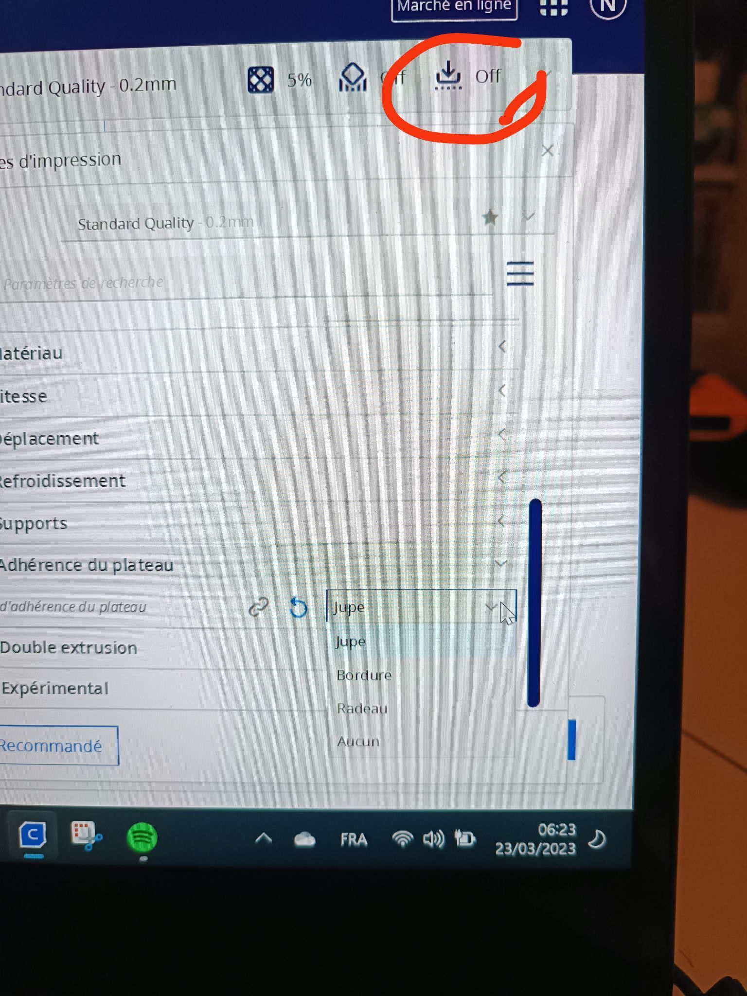

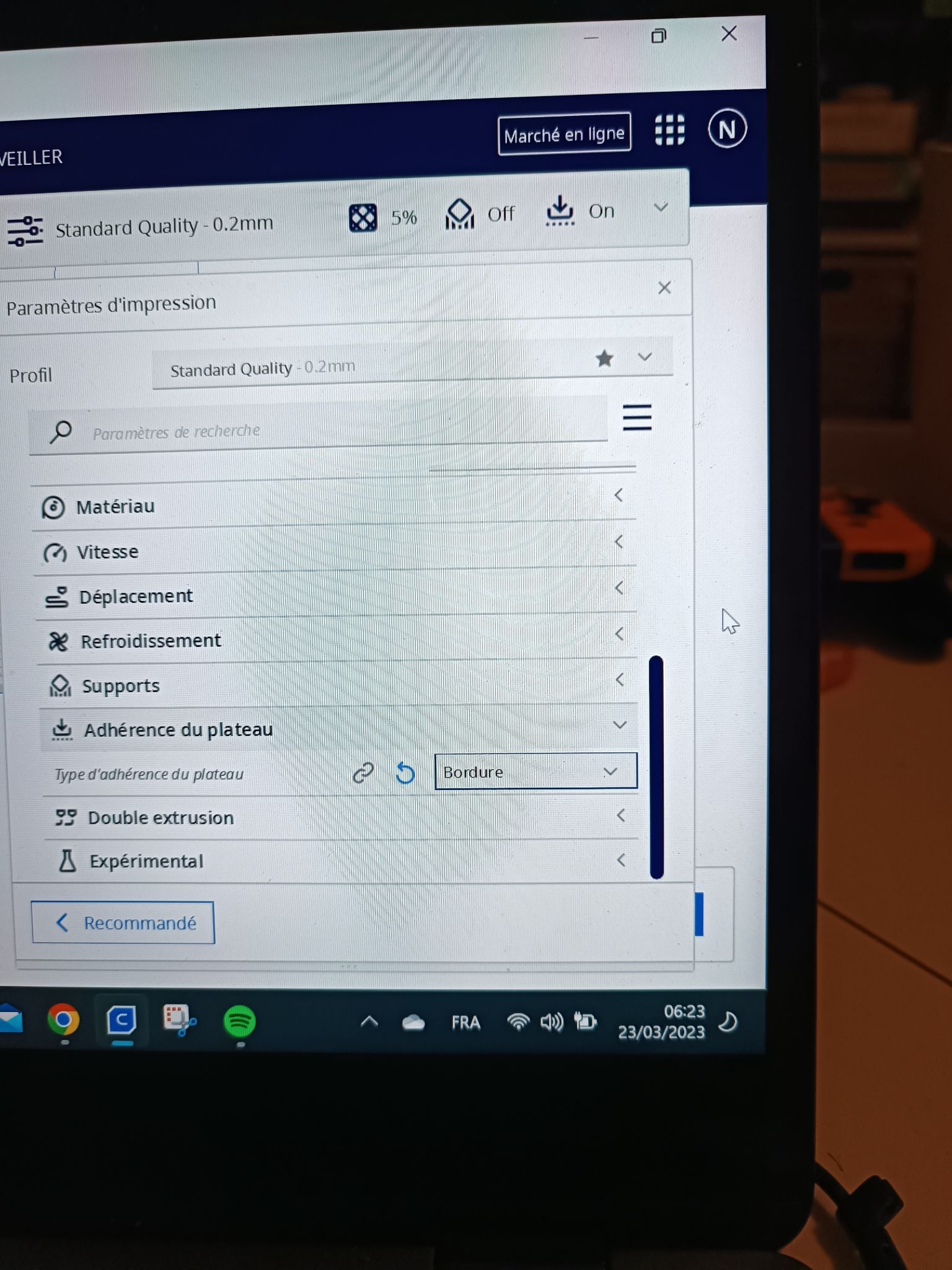

BO105cbs Posté(e) Mars 23, 2023 Partager Posté(e) Mars 23, 2023 il y a 19 minutes, nico38140 a dit : Dès que je passe en jupe l adhérence plateau se met en off ... As tu cliqué sur la petite flèche bleu qui remet le paramètre comme à l'origine enregistré dans le profil ? 1 Lien vers le commentaire Partager sur d’autres sites More sharing options...
Savate Posté(e) Mars 23, 2023 Partager Posté(e) Mars 23, 2023 il y a 18 minutes, nico38140 a dit : Dès que je passe en jupe l adhérence plateau se met en off ... C'est normal, la jupe ne sert pas à 'augmenter' l'adhérence, juste à avoir un repère visuel (et une purge) avant l'impression. Seuls Bordure (utilisable avec parcimonie) ou Rat d'eau (jamais, interdit, niet, nada) doivent mettre l'option On Lien vers le commentaire Partager sur d’autres sites More sharing options...
BO105cbs Posté(e) Mars 23, 2023 Partager Posté(e) Mars 23, 2023 il y a 8 minutes, Savate a dit : C'est normal, la jupe ne sert pas à 'augmenter' l'adhérence, juste à avoir un repère visuel (et une purge) avant l'impression. Seuls Bordure (utilisable avec parcimonie) ou Rat d'eau (jamais, interdit, niet, nada) doivent mettre l'option On Je ne pensais pas à cet icône..... Ouaip @Savate à raison... Lien vers le commentaire Partager sur d’autres sites More sharing options...

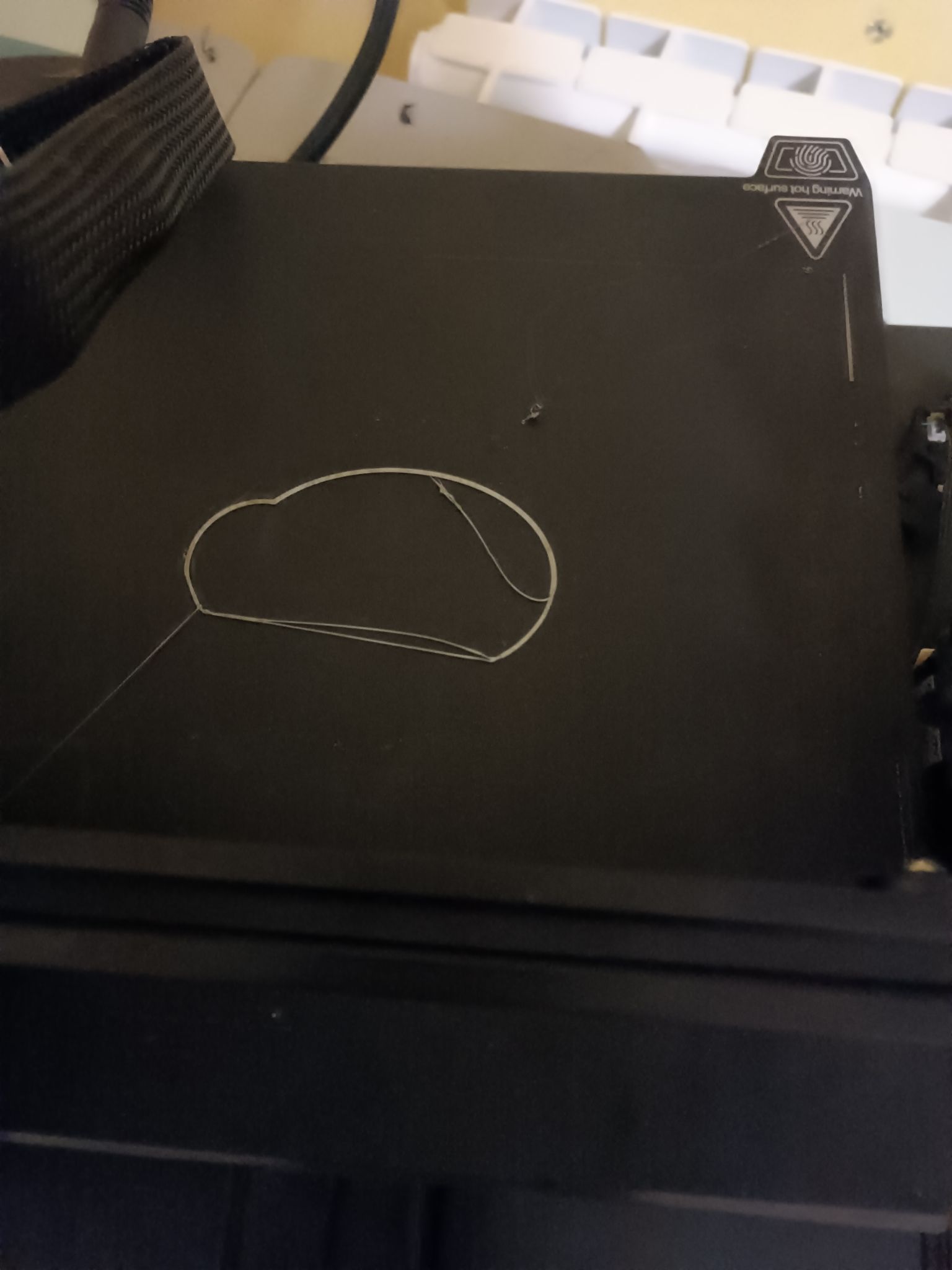

nico38140 Posté(e) Mars 23, 2023 Auteur Partager Posté(e) Mars 23, 2023 Alors le plateau est nettoyé Bordure activée petite pièce simple et pas haute Offset descendu de 0.5 Je lance mon impression et reviens vers vous. Dernier essai avant de partir au boulot La dernière couche rebique ce qui entraine l accroche ensuite Lien vers le commentaire Partager sur d’autres sites More sharing options...
BO105cbs Posté(e) Mars 23, 2023 Partager Posté(e) Mars 23, 2023 il y a 5 minutes, nico38140 a dit : Dernier essai avant de partir au boulot Ont croise les doigts. A propos de nettoyage plateau, j'emploi l'alcool isopropylique, hop une grosse flaque, avec un chiffon qui ne peluche pas. Ca fonctionne très bien, encore mieux le plateau chaud, j'ai remarqué et comme dit @Savate après faut plus poser les doigts dessus il y a 18 minutes, nico38140 a dit : La dernière couche rebique ce qui entraine l accroche ensuite Juste avant que tu parte bosser, CKOI ta température d'extrusion ? Lien vers le commentaire Partager sur d’autres sites More sharing options...
